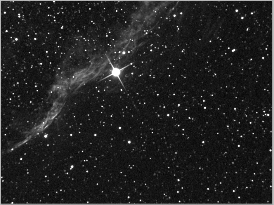

Premier shoote avec ma nouvelle ATIK 314L+ et filtre Halpha 12nm
(que du bonheur :wub:)
Setup dans ma signature
Beau ciel mais humidité présente
Voilà mon morceau de dentelle :
10 pauses de 4mn et 2 darks

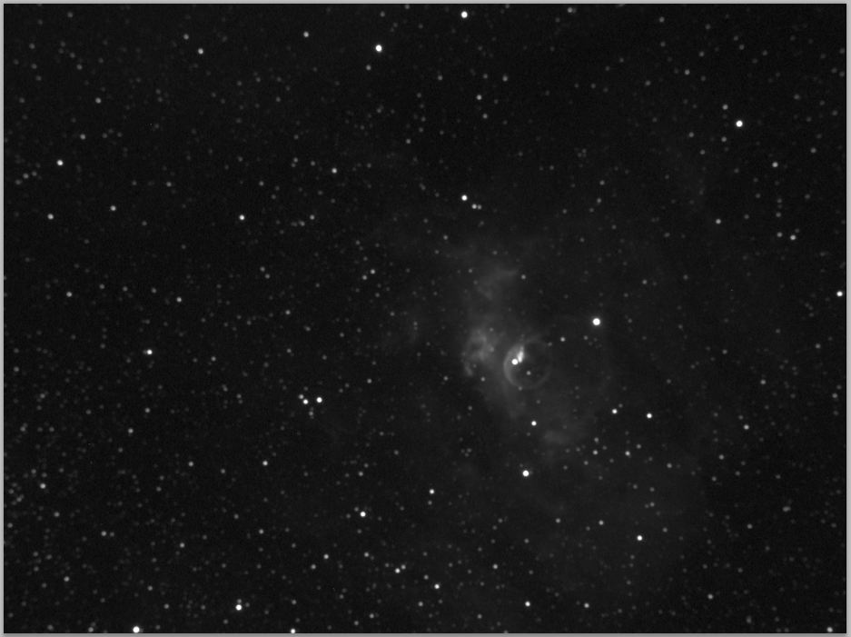

Et pour la bulle:
12 pauses de 4mn et deux darks
Dans les deux cas:
Addition sous DSS
Correction niveaux photoshop
J'ai poussé le traitement pour avoir du détail au détriment des étoiles autour...
(si je fais de belles étoiles, dentelle et bulle pas terrible et inversement :confused:)
Faut que je me mette à photoshop !!!
Si vous avez un lien pour m'aider...

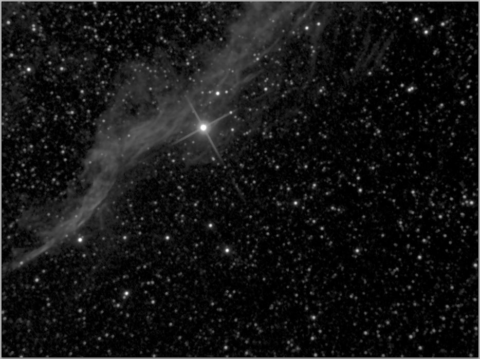

nouveau traitement photoshop : j'ai été moins violent avec la souris :be:
et
qu'en pensez-vous ?
presque honte d'avoir mis les premières photos mais faut bien commencer !
Sinon j'ai retenu une leçon : Faut poser en Halpha ...
l'Atik 314L à encore frappé,par contre j'ai l'impression que ta mise au point est perfectible ou alors ç'est l'humidité avec le filtre?

La bulle domage quelle soit si éloigner de nous on pourrait presque joué au foot avec tellement il y a de détail ;)
Je partage sont avis mais je trouve aussi que tu as un fond de ciel très très sombre et le MAP est perfectible si ce n'est pas la buée ...
Sinon la bulle nous offres de belles extension !

Bonjour, belles prises.... Cette Atik est vraiment un beau joujou..
Concernant Photoshop, j'apprends beaucoup avec le livre de R.Scott Ireland "Photoshop Astronomy"
C'est un 1er essai encourageant. La bulle n'est pas un objet facile.
Je pense que tu pourras rajouter de la pose pour éviter de "tirer" sur les faibles signaux au moment du traitement.
De cette façon tu pourras eclaircir le ciel ou lui donner un peu plus de "courbe" sans avoir à masquer le bruit de fond.
Bon, c'est une suggestion pour faire avancer le smilblique.
Le capteur Sony 285 est interligne et il ne fait pas de "miracle" surtout en fin de spectre. Donc il faut poser vraiment longtemps pour compenser son manque de sensibilité en H Alpha.
tes images ont du potentiel, mais désolé d'être franc tu les a massacré au traitement... c'est complètement éteint et grisâtre, le fond de ciel est trop noir...
allez, t'as les brutes, çà peut être beaucoup mieux que çà!
T'a raison, plus je regarde et plus je pense la même chose :mad:
M'en va essayer de corriger çà...
et merci pour vos encouragements !
+1 avec les remaques au dessus. C'est flou (MAP) et le traitement est dur.
Mais bon, je ne fais le malin, nous traitons aujourd'hui notre première image HA et 314L+, donc on va voir si c'est difficile :be:

avoir vu ça sur ton écran P.C et voir ce résultat , moi je dis que pour un premier essai c'est pas si mal.

pour le traitement avec tochop il existe les cours de Nicolas Outters paru dans astronomie magazine. c'est une vrai bible. si tu ne les a pas je peut t'en faire parvenir 2 car pour l'instant je n'ai que ceux la. ceci dit j'ai commandé les autres et dés que je les aurait le pourait te les faire parvenir en doc PDF.
si ca t'interesse laisse moi un message perso avec tes coordonnées et je me ferait une joie de te les donner comme on l'a fait pour moi.

Salut Christophe.
Effectivement tu as la main bien lourde sur les premiers essaies !!!!! Heureusement tu t'es bien rattrapé sur les deuxièmes version.
A bientôt pour une séance photo !!!!
PS : Si tu n'arrives pas à dompter la bête, je serai volontaire pour t'aider à jeter la camera :be:
