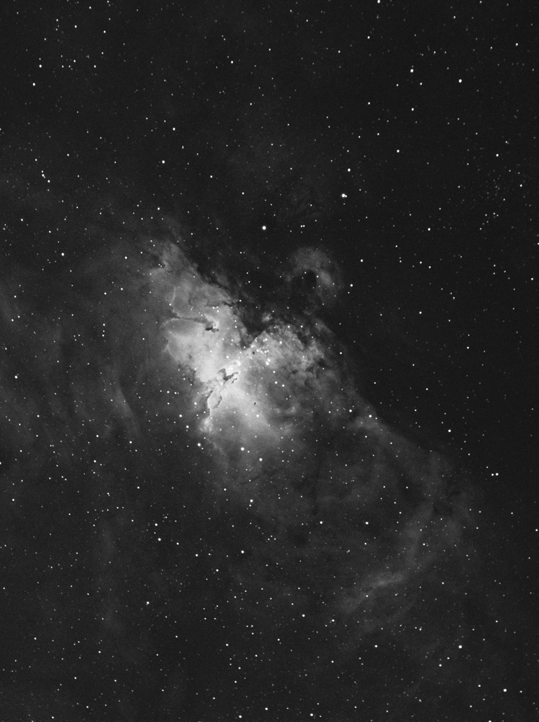

M16 encore :p
Et aussi la première image en Ha pour nous ! Nous sommes décidément quelques uns sur le même timing sur WA :)
Nous pouvons donc maintenant faire fi de la Lune et de la pollution lumineuse. Dommage qu'on ne puisse pas aussi supprimer les nuages qui nous ont obligé à raccourcir le nombre de poses...
7x600s lunette William Optics ZS70ED, caméra Atik 314L+ Bin1 à -5° avec Artemis Capture et filtre HA Astrodon 5nm. 25 Dark, 12 flats.
Guidage LX90, SPC900NB et guidemaster.
Prétraitement MaximDL, traitement Photoshop.
L'image est un peu dure, ca manque un poil de poses je pense...

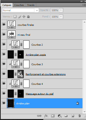

Les calques :
Le volatil est bien représenté.
En effet, ça manque de pose mais tu l'avais remarqué. Les faibles signaux sont bruités et cela se voit en Ha.
On a eu aussi quelques passages nuageux, cela n'arrange rien. Nous avions fait 4 captures la veille qui sont meilleures, mais ensuite un fil s'est un peu coincé et l'autoguidage est parti en vrille. Et je ne l'ai pas vu :cry:
Tres belle image. Elle manque un tout petit peu de peps mais ca n'enleve en rien la qualité du boulot.
Rien n'est perdu. Ce n'est qu'un essai. Tu peux refaire des poses avec le même cadrage pour rajouter du signal à l'existant.
Oui oui c'est l'avantage de la CCD.
Je voudrai aussi tenter un pseudo narrow band avec en prenant des images avec un UHC Lumicon qui fait 30 nm de large sur les raies HB et OIII :)
