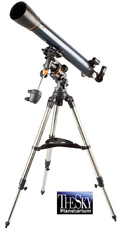

Le Stablast 150 mm, j'aurais tendance à ne pas le conseiller car c'est un instrument assez spécifique, original disons. Quand on ne sait pas, mieux vaut rester dans le classique... Donc plutôt un 130/900 équatorial.
Mais compte tenu de sa personnalité (il privilégie la qualité sur les performances pures), je me demande si une lunette en pourrait pas être un meilleur choix (une lunette n'est pas meilleure a priori qu'un télescope, mais on peut dire en quelque sorte qu'elle en a l'air, par exemple grâce à son absence de réglages ou au fait que le tube est fermé). Par exemple : http://www.astronome.fr/produit-lunette-celestron-astro-master-90-1000-797.html .
En gros, une lunette de 90 mm est équivalente à un 115/900, donc c'est guère inférieur à un 130/900. Ce modèle a un F/D long (plus de 10), donc aucun chromatisme à craindre et des images probablement piquées.
Il manque juste un plus fort grossissement, je dirais un oculaire entre 6 et 7 mm (pour grossir de l'ordre de x150). On va légèrement dépasser les 300 €, mais voici par exemple un 6 mm ayant un "relief d'oeil" élevé (cela dit, ce n'est important que pour les astigmates, les autres peuvent observer sans leurs lunettes) : http://www.astronome.fr/produit-oculaires-spl-william-optics-697.html (le 6 mm).
(Le site que je suis allé consulter, c'est un exemple - les prix du matériel Celestron sont identiques dans toute la France.)
