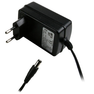

Qu'en pensez vous, si je trouve un transfo 220 --> 12v, que je coupe le fil, et qu'à la place de la fiche d'origine je met une fiche RCA femelle ?
si il n'y à pas de polarité pariculière ça peut le faire non, du coup je pourrais également ajouter un interrupteur entre le transfo et la fiche RCA ?

Attention!!!
il faut voir ce que ce petit transfo (sur ta photo) peut débiter en courant et voir quel est la consomation de ta résistance que tu veux brancher
A mon avis ce transfo est beaucoup trop faible (quelques mA en sortie pas plus) (a vérifier par rapport à ta résistance??)
Oui Bien sûr qu'il y a une polarité à respecter !!!!!

La sortie dépote 5A et ma résistance en nécessite 2, donc c'est impeccable ! ;)
