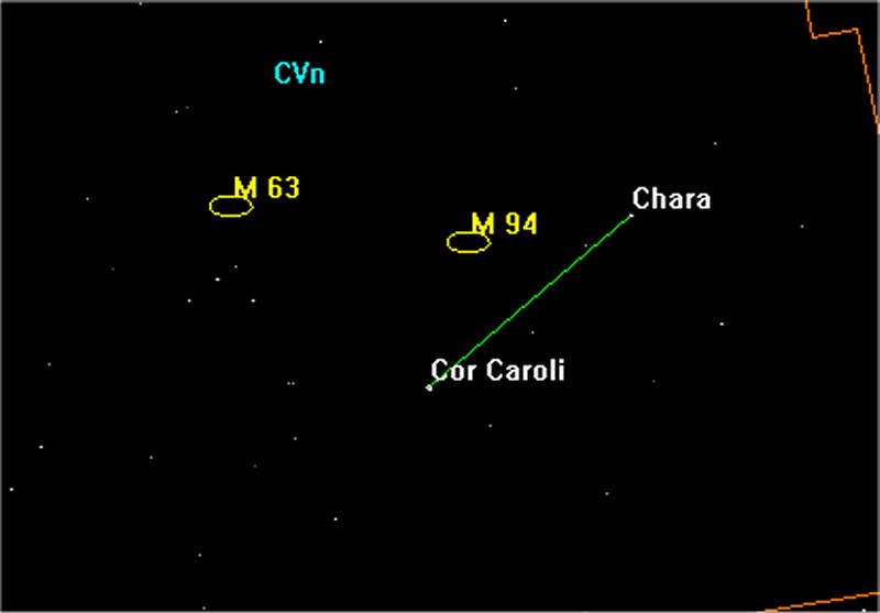

Sinon comme le dit Cécile, tu as aussi M63 (Le Tournesol) qui est facile à trouver, si tu possède un chercheur, lorsque tu es sur Cor Caroli (mimetex.cgi?\alpha Cvn) tu montes un petit peut en direction de Alkaïd ( mimetex.cgi?\eta UMa) et tu trouves 4 étoiles en "L" reversé, en partant de l'étoile qui forme l'angle de ce "L" tu vas à peine en direction de Alcor & Mizar et tu dois tomber sur cette galaxie :confused:
Carte avec la localisation de M63 ( Astrosurf )
Bonne chasse ;)
