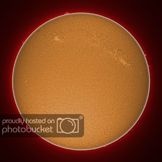

Temps mitigé ce matin,j'espère que quelques uns d'entre vous pourront observer:).AR 11045 ce matin,forum Solar.Fait avec un LS 75,TV2 et et DMK 31.
http://www.cloudynights.com/ubbthreads/attachments/3617954-20100211.jpg
Jean Louis

Une vue globale de notre étoile.
