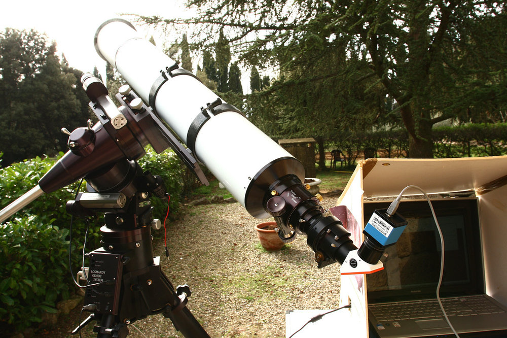

Bon à la demande de Jean-louis ;)

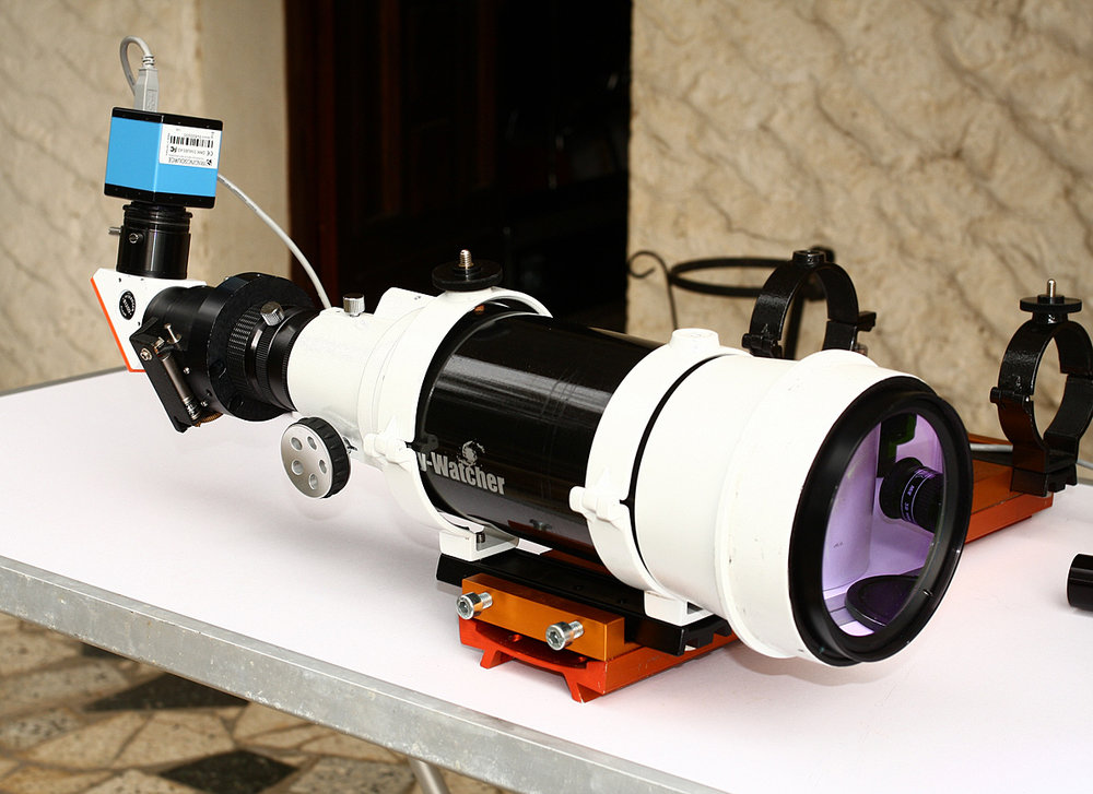

je vais vous présenter mon nouveau setup pour le solaire :)
il sagit tout simplement de la modif PST que tout le monde connait, en fait j'ai fait 2 versions
une version grand champ , la base est une simple lunette achromatique SW black Diamond de 120 mm et 600mm de focale que j'ai découpé sur 8 cms environ pour pouvoir faire rentrer l'étalon du PST, par la même occasion la vision en bino est possible :) j'ai remplacé le BF5 d'origine par le BF1200 du Lunt et çà passe trés bien :)
devant l'objectif vient se placer un filtre ERF-D BAADER de 110 mm ( 105 mm utile )
l'avantage de cette lunette c'est qu'elle est trés compacte et légére

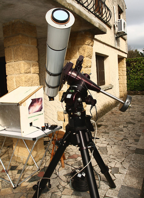

ensuite j'ai ma version," imagerie haute résolution " ;)
le tout monté sur mon Astrophysic de 155 mm à F/D 8.5 , le peu que j'ai vu ce matin à travers les nuages me semble trés prométeur :wub:
pour ce qui est des observations, pour le peu que j'ai vu à travers un ciel pas terrible, je dirais que ce qui surprend le plus c'est que les protus apparaissent plus brillantes que ds le lunt , normal vu la différence de la bande passante ;)
mais c'est surtout l'acroissement du diamétre qui apporte un plus indéniable, plus de résolution et plus de contraste sur la surface:)
cependant l'observation à travers le Lunt me semble un peu plus piqué, l'optique de la SW n'étant surement pas un foudre de guerre :)
j'attends d'avoir de bonnes conditions pour yeuter dans l'astrophysic ;)
par contre le BF1200 est un peu juste pour les 1300mm de focale de la lunette :rolleyes:
je risque de passer au BF 1800 , donc si jamais qq'un est intéréssé par un BF1200 pour pas trop cher qu'il me fasse signe ;)

JP ton setup est d'enfer ,j'ai hate de voir des images avec l'AP de 155 !!!!
ton BF 1200 how much ??? faut voir !

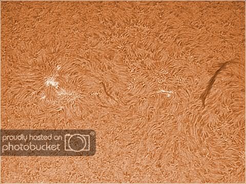

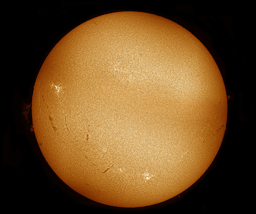

Bonsoir Olivier,
belle mosaïque même si l'on note de légères différences d'éclairement sur l'image,
la grosse protu est bien restituée.
ta présence sur le forum avec les images en double stack complète bien les imageurs que nous sommes.
Etienne
oui mais avec la DMK 21 et un BF600 c'est difficilement évitable.
Un BF1200 limiterai sans doute le vignetage responsable de l'obscurcissement de certaines zones, une DMK 41 éviterai qu'il y ai trop de raccords.
j'avais oublié que tu utilisais la 21 ,le BF 1200 et la 41 serai parfait pour ton setup.
je persiste à dire que c'est une belle image .
Etienne

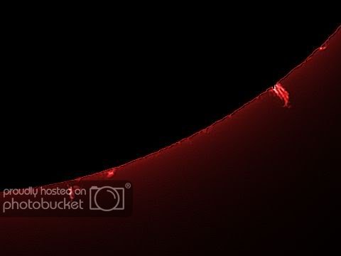

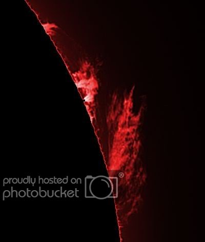

J'ai fait une mosaïque avec les captures faites hier
ça dépote, superbe soleil Olivier, le double stackage fait du ravage !

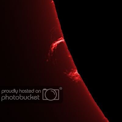

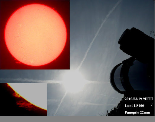

Essai rapide de ce matin avant que le ciel se voile trop..... par projection sur APN, sur monture azimutale:
Je lis bien ??? LS100 ?????????? aaaaaaaaaaaaaaaaaaaaaaaaaaaaaaaa ... il faut que tu postes plus souvent et que tu nous montres ton setup et que tu nous donnes tes impressions et que et que ... :D
Le montage est beau, la black diamond fait son effet !!! par contre je ne comprends pas un truc, ton f/D est donc loin de faire 10 comme pour un pst normal, je pensais que c'était une condition indispensable !!! là ça fait à peine la moitié ?! j'ai loupé un truc là ... parce que ma grosse lulu de 1200 de focale, elle me casse les bonbons, avec 50% en moins j'aimerai autant ... ya un truc ou quoi ?

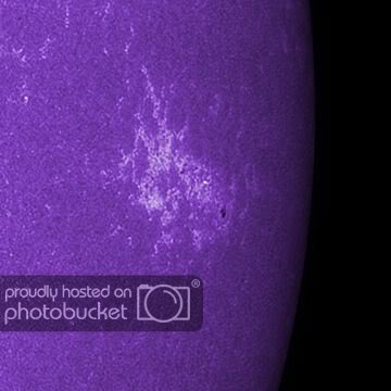

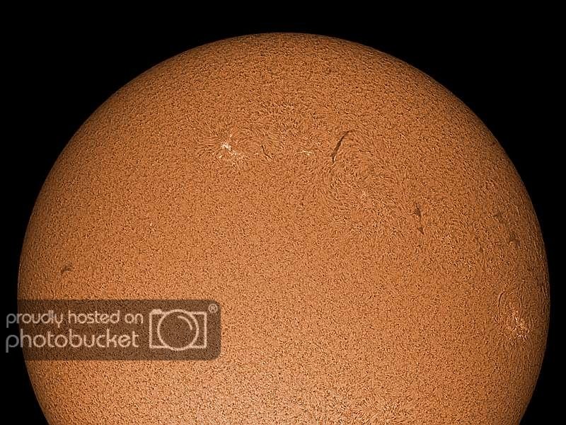

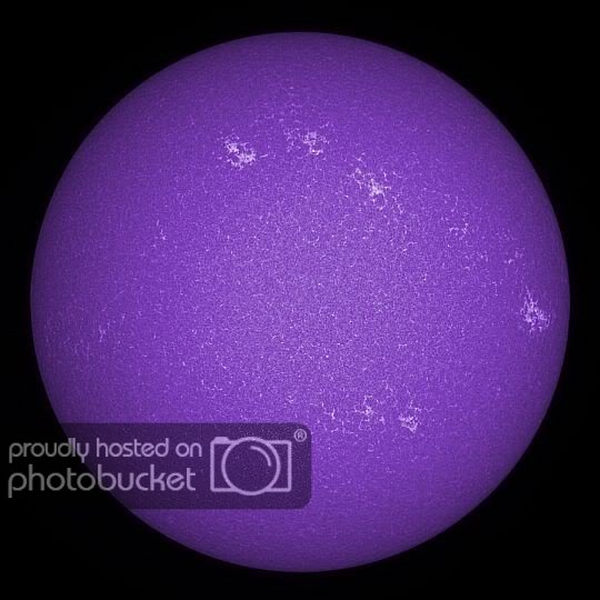

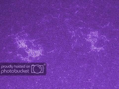

AR1054 in CaK and Ha:
2010 Mar 19, 0940 UT. Solarscope 60 @ f/24, DMK21.
2010 Mar 19, 0933 UT. 60mm @ f/25, Lunt B1200 CaK diagonal, DMK21.

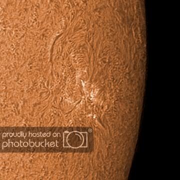

AR 1056 in Ha & CaK:
2010 Mar 19, 0941 UT. Solarscope 60 @ f/24, DMK21.
2010 Mar 19, 0934 UT. 60mm @ f/25, Lunt B1200 CaK diagonal, DMK21.

CaK overview:
2010 Mar 19, 0919 UT. Coronado PST CaK @ f/10, DMK41

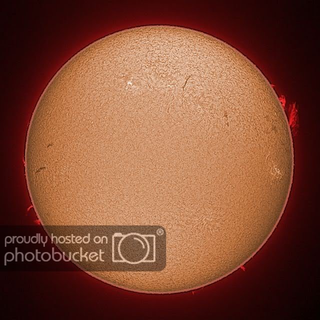

Ha overview - a "one shot" but with disc details & proms processed differently:
2010 Mar 19, 0926 UT. SOlarscope 60 @ f/5, DMK41.
Transparency good though with very thin high cloud. Seeing fairly good. Temp 12C, wind NW force 5 gusting 6 - 7.

JP,tu as un superbe setup:wub:.Tu coupes à quel endroit?
Jean Louis
je viens de mesurer, j'ai coupé exactement 90 mm de tube :) c'est le genre de truc qu'on peut se permettre sur une SW à 250€ , je ferrais pas la même chose sur une FSQ par ex:be:
bah non il n'y a pas de truc :) comme quoi quelques fois il ne faut pas écouter les légendes :rolleyes:
