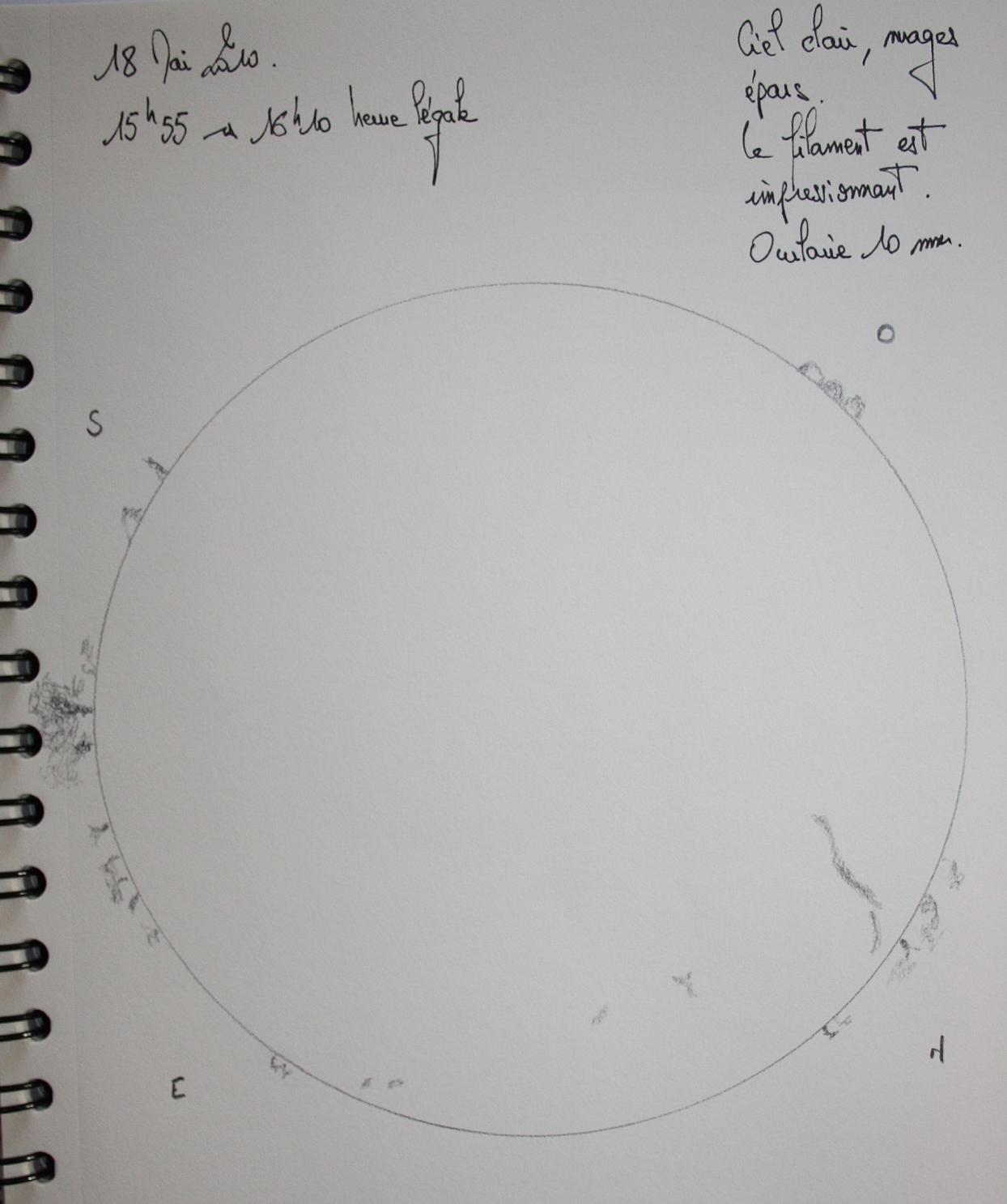

Titille le FB, au vu de l'image ci-dessus, il y avait à voir.
Et oui c'est bien un filament, qui doit faire ses quelques dizaines de milliers de km (de large aussi!)

j'ai titillé, mais j'ai rien vu. Faut dire que le soleil est au dessus d'une montagne à cette heure chez moi, et qu'il se couchait presque derrière.....donc, surement beaucoup de turbu
Jean Louis :), merci pour ces belles images.
Pierre :), pas de bol :confused:, tu te serais régalé de voir ce grand spectacle ;)
Jack :), c'est pas possible ,:be: tu fais exprès :be:, les monstrueuses protus nous sautaient au visage ! :D Comme te le dis Pierre, règle avec soin le FP.
Mais le filament que tu as vu est aussi exceptionnel ! ;)

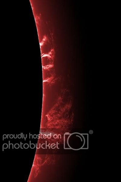

J'ai pu refaire un autre relevé durant l'ap-midi (pas pu résister :wub:), je vous le poste dans un instant.
ben oui, je crois que je suis aveugle:cry:ou que je règle mal le FP, ou que j'observe mal. A 19h30, la protu y était encore ?????? Je regardais avec un 15mm puis j'ai rajouté une barlow x2
Je vois encore les protus à cette heure-là ! :) (entre et à travers les nuages) Ca fait bizarre à cette heure tardive.
Le filament semble énorme, avec d'autres petits autour bien marqués sur la surface.
La suite demain ! :wub:
Edit : non, pas d'autres filaments autour, juste la pointe Sud qui semble légèrement se segmenter ? Pas facile si bas su l'horizon. Mais on ne s'arrêterait pas avec un tel spectacle ...
