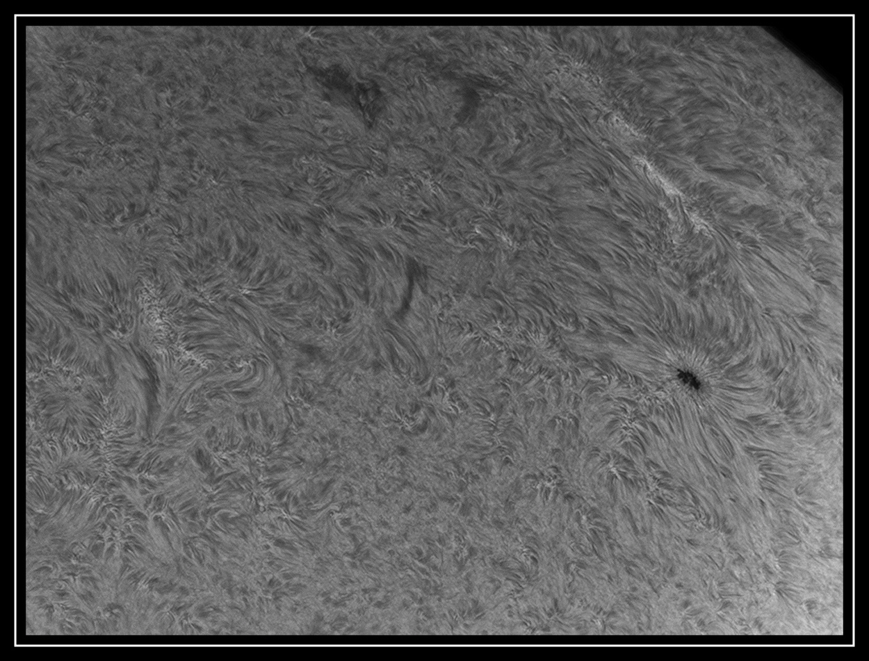

A quoi ressemble le Soleil en ce moment
Newton
Je n'ai jamais vu une image pareille ! :o Merci JF.

Hello JF:)La vache:o!La suède,et quel est l'instrument?
Merci beaucoup,JF:).
Hello JL et tous, et bon ani à Super !
C'est le télescope suédois de 1m, situé aux Canaries. Le lien est dans mes liens http://astrosurf.com/jiaifer/liens.htm , à ARRS.
Il y a des animations de taches fabuleuses, entre autre...
JF

Superbe image JP :b: quelle est ton setup pour cette image ?
Ne penses tu pas à les coloriser ?
c'est fait avec une Astrophysic de 155mm F/D 8.5 et la modif PST :)
qqs images ici : http://jp-brahic.chez-alice.fr/soleil.htm
coloriser, c'est beau, mais on perd un peu en qualité je trouve ;)

T'avais quelle focale résultante et quelle camera (barlow ?) et le traitement tu l'as fait avec quel logiciel ?
Je pose ces questions car je m'y mets aussi, donc si je peux gagner un poil de temps, ça m'intéresse :p
En tout merci pour ces superbes images (je reviens de ta page soleil, pfiou :b:)
Merci Albedo :)
J'image avec une DMK31 , 30 img/sec, c'est bien pour le soleil
j'utilise deux barlows, une de 1.5X environ que j'utilise systématiquement et une de 2X lorsque les images sont stables( Rare!!!) çà me fait donc une focale résultante de 2.6 métres avec la barlow 2X, mais à cette focale la turbu ne pardonne pas!!!!:rolleyes:
le traitement ce fait avec Avistack 1.81
j'en profite pour vous soumettre ma derniére image qui sort de la moulinette Avistack, je penses que c'est une des plus résolue que j'ai réalisé depuis avec ce setup
JP :god:
tu as un ERF de quel diamètre ? 135 j'imagine ? t'es dans le f/d 10 de la pst.

non j'utilise une filtre ERF-D de 110mm mais cette fois placé à l'intérieur de l'Astrophysic de façon à utilisé les 155mm d'ouverture de la lunette
du coup je suis à F/D 8.5 et çà marche aussi trés bien comme çà ;)
Bonjour JP et tous, cette image est très propre, bien définie et nette, bravo.

Le setup est un peu étrange, une ls50 permet elle une telle qualité :?: la on approche la qualité des images à JP entre autres (colmix...) aurait-il trouvé le moyen de marier sa zeiss et sa lunt ?
Son setup est spécial,il y a un schéma sur son site.C'est un filtre LS 50,pas une lunette.Tu peux le contacter,il parle anglais.Son site:http://www.astroimagem.com/Mybestimages/Solaractivity.htm

Avec ses commentaires.Pour ceux qui ne le connaissent pas,son matériel est à base de PST modifié.
Hi all,
had some sun in between the heavy showers today. Seeing was mediocre.
AR 11101:
AR 11101 in white light (with Equinox 120/900, ND5 Baader film and two barlows - FL=3600mm):
SE proms:
NW proms:
Original size
AR 11101 (FL=2300mm):
Original size
AR 11101 (with two barlows, FL=3600mm):
Original size
SE proms (FL=2300mm):
NW proms (FL=2300mm):
Original size
FH 120/1000 @ 1800mm (2300mm, 3600mm), Barlow(s), DMK 31AF03, stacked in AviStack, finished in Photoshop.
