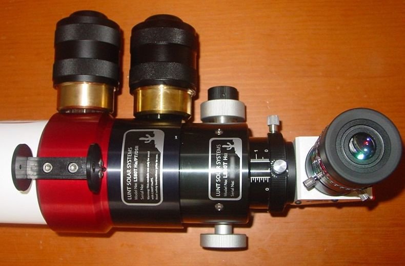

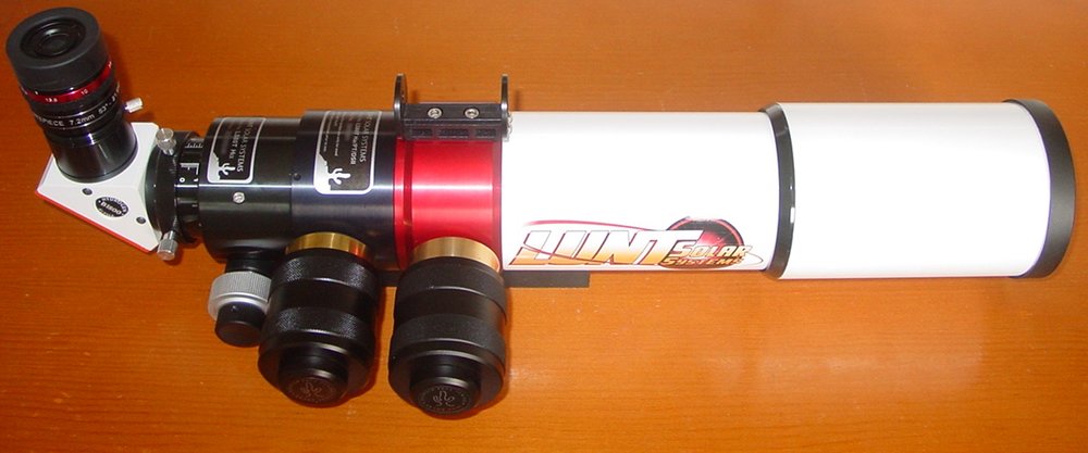

Cooooooooolllll !
content pour toi Olivier.
Par contre, à première vue là tout de suite, je dirai que ça semble pas pratique du tout pour faire les réglages. On dirait que les tuner et même la molette du PO se touchent presque ? !!!
Tu devrais ouvrir un sujet dans la rubrique "test" une fois que tu l'auras bien en main ;)

Il y a un espace suffisant entre la molette du PO et du tuner et rien n'empêche de mettre la position du deuxième tuner sous un autre angle.
Par contre, je viens de faire un test ce matin, il n'est pas concluant. J'arrive à obtenir une vue du soleil contrastée mais le réglage change tout seul en une minute environ et seules les tâches importantes restent visibles ! Je n'ai pas d'autre solution que de dévisser complètement le tuner et de le remettre. De nouveau, c'est bien quelques instants et je perds le contraste et je n'arrive pas à le récupérer.
Je dois faire d'autres tests dès qu'il y aura une éclaircie.
Un sujet est ouvert sur cloudynight par une autre personne qui rencontre un soucis également.
Modifié par oli14
Oki, je pensais que la position était "fixe".
Bizarre ton histoire de déréglage. Le pressure tuner est peut être fuyard, d'où la perte de réglage au bout d'un moment. Mais si ce n'est pas un cas isolé, ça craint.
Je n'ai entendu personne d'autre qui possèderait une 80 sur le forum, et encore moins en DS, donc bon ... t'es un peu seul :confused:
