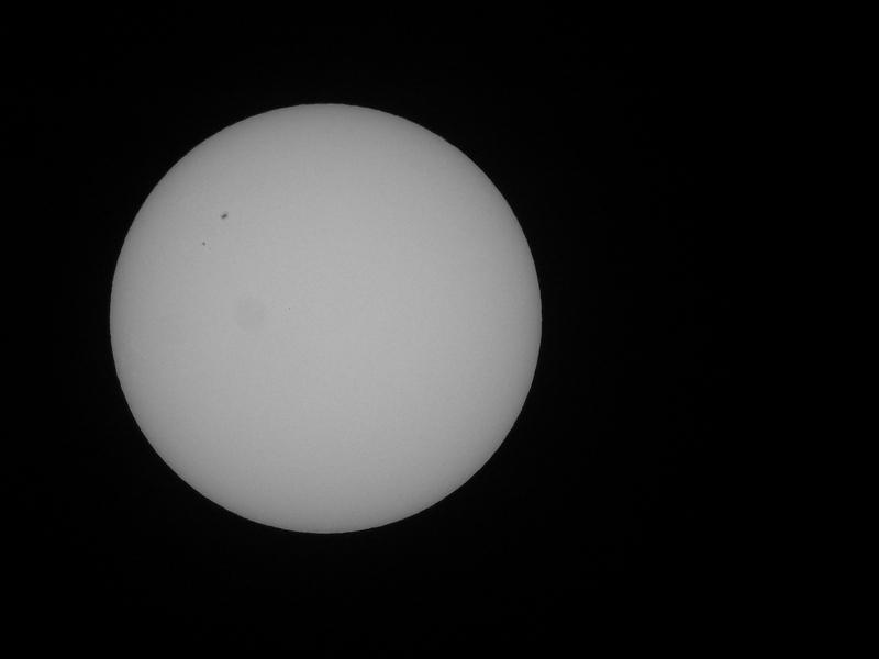

Bon ben ce matin pas grand'chose à se mettre sous la dent en LB ...
Digiscopie SW80ED + sony W7
Salut:)
deux petites tachouilles bien sympas.
Michel
