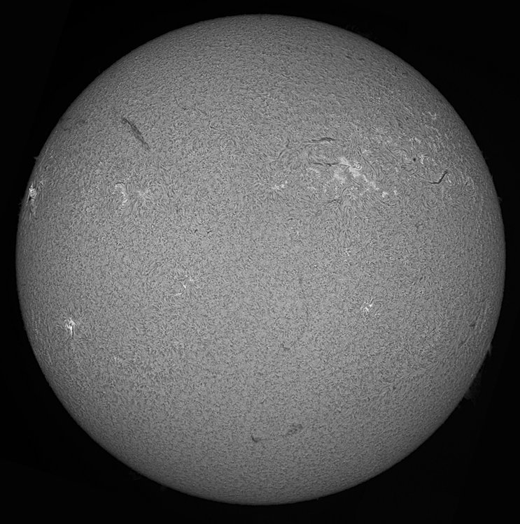

Bonjour, :)
Voici mes (timides) débuts en "photo solaire"...:
http://img11.hostingpics.net/pics/170888Soleil1.jpg
La photo a été prise avec un simple appareil compact fixé sur un trépied photo. Pour la couleur verte: un verre en protane 14 devant l'objectif...
Les taches solaires ont été ajoutées par la suite. ;)

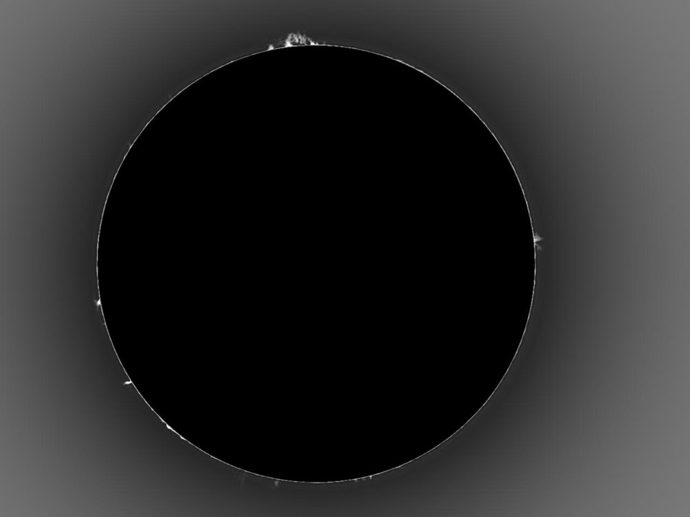

Voici d'autres images des protus

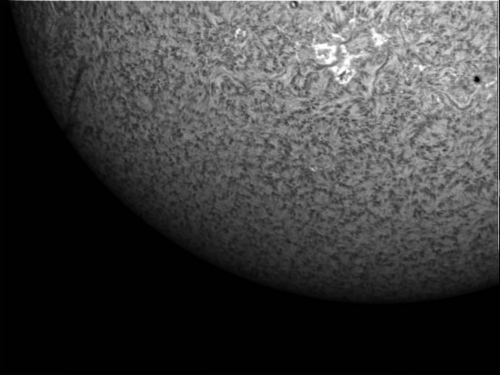

Soleil ce matin:
Soleil cette apres-midi:

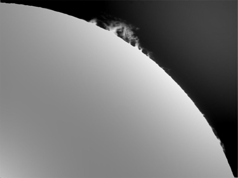

Une jolie protu, pas le temps de faire l'effet coronographe;
Michel

J'ai une petite question avec la IC capture comment fait tu pour imager la surface du soleil sans barlow car visiblement en ce qui me concerne lorsque je veux prendre le soleil en entier puisque le capteur de la DMK41 le permet je ne parviens pas en faisant varier les parametres a avoir les details sur la totalité du globe.Il me faut pour ca absolument utiliser une barlow.Je me suis apercu aussi que sur IC capture il est impossible d'utiliser la barre de contraste qui reste grisé ce qui peut expliquer qu'avec une image trop lumineuse je ne puisse avoir que les protus en bordures du globe et rien en surface.
J'ai le meme probleme avec Firecapture qui ne possede meme pas une barre de reglage de contraste et pour voir les details sans barlow il est indispensable en tout cas c'etait le cas avec la SPC900 de baisser la luminosité , baisser le gain et monter la vitesse d'obturateur(1/500 a 1K).
Qu'en penses tu

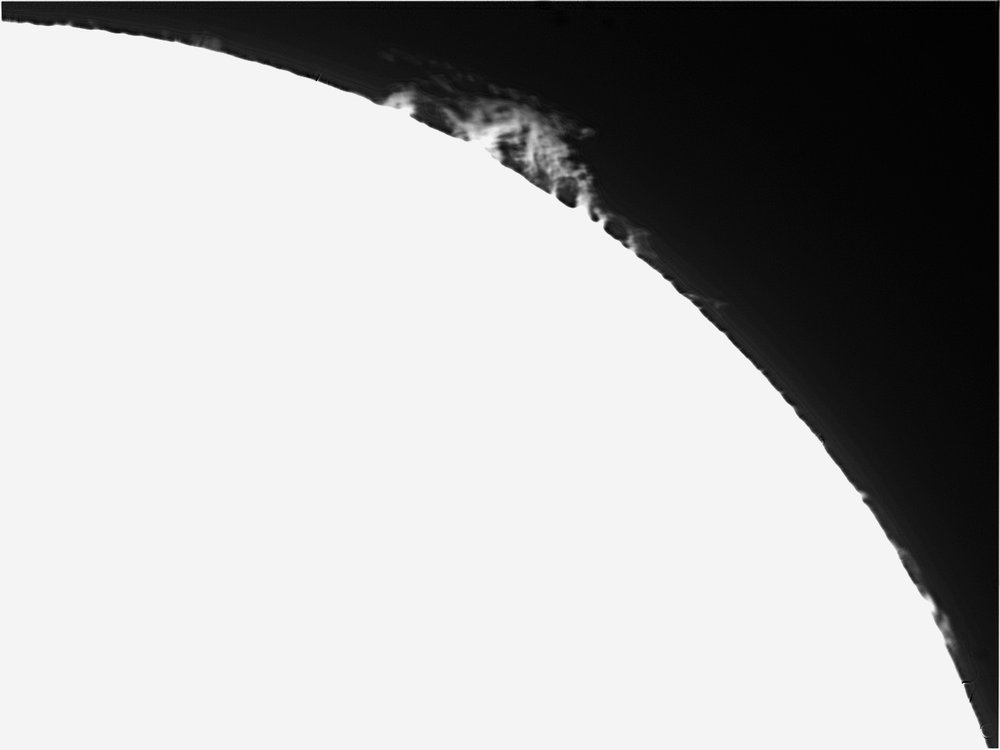

Salut Michel, c'est Michel :)
Avec une Basler tu n'utilises pas IC Capture (spécifique aux Imaging Source) mais Genika il me semble.
Il faut savoir qu'une Basler tolère bcp mieux les écarts de luminosité Surface/Protus qu'une DMK41. La dynamique de la caméra est plus élevée, le capteur est de nouvelle génération, celui de la DMK41 est déjà un peu vieillissant. Il est très difficile d'obtenir les protus sans cramer la surface, surtout au centre si tu tentes un full disk.
Tes images souffrent d'un problème pour la plupart, très certainement un problème de réglage.
Pour ma part j'utilise une DMK31, donc limitée à 30 images par seconde. Ta 41 elle est limitée à 15 i/s il me semble. Par conséquent il sera inutile de tenter d'imager à une vitesse d'obturation inférieure à 1/15s pour toi et 1/30s pour moi. Soit des vitesses comprises entre 1/500s (typiquement la surface) et 1/15s (typiquement les protus).
Tout d'abord il faut tenter de limiter le gain au minimum (j'essaie toujours de ne pas monter au-delà de 200 en gain sur la surface et jamais plus de 500 sur les protus), et d'agir uniquement sur la vitesse d'obturation. Utilise pour cela la courbe de dynamique, il faut absolument que tu ne dépasses jamais la valeur 255, sinon tu vas saturer, ce qui est visiblement le cas sur tes images.
Je procède donc comme ça :
- Gain à 200
- je joue uniquement sur la vitesse d'obturation en regardant la gueule de la courbe, en essayant d'obtenir une courbe la plus large possible sans jamais dépasser la valeur 255.
- si jamais à la valeur d'obturation 1/15s ce n'est toujours pas satisfaisant alors dans ce cas il faut monter le gain sans aller plus loin que 500.
- Sur les protus typiquement tu vas rester à 1/15s et un gain entre 400 et 500 pour sortir les protus les plus faibles sans trop cramer la chromosphère.
Personnellement je n'ai rien utilisé d'autre que vitesse et gain, pas de contraste, rien d'autre.

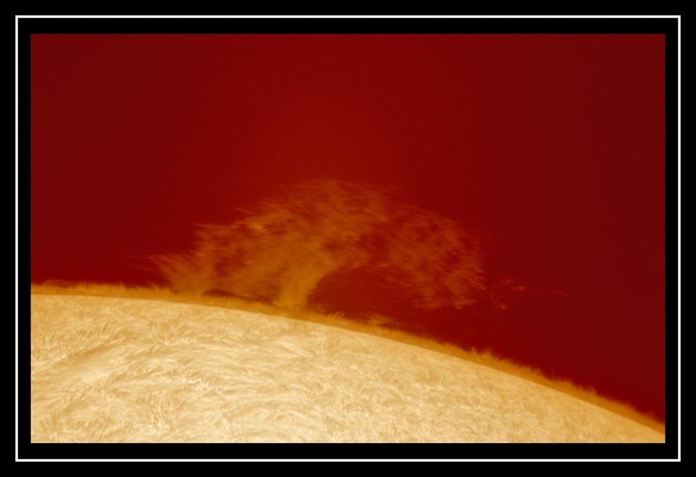

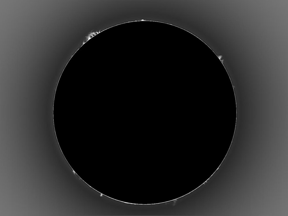

voici un exemple sur protu très faible et très étendue :
L'idée c'est de tenter de maintenir la chromosphère visible tout en ayant le maximum de visibilité sur les protus, le réglage n'est pas simple c'est pour ça que la courbe de dynamique est là pour t'aider.

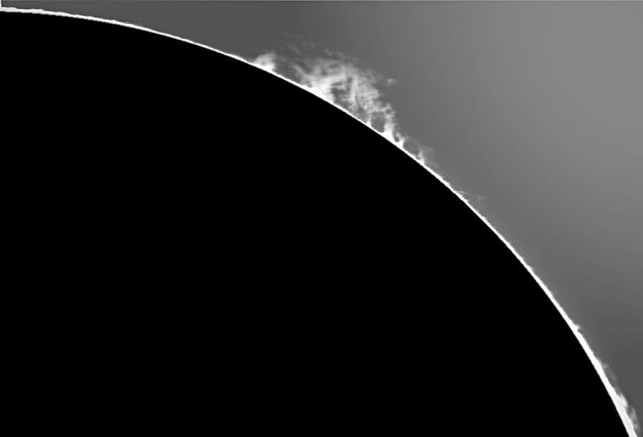

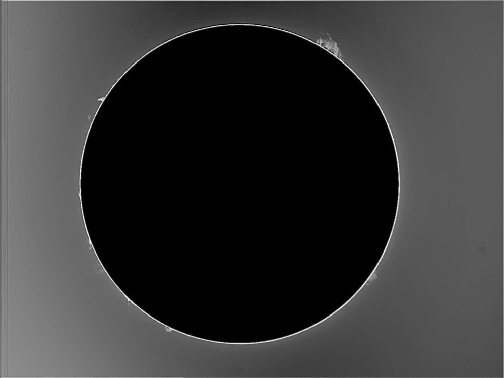

Et un exemple sur protu en tentant de maintenir la surface non cramée :
Bons tests :)
Modifié par Colmic

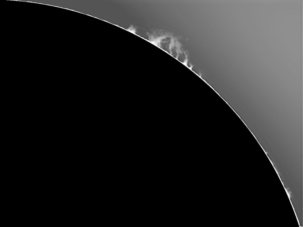

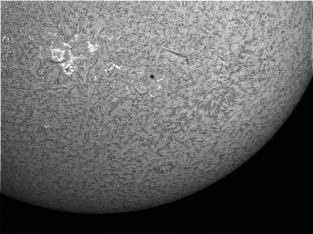

Ciel tres voilé ici avec peu de protuberances mais quelques taches solaires interressantes tres lumineuses et ca se voit bien sur l'acquisition:
Michel
J'ai toujours un soucis avec tes images Michel. C'est beaucoup trop contrasté, les zones claires sont saturées, cramées, et le bord est trop sombre. Non seulement on ne voit pas les protus, mais même la chromosphère n'apparaît pas. Vérifie aussi la luminosité de ton écran, je me demande si tes soucis ne viennent pas de là.
Avec quoi tu traites tes images ? Une fois l'avi réalisé et le compositage fait, il ne faut pas hésiter à jouer sur les seuils. Là ya moyen d'adoucir cette image, faire ressortir les zones sombres, en revanche les zones claires sont définitivement perdues car saturées.
Un autre truc : redécoupe ton image, dans les coins on voit le résidus de compositage, c'est disgracieux. Ca peut se faire sous Registax ou avec un outil de retouche genre photofiltre.
C'est pas pour critiquer, mais au contraire pour t'aider à avancer dans le bon sens :)
Il n'en reste pas moins que c'est une belle image :wub:

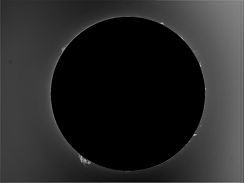

Voici les images de lundi:
a preciser uine chose importante tout de meme le fait que le vent souffllait fort Lundi(comme aujourdh'ui d'ailleur) et il y'a eu de toute facon des tremblements lors des l'acquisitions.

Image prise la semaine derniere qui je trouve etait pas trop mal:
Pour les details de surface sans barlow effectivement j'insiste beaucoup sur le fait qu'il y'a un probleme de contraste et de luminosité trop elevé, le soucis c'est que le contraste(barre grisé dans IC capture) et apparement integré dans le gain de ce que j'ai pu voir sur un forum americain.
J'aurai voulu faire des essais avec astrosnap mais il y'a apparement un probleme avec le pilote et il ne prend pas la DMK41.
Je pourrais tres bien faire un essai gain au minimum, gamma au minimum, me mettre a 1/500(ce que je faisais avec la SPC900 et wcCtrl avec astrosnap) et lancer une acquisition, apres soit 15i/S ou moins(7i/s).
Voici deux images prise recement sans barlow avec la SPC900:
gain et gamma a zero 1/500 10i/s
