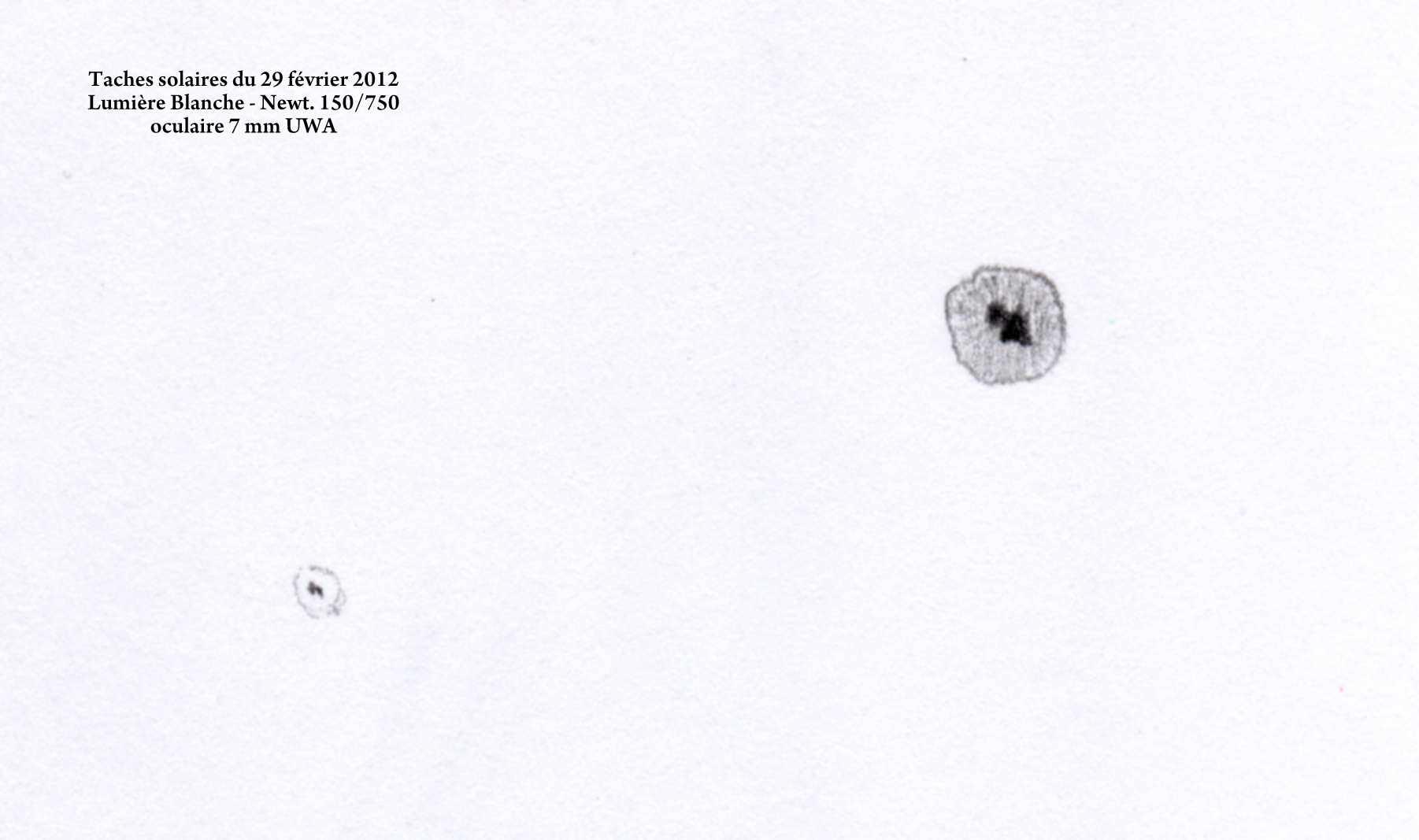

Taches Solaires espagnoles du 29 février au Newton 150 en LB.
Je vous laisse lui coller un n° ! ;)

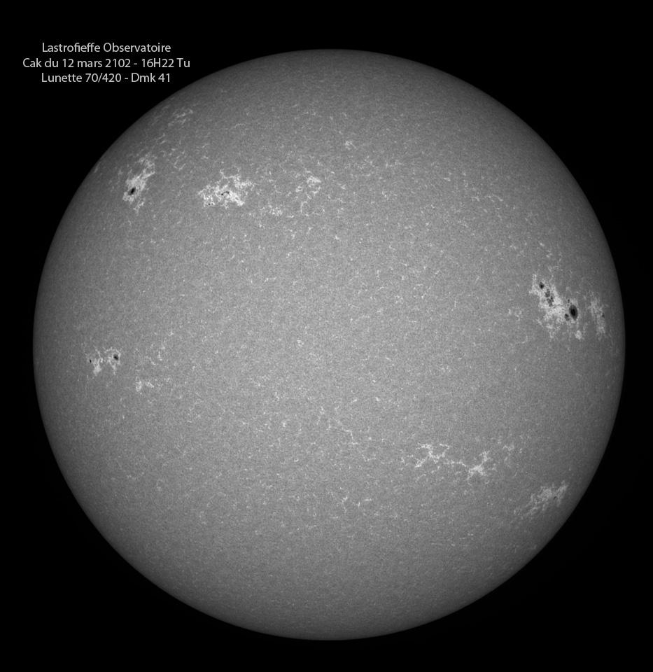

Ce matin les premieres images ce 12 Mars:
J'en ai beaucoup d'autres a traiter.
