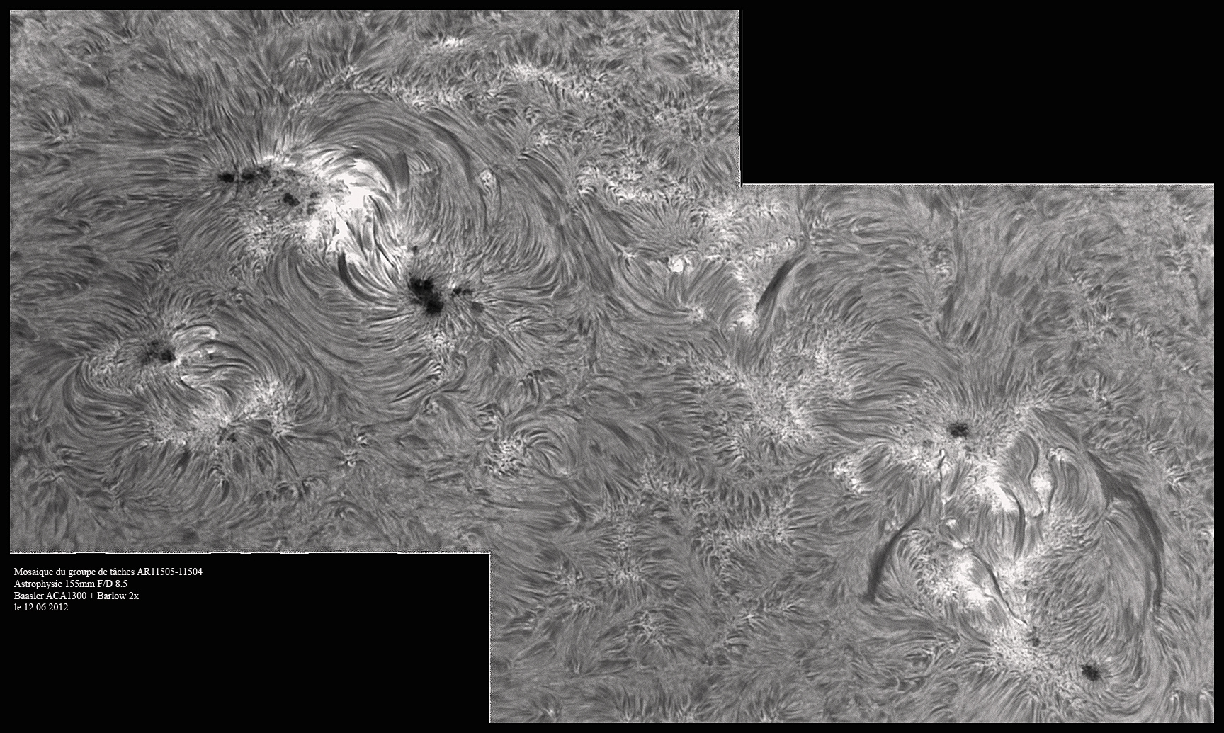

bonjour les amis Solaire :)
pas beaucoup d'activité en ce moment sur notre étoile, c'est le grand calme!!!!
qqs minuscules protu sur le limbe, 2 ou 3 tâches qui se " battent en duel":be:
bref rien de bien excitant....
une petite mosaique faite hier aprés-midi
Très belle image !
Bryan.
Modifié par yanbry
Très belle image !
Bryan.
Je confirme: c'est vraiment beau ces images, du super boulot et ça fait envie.
