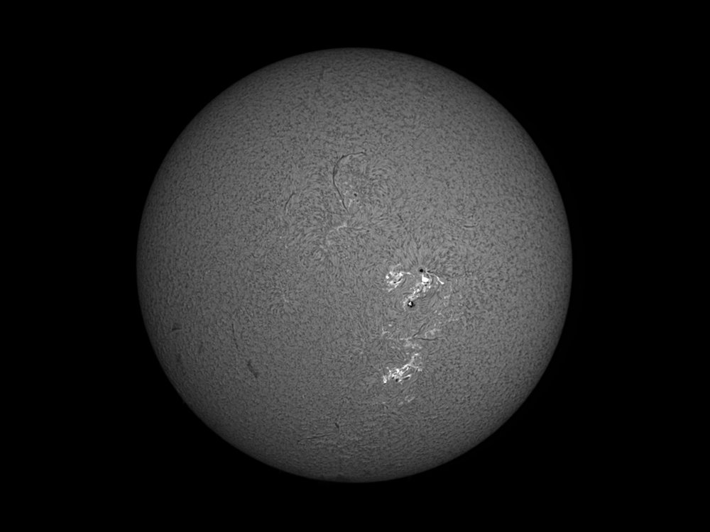

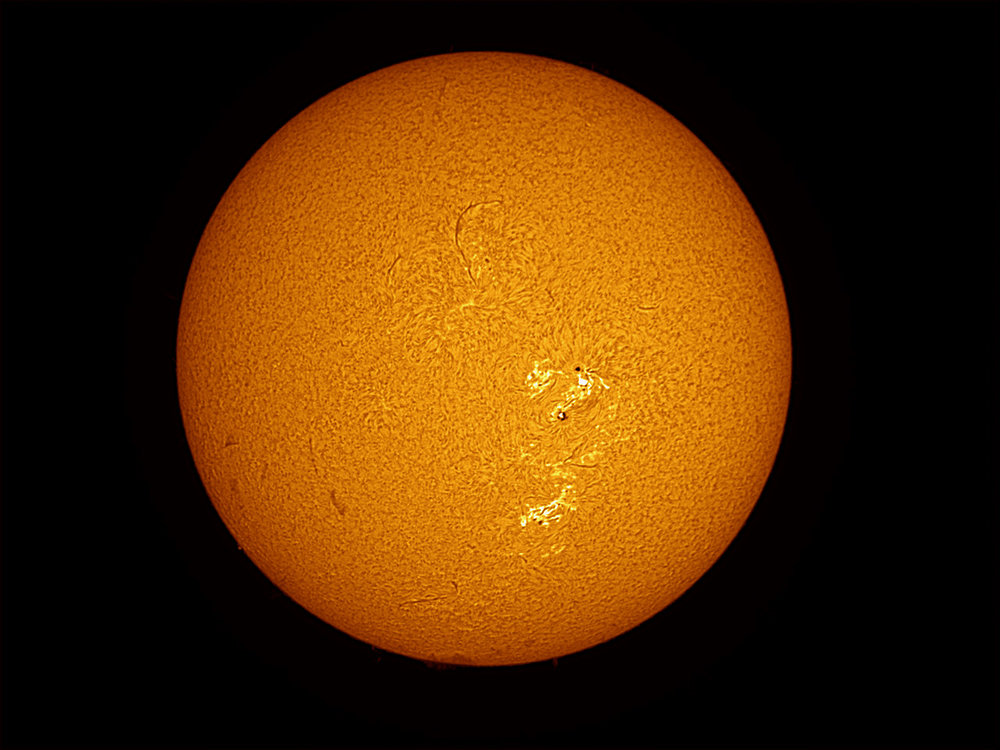

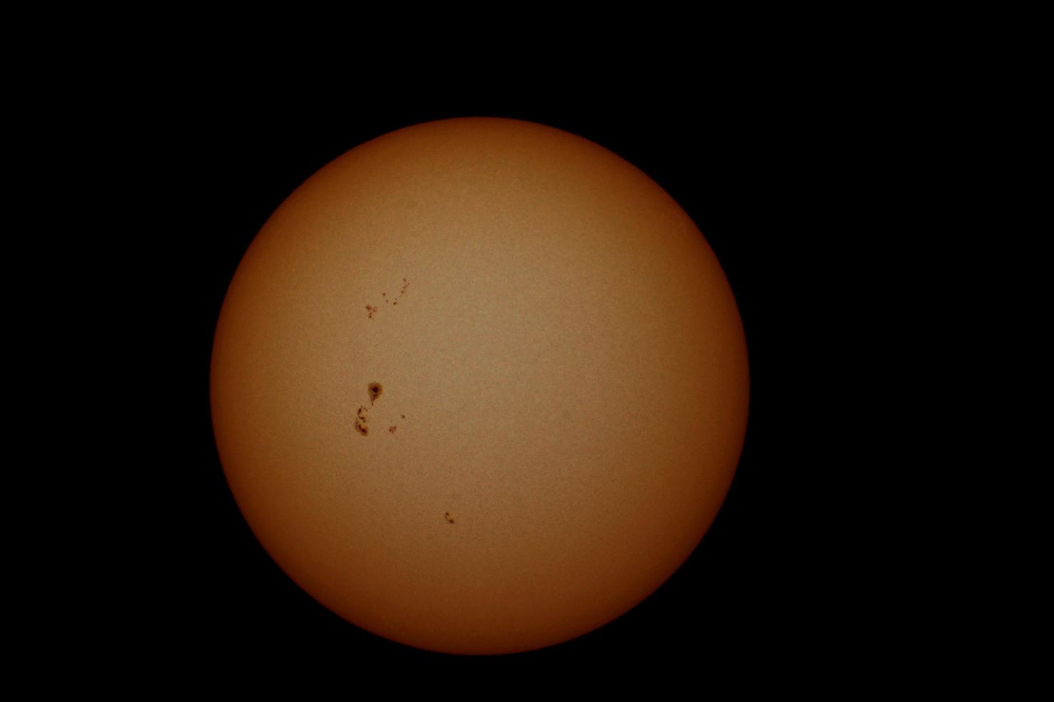

Enfin un peu de soleil en rentrant du travail pour imager. Les conditions étaient loin d'être parfaites: des passages nuageux, de la turbulence et des rafales de vent !!!!!!! J'ai pu profiter des quelques éclaircies pour faire ces images :
Je confirme: c'est vraiment beau ces images, du super boulot et ça fait envie.

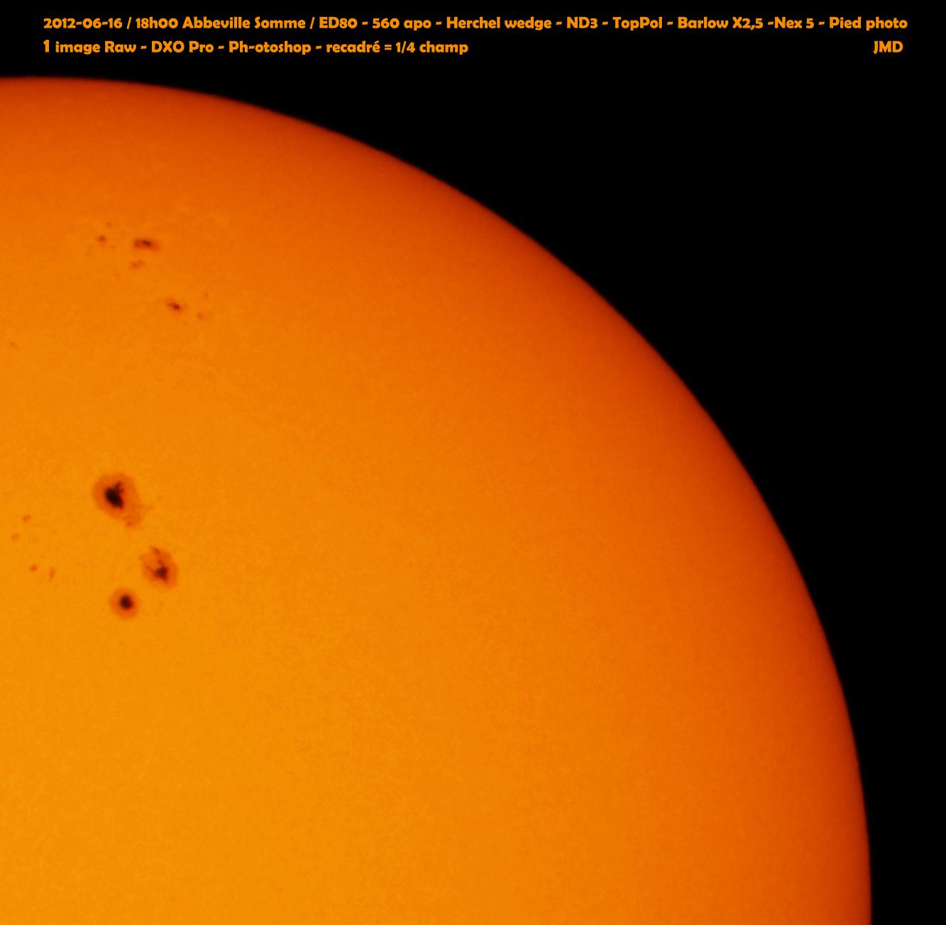

je ne sais pas si j'ai cramé mes yeux... mais ça a l'air d'aller.
Avec la barlow avant l'APN je mets ça dans l'ordre sinon en visuel j'ai le polarisant en amont.
J'ai pu faire ça (2 images empilées sur toshop):
Le visuel est spectaculairement meilleurs qu'avec l'astrosolar
pour la photo.... je fais ça sur un pied photo avec le Nex, pas en mode video... ciel nuageux turbulent avec voiles qui passent, beaucoup de vent et fond humide, alors....
PS: @ Zorg et Bry, concernant les filtres j'avais à 8h30 ce matin une réponse à mon mail de 5h40 au fournisseur (y a pas que la livraison qui soit rapide): le porte oculaire du Herchel Lunt peut être dévissé et il comporte à sa base un filetage. Ainsi le filtre ND3 y reste à demeure et ne peut être oublié. Je leur ai suggéré de compléter la notice d'utilisation.
Conclusion tout va bien, sauf la météo perturbée :)

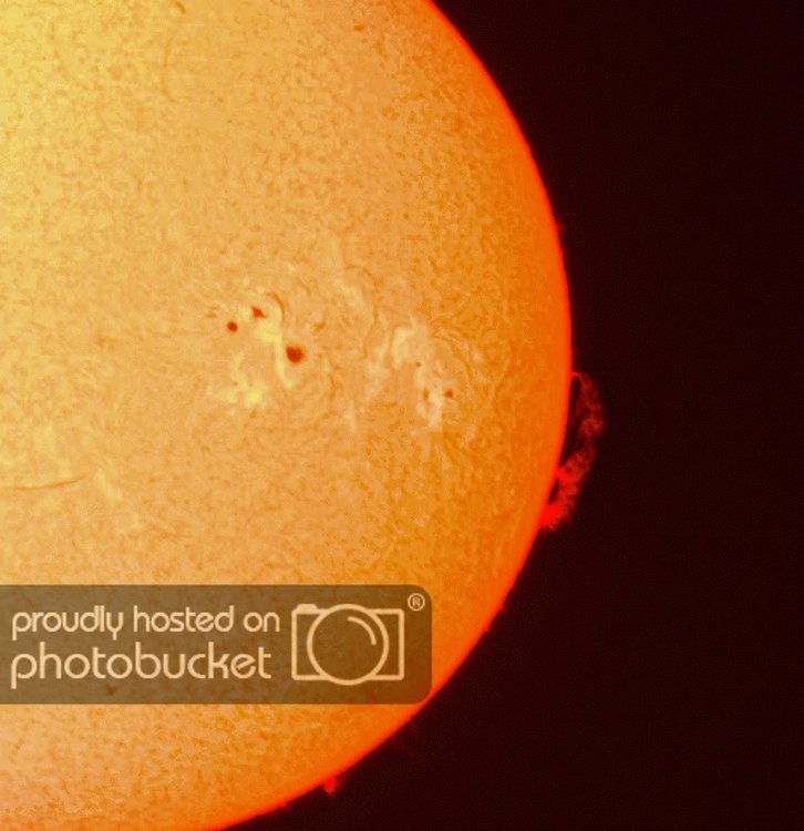

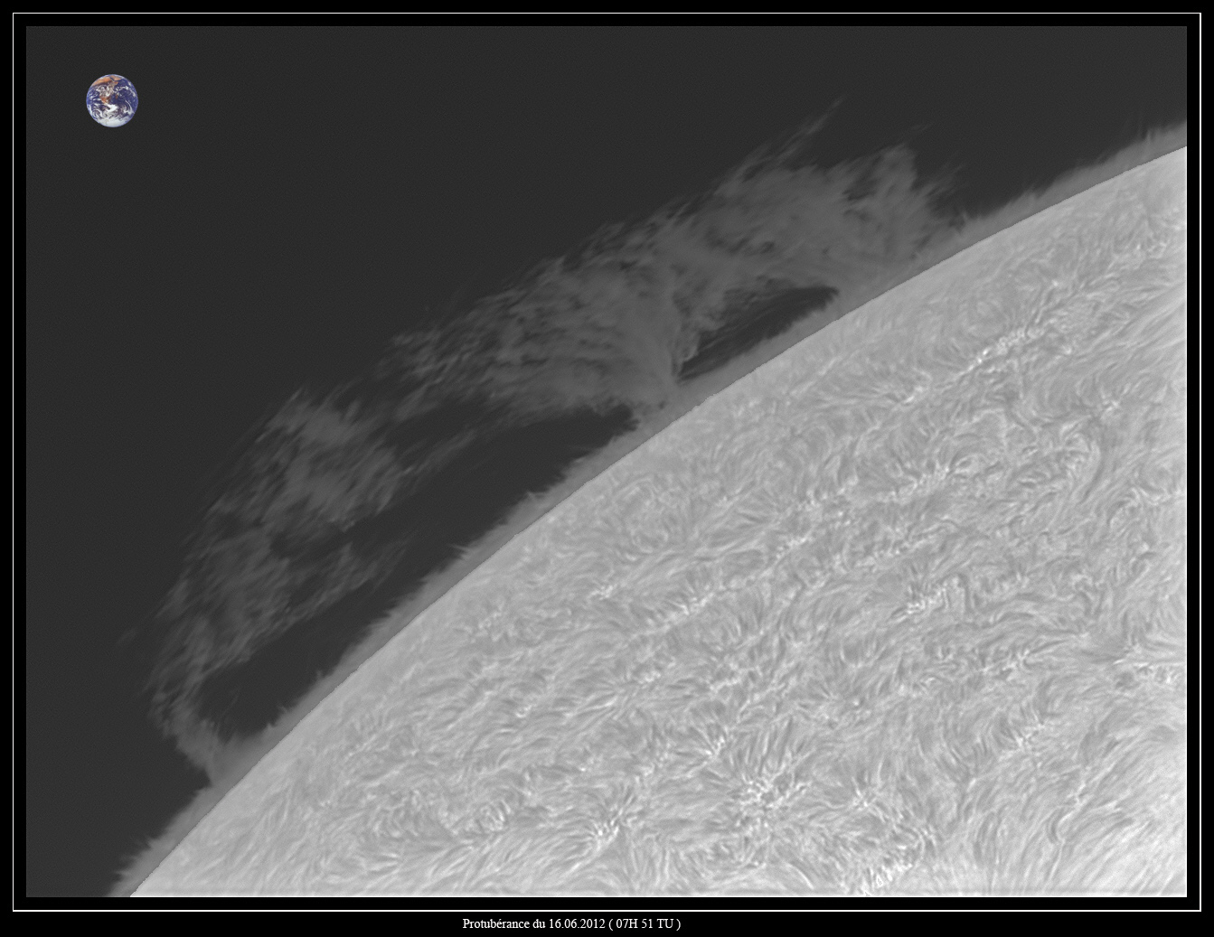

Vite fait de ce matin à la Lunt 60
Jolie photo, comment tu l as prise ? APN ccd?
Si APN (ce qui me semble si je ne me trompe) combien de temps de pose et iso stp ?

La protu était encore très impressionnante en milieu d après midi, je vais avoir pris qlqs photo à l APN mais n ai pas eu le temps de les regarder sachant que j ai fait plusieurs test à différent temps de pose et valeur iso...
J y suis allé au ''pif'' on verra bien ce que ça va donner. Me reste plus qu a trouver du temps pour les regarder et m essayer au traitement...

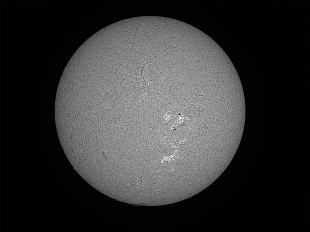

ma 3éme. une petite participation a l’ APN et C11 aujourd’hui le 16.06.12 a 17.30
victor

Yanbry, c'est un composite de 2 vues à 100 iso au 350D et occultation manuelle (à peu près 1/4 de seconde ?)
Traitement avec PS par couches .
