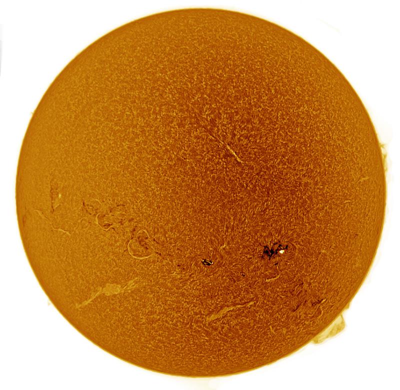

Ce soir un peu de ciel dégagé parmi les nuages m'a permis d'imager le Soleil avec mon PST double stack de 90mm :)
Le filament monstrueux est toujours là, il est magnifique en double stack, il arrive sur le limbe et sera demain visible en protubérance. On a hâte !
Mais pas seulement... Un flare impressionnant et très brillant a surgi pas loin du filament ce soir. De plus ce flare est dirigé vers la Terre, donc des aurores à prévoir dans quelques jours...
De l'autre côté du Soleil, à l'est, d'énormes protubérances sont présentes, avec une très belle protu en suspension.
Le setup est maintenant définitif : Taka TOA130 + Solarmax 90 + étalon PST en double stack + BF15 + Barlow TV 1.8x + caméra Grasshopper3 ICX674.
Traitement AS!2 + ondelettes Registax 6 + mosaïque Photomerge CS5.

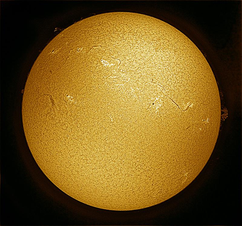

Tiens quelques images de ce matin (un CROA est dispo dans forum photo) :
bonjour stephane
sejour productif. la 2eme est une des plus reussies. reglages parfaits on devine le volume a gauche superbe
erwan
bonjour colmic,
pendant les vacances ca bosse dur....
la nb du 14 est particulieremnt belle entre la protu superbement definie a droite et la flameche ( qui doit faire 2ou3 fois jupiter lol) c est superbe.

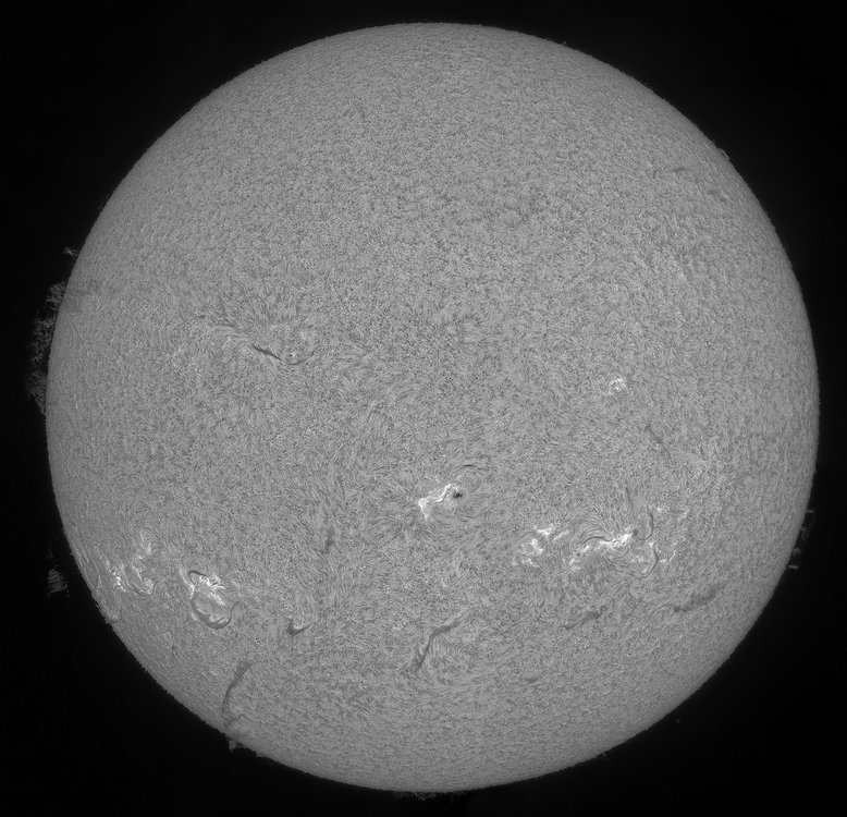

quelques acquisitions sympas en fin d'après-midi, j'ai tenté un disque en couleurs inversées. Je comprends qu'on puisse ne pas être fan de ce type de représentations mais j'aime le relief qui en ressort
Bonne soirée

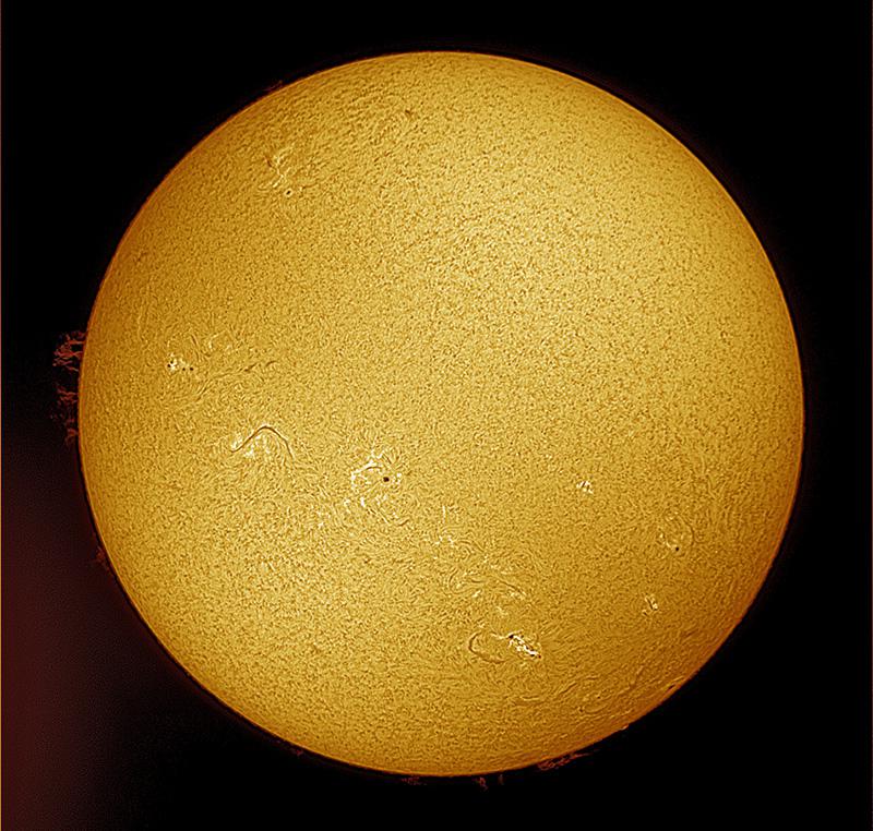

Full-disc HR au PST double stack de 90, puis comparaison entre 90 et 130.
On voit quand même l'apport du diamètre, même par seeing très mauvais !
Coucou !
Effectivement, il y a une différence, mais elle n'est vraiment pas si importante que ça. J'en suis même surpris...
Ben moi je suis surtout surpris que ça reste meilleur avec 130mm qu'avec 90mm par ces conditions de turbu lol ! Si on regarde les détails dans AR1818, il y a quand même une belle différence, et ya seulement 40mm de plus ! Quand je parle de turbu, c'était un truc à donner le mal de mer tellement ça gigotait lol !

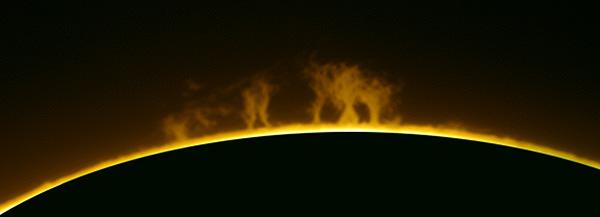

Bon, avant que Colmic, l'E.T. solaire, n'arrive avec ses photos de mutants, j'arrive du soleil, et c'est bien différent d'hier. Il y a quatre panaches très nets mais petits, jolis comme tout et il y a bien moins d'activité sur la surface …
Voila ce qu'un mec normal voit avec du matos normal sous un excellent ciel. Maintenant, si Colmic n'est pas d'accord, il a qu'à publier ses clichés ou vidéos …

avant un post assassin de Colmic, j'en profite pour placer mes acquisitions du jours vers 11h
Le disque au foyer de la lunt avec dmk41
les protus avec la barlow x3
bonne journée
Bon ça a encore changé de forme et il n'y a plus les 4 plumeaux mais une belle arche et la surface est pleine de détails. C'est chouette comme tout !!!!!! :):)
