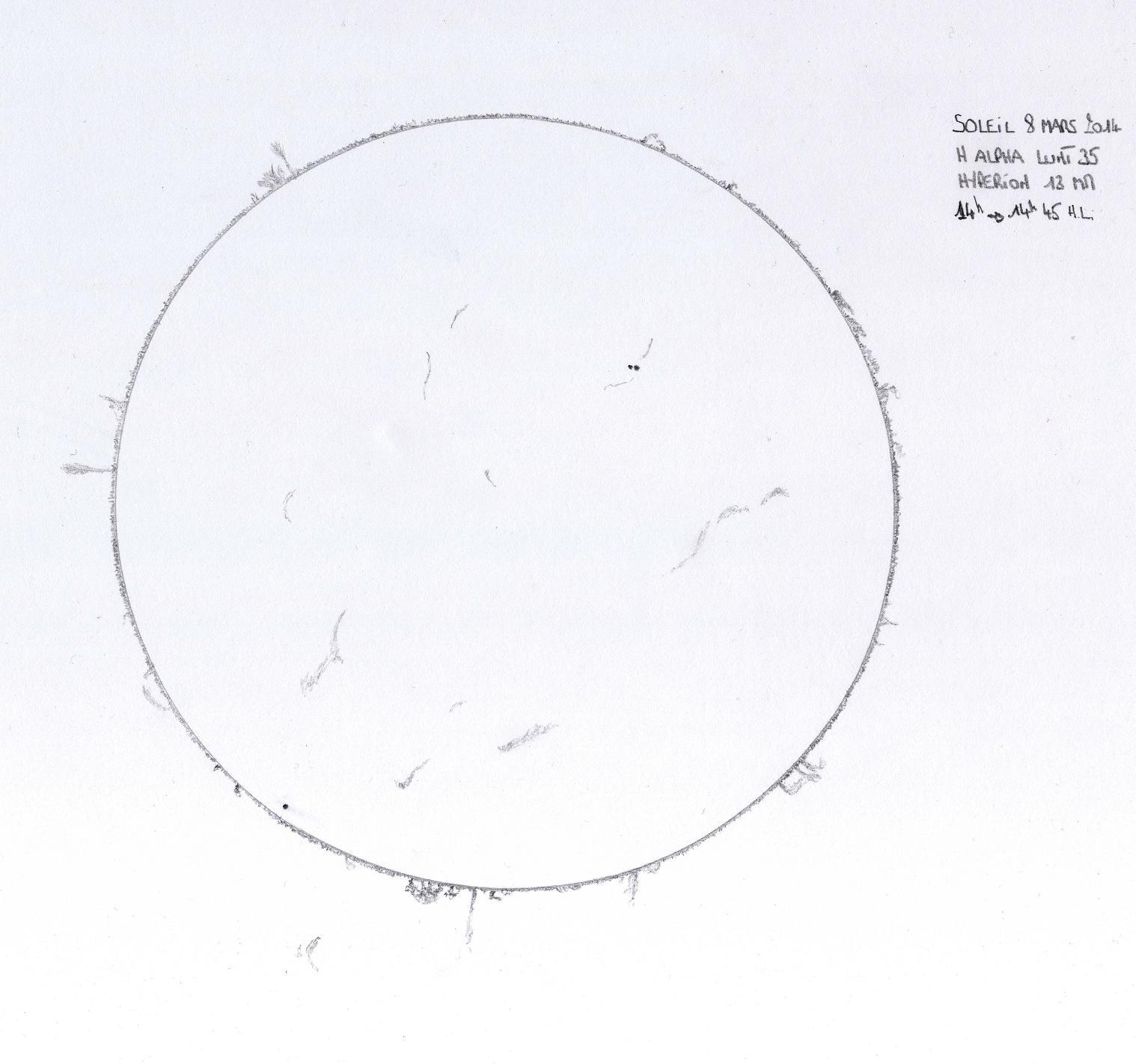

De retour en H alpha, j'ai pu admirer hier en début d'après-midi les jolies protubérances sur notre astre du jour.
A remarquer cette "petite" éjection de masse coronale en bas à gauche, toujours impressionnant à observer.
De nombreux filaments sur la surface étaient notables.
A noter ces vagues ou pics sur tout le limbe, rien n'est lisse sur tout ce pourtour. Ces petits diamètres dans cette discipline sont étonnant pour livrer ce genre de détails.
Tout n'y est pas, les flares (zones très blanches au nombre de 2 ou 3) ne sont pas représentés, pas simple sur une feuille blanche de faire encore plus blanc tellement ces zones sont lumineuses).
De même pour la granulation si fournie dans ces modestes Lunt 35, mais donnant de si riches détails déjà !
Comme au bon vieux temps pour les plus anciens ici ;)
comme hier, encore une très belle journée sous le Soleil !

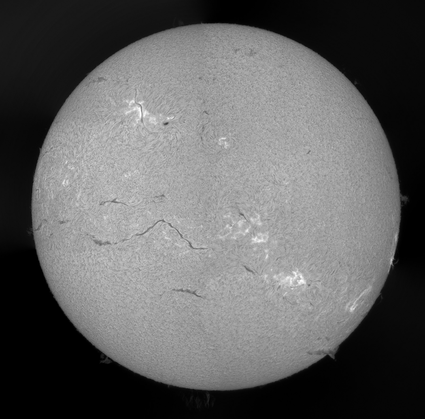

Les essais avec la TSA étant concluants, j'ai pu tenter un full disc en haute résolution.
Mais pas simple de régler le double stack DS90, je pense que le réglage n'était pas encore tout à fait optimal pour obtenir un contraste maximum sur les filaments...
La turbulence était bien présente, vivement que le Soleil monte un peu !
Je note un tout petit peu de franges d'interférence, faudra faire un flat la prochaine fois...
Heureusement la saison ne fait que commencer :)

Superbe Michel encore une fois, j'adore notamment ces flares si lumineux sur la surface, magnifiques.
merci michel
la saison est ouverte
superbe eruption a 4hr
la partie droite est legerement plus nette. soit la turbulence, soit en effet le ds qui n est pas a son reglage optimum
deja un filtre c est pas toujours evident pour avoir tout le disque parfait. en ds... ca doit etre coton.
je me dit ca pour me rassurer d avoir un simple stack;)
crt
erwan

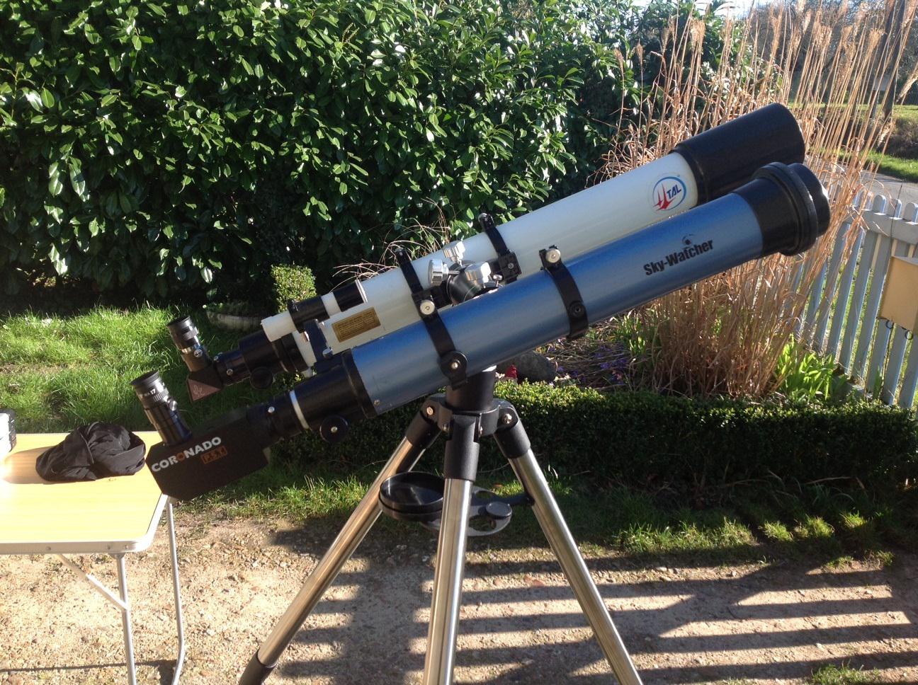

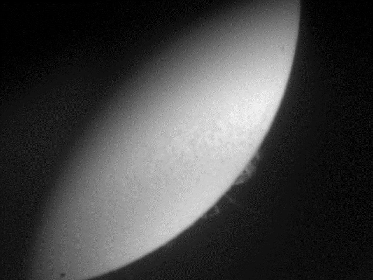

Une petite photo vite faite à midi, elle n'a pas la classe de celles de Michel :D.
je suis toujours en cours d'apprentissage.
Par contre le faite de l'avoir changé de format me donne des trucs moches en haut à gauche.
Tu dois avoir un problemen de centrage et egalement de rapportf/d a l entree du pst.
Il me semble qu il faut metre une barlow devant le pst pour rentre les rayons convergents en entree de l etalon.
Manu, ton FP de PST doit fonctionner autour de F/10 pour donner les meilleurs résultats. Donc en amont du FP tu ajoutes la Barlow ou Glasspath qui va bien (par exemple sur ma TOA (F/7.7) j'ajoute un Glasspath de 1,25x en amont, avec la FS60 (F/5.9) j'ajoute cette fois le glasspath de 1,7x).
Il est possible de travailler jusqu'à F/12 ou 13, mais plus tu t'éloignes des F/10 plus le spot halpha sera petit.
Ma lunette 102/1000 est à F10 ;)
En visuel pas de problème. Par contre pour imager, il faut que j'enlève le tube avant le PO du PST.
Ou sinon ajouter une barlow :?:

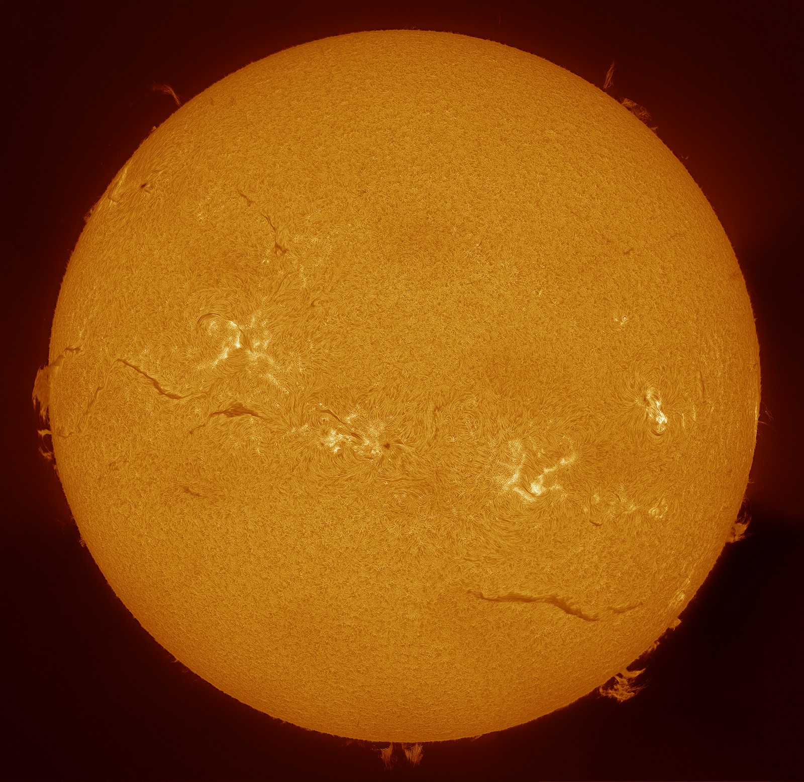

Le printemps arrive! Pour preuve je peux enfin voir le soleil avant de partir au taf et les taches fleurissent à sa surface!
En effet belle activité en LB avec les groupes 2002, 2003 et la grosse 2005.
En Ha de belles éruptions de tous type sur les bords sans parler du long filament à la surface (mais aucun flare...)
Bonne journée ensoleillée!
bravo michel
elle est parfaite et l activite en vallait la peine
j enrage d avoir ete colle dans une reunion de m.. toute l apres midi
erwan

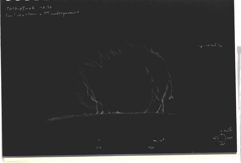

Un belle protu bien grosse (~1/6 diamètre solaire) qui a du partir dans l'après-midi, croquée de ce soir. Il fallait que je dégonfle le pressure tuner pour bien voir les extensions:
Salut loïc
vue aussi cet après midi d'été (20° en Savoie) avec la lunt 35, mais faiblement contrastée.
Bon, je ne l'ai pas dessiné, je pensais bien que tu nous ferais un croquis :be:
Je l'ai vue aussi cet après-midi, pas facile à dessiner tellement elle était diffuse avec une forme un peu comme des flammes.
Moi aussi. :)
Oui, faiblement contrastée. Dessin fait de 12h10 à 12h40. Disparue peu de temps après !
Cliquer sur l'image
Beau dessin zorgdotnl ! ;)
Modifié par Will
Pourtant à 16H je la voyais encore :?:
j'ai voulu faire un dessin en mélangeant lumière blanche et H-Alpha, mais avec le barouf que faisaient les petits dans le jardin, j'ai laissé tomber :confused:
Pourtant il était presque fini.
Merci les gars, faut pas hésiter à dessiner Henri-Pierre (ou mettre Flo au dessin ;)). Une protu comme celle-là ça prend 5-10min à croquer (de toutes les façons plus longtemps c'est pas bon, ça a trop changé).
Effectivement, j'ai dessiné vers 16h30, et le matin jusqu'à 12h c'était pas du tout aussi grand. J'ai du arrêter à cause des arbres....
Faut pas hésiter à dérégler l'étalon pour faire apparaître des zones décalées par effet doppler, invisibles autrement, et qui sont en évolution rapide (le matin, une partie d'un beau filament par exemple près de la grosse tache).
