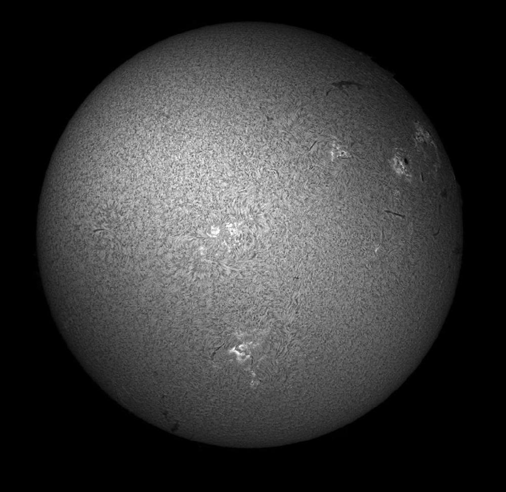

Quelques images de notre soleil plutot calme ce samedi AM :
Une activité de surface timide mais egalement au niveau des protuberances
Afin de montrer ces petites protuberances autour de notre etoile j'ai du procedé a quelques modifications niveau retraitement car c'est pas bien gros tout ca....:(
Traitement un plus dure:
Et une petite Calcium avec une tres belle tachouille :

Cet après midi soleil très actif avec une très grosse protu très détachée du disque! :wub:
Salut à tous,
en l'absence du HaT en prêt presse, j'ai sorti la 80ED avec le Quark Chromosphère. J'ai testé pour l'occasion la nouvelle Basler 1600-60gm qui est intéressante pour le soleil avec ses 1600*1200 à 60 fps avec 8e- de bruit de lecture. Et toujours un capteur fait à Grenoble.
Qui a dit que ça ne marchait pas le Quark ?
A noter pas de flat ni d'offset pour cette image.
Frédéric.

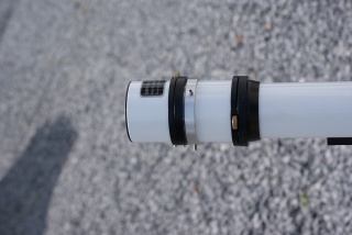

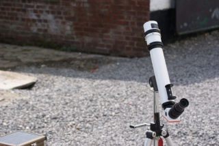

Je me suis mis à la recherche d'un autre Lunt pour pouvoir double-stacké le mien. Un fois trouvé et reçu. Je prend les cotes donc j'ai besoin et réalise la pièce au boulot. Une fois fini, place au test.
Il faut trouvé le bon alignement pour ne pas voir d'ombre volante. Le gain est visiblement plus fort. J'ai l'impression de perdre un peu en protu mais la surface est bien granulé et on voit bien les filament à sa surface. Le réglage est assez fin, on par vite du h-alpha.
Place aux photos :
Le support s'emboîte sur l'étalon avant et se visse à l'arrière de l'autre.
Je vais essayer de me mettre à la photo solaire ( enfin, ce que je peut faire ). Pour vous montrer si il y a vraiment un gain intéressant.

Je suis surpris de voir qu'il faut une pièce d'adaptation pour monter le filtre. Il n'y a pas de pas de vis direct sur la lulu?
autant que je me rappelle david, les LS35 n'ont pas été conçu pour être double stacké....
Bravo Vyber!!!
Euh si au début des LS35 (2009), pendant 1-2ans, c'était possible. Le ptit cache noir d'entrée se dévissait et libérait un pas de vis femelle. Depuis que cette option a été arrêtée, le cache m'a l'air collé, mais il y a toujours ce pas de vis ;)
C'est simple et efficace, pis tu peux tourner les FP l'un par rapport à l'autre, encore bravo Vyber.
Une ptite video du montage Lunt qui utilise le filetage et permet la rotation du FP:
Merci les gars ;).
En effet, il y a bien un pas de vis derrière le cache mais je n'ai pas tenté de l'enlever, il semble collé. Maintenant, l'idéal avec ce montage, c'est que je peux tourner l'étalon sur l'autre pour essayé d'avoir la plus belle image.
J'avais vu aussi cette vidéo sur youtube, mais je ne l'ai pas tenté. Pourtant l'alignement y aurait été au top, je pense.
Ce qu'y es dommage c'est que j'ai du acheter une autre lunt. mais que celle-ci reste sur le coté... Peut-être y adapté un Herschel ?

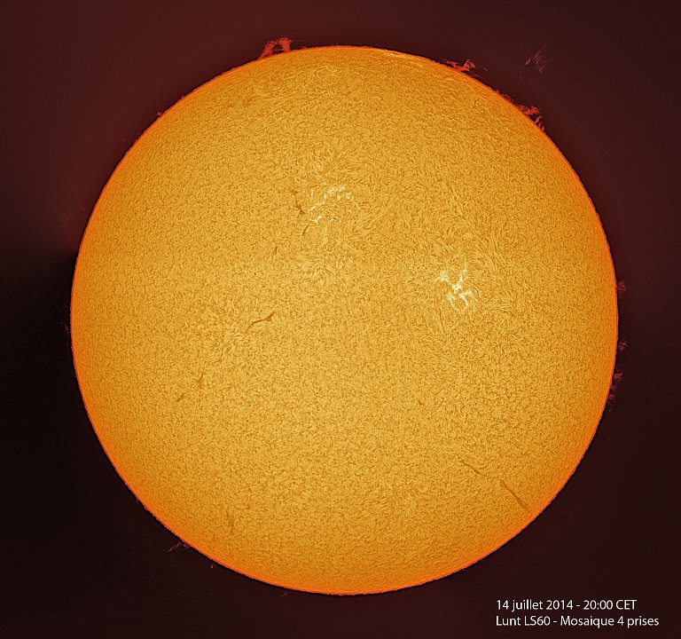

Enfin en vacances sans nuages !
Mais le soleil est très calme.
La nuit du 13 au 14 il y a une belle éjection, mais le matin ce n'était déjà plus très visible (avec mon diamètre)
Et le soir évanescent

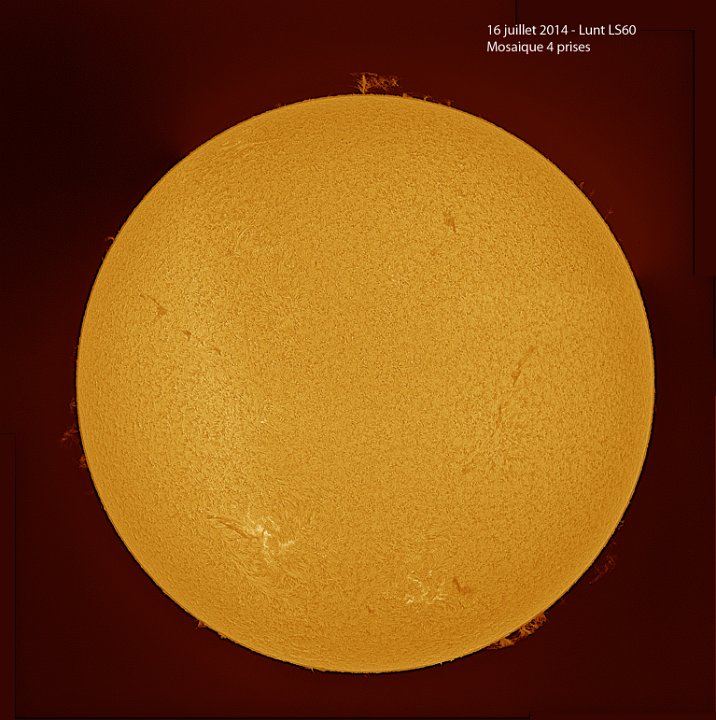

le 16 :

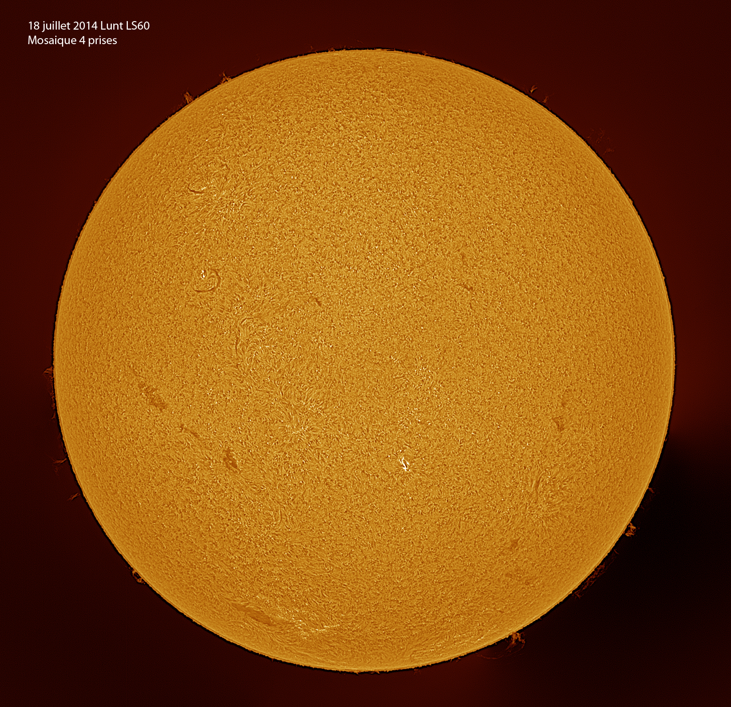

Le 18 (il y a 30mn) :
Cela permet s'entrainer à faire du bon traitement, le soleil est très FLAT :be: en ce moment
