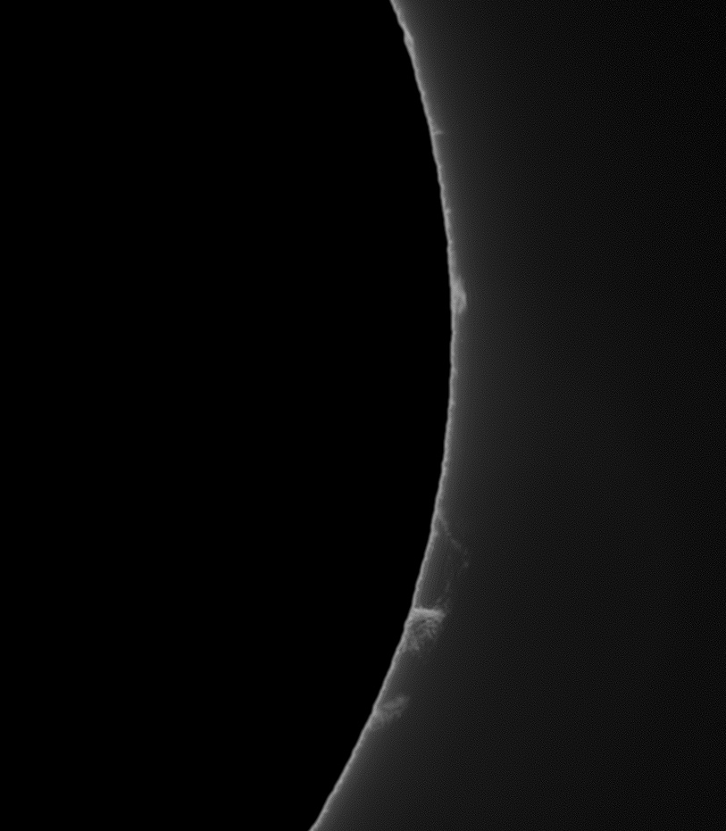

Bravo pour ces deux très belles images qui me consolent - un peu - de n'avoir pu observer notre étoile aujourd'hui. ^^
Et chapeau pour la douceur du traitement.

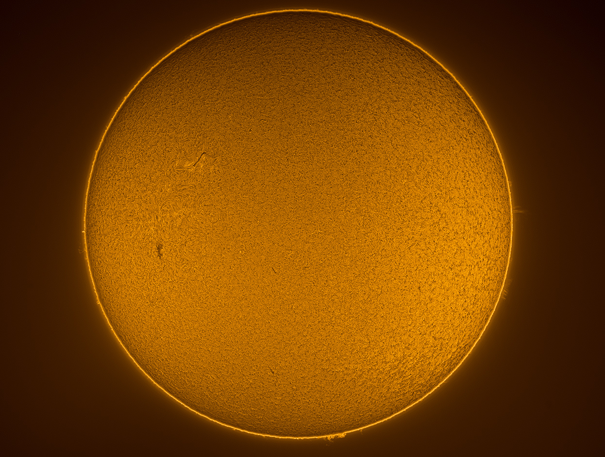

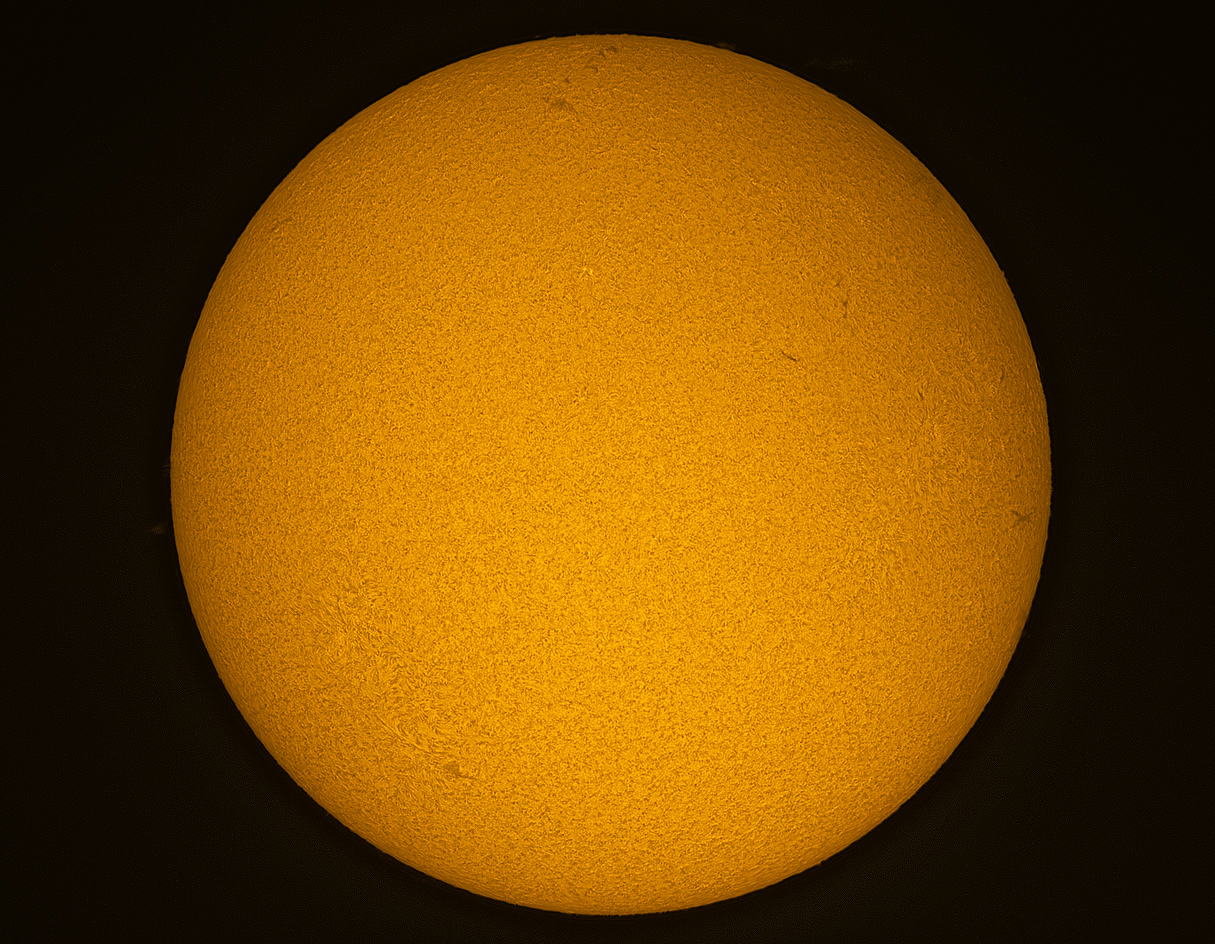

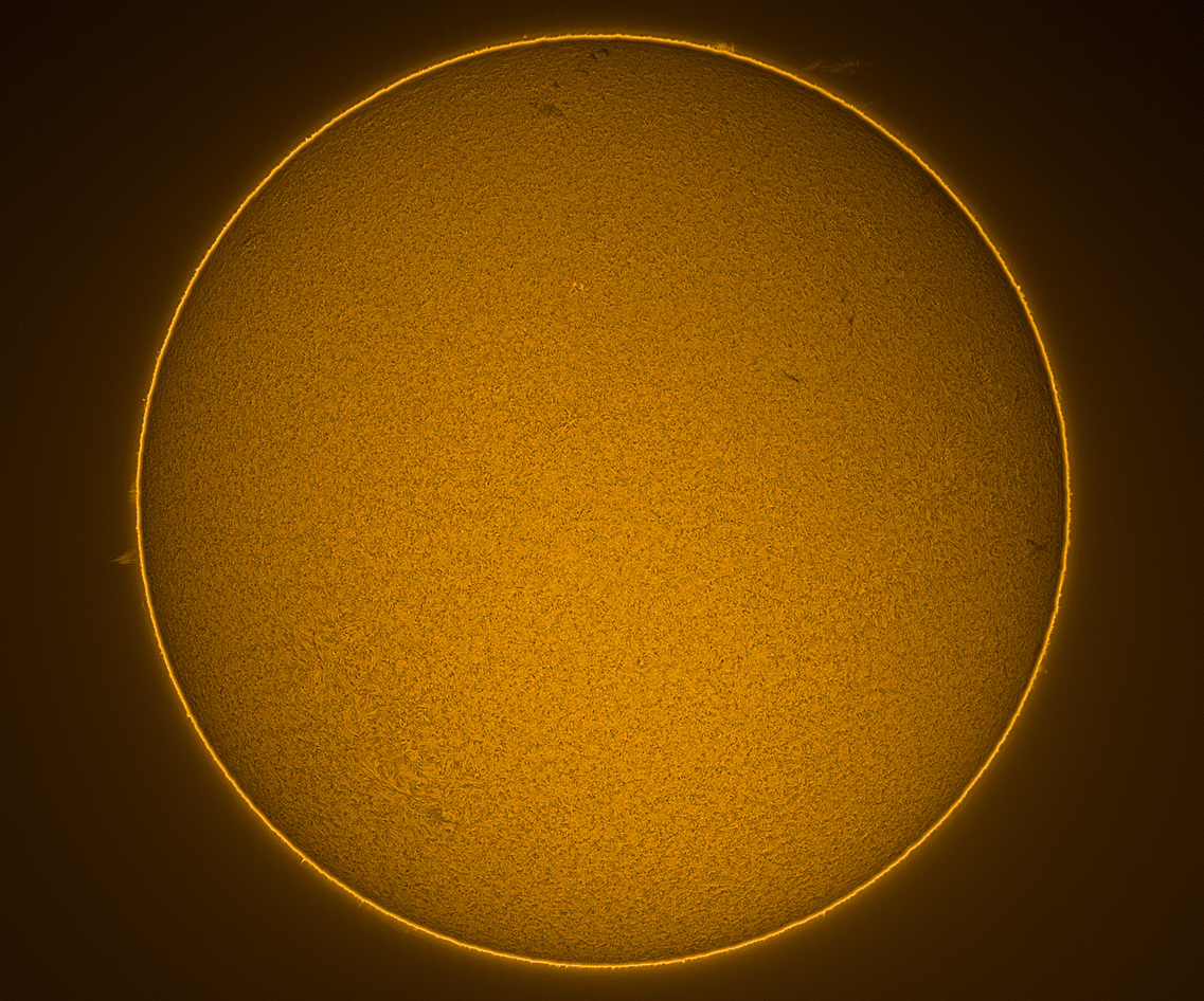

bonjour à tous,

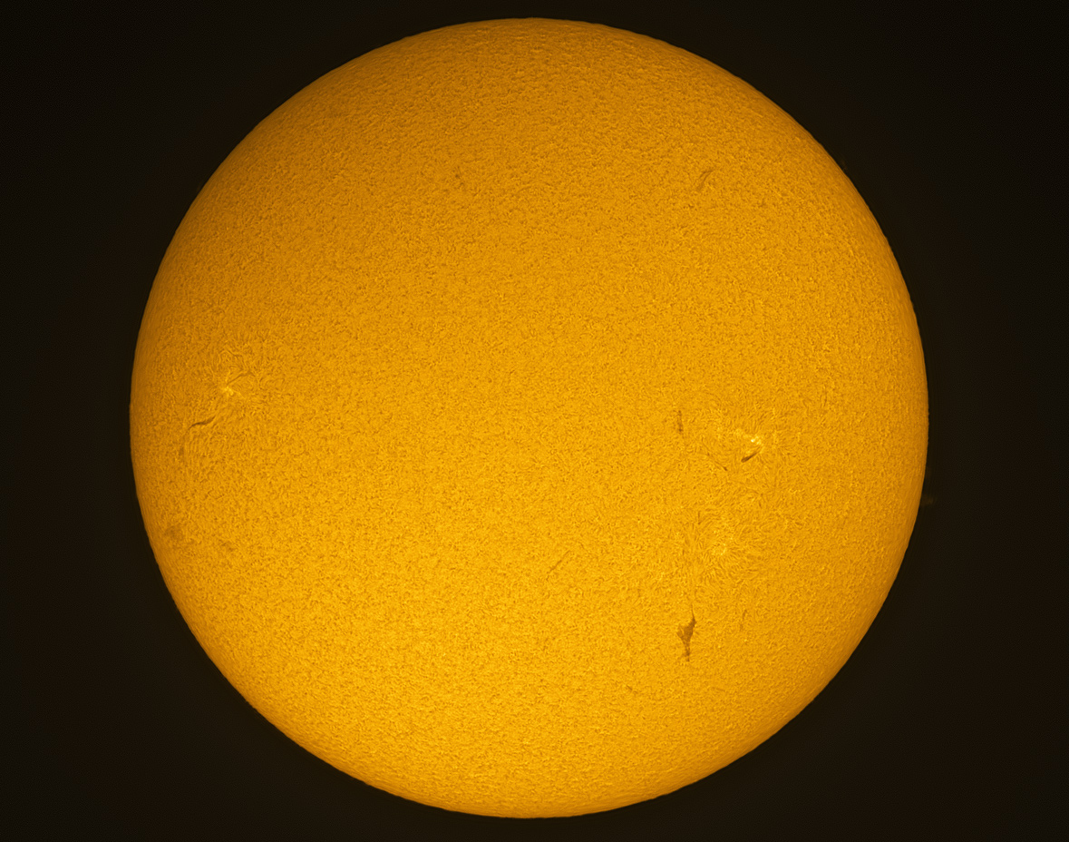

un soleil toujours calme ce matin 21 juillet
fs60 avec sm40 double stack, glasspath x1.25, BF10 et dmk41 vers 11h HL
a+
stéphane

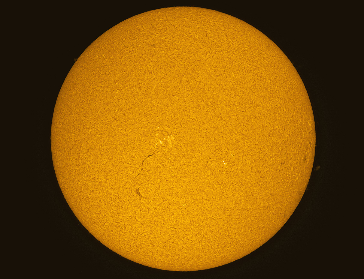

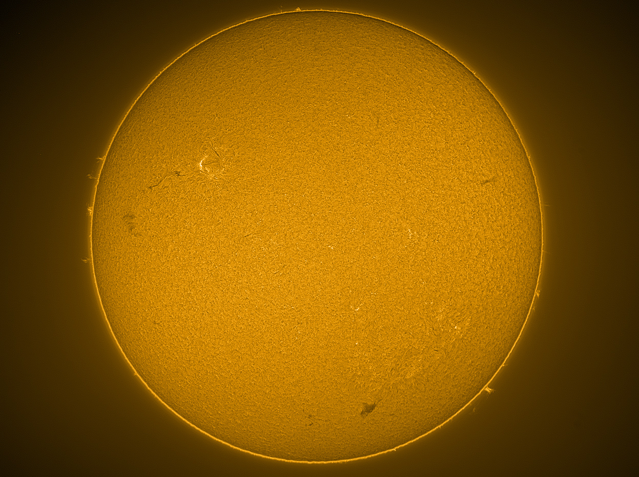

merci jean pierre :)

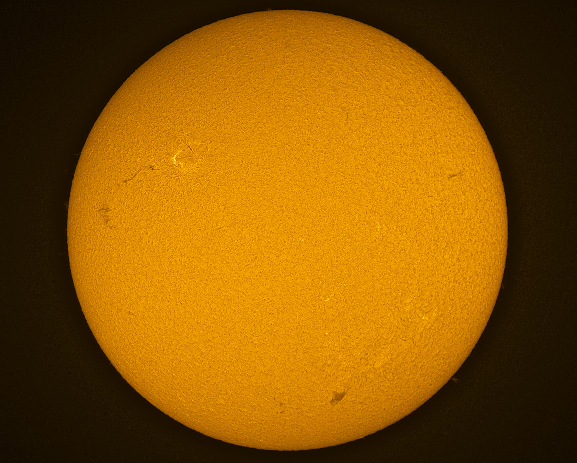

le temps de changer de coin de France (je me suis rapproché de chez toi ;) ) et voici le soleil du jour! :)
fs60 avec le sm40 double stack, glasspath x1.25, BF10 et dmk41 vers 13h30 HL
a+
stéphane

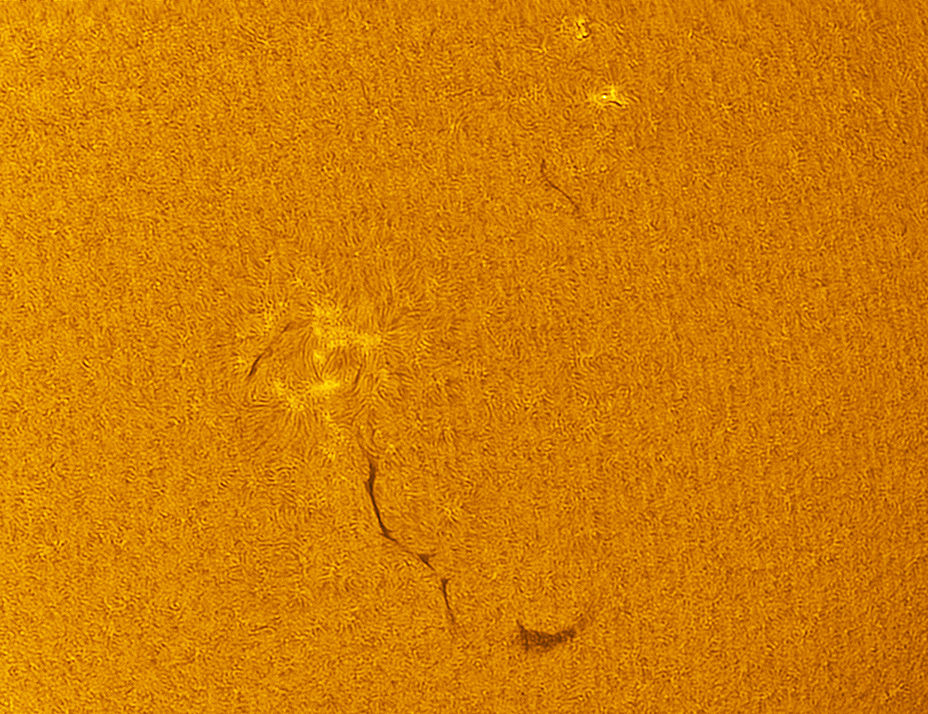

Bonjour , je viens de voir une centaine de photos de Stéphane (tres belles et beau suivi ) , et ce que je ne comprennais pas bien , se confirme :
1) Pourquoi "on" nous dit que les filaments sont des protuberances vues de dessus , alors que , quand on regarde les protuberances (sur le limbe/bord) on ne voit jamais des filaments en partant , ou tres proches ?! (il y a une exception de photos , mais les 99% sont des protuberances sans filaments contigus ! ) alors que la proportion devrait etre l'inverse ! :o:b:
2) On m'avait dit que les taches etaient les sources des protuberances , mais là aussi , les filaments sont largements hors , et meme souvent tres loin des taches ?!! :o:b:
Si quelqu'un maitrise ces connaissances solaires ...un merci d'avance pour ces mysteres et contradictions apprises :confused:

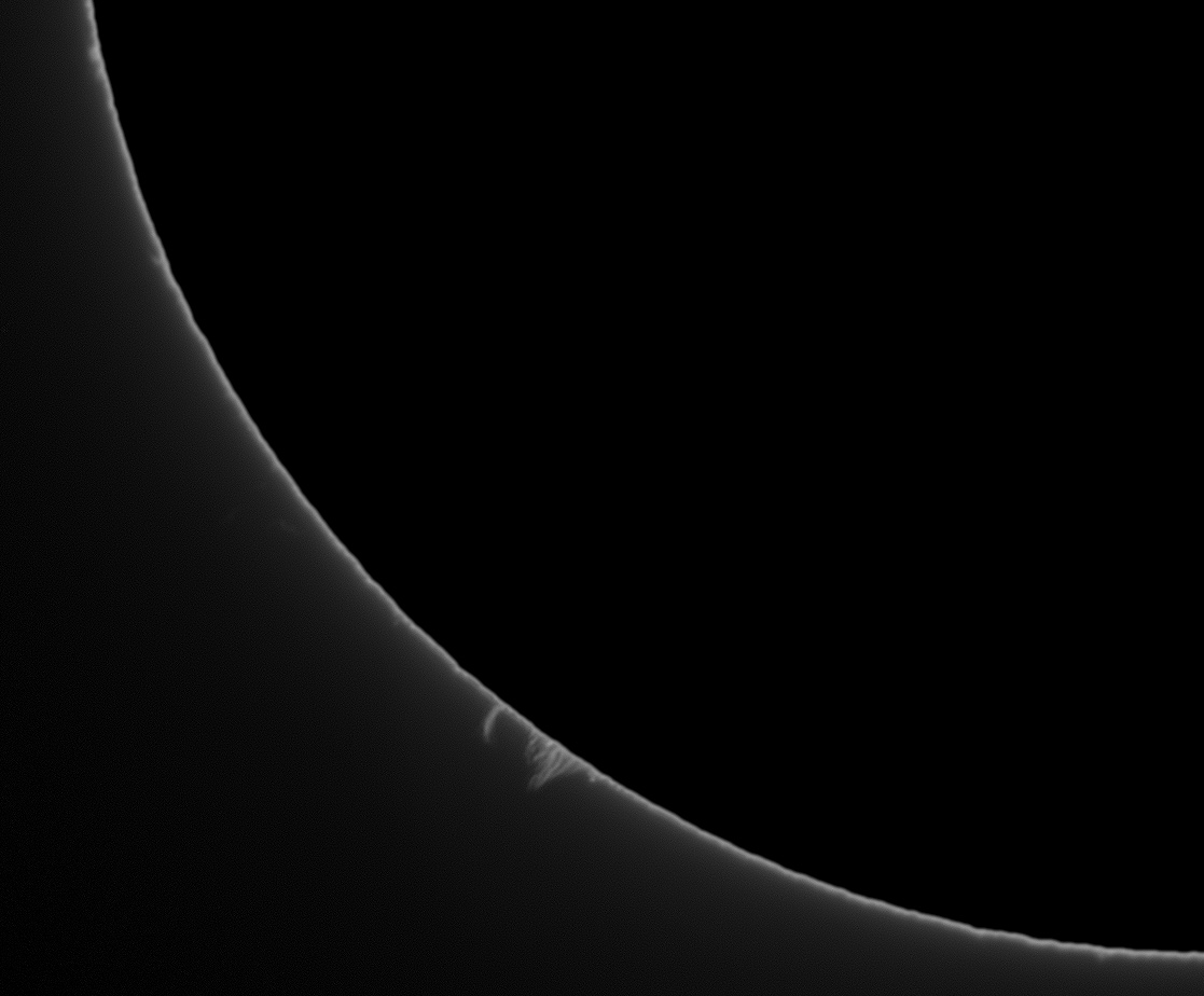

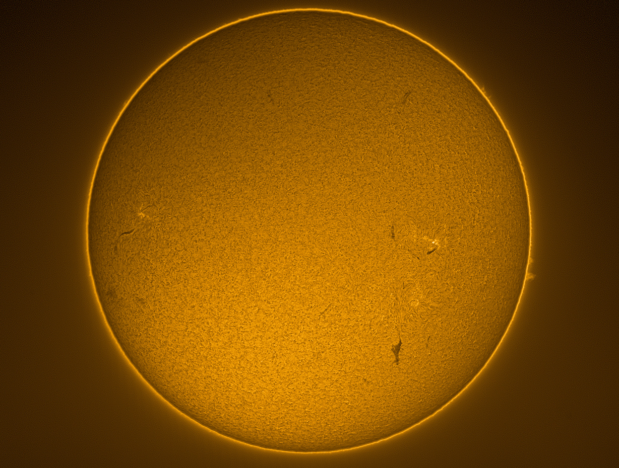

1) sur ma photo du 22 juillet, on voit bien que le filament est prolongé par une protu en haut à droite
2) non, pas forcément du tout

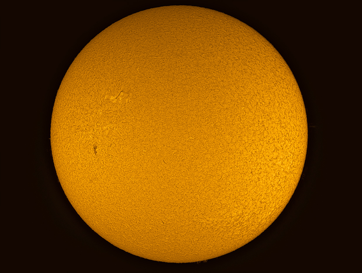

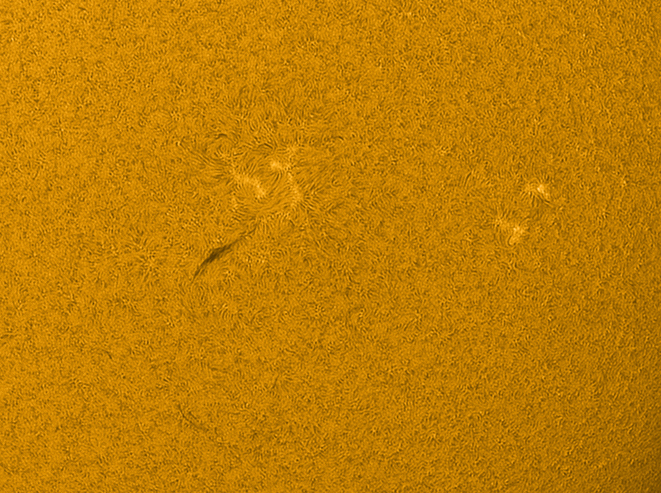

sinon fs60 avec sm40 DS, glasspath x1.25, BF10 et dmk41 vers 13h25 HL depuis l'observatoire sirene ce 29 juillet
à la powermate x2.5 (75%) avec un flat pas terrible....
a+
stéphane

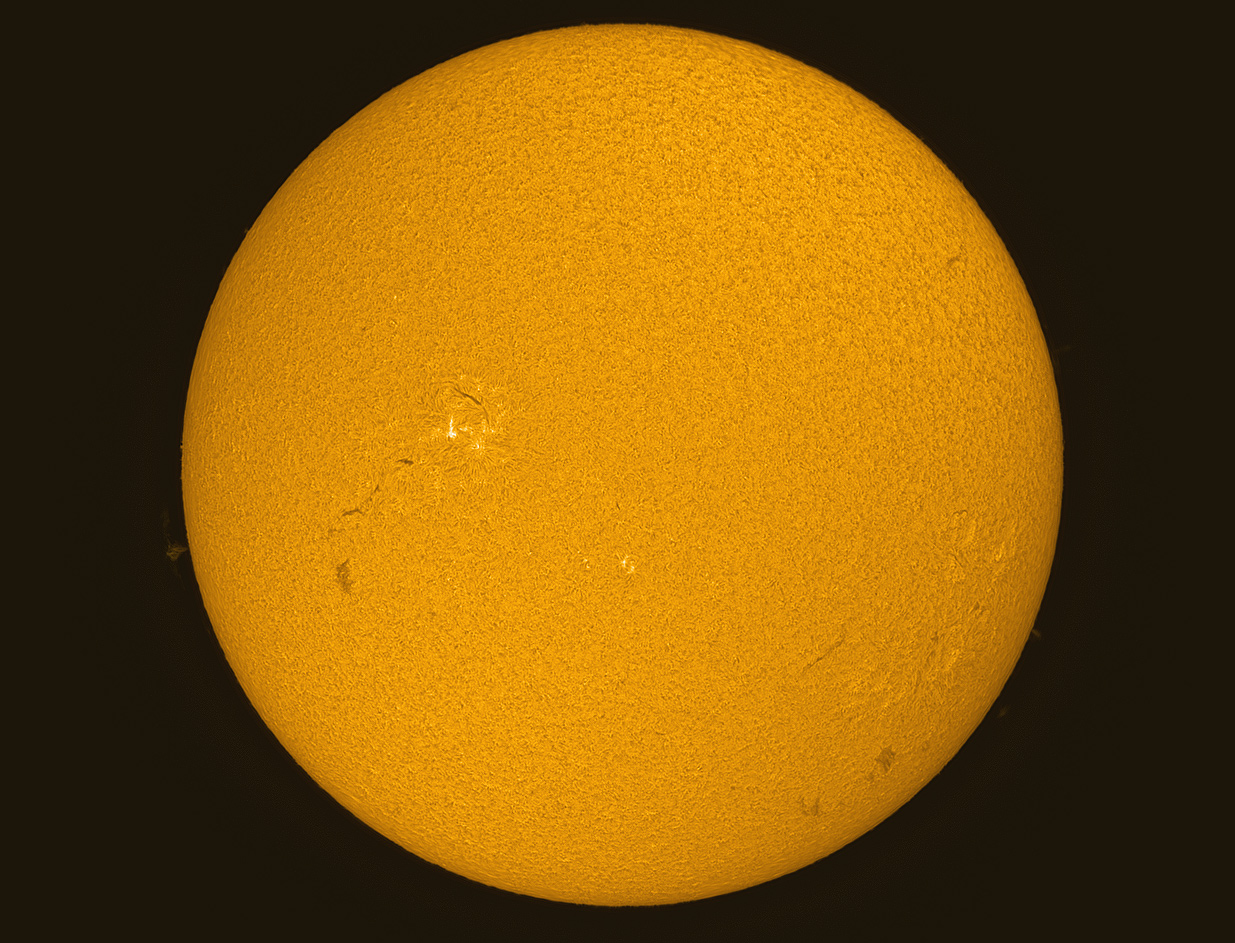

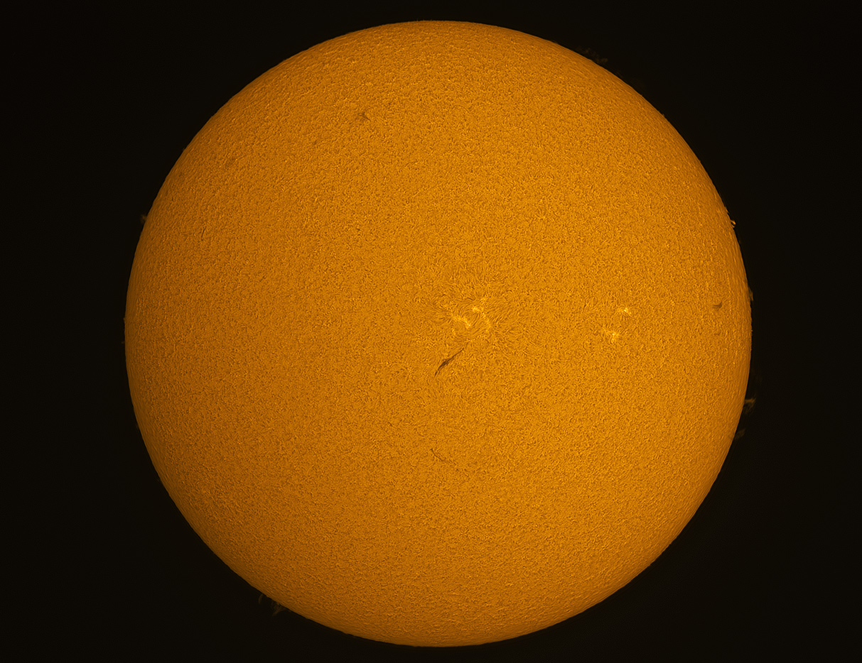

fs60 avec sm40DS, glasspath x1.25, BF10 et dmk41 depuis l'observatoire sirene vers 16h30 HL ce 30 juillet
à la powermate x2.5 sans réduction mais juste recadrage
a+
stéphane

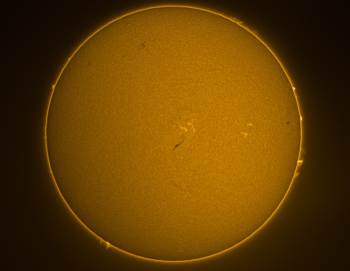

bonjour à tous,
fs60 muni de son sm40 double stack, glasspath x1.25, BF10 et dmk41 vers 14h40 HL ce 6 Aout
et en bonus, vers 12h30 HL, une image faite au 1100D + samyang 500mm f/6.3 + astrosolar (recadrée et réduite) :
a+
stéphane
bonjour à tous,
à la fs60 avec sm40 double stack, glasspath x1.25, BF10 et dmk41 vers 15h HL ce 7 Aout
au 1100D + samyang 500mm f/6.3 + astrosolar (17 poses de 1/4000s à 200iso en jpg ... j'ai effacé les raw par erreur...) recadré
a+
stéphane
Merci Stéphane pour les 2 reponses :
Rappel = Question 1)"on" nous dit que les filaments sont des protuberances vues de dessus , alors que , quand on regarde les protuberances (sur le limbe/bord) on ne voit jamais des filaments en partant , ou tres proches ?! (il y a une exception de photos , mais les 99% sont des protuberances sans filaments contigus ! ) alors que la proportion devrait etre l'inverse
Reponse de Stéphane = Sur ma photo du 22 juillet, on voit bien que le filament est prolongé par une protu en haut à droite
MAIS ....oui c'est vrai il y a une des protuberances du 22/7 qui colle un filament , mais c'est bel et bien l'exception , les 1 % , versus les 99% de protubérances sans filaments (j'ai observé ton suivi de belles photos sur plusieurs pages , soit plus de 200 protuberances a la louche , et seulement 2 filaments liés , alors qu'on nous dit le contraire : protuberances = filaments
Rappel Q 2) On m'avait dit que les taches etaient les sources des protuberances , mais là aussi , les filaments sont largements hors , et meme souvent tres loin des taches ?!!
Reponse de Stephane = Non, pas forcément du tout
D'accord , et d'apres les constats/preuves des photos , on doit dire maintenant que les protubérances sont surtout des phénomenes hors taches solaires
Merci bien :pou:

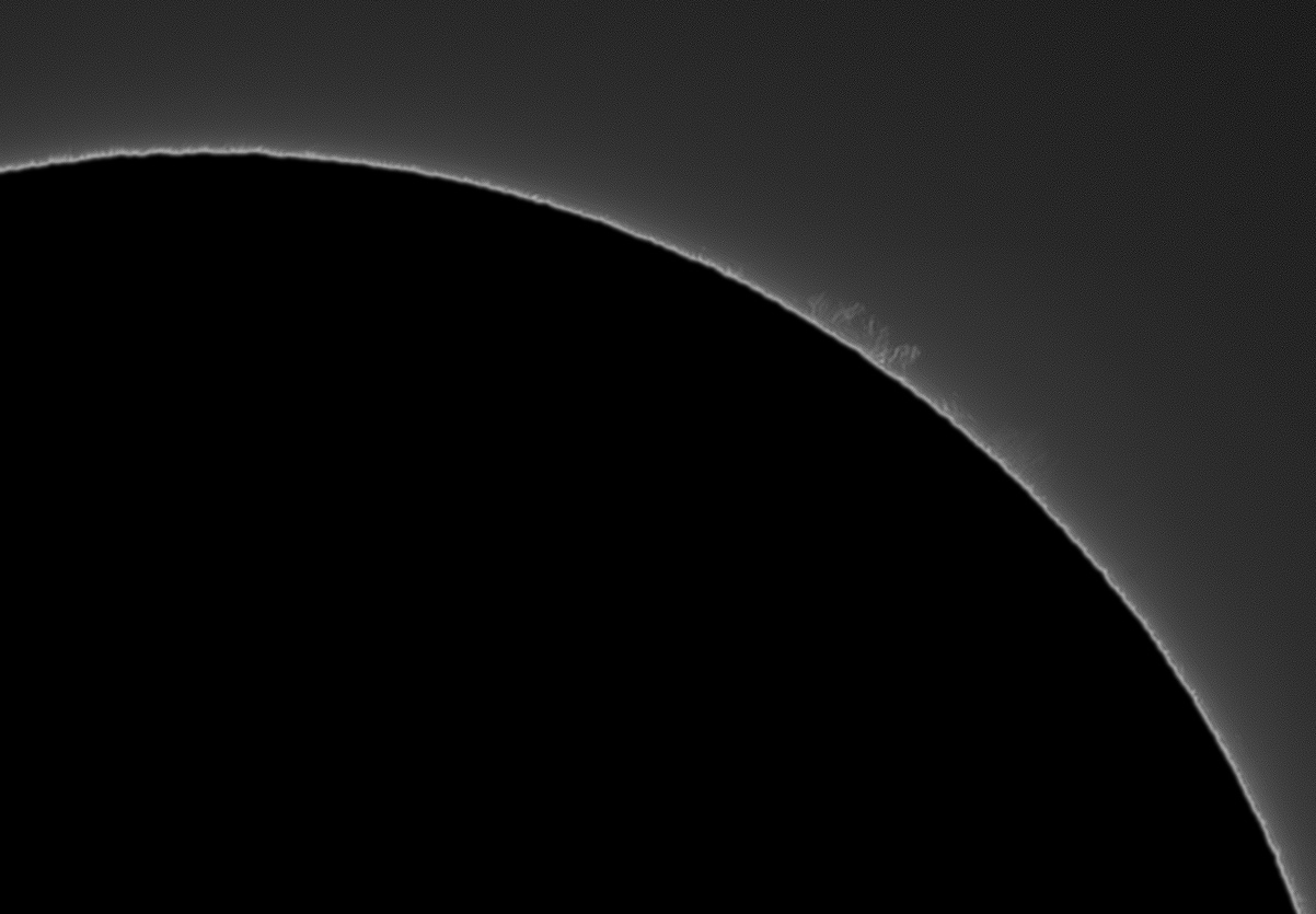

c'est normal que tu ne vois que rarement les filaments proches des protus, la majorité des filtres halpha amateurs ne donnent pas un contraste suffisant pour bien les distinguer quand ils sont proche du limbe.
Mais les double-stack le permettent, par exemple voici quelques-une de mes photos prises en double-stack où on voit bien le filament sur le limbe puis la protu, et certaines images font bien ressortir l'effet de relief des filaments et l'on comprend bien que ce sont des protus au-dessus de la surface solaire (clic droit dans l'image puis afficher l'image pour les agrandir) :
Et quelques animations où l'on voit bien que les filaments sont en fait des protubérances, avec éjection de matière coronale pour certaines :
Modifié par Colmic
Aaah d'accord , c'est donc dû a un manque de définition/réglage sur le limbe , qui fait que les filaments sont tres rares sur 99% des photos . Merci beaucoup pour l'explication , cela fait des semaines que je cherchais a comprendre ce paradoxe (= les photos contraires aux connaissances !)
Oui superbes et impressionnantes photos :pou: :pou: :pou:
PS : Dans la 2e animation , il y a de la matiere qui s'échange dans les sens :b:

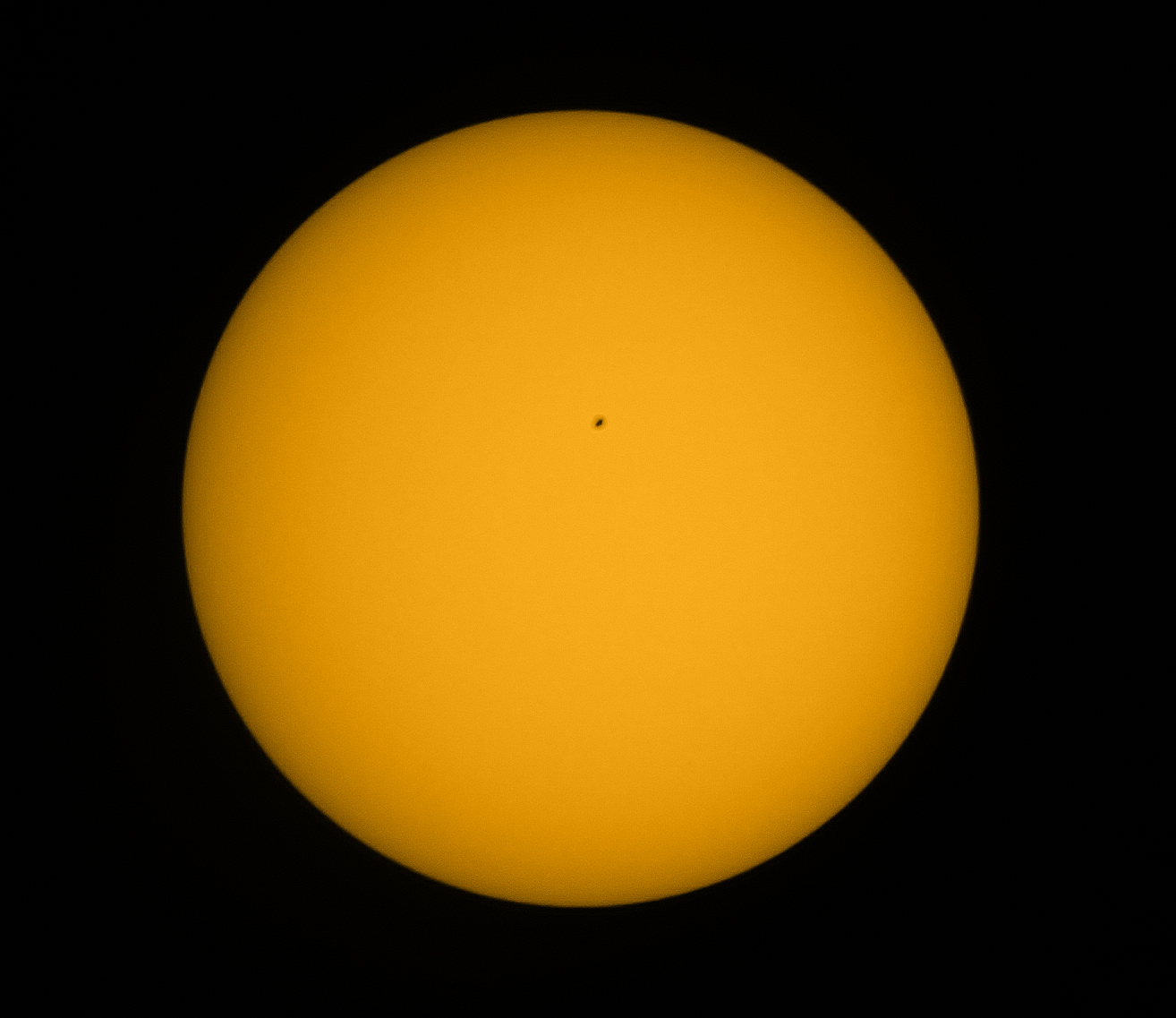

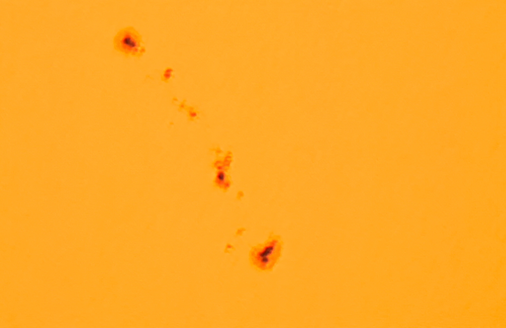

Voilà un petit coup de soleil, en attendant qu'il veuille bien se coucher pour faire ma tendre Sélène :).
Conditions atmosphériques très moyenne et impossible de grossir davantage sous peine de dégradation.
Bon ciel étoilé & lunaire à tous

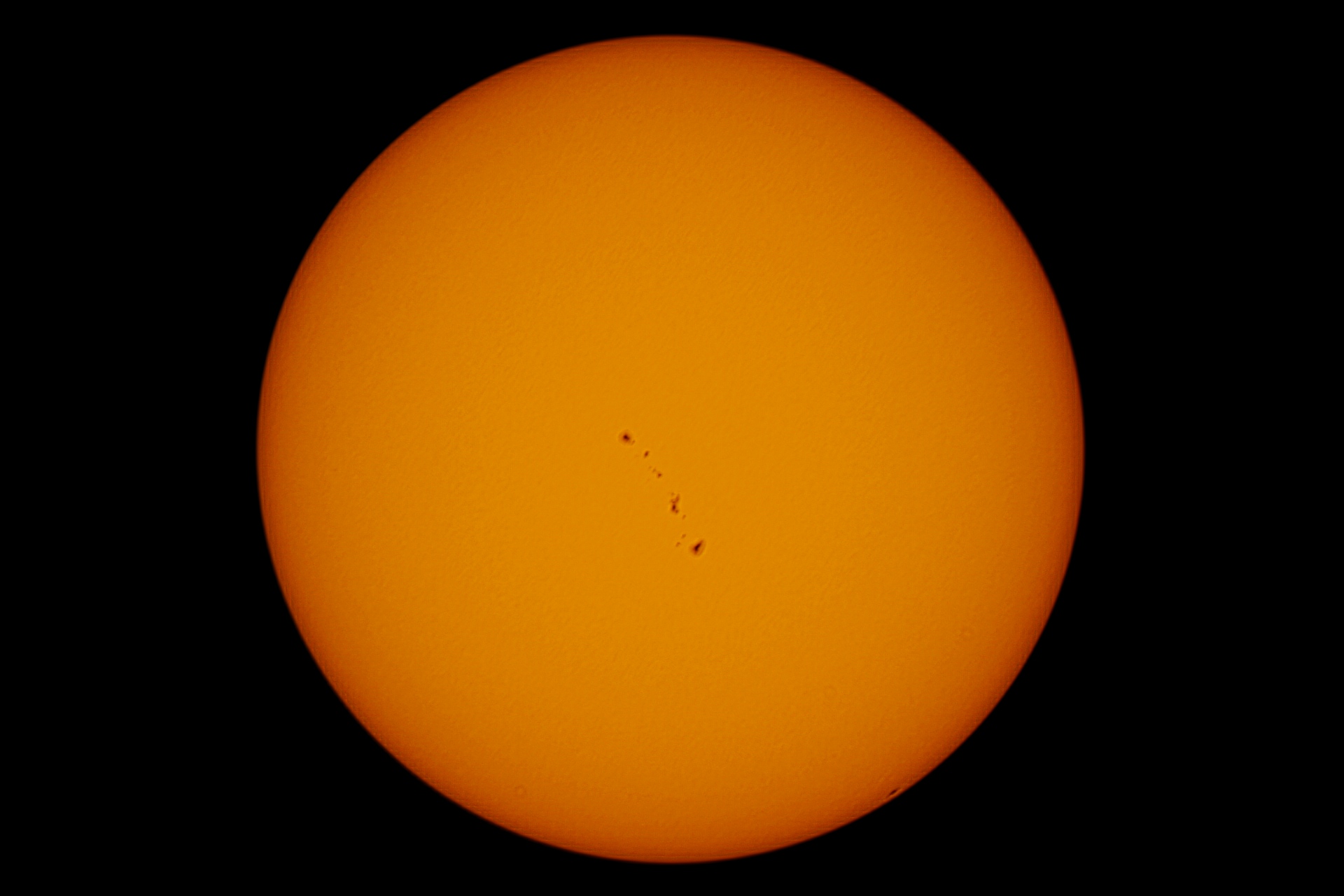

Soleil du 20 Août 10H00 :)
Mak 127/1500
EQ5 Goto
EOS 1200D
Eosmovrec/R6/Rawtherapee
Full:
Taches:
Voilou...

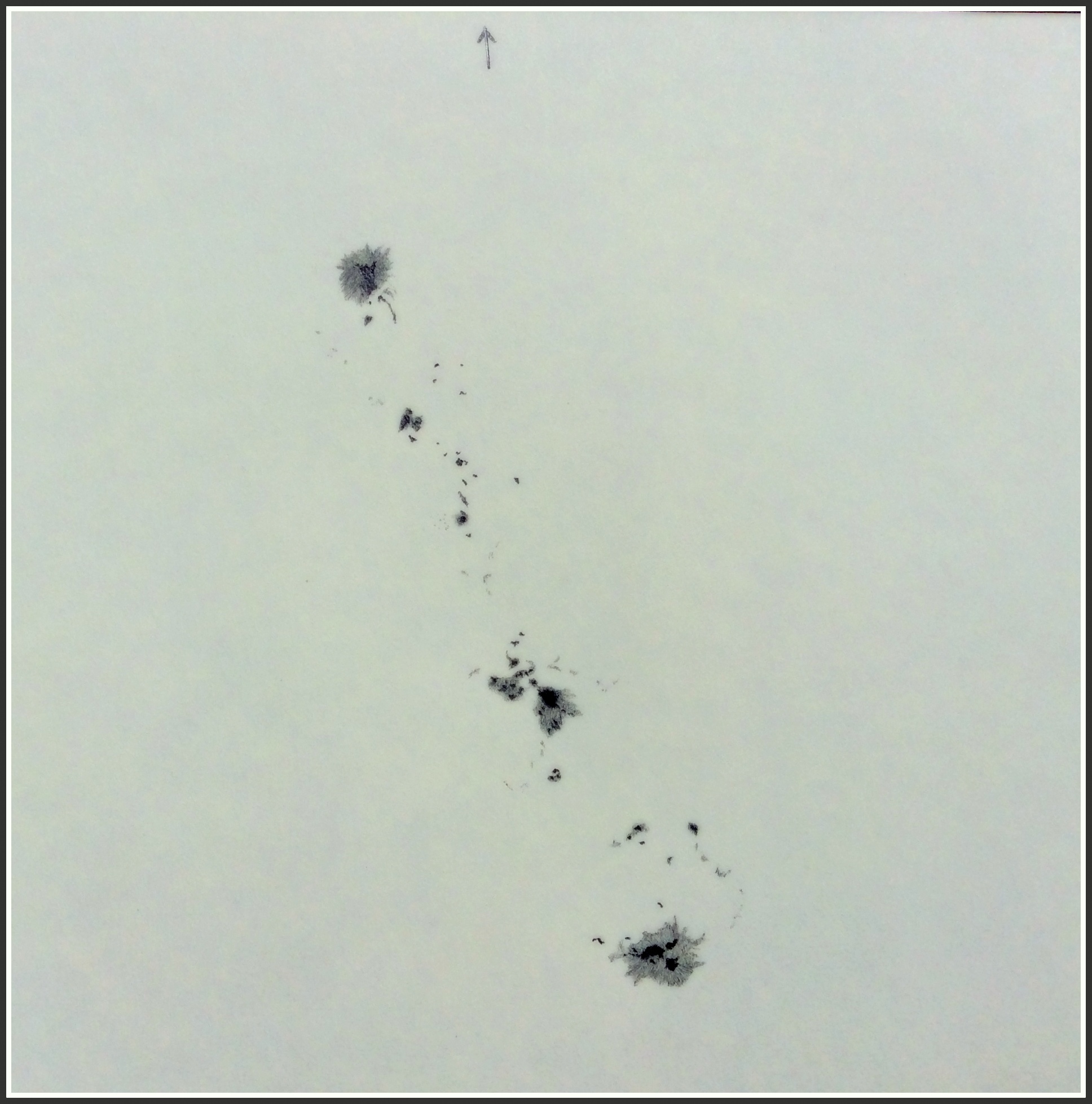

Quelle surprise ce matin de découvrir un ciel bleu, mais surtout un Soleil affublé d'un beau groupe de taches !
Image stable moitié du temps, puis turbulence parfois importante l'autre moitié. Les "fioritures" environnantes aux taches ont dû être observées au 13 mm.
AR 2671 - dessin fait de 11h à 12h45 HL, lunette 102/1000, filtre Hershel + Continuum - oculaire ES 6,7 mm + Hyperion 13 mm.
L'image est inversée gauche/droite.
