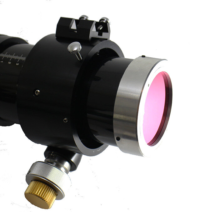

Pour le moment je ne veux pas encore investir dans un ERF de 160. Peut-être un quark chromo d'ici le printemps ? Il y a d'ailleurs pas mal de discussions sur le fait que lorsqu'on utilise un quark, il faille un ERF devant un 150mm. (cela fait 1000€ de différence de prix quand même !)
Vos avis ? Ou plutôt est ce que certains on déjà tenté sur des lulu supérieures à 130mm ?
JM
Sur ma notice du daystar quark, il est indiqué que "pour prévenir des dommages, nous recommandons l'utilisation d'un filtre de rejet d'énergie sur des instruments d'une ouverture de diamètre 80mm ou plus, ou lorsque l'on désire observer le soleil pendant de longues heures pour suivre l'évolution de la chromosphere solaire et des protubérances actives. Ces préfiltres de couleur rouge ou jaune, s'emboitent sur le pare buée de la lunette ou directement sur le barillet objectif. Le système peut aussi être complété par un filtre UV/IR cut qui sera assemblé à l'avant du filtre daystar quark afin de supprimer totalement le rayonnement secondaire des UV et des IR"
Mais tu peux toujours essayer de prendre avec une sonde les températures qui seraient atteintes derrière un simple filtre UV/IR cut de 50mm que tu pourrais placer à l'entrée du porte occulaire?
Et sinon, tu pourrais installer le baader d-erf de 75mm qui est plus épais à l'intérieur du tube comme cet exemple en démontant la partie arrière :
