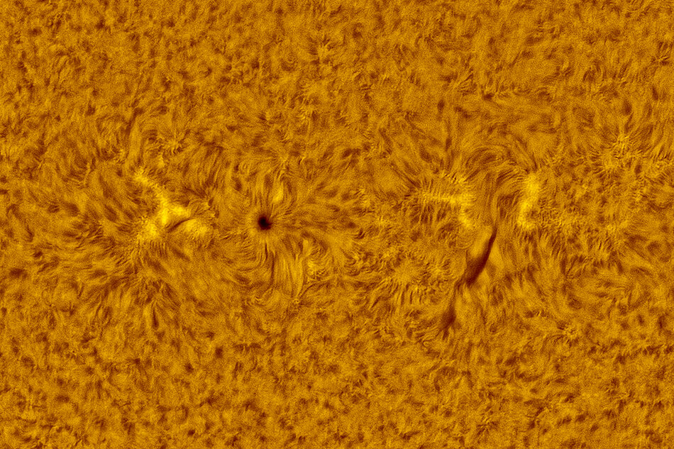

AR 2783, une belle tâche solaire avec un peu d'activité autour !
Seeing pas trop stable mais on va pas se plaindre à chaque fois 😅
Sigma 60-600 à 600mm de focale + daystar quark chromosphere et ma fidèle asi 1600mm 😀
(Réduction de l'image à 0,7"/pixel environ)

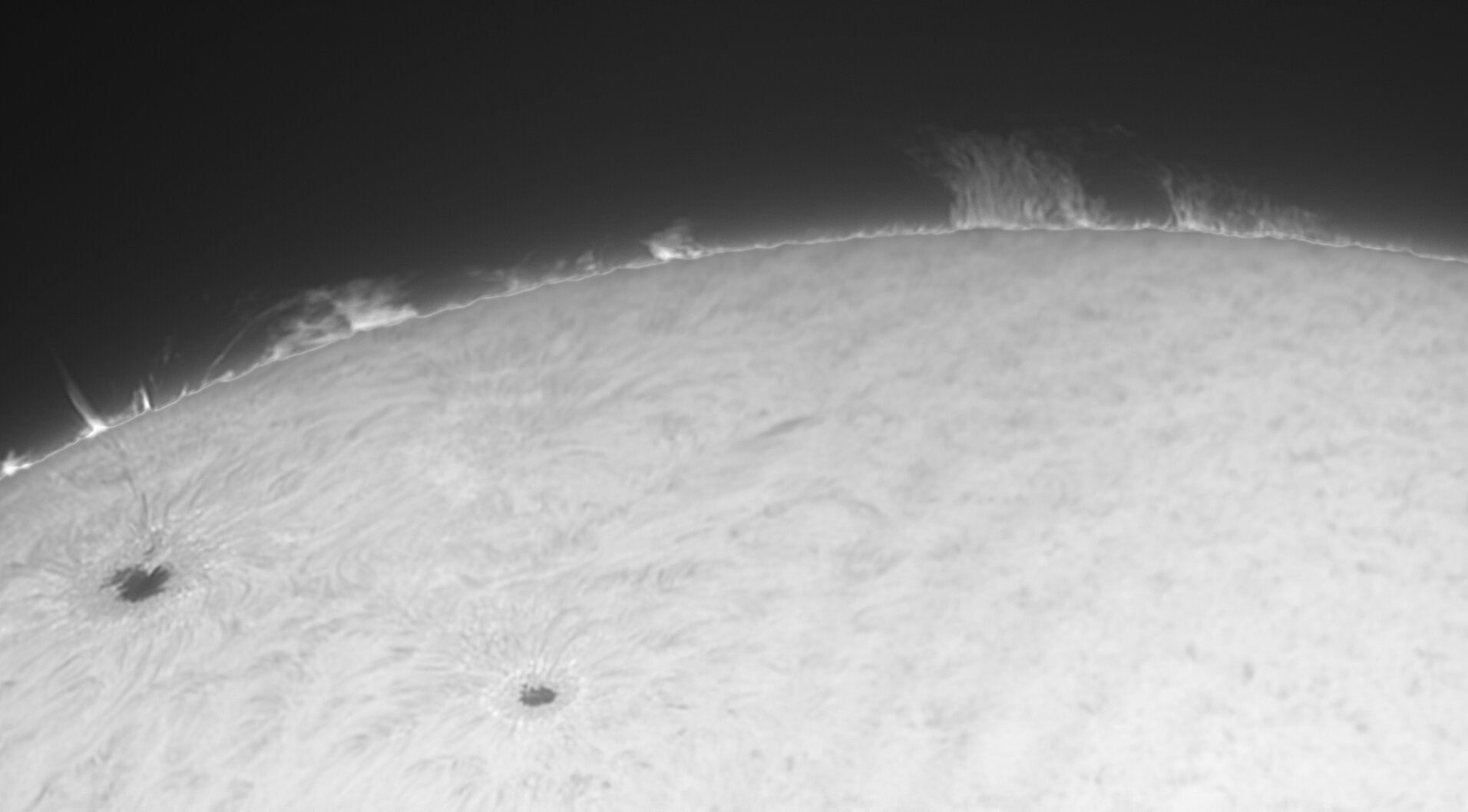

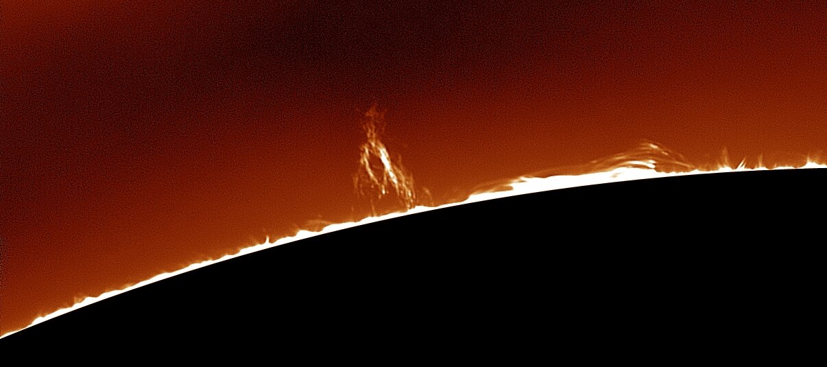

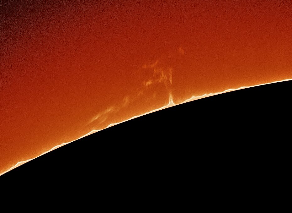

quelques photos d'aujourd'hui: lunette de 80,quark chromosphere et asi 290mm.
Un essai de montage avec 2 expositions differentes mais la jonction est pourrie!!!si quelqu'un a des conseils,je prends
  • J'aime 6
très très belle série , énormément de détails , bravo !!
la 3 et la 6 sont superbe à a vue du matériel employé.
un coup de tons foncés/clairs de plus peut être .
Paul

merci
 je n'avais jamais pensé a utiliser les tons foncés/ton clairs

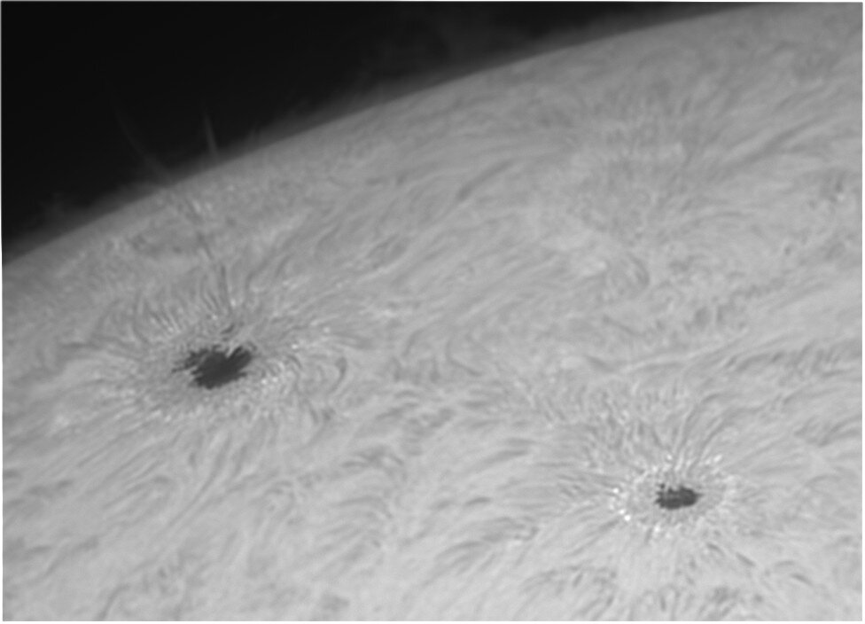

il y a 11 minutes, olivierfred42 a dit :

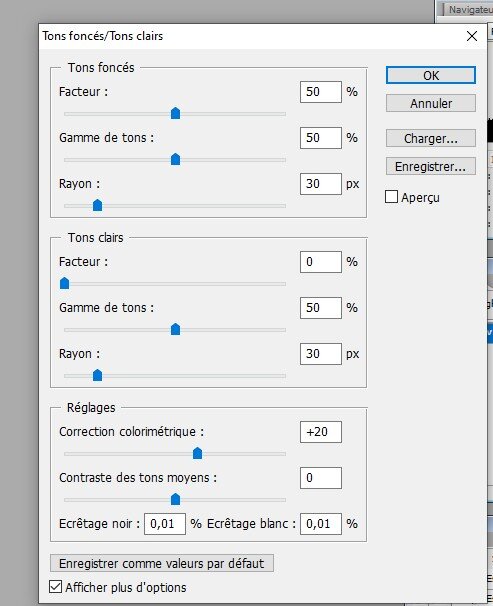

J’ai des « vaguelettes «  dans le coin en bas en droite...existe t’il un moyen de les dégager? Viennent elles de la capture?
je les vois pas , mais souvent c'est la compression jpg qui en fait.
une un peu corrigée les vagues sont en haut à gauche .
tuas acheté ou ton quark?
Paul
pour le Ha ça marche pas trop mal avec ces valeurs
