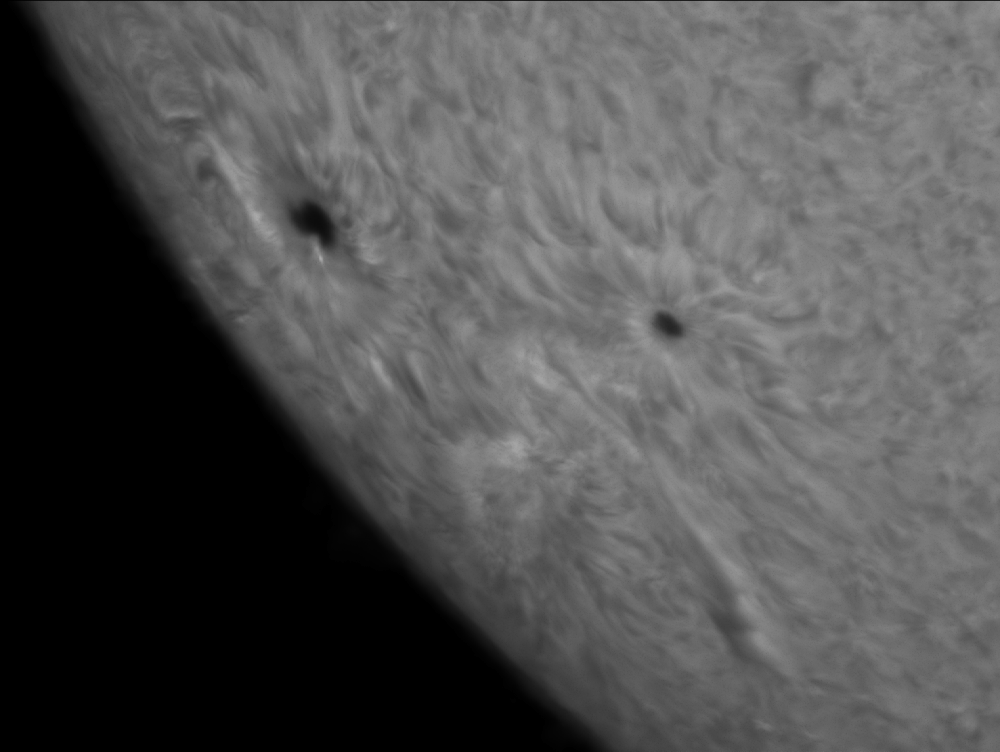

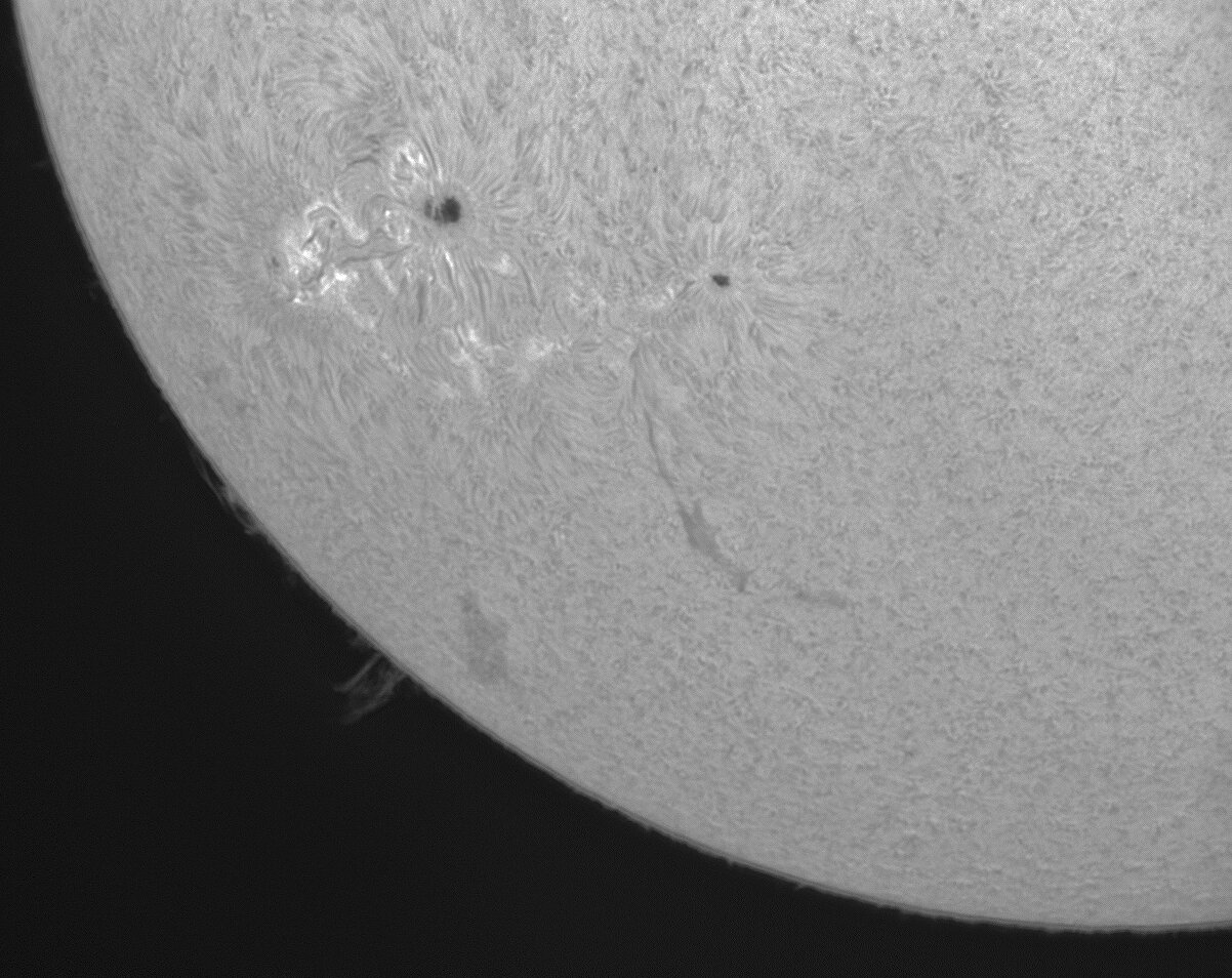

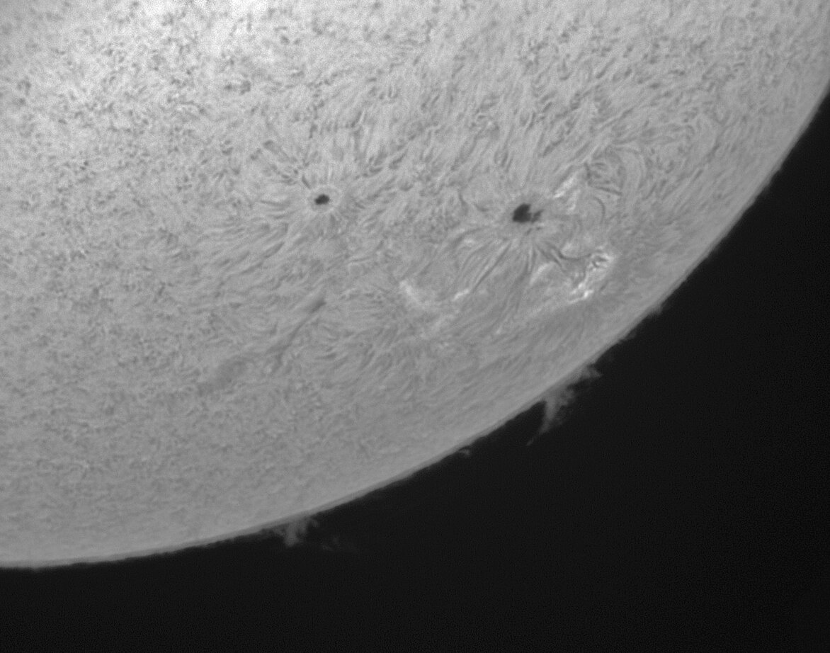

J'ai eu aussi très peur ce matin, la grisaille ne semblait pas vouloir partir. Un peu avant midi, miracle enfin du ciel bleu. Une image vite faite avec la lunt en 15 min et je devais partir chercher les enfants à l'école. Au retour après manger, le soleil était au dessus du toit des voisins, turbu d'enfer. Néanmoins j'ai réussis à faire çà :
avec la lunt Ls50 + barlow +QHY5L-II-m un peu avant midi
Vers 14h, Skywatcher 100ED + astrosolar D5 + barlow + QHY5L-II-m
A bientôt
Jean-Christophe

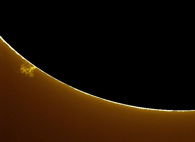

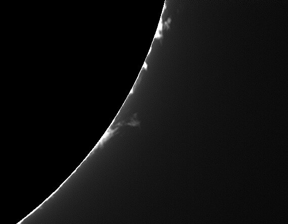

Bonsoir petite participation avec mini35 juste pour le fun car avec vos gros diamètres je me sens bien petit 😁
Thierry
  • J'aime 5

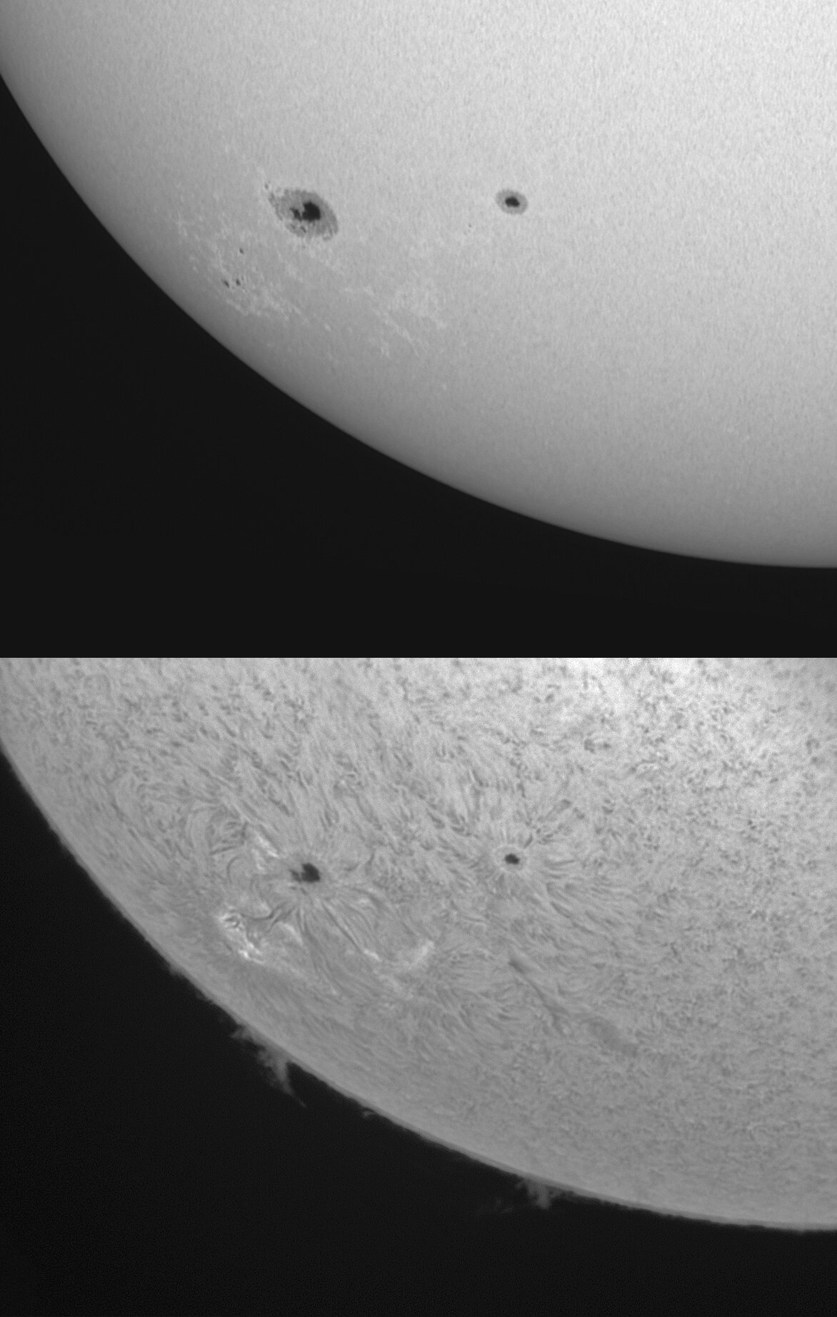

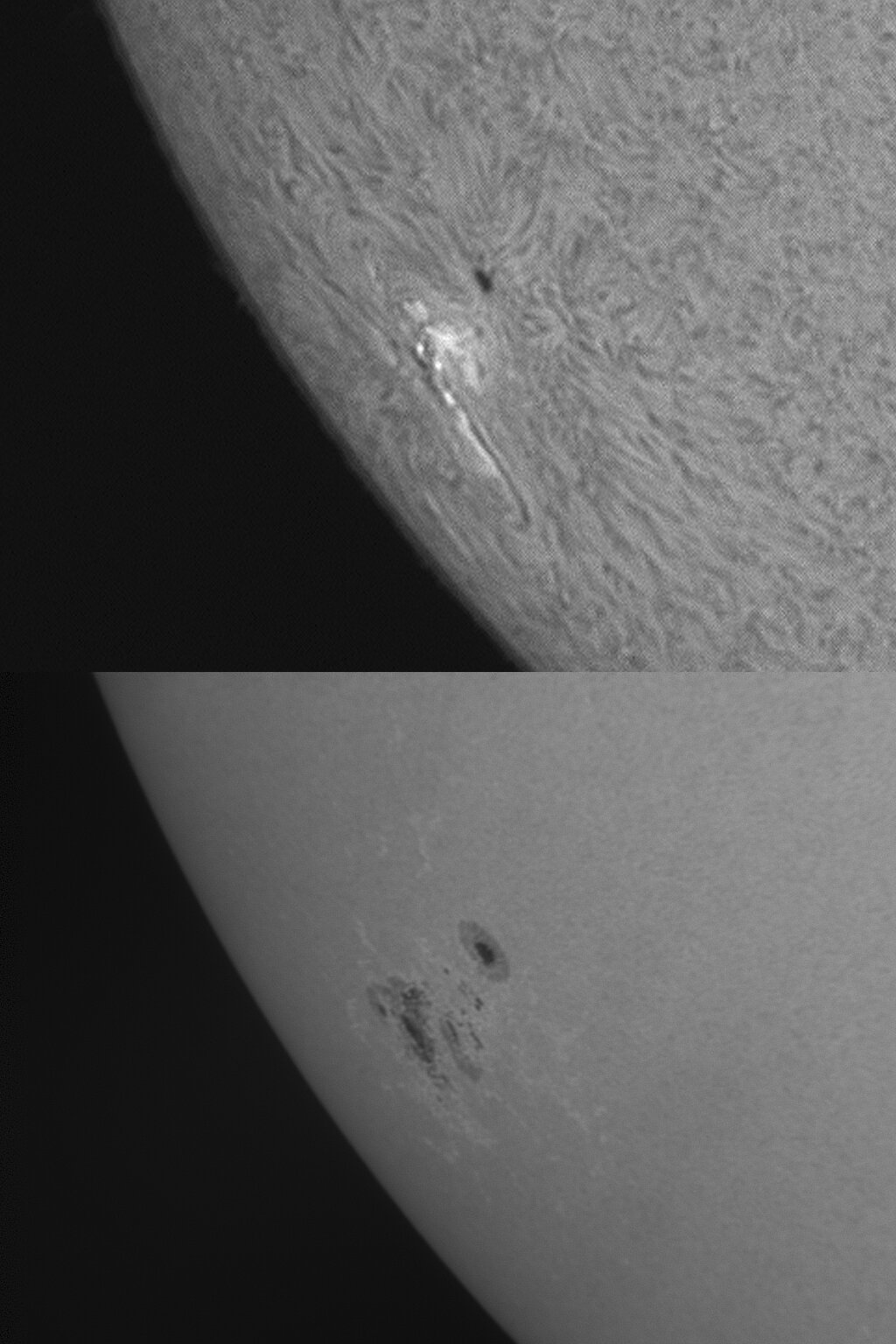

J'ai essayé quelque chose : Orienter et dimensionner les deux images Ha et LB de manière identique. Je trouve ça intéressant de pouvoir comparer directement des différences de structures en la chromosphère et la photosphère.
1014054162_tachedu04-11-2020.thumb.jpg.22c3393b019bf5267370a5feb3c8af37.jpg372773430_2020-11-25tacheHaLB.thumb.jpg.28d1ad8cf8741ebf82e4435a006649b3.jpg
Qu'en dites vous ?
Jean-Christophe
Modifié par j-christophe
A la demande de Banjo, j'ai réorienté les images;

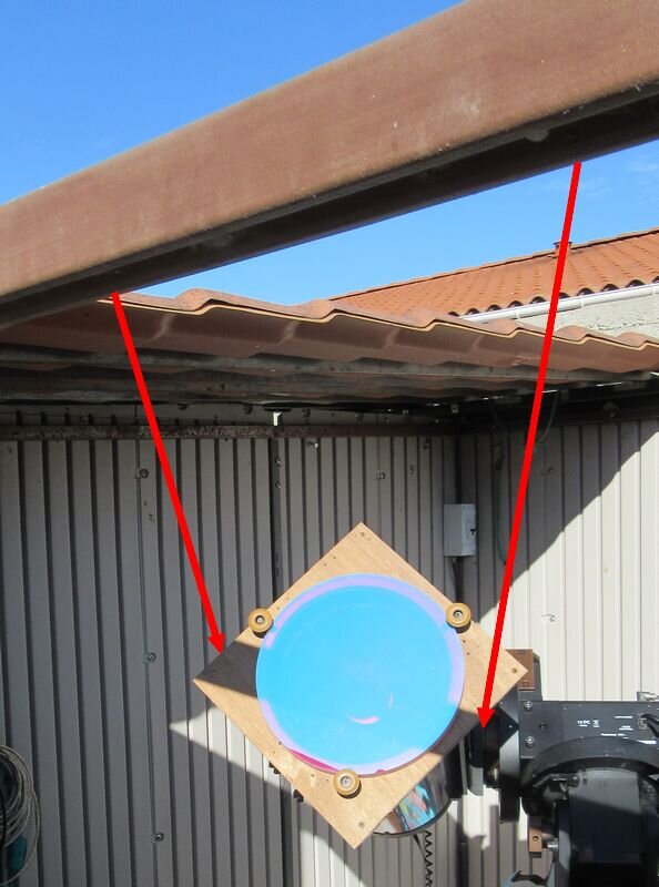

petit essai en LB j'ai eu encore moins d'une heure à trouver le bon cocktail et l'obstruction de l'abri porte ouverte et barre en plein erf

J-Christophe c'est bien de mettre les images en regard , j'adore , mais si tu peux les mettre dans le bon sens , c'est mieux !pomoi! .
Voilà c'est fait. Par contre pour l'image du 4/11, je ne suis pas du tout sur de l'orientation. Je reconnait qu'en fait je ne m'occupe jamais de l'orientation des mes images. De toute façon selon l'orientation du renvois coudé ou du porte oculaire sue un newton, ça change tout e temps 👈👆👉👇.

il y a 34 minutes, banjo a dit :
Mort de rire pour l'ombre de la poutre.
Sinon plus sérieusement, ton montage m'intrigue, tu utilise uniquement l'ERF ou as tu un atténuateur derrière ? Helioscope ? filtre neutre ? ... ?

Dans l'espace, il n'y a pas de gauche et droite 😜
Perso, j'essaye d'orienter les images uniquement pour le soleil en disque entier pour avoir une référence commune. Pour les images grossies, ma tendance artistique me laisse penser que l'on peut faire comme on veut et surtout de manière à présenter une jolie photo bien cadrée 😀
Mais chacun fait comme il veut hein 😅

il y a 21 minutes, j-christophe a dit :
Aujourdhui c'est le premier essai  dans cette configuration (LB)
Erf devant , les 3filtres ND  Baader  au foyer car trop de lumière , la caméra avec un filtre UV/IR , j'ai aussi essayé le continuum au foyer , mais j'ai pas eu le temps (10mn) , et. quelques  traînées d'avion m'ont  pourries ce peu de temps.

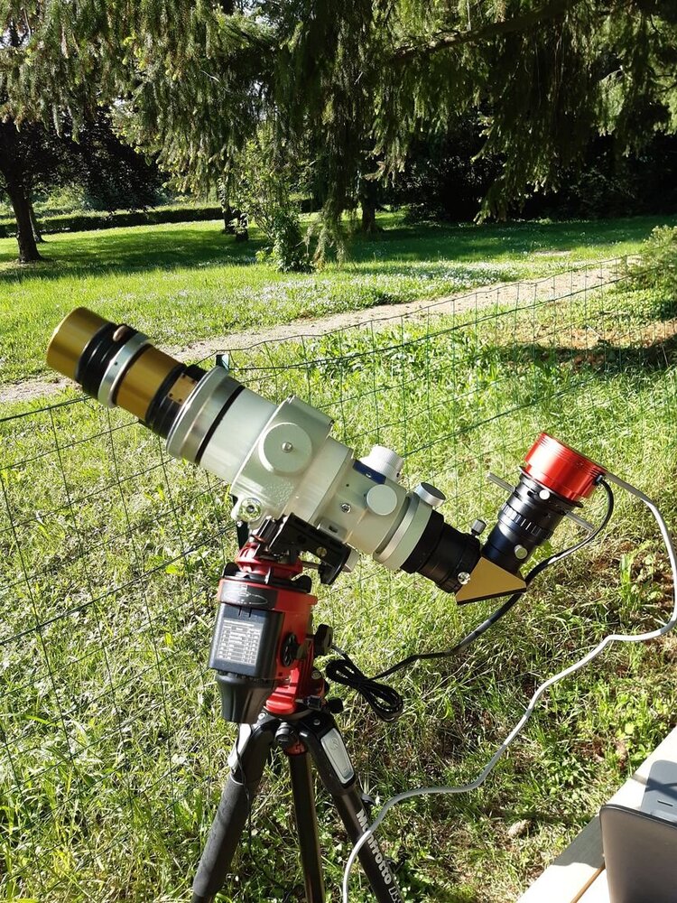

ah, si, j'ai retrouvé une photo avec l'ADC ZWO ( muni d'une lentille de barlow x2 à l'avant) entre le BF10 et la caméra
a+

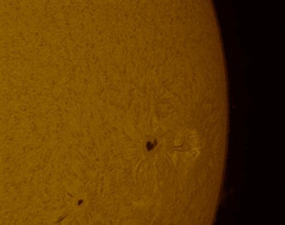

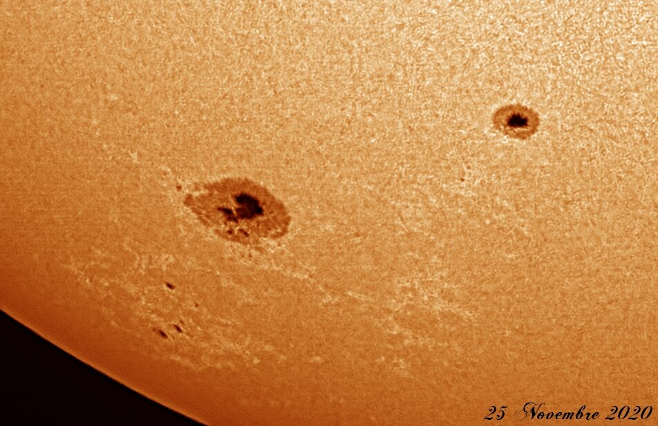

Vous reprendrez bien un peu de soleil ?
Incroyable deux jours de soleil consécutifs en Normandie.
Set up iLB : skywatcher ED100 + astrosolar + qhy5L-II-m
Set-up Ha : Lunt LS50 + barlow + qhy5L-II-m
@banjo : je les ai mises dans le bon sens cette fois 😉 (enfin à peu de choses près).
A bientôt
Jean-Christophe
