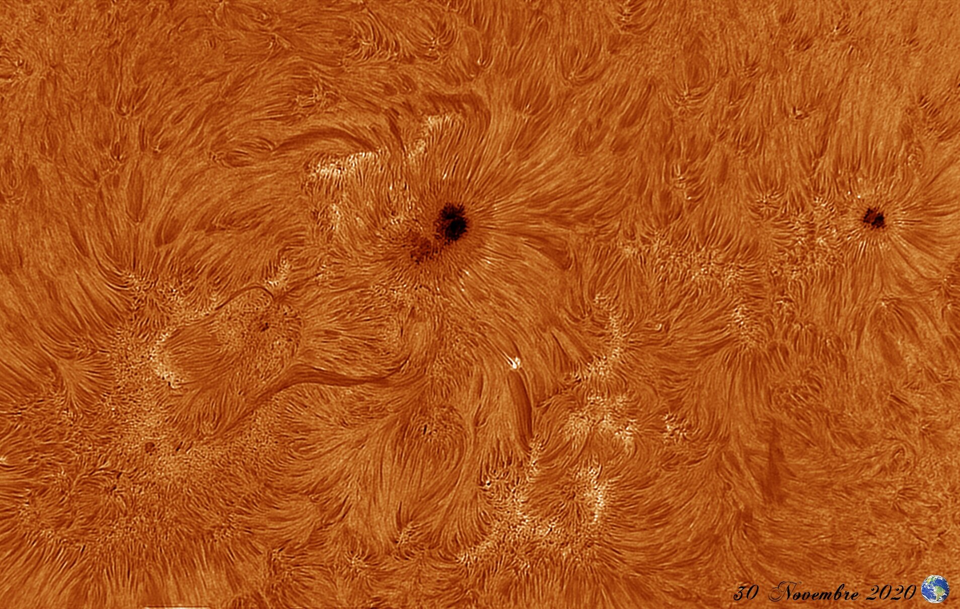

@j-christophe belles images , c'est très difficile de faire les mosaïques solaires protu+surface , il faut avoir un ciel sans le moindre changement de contraste .
Merci, ce n'est pas tant le ciel mais plutôt l'étroitesse du spot Ha qui rend difficile l'uniformisation entre les tuiles.
Il y a 4 heures, banjo a dit :
ayez quand même une petite pensée pour les astams qui sont sous les nuages depuis que cette tache est présente :cry:
Je compatis, il ne faut pas oublier que j'habite en Normandie, le pays où le soleil est pratiquement devenu un mythe.

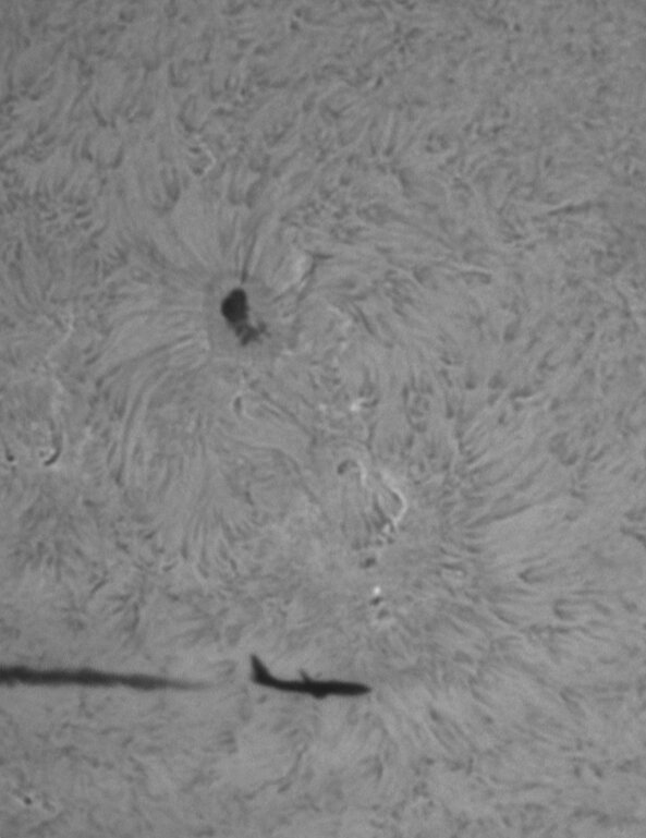

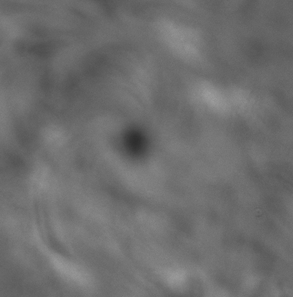

Et si aujourd'hui le ciel est bleu, la turbulence est catastrophique. J'ai tenté de faire des images ce matin, ça bouillonne. Néanmoins, une petite surprise sur un des rush, le passage d'un avion.
Sur les 16 images de son passage, c'est la seule où sa silhouette n'est pas déformée par la turbu.
Lunette Lunt LS50 + barlow + QHY5L-IIm

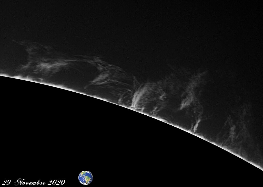

Il y a 6 heures, banjo a dit :
Et ceux qui ont un temps pourri tout le mois de sepembre, et qui depuis sont sous confinement et ne peuvent plus observer...
Bonsoir

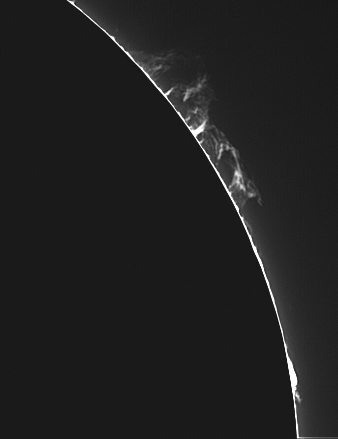

Je termine avec un joli complexe de protubérances traité façon coronographe.
A bientôt
Jean-Christophe
Modifié par j-christophe

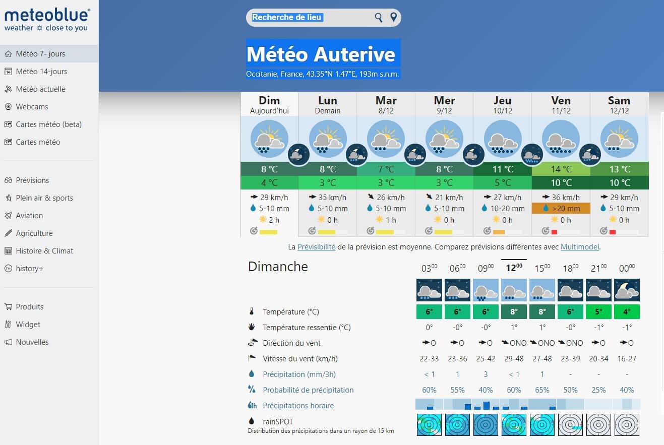

Il y a 9 heures, riddick a dit :
Il ne fait pas beau sur Toulouse ?

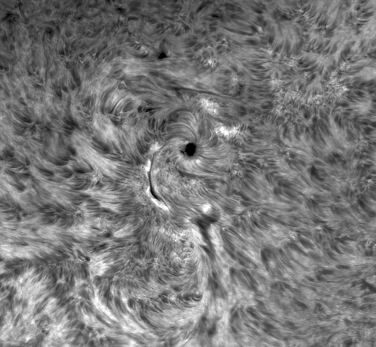

suis hélas 35km sud de Toulouse avec l'Ariège qui fait juste un beau méandre autour de ma colline.:cry: toujours un nuage entre le soleil et moi .

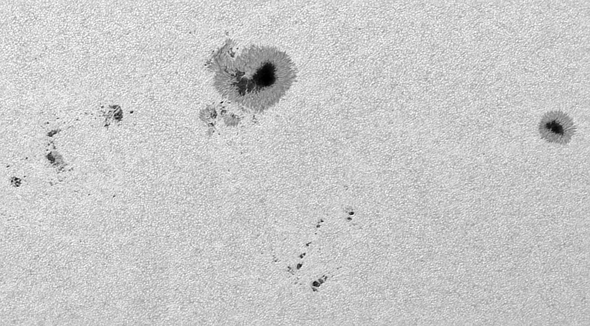

bon un peu de LB avec 120mm et l'hélioscope , j'arrive rien à sortir avecle 200mm c'est de la bouillie , je sent qu'il va finir dans les PA , trop gros pour mon site

Ah une image de la grosse tachouille en gros plan 😃 La dernière est top !

Bon shot,Jean -Christophe😎

Bonsoir Paul,
Les deux LB sont extrèmement fines et contrastées et les H Alpha sont impressionantes👍

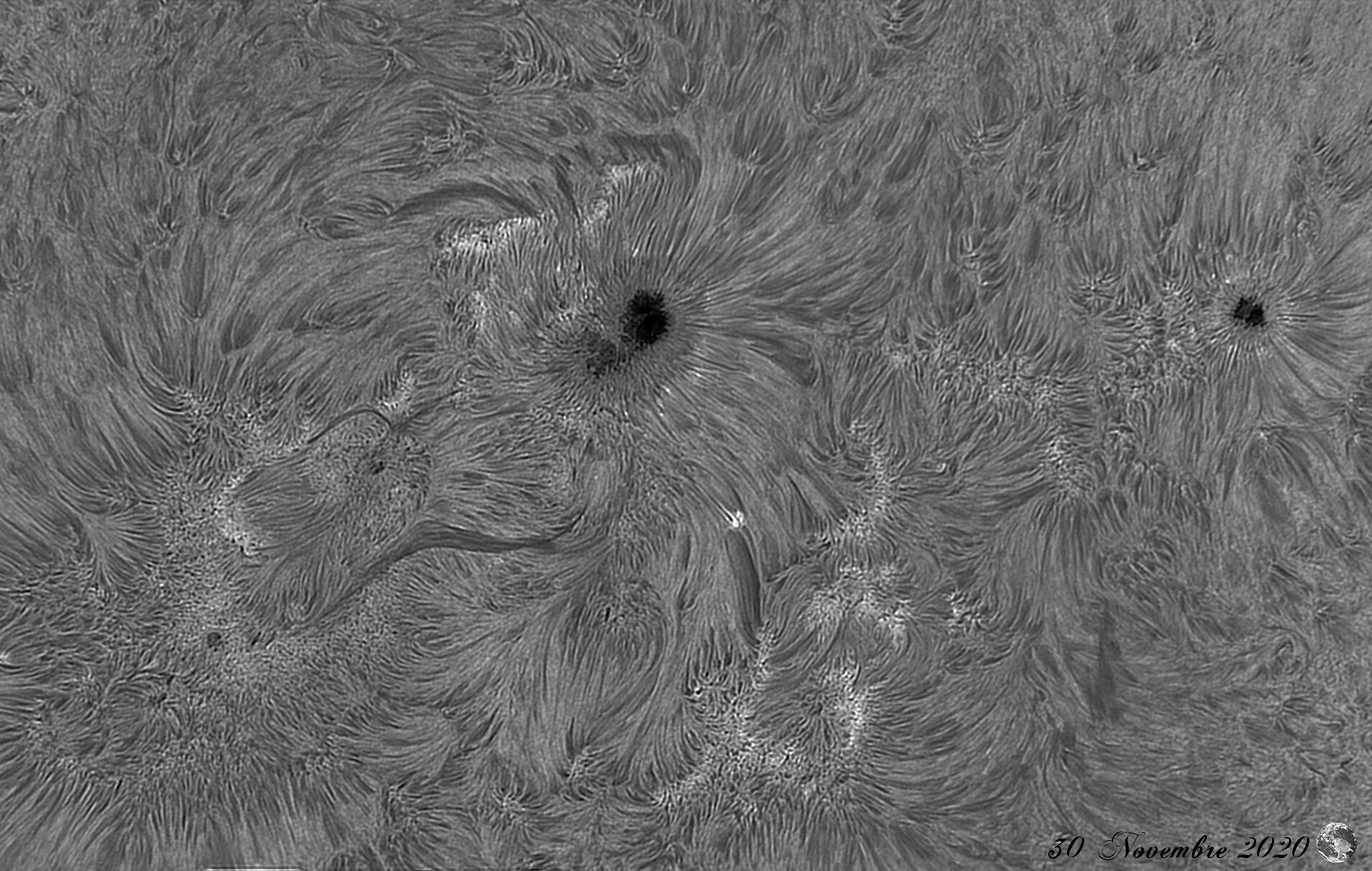

 on passe à la production d'aujourd'hui sous un ciel voilé , peu de contraste à la caméra , j'ai poussé les curseurs ,mais  je peux faire pire :cheesy:

moisson médiocre du 5 décembre
si ça c'est pas de la transparence et de la turbulence tiptop
