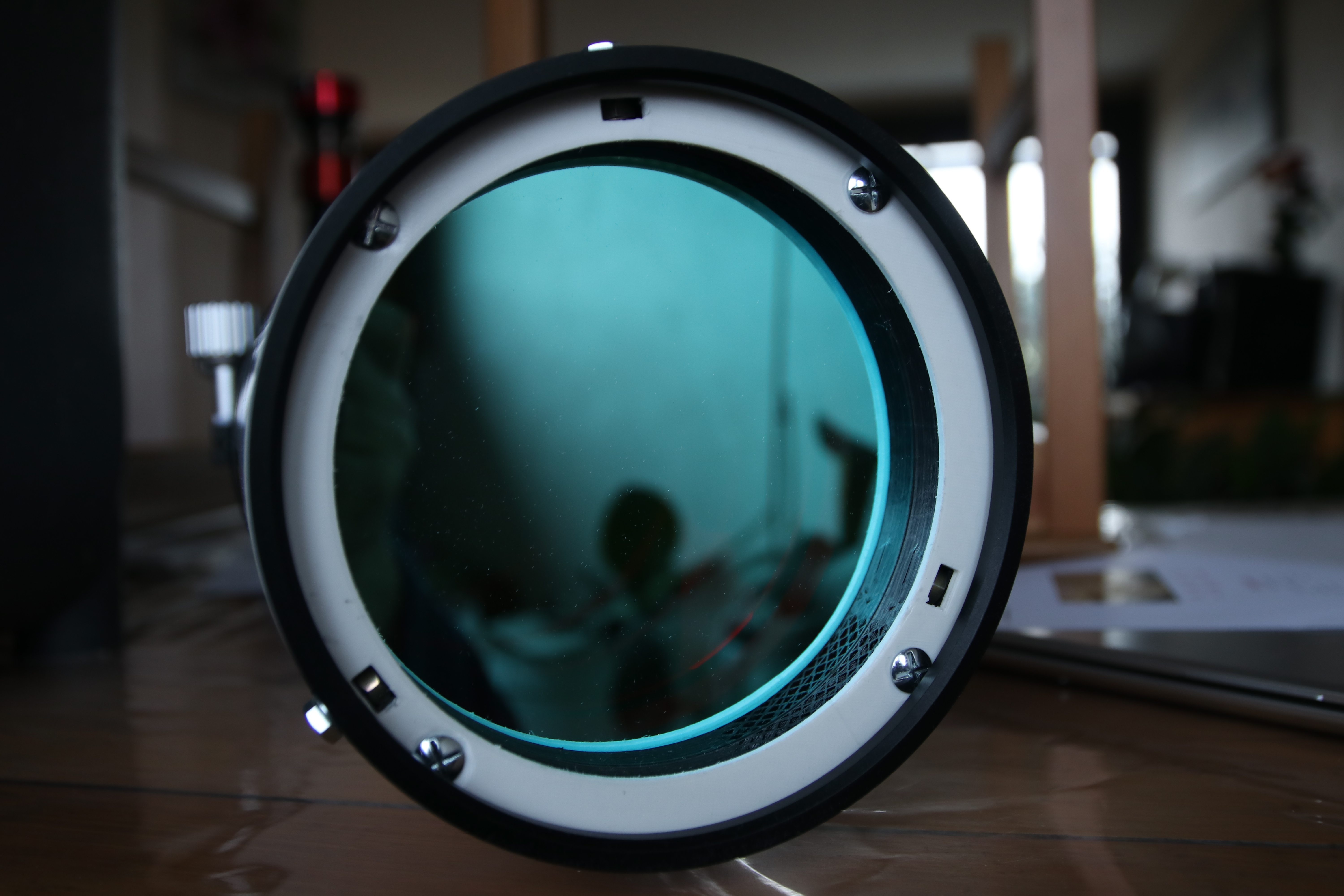

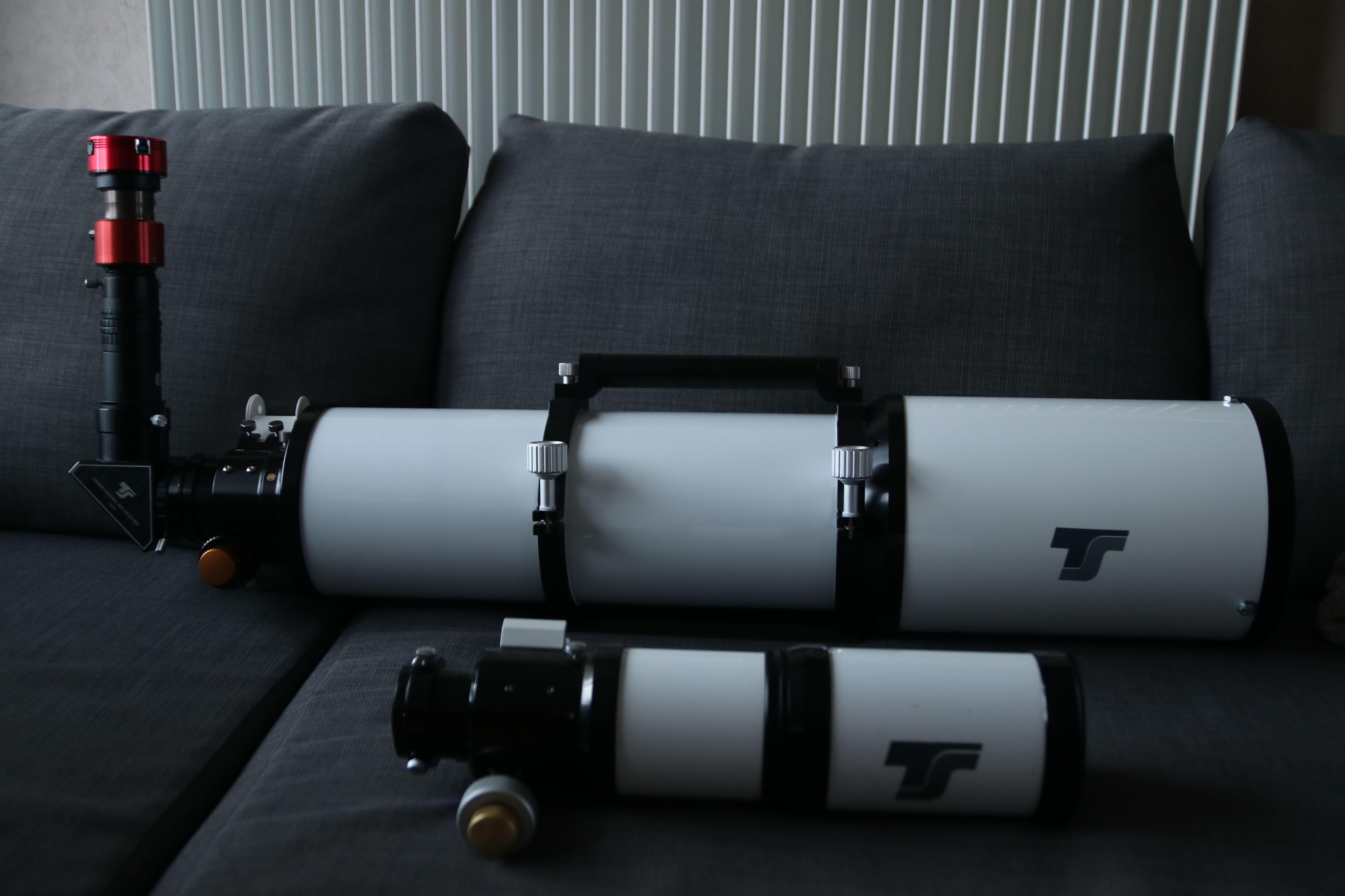

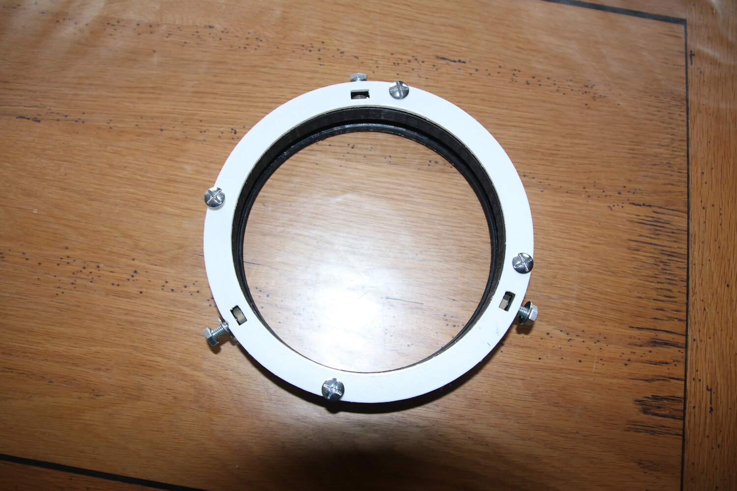

Salut a tous.
mon nouveau matos est fonctionnel: lunette 152/900 de chez TS associé a un quark chromo .j'ai imprimé en 3D le support pour le D-ERF de 160
le support d'ERF
la 152 avec la 80
J'attends le beau temps!!!!!!

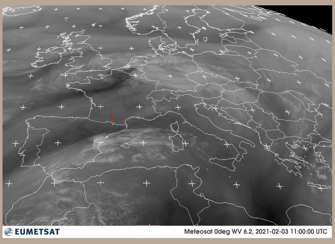

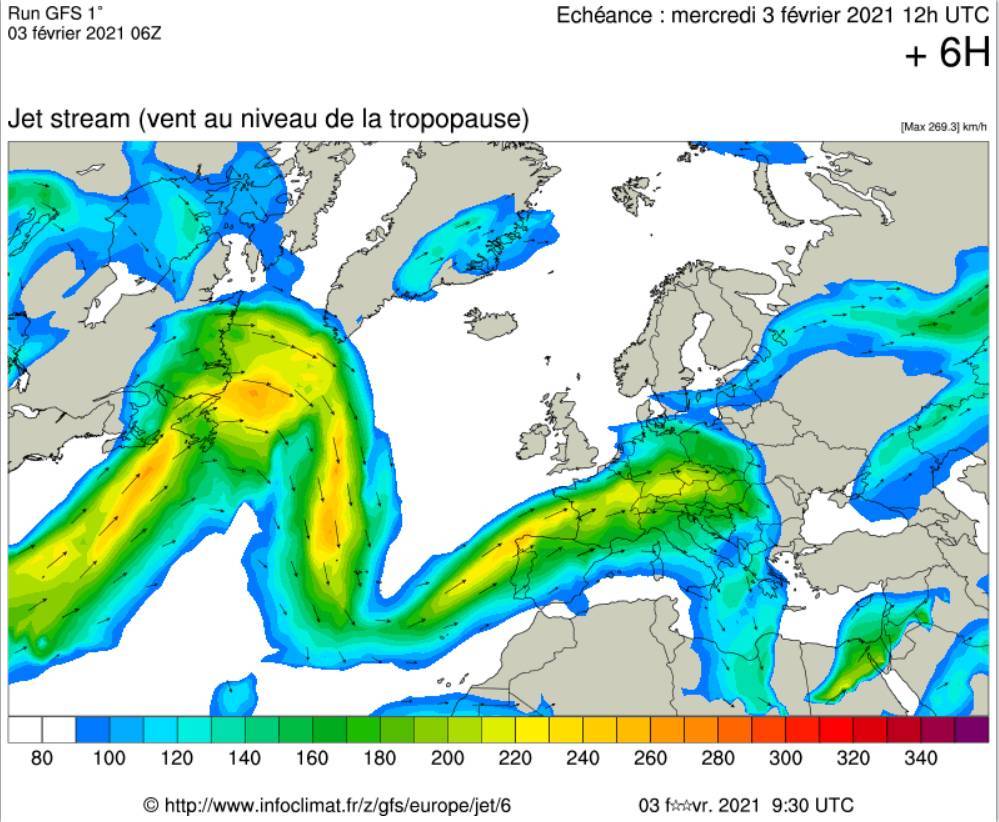

bonjor,
un petit rapport du 3 février
solarscout + ASI174 avec et sans réducteur , pas grand chose à voir :cry:
Paul
conditions météo
Modifié par banjo
il y a 1 minute, olivierfred42 a dit :
c'est calme....................
et ça continue encore et encore  pitains de nuages !!!!

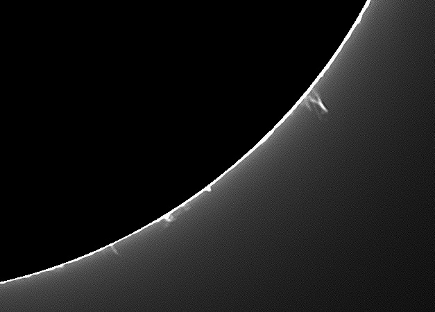

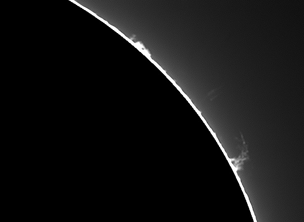

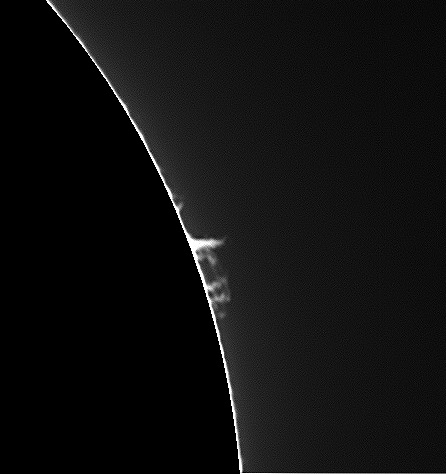

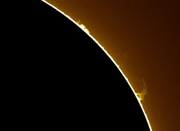

Bonjour voici ma petite contribution du jour avec mini35.
Mais pfff quelle turbulence!!!!
Bref trop de vent et malgré un ciel hyper propre on peut pas dire que ce soit génial.
Fait à 14h H.L pla-m sur mini35 traitement registax6, iris et paint.
Il y avait deux autres protus mais ca bougeait trop pour les shooter.
Thierry

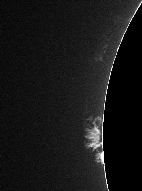

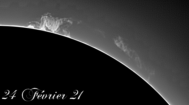

 Merci Jean Louis.
et merci à vous quii vous arrêtez sur mes modestes images solaires.
Suite des petites protus qui certes ne sont pas énormes mais qui font plaisir à voir.
Des protus qui restent un peu diffuses donc pas facile à régler tout ça, désolé.
Tjrs avec mini35 et ma bonne vieille pla-m
ser de 1000 images maxi car bcp de vent même si la turbulence était moindre aujourd'hui.
Fait derrière chez moi comme tjrs.
A 14h h.l
Traitement registax6 iris et paint.
Thierry
