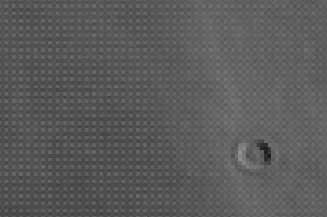

Il y a 20 heures, Polycad 14 a dit :
avec la surface et la vilaine trame dont je n'arrive toujours pas à me débarrasser
j'ai aussi une trame avec la 178mm mais elle ne ressemble pas à ça (c'est plutot comme un tissage : vertical et horizontal).
la tienne ressemble plus à une interférence....

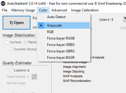

En tout cas, tu peux tenter plusieurs méthodes pour l'enlever :
- de la ferrite autour de ton cable usb de caméra si c'est vraiment une interférence (on faisait dans le temps avec les webcams)
- supprimer la trame au traitement ( iris sait le faire par ex (fourier inverse), ainsi que fitswork4 (traitement -> FFT) ) ou AS!3 (dans le menu "advanced")
- faire un flat : en général, c'est radical. c'est ce que je suis obligé de faire :)
a+
stéphane

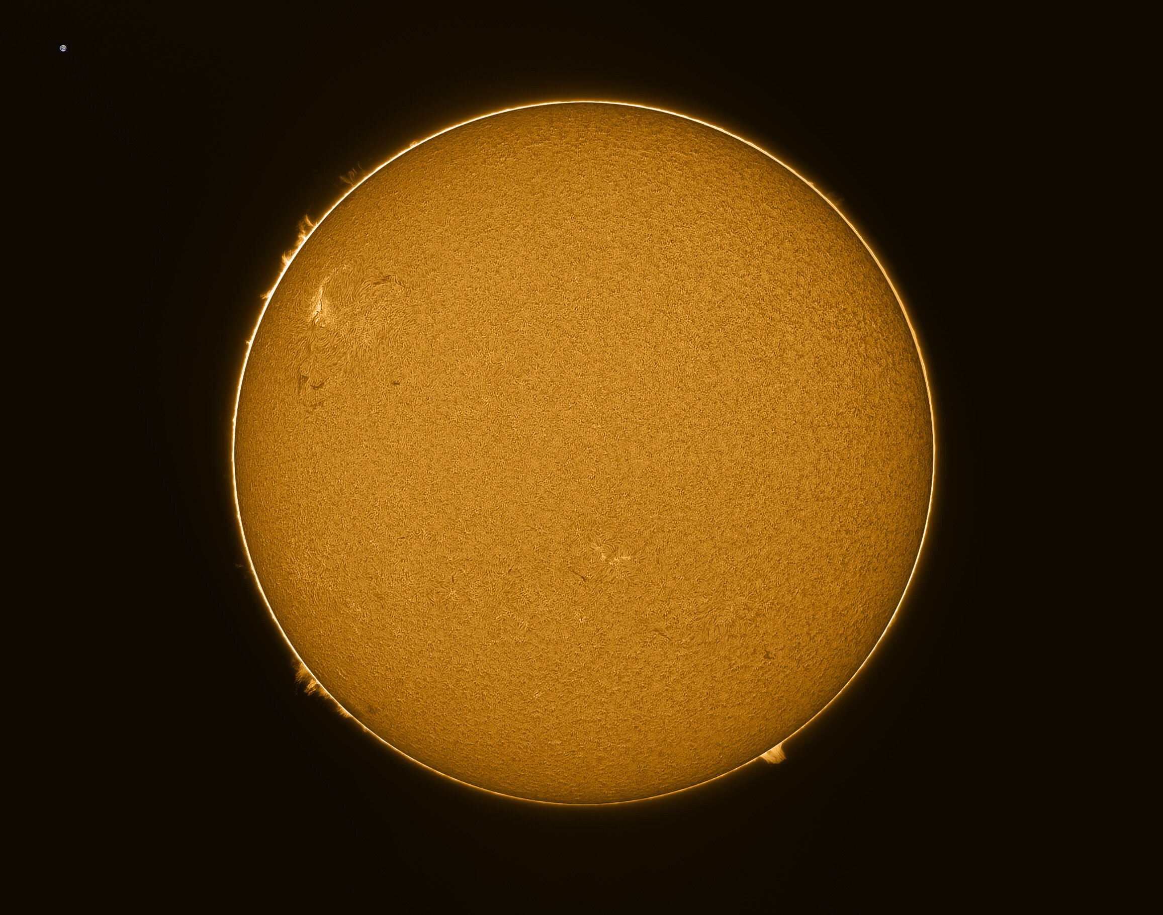

bonjour à tous,
A la fs60 muni de son sm40 double stack, BF10, glasspath x1.7 et zwo178mm sur GP-DX à 12h15 HL ce 6 Aout
S20210806-10h15UT-sm40DS-fs60-bf10-gpx1.7-asi178mm.thumb.jpg.9c9181f8531819612c1b77e3c4b9cee7.jpg
S20210806-10h16UT-sm40DS-fs60-bf10-gpx1.7-asi178mm.thumb.jpg.90a69b45c77f08d4b41b4c02915f2624.jpg
a+
stéphane

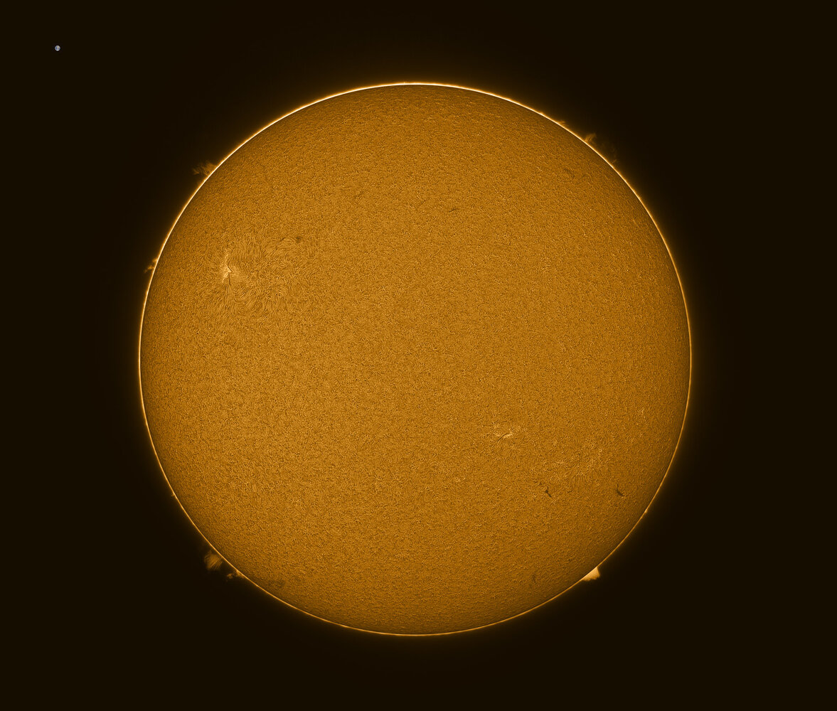

bonjour à tous,
A la fs60 muni de son sm40 double stack, BF10, glasspath x1.7 et zwo178mm vers 13h35 HL ce 8 Aout
S20210808-11h35UT-sm40DS-fs60-bf10-gpx1.7-asi178mm.thumb.jpg.044f4a6d32b47514c64a6aeb009d536c.jpg
S20210808-11h36UT-sm40DS-fs60-bf10-gpx1.7-asi178mm.thumb.jpg.6d910f268cab7786d7f0f162f05e4ff3.jpg
a+
stéphane

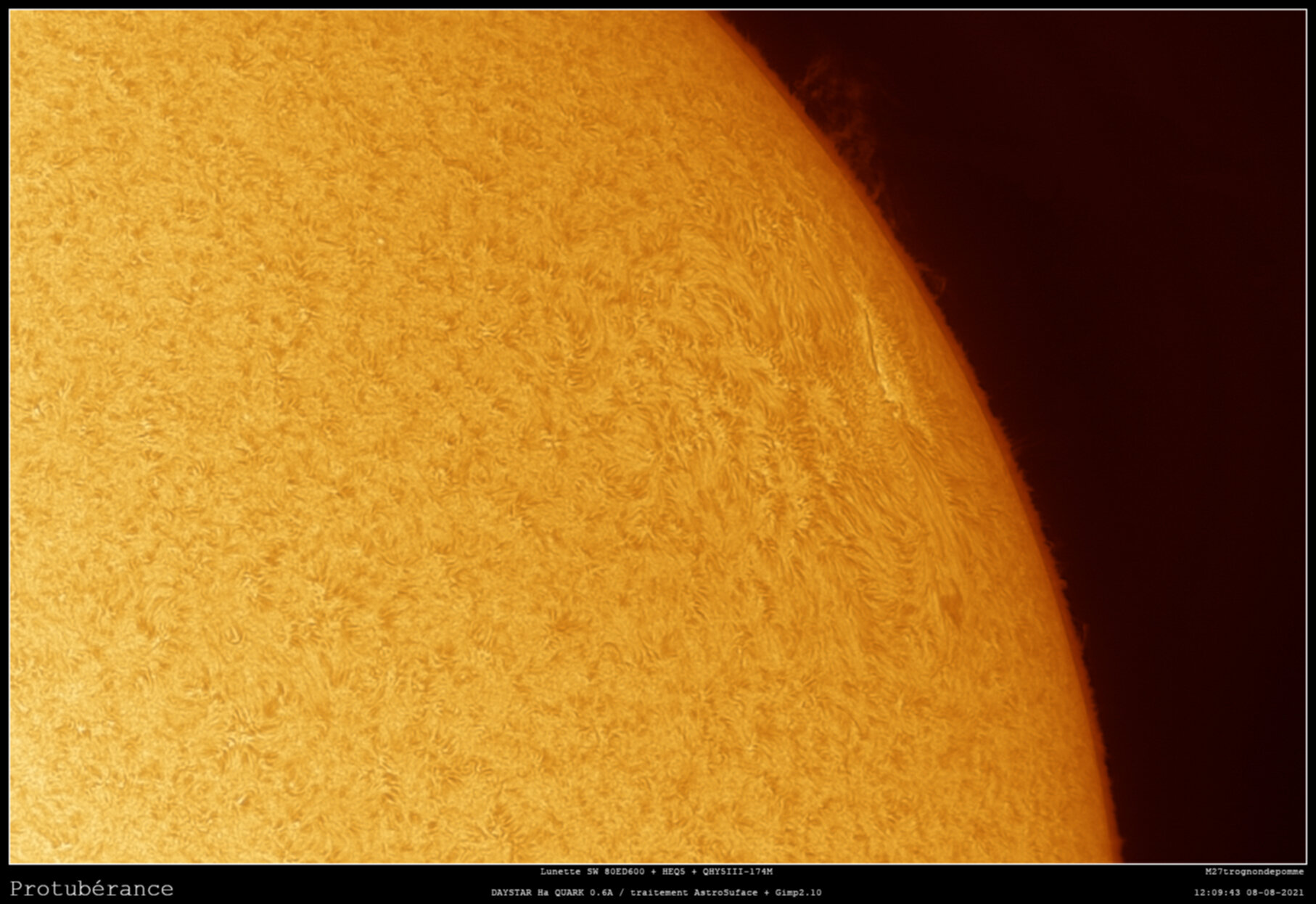

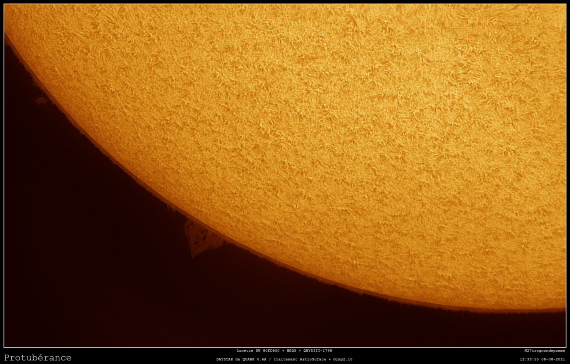

Hier, 2 protubérances photographiées dans les trouées nuageuses de la fin de matinée.
(Setup: Lunette  Sw blackdiamon 80ED + Daystar Quark + QHY5III-174M )
protu_210808_120943.thumb.jpg.9102ac153c5245b6e5a0d4d6b631603b.jpgprotu_210808_123355.thumb.jpg.3e81bfc4c2b950bcfdc323000879cdcd.jpg
Modifié par m27trognondepomme
correction du cartouche
Bonjour stef41, bonjour à tous,
Le 06/08/2021 à 12:55, stef41 a dit :
moi aussi sur la lune du genre ça :
 https://www.webastro.net/forums/topic/193112-ma-première-photo-de-la-lune-diurne-avec-une-asi-178mm-mais-avec-une-trame-qui-ressemble-à-une-matrice-de-bayer
avec quelle fonction ?

La seconde est :langue15:...
Que de détails ! Et j'adore ton traitement d'image.
Bravo.

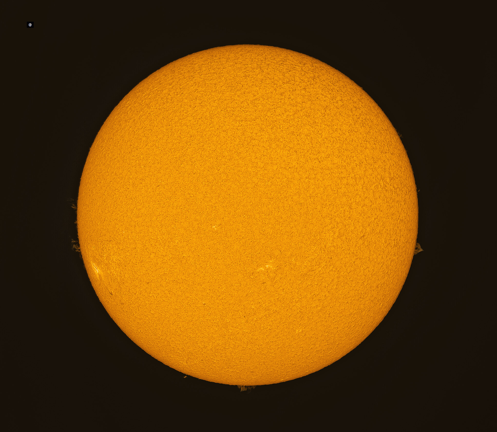

bonjour à tous,
à la fs60 muni de son sm40 double stack, BF10, glasspath x1.7 et zwo178mm vers 13h45 HL ce 9 Aout
S20210809-11h47UT-sm40DS-fs60-bf10-gpx1.7-asi178mm.thumb.jpg.357e343fc04d8ef8884ffc55c7218c46.jpg
S20210809-11h48UT-sm40DS-fs60-bf10-gpx1.7-asi178mm.thumb.jpg.0c8d4a8598b15aa8d87fb9effd312846.jpg
a+
stéphane

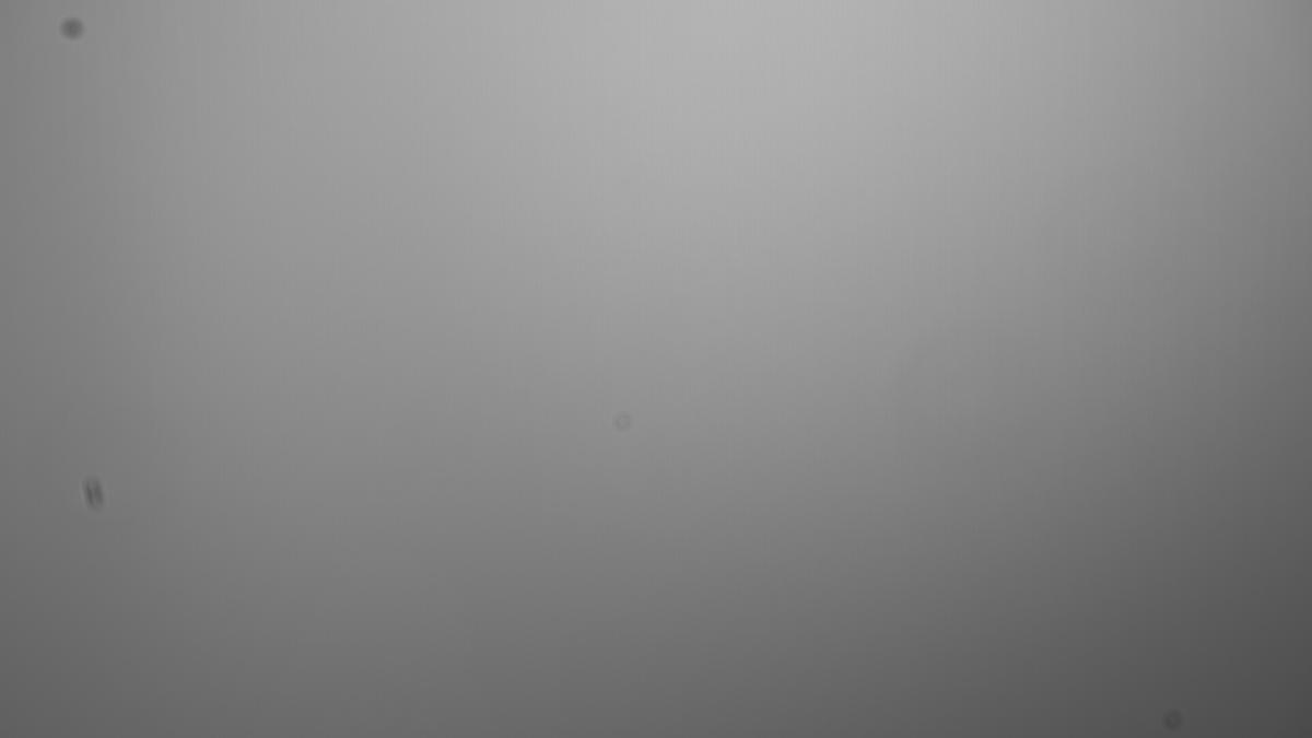

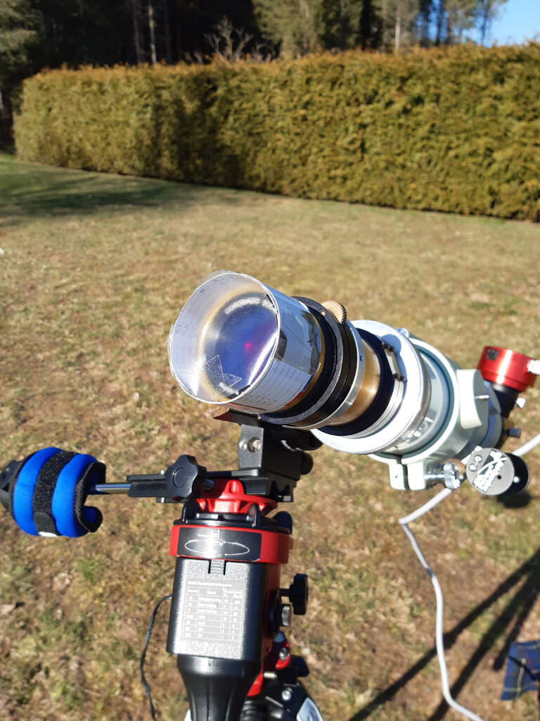

Il y a 2 heures, Polycad 14 a dit :
comment faire un flat solaire sur le soleil entier?
comme ça :)
pourquoi utilises-tu un glasspath de 1,7x?
pour avoir un soleil plus gros tout en étant toujours entier sur le capteur :)
Le double stack apporte t'il un réel + en dehors d'un meilleur contraste?
l'apport est tout dans le contraste! :)
pas au niveau des protubérances; mais à la surface, la différence est énorme par rapport au simple stack. ( filaments en particulier)
a+
stéphane

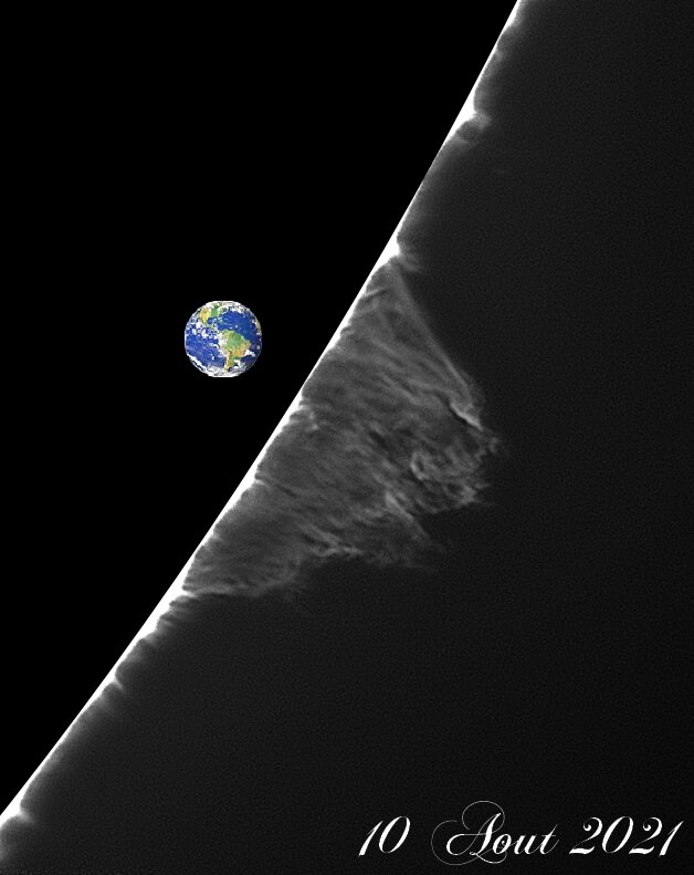

bonjour à tous,
A la fs60 muni de son sm40 double stack, BF10, glasspath x1.7 et zwo178mm à 12h40 HL ce 10 Aout
S20210810-10h40UT-sm40DS-fs60-bf10-gpx1.7-asi178mm.thumb.jpg.d1d0ff050f949a008e86558100bd3b04.jpg
S20210810-10h41UT-sm40DS-fs60-bf10-gpx1.7-asi178mm.thumb.jpg.6782af90fd1441bf5ac101cd0a27a234.jpg
a+
stéphane
Encore de magnifique images de notre astre!

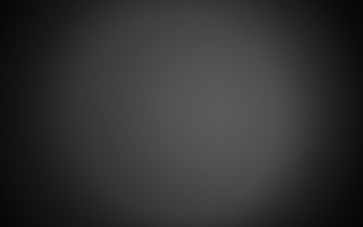

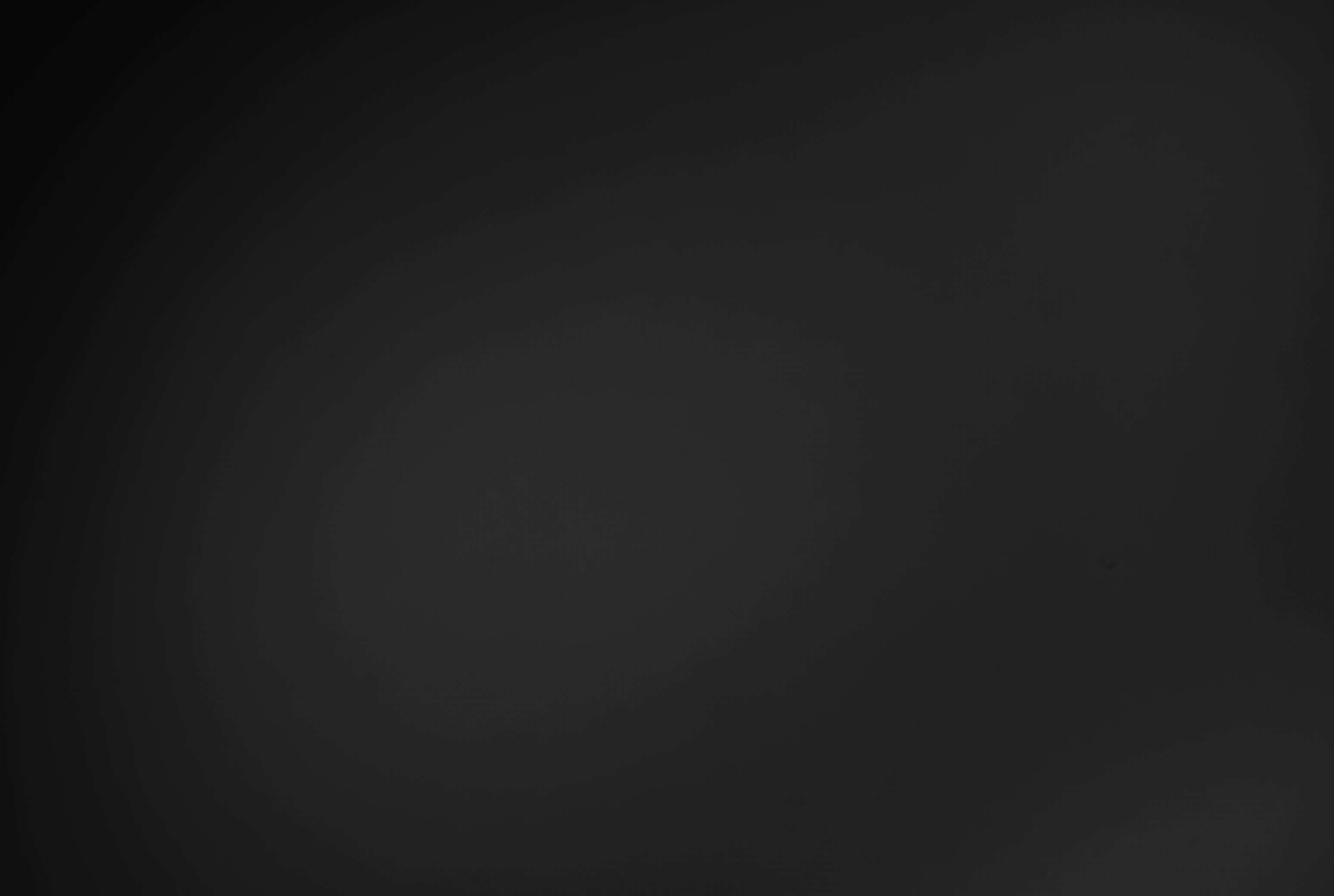

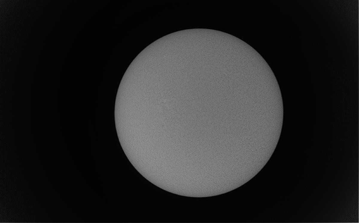

il y a une heure, Polycad 14 a dit :
comment fais-tu pour que le flat soit homogène? Avec le soleil entier sur le capteur, les bords qui correspondent au ciel sont forcément plus sombres et du coup le flat n'est pas homogène non?
il n'a pas besoin d'être homogène, il a juste besoin de fonctionner! :)
essayes et tu verras bien ;)
tiens, ça c'est mon flat d'aujourd'hui pour la seconde image :
a+
stéphane

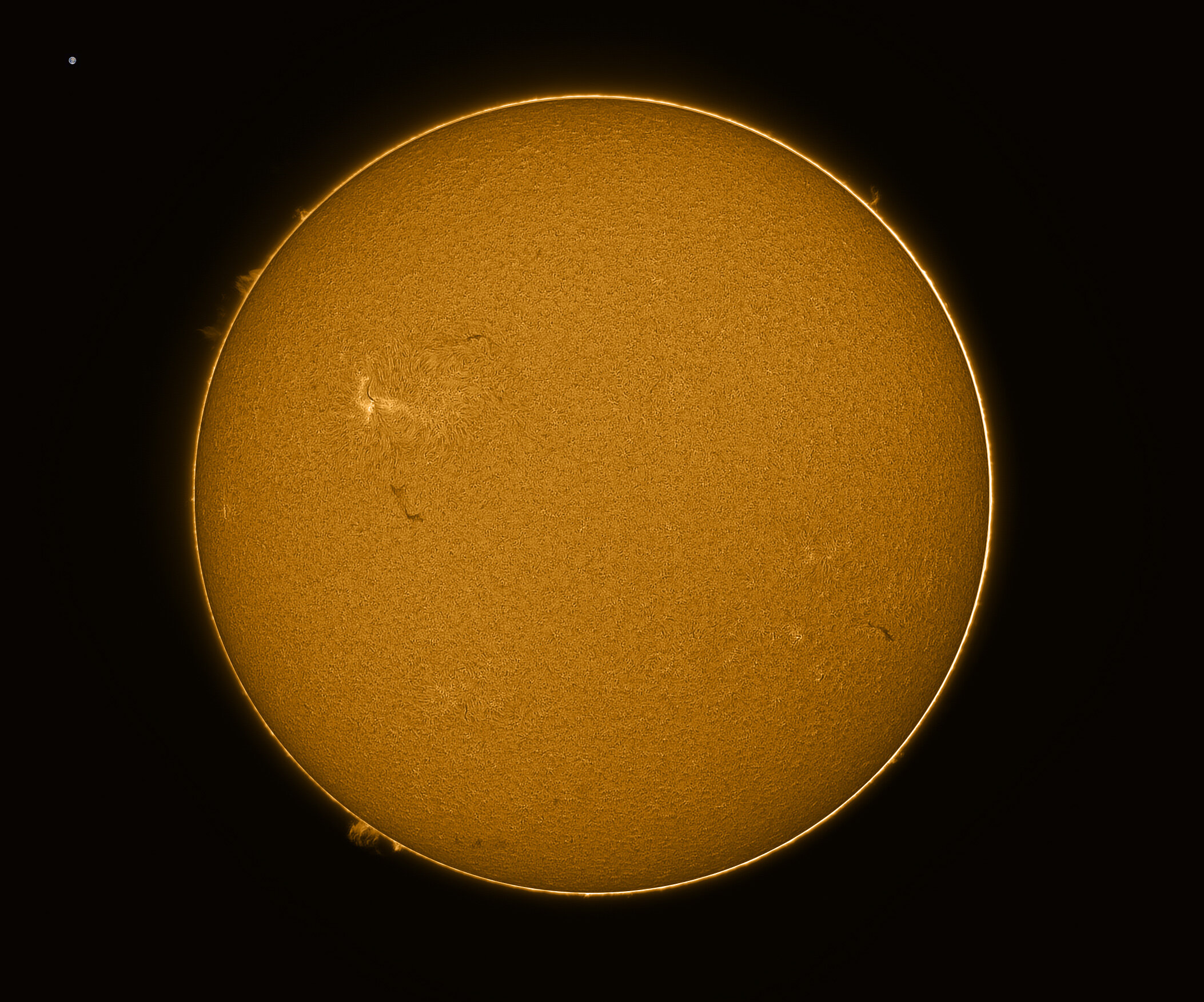

bonjour à tous,
A la fs60 muni de son sm40 double stack, BF10, glasspath x1.7 et zwo178mm vers 14h HL ce 11 Aout
S20210811-12h06UT-sm40DS-fs60-bf10-gpx1.7-asi178mm.thumb.jpg.7f0746f2f817706084b832d5a688f6af.jpg
S20210811-12h07UT-sm40DS-fs60-bf10-gpx1.7-asi178mm.thumb.jpg.e3b62e809bf3278cad859eb1ed4a78be.jpg
a+

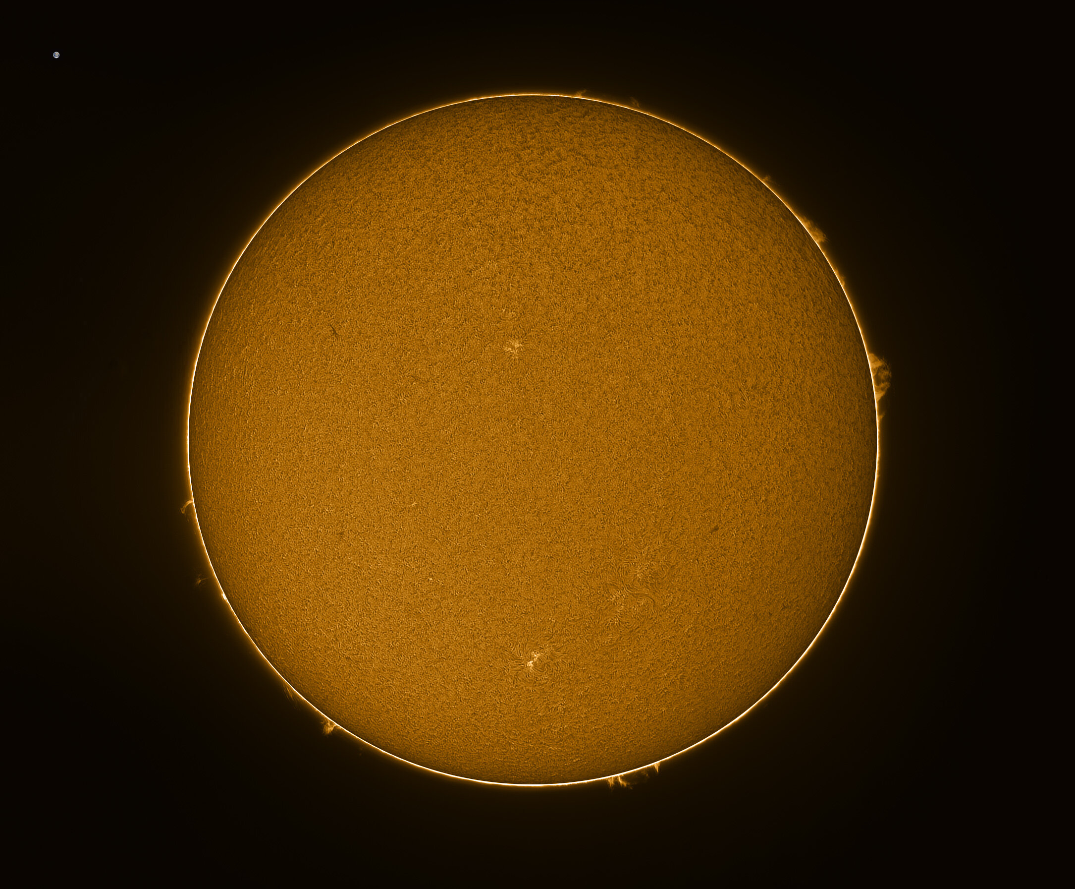

bonjour à tous,
une petite image de notre étoile à la fs60 muni de son sm40 double stack, BF10, glasspath x1.7 et zwo178mm vers 13h25 HL ce 12 Aout
S20210812-11h25UT-sm40DS-fs60-bf10-gpx1.7-asi178mm.thumb.jpg.4d2e1df137a71fa6df467015370a8984.jpg
S20210812-11h26UT-sm40DS-fs60-bf10-gpx1.7-asi178mm.thumb.jpg.76c1daba565f299115d5913817945baf.jpg
a+
stéphane

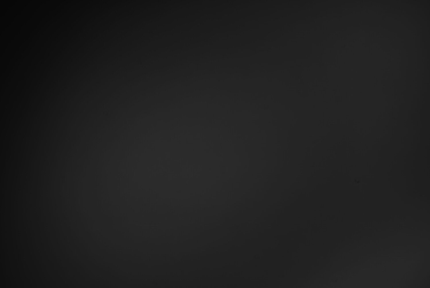

J'ai pu tester les flats hier en fin d'après-midi à l'arrache entre 2 nuages, en sortant du boulot, et pour une raison que j'ignore ça marche!!! J'aurais fait des trucs pareils en ciel profond j'aurais ruiné mon image mais là ça passe. Le seul bémol : ça tue un peu le contraste et je n'arrive plus à faire ressortir correctement les protus (ça tient peut être au fait que j'étais en 8 bits au lieu de 16 sur sharpcap mais je voulais un bon débit pour le test pour figer la turbu).
Du coup voici le résultat avec la 174 :
le flat :
et avec la 290 :
le flat :
Il y a encore du boulot sur le traitement et les prises de vue, mais je suis déjà ravi d'être débarrassé de cette maudite trame! Je viens d'ailleurs de me rendre compte que les images sont en miroir, désolé...
Donc un IMMENSE MERCI!!!
Bon ciel et à bientôt!
Anthony

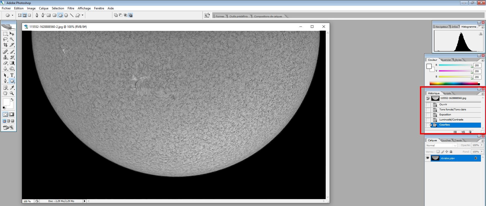

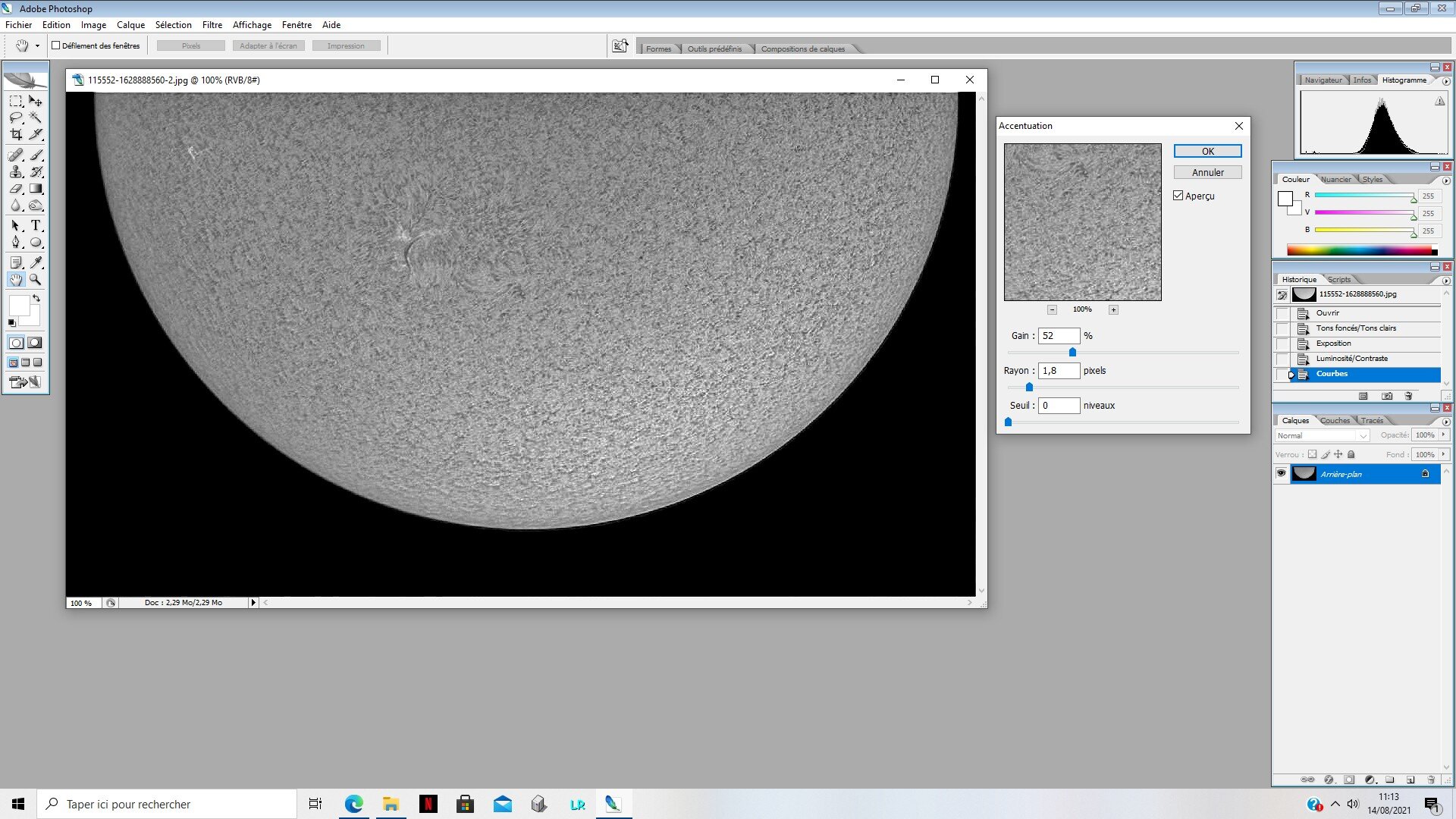

bonjour,
je suis pas un cador du traitement , mais tu peux un peu gagner en contraste (mieux si tu part d'une image au format Tif  16 bits)
Paul
un peu mieux avec une petite accentuation
Modifié par banjo
