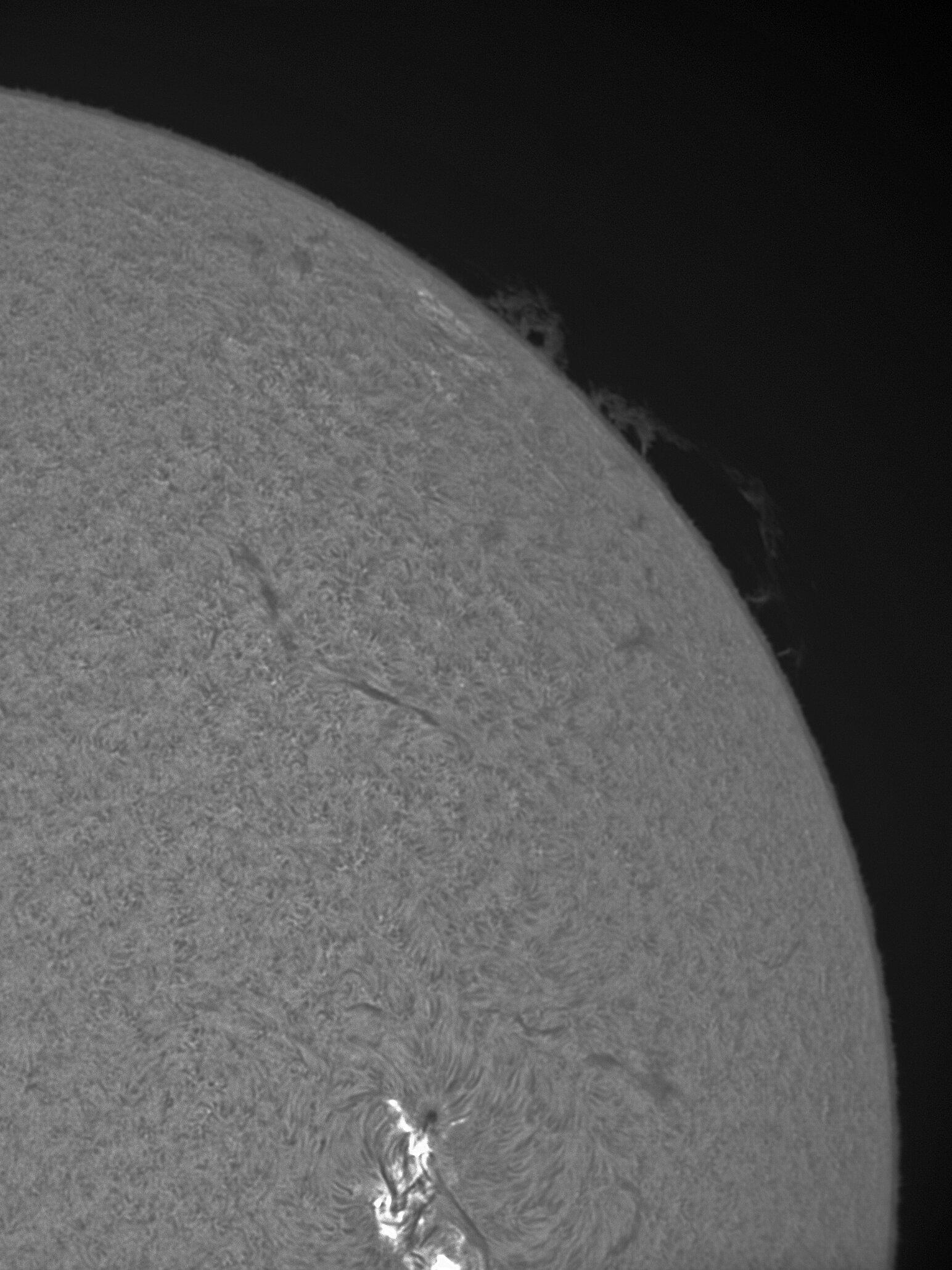

Effectivement les images que j'avais posté manquaient de contraste, elles étaient brutes d'ondelettes de Registax, mais même après traitement sur photoshop je ne parviens jamais à obtenir autant de contraste que Paul! J'ai toujours peur de trop forcer et de faire apparaître du bruit ou des artefacts, ou de boucher les noirs. C'est sans doute un réflexe de traitement de ciel profond dont j'ai du mal à me débarrasser!
Donc si j'ai bien suivi, il faut faire un ton foncé/ton clair pour assombrir un peu le disque (et faire sortir les protus quand il y en a), un ajustement des niveaux (pour assombrir le ciel autour?), un ajustement luminosité/contraste et enfin un ajustement des courbes pour gagner encore en contraste sur le disque, c'est bien ça? C'est vrai que l'accentuation en plus apporte un petit quelque chose en plus par rapport aux simples ondelettes.

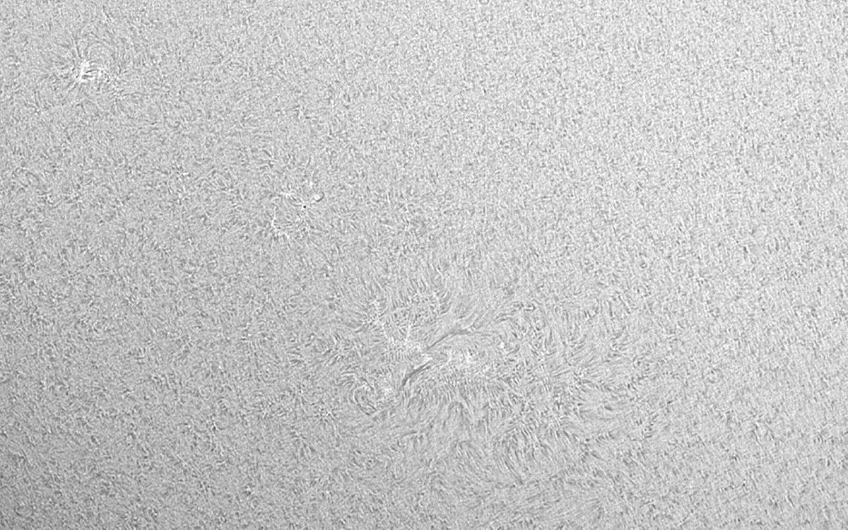

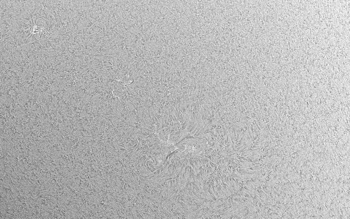

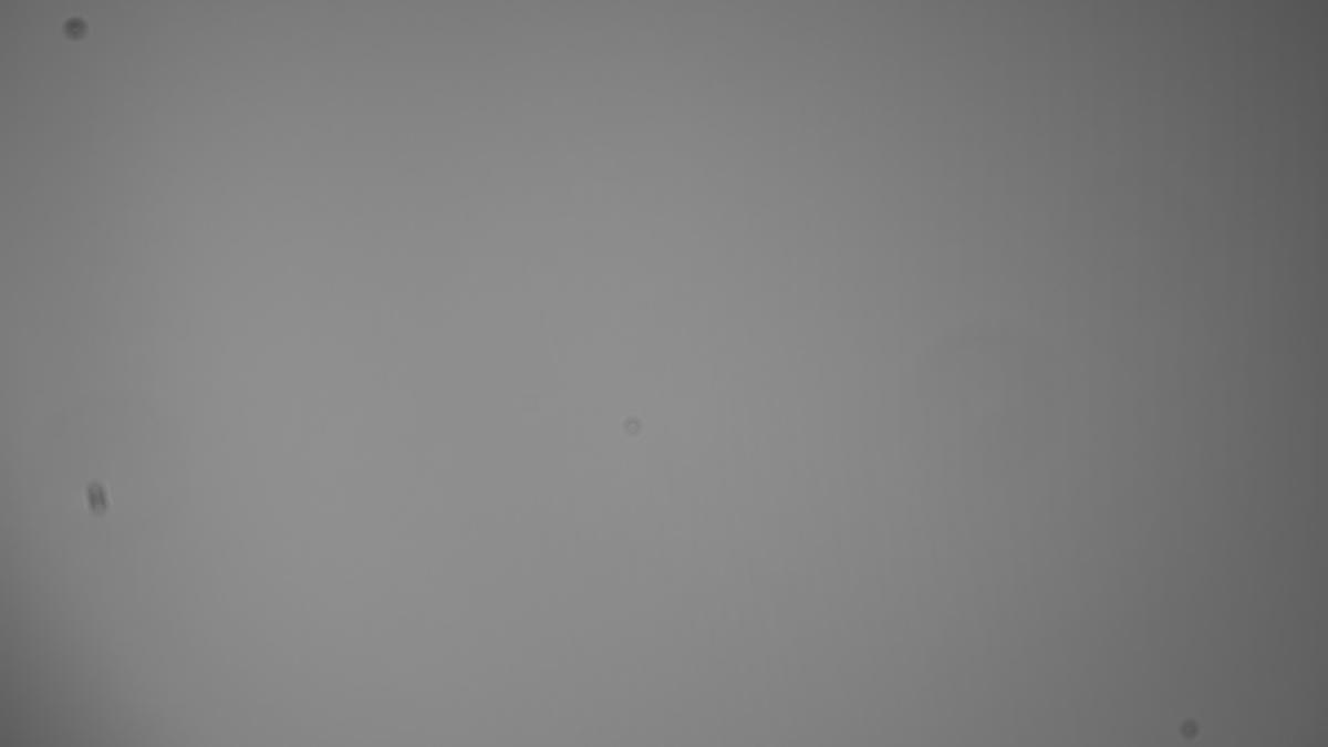

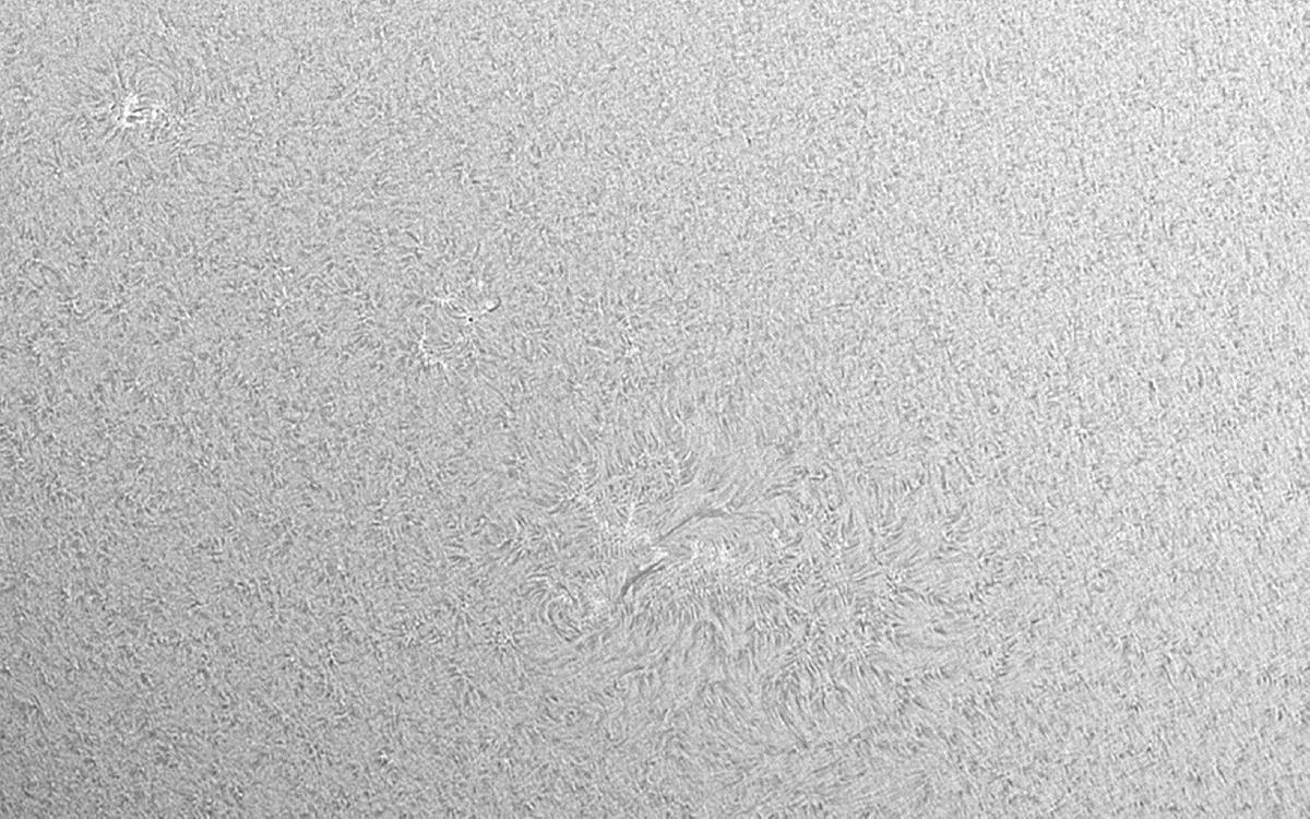

Pour ce qui est des flats, comme il faisait beau samedi j'ai pu tester à nouveau pour voir l'effet sur le contraste. Les images ci-dessous sont prises avec l'IMX290 et ont été traitées de manière identiques. J'ai grossi les images à 300% pour bien montrer la différence :
Sans flat :
Avec flat :
Le flat en question :
La perte de contraste est bien visible, et la luminosité n'est plus uniforme puisque le flat ne l'est pas.

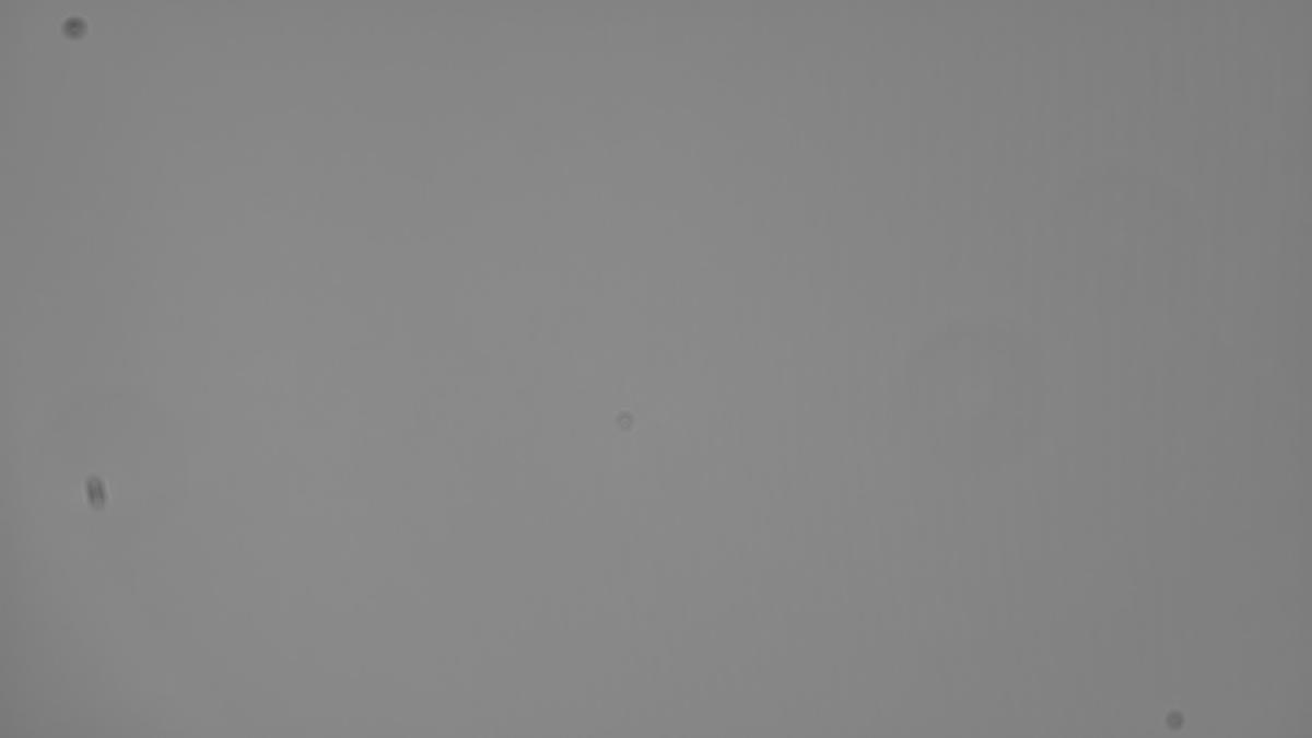

J'ai donc sorti ma mallette à outil du ciel profond (un tuto de Colmic en l’occurrence) et j'ai presque égalisé mon flat, avec le résultat suivant :
C'est mieux mais on perd un peu en contraste ce qui donne une impression de baisse de résolution de l'ensemble. Il s'agit sans doute simplement du niveau du flat qui est trop bas ou trop haut, il faut que je fasse d'autres essais.

Voici malgré tout l'image dont sont issus les extraits, j'ai eu la main un peu plus lourde que d'habitude sur le traitement
Je trouve que l'image ressort un peu "écrasée" et manque de relief malgré le contraste plus élevé...
Anthony
Chez moi,l'image est bien uniforme,et par exemple les zones actives dont celle en haut avec les filaments sont bien lisibles.Il faut continuer😎
Jean Louis
OK, c'est peut être mon écran qui fait ça alors, il est pourtant calibré avec une sonde il va falloir que je vérifie...

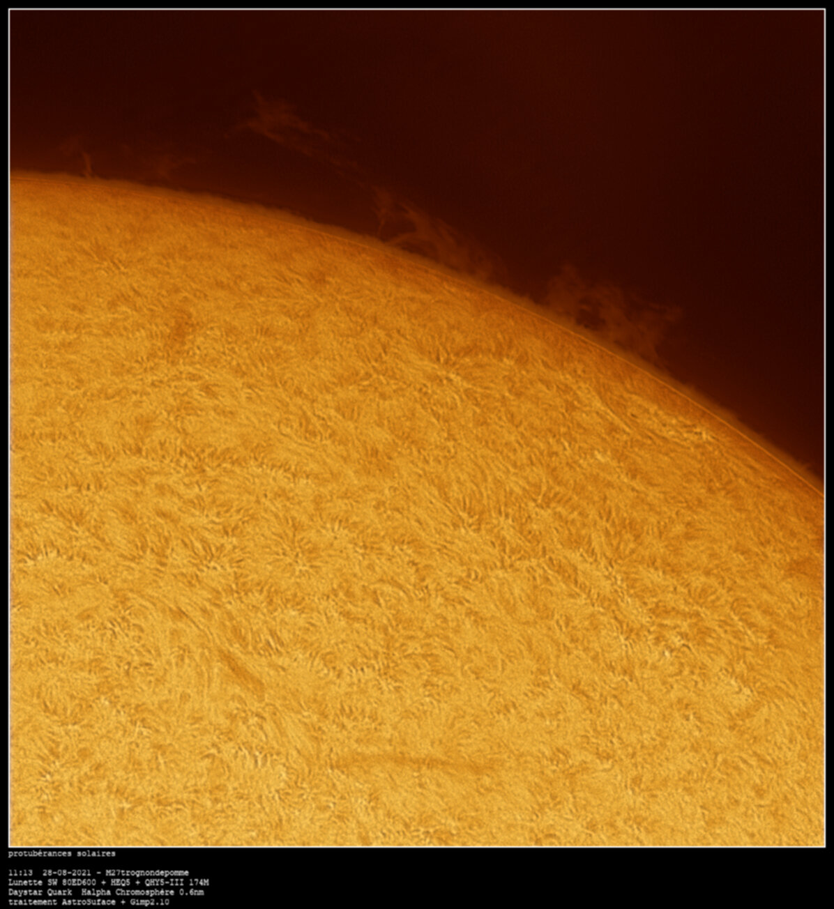

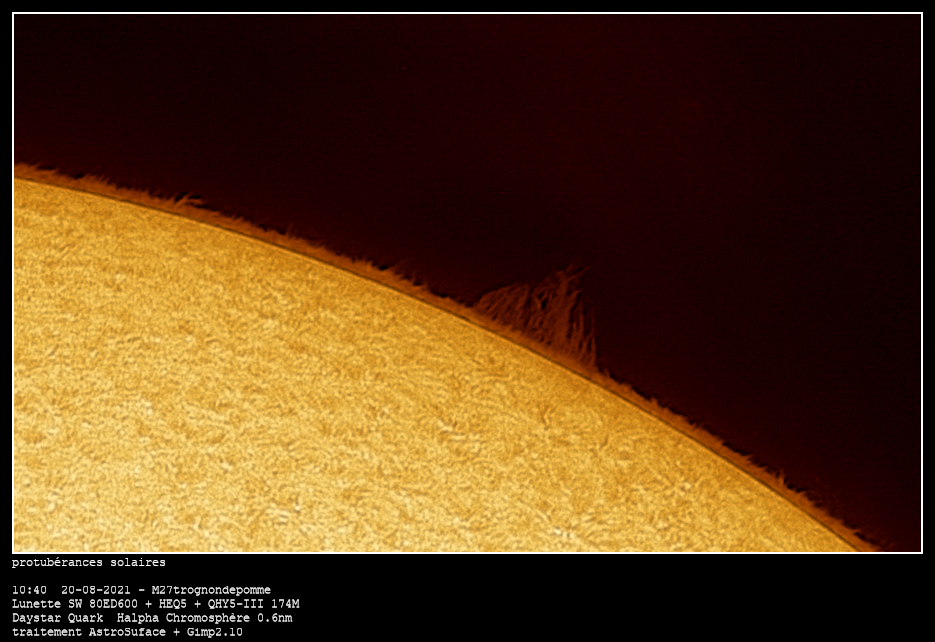

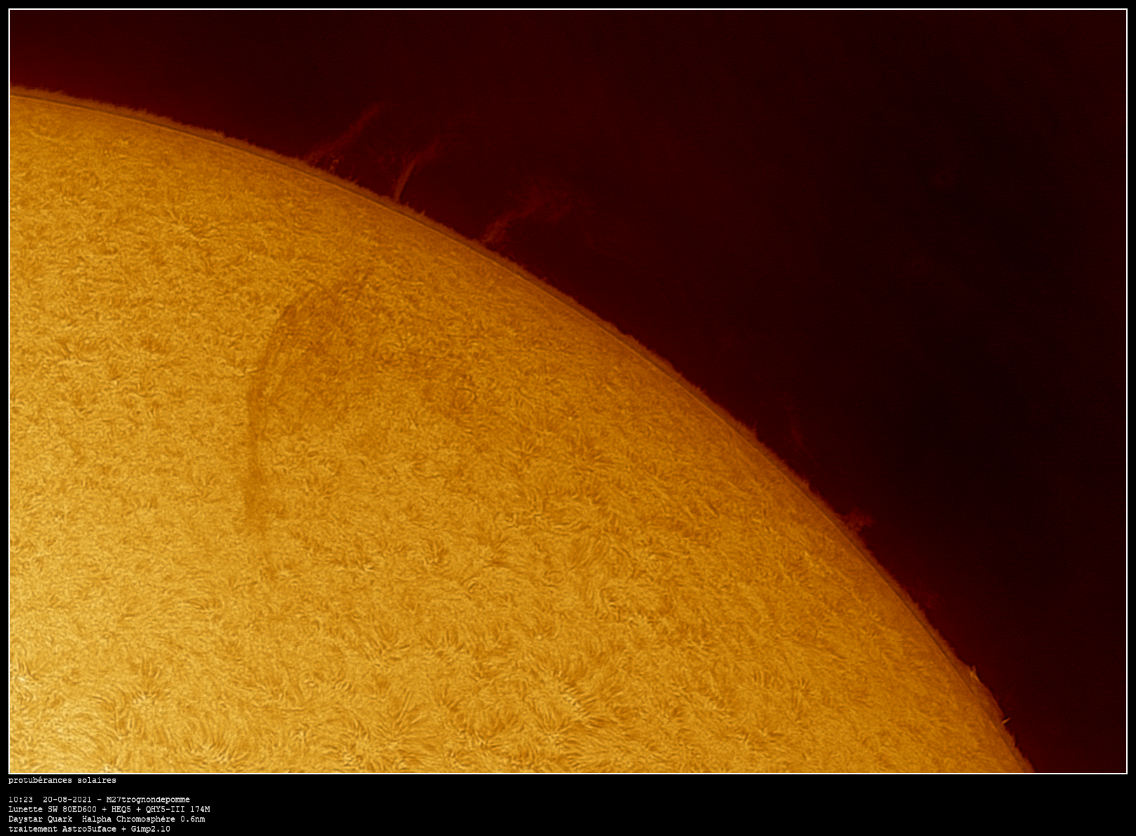

Oui en effet c'est une denrée rare   j'ai  commandé chez  Médas via mon opticien début avril,  je  l'ai reçu vers la mi-juin. A l'époque,  il était disponible chez Teleskop Service  mais j'ai préféré passer par mon opticien car c'est lui qui gère en cas de problème. J'ai aussi acheté un renvoi coudé 2'' et un filtre L 2'' que je visse à l'avant du renvoi coudé.
C'est mon premier DayStar Quark et je ne sais pas trop jugé des écarts qualitatifs  des Quarks. Avec mon setup initial ( Asi183mm +SW 80ED F/D=7.5 + Daystar Quark) , l'échantillonnage  était à la rue (F/D resultante =32). J'ai du changé de camera pour le solaire: j'ai acheté une QHY5III-174M chez 365Astronomy.

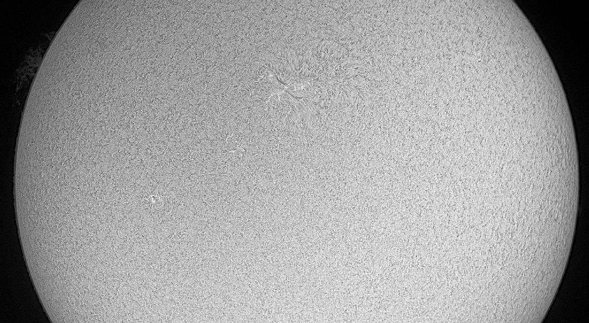

Enfin un peu de soleil.
Juste le ciel qui diffuse beaucoup, du coup difficile de faire des gros plans sur les protus.
Et un regret : mon cadrage trop serré mange le sommet des protus. Mais la séance est finie et je ne suis plus disponible cet après midi.
Set up : Lunt Ls 50
               caméra ZWO ASI 178mm
A bientôt
Jean-Christophe

@j-christopheSuperbe disque !

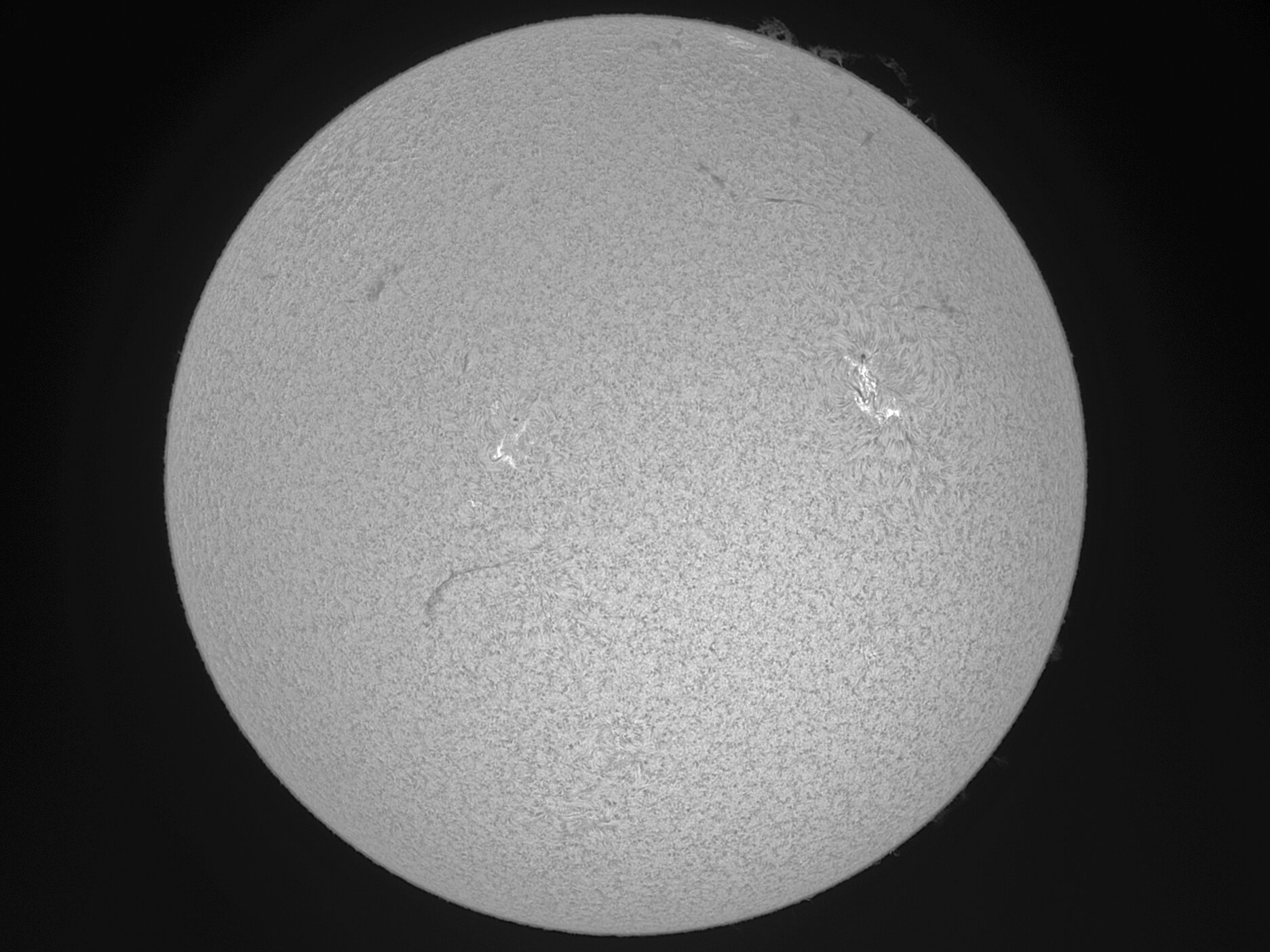

Et voici le soleil en entier
même set-up mais sans la barlow.
il rentre au chausse pied dans le cadre. Heureusement in n'y avais pas de protu à ces endroits.
A bientôt
Jean-Christophe

Il y a 3 heures, m27trognondepomme a dit :
Je suis preneur de conseil.
Je serai déjà bien content d'en faire autant. Bravo !

Bonjour m27trognondepomme,
Au vu de tes photos bien contrastées et avec du détail, vivement que j'ai un quark; en espérant tomber sur un comme le tien.

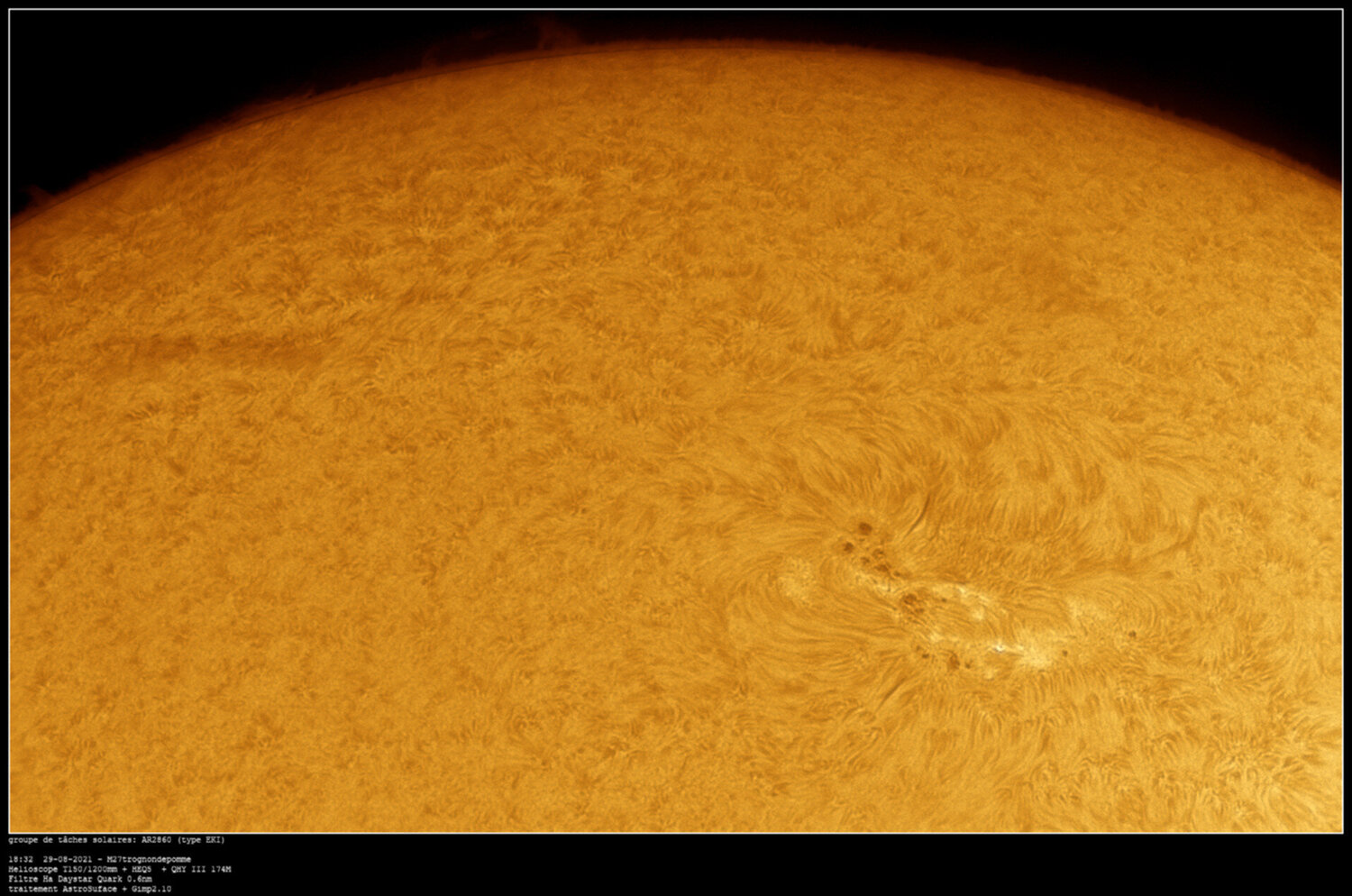

Le 23/08/2021 à 23:01, Polycad 14 a dit :
@m27trognondepomme : superbe!!! Si c'est un mauvais quark je suis curieux de voir le résultat d'un bon!!! J'ai la même caméra sur toi et du coup j'ai une question: à f/d 32, quel temps de pose et quel gain utilises-tu?
 ma réponse  avec un peu de retard :(
En  général, j'image avec  un temps de 1ms  et un gain autour de  250 avec  la  QHY III 174M sous Sharcap.
