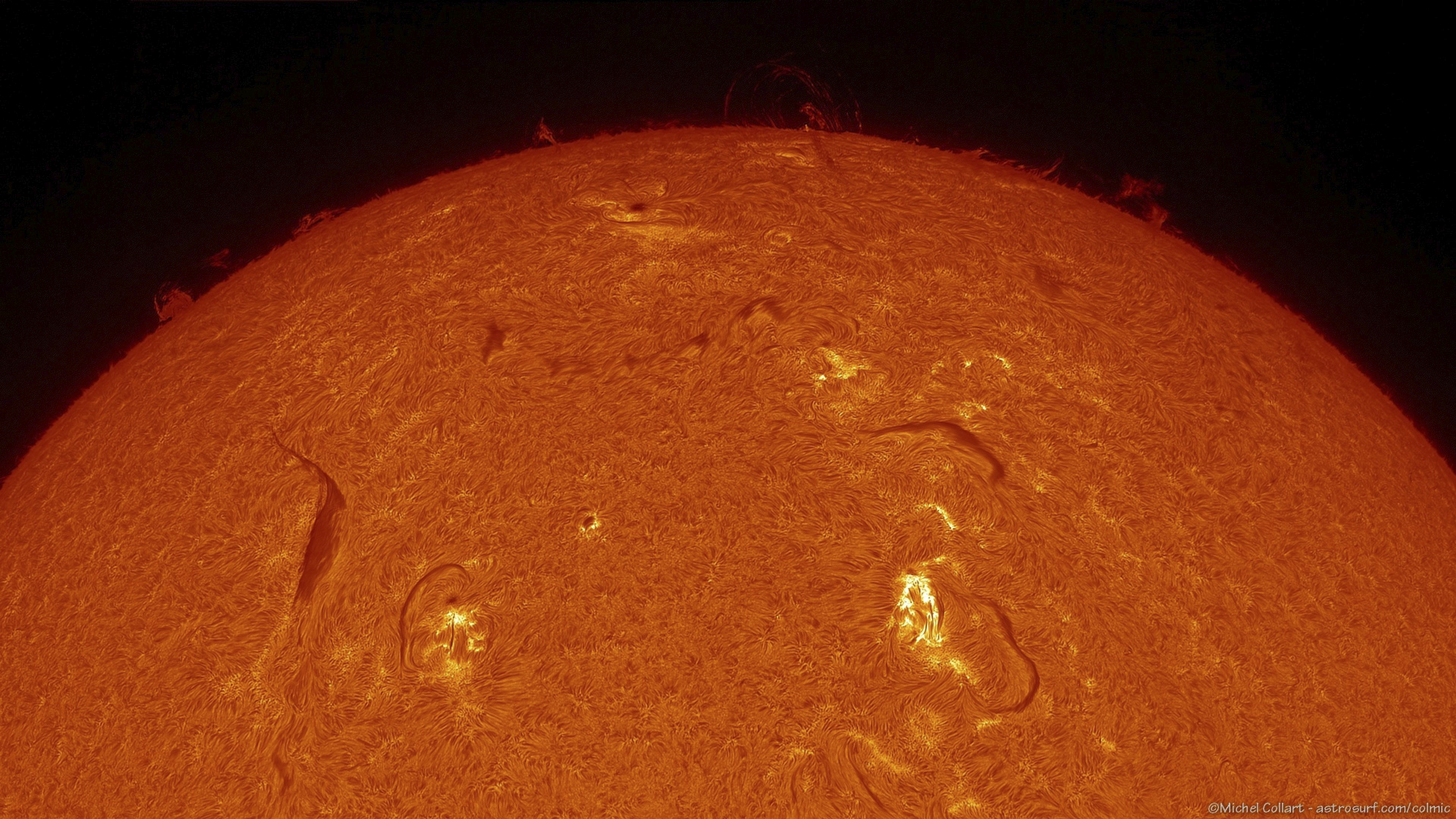

C'est pas compliqué à s'en rendre compte, à partir de 0.5A le liseré de la chromosphère doit disparaître et se confondre avec la surface.
0.5A c'est ça :
Et on ne voit plus la démarcation entre la chromosphère et la surface.
Pour en revenir aux Quark, c'est une mauvaise idée de commander un modèle Protubérances, tout le monde commande un Chromosphère justement pour sa bande passante plus faible.
Une idée reçue c'est que plus la bande passante se réduit, moins on voit les protus. C'est totalement faux, au contraire, elles sont sublimées avec un effet de relief.
De même, plus la bande passante est faible, mieux on arrive à imager surface et protus en même temps.
Maintenant il faut se rendre à l'évidence : aucun Quark Chromosphère aussi bon soit-il n'atteint 0.5A.

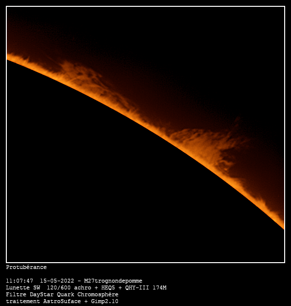

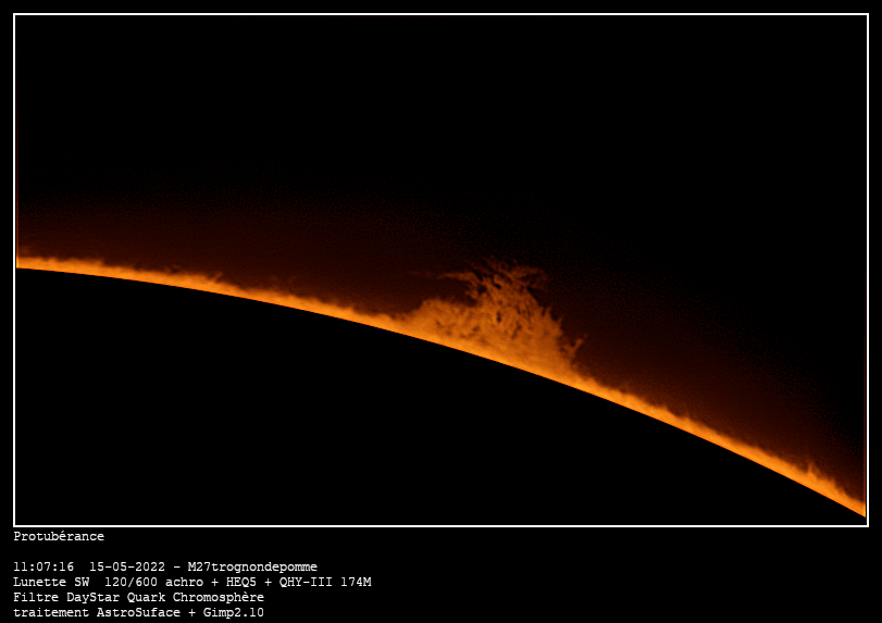

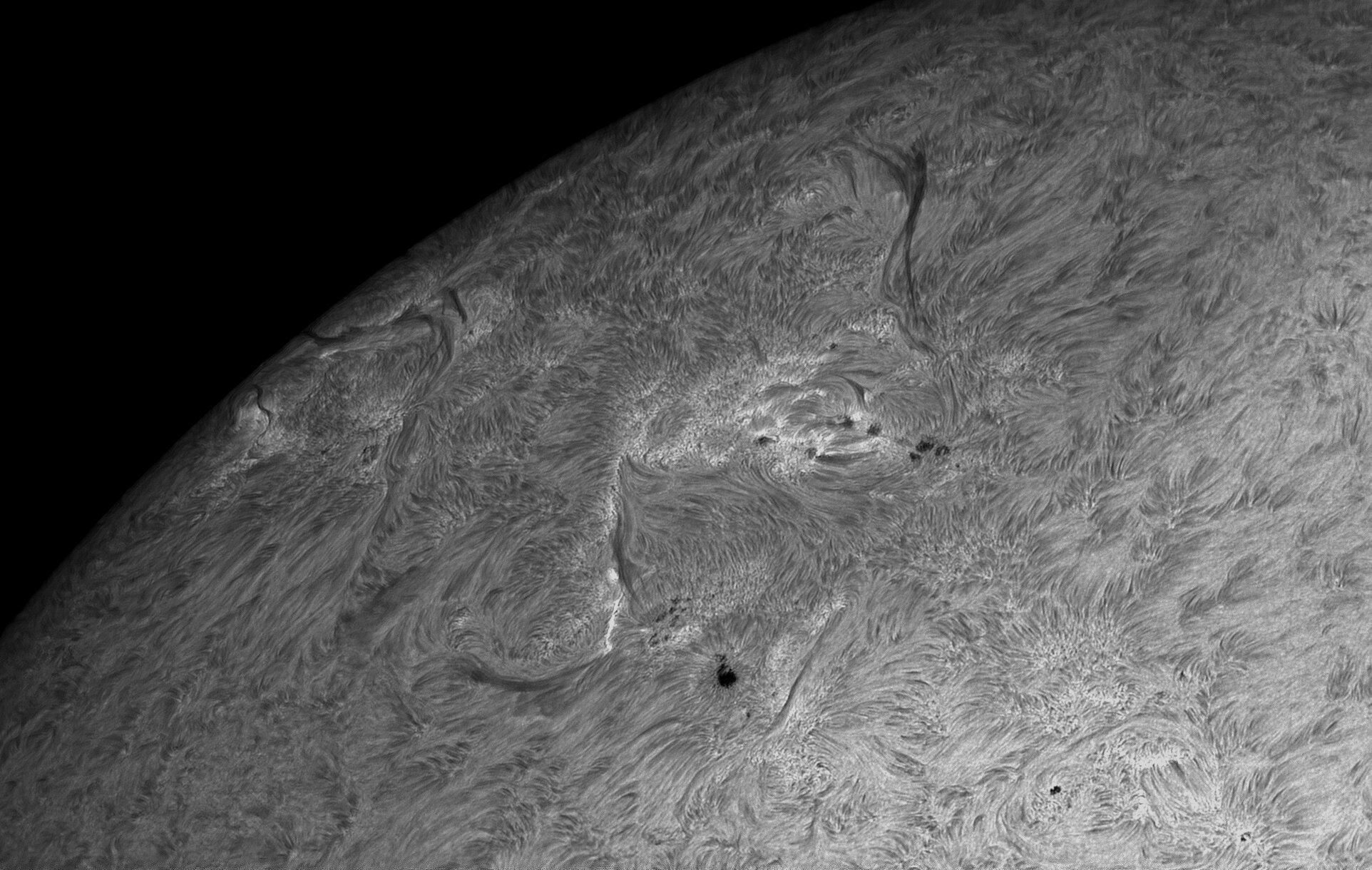

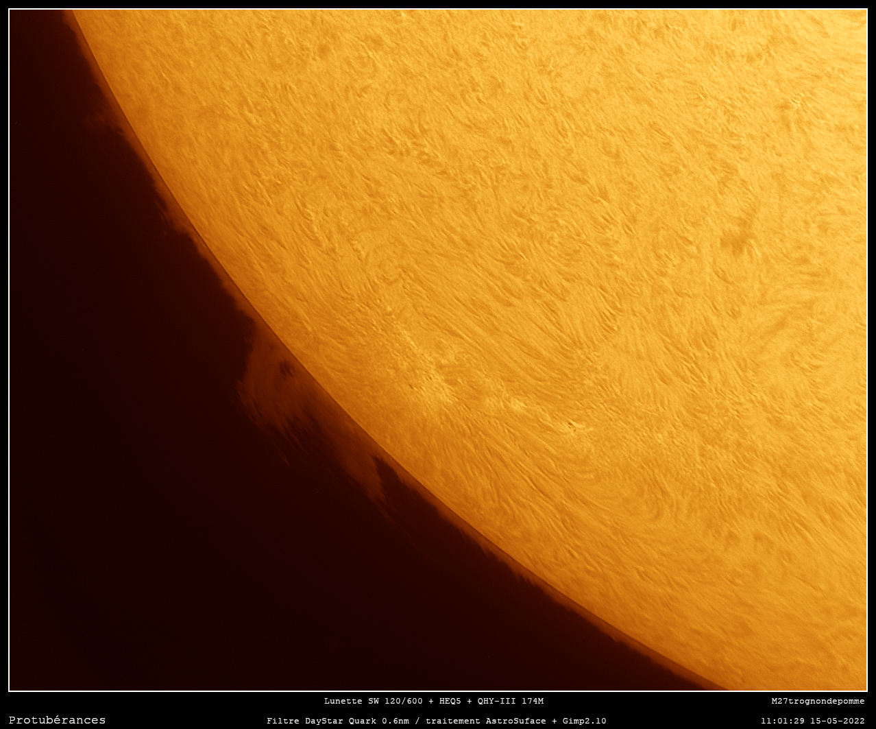

Ce matin au  lever à  8h,  le ciel était bouché mais vers 10h , notre astre est réapparu !!!
J'ai sorti  le matos en LB
Puis place  au  Quark DayStar

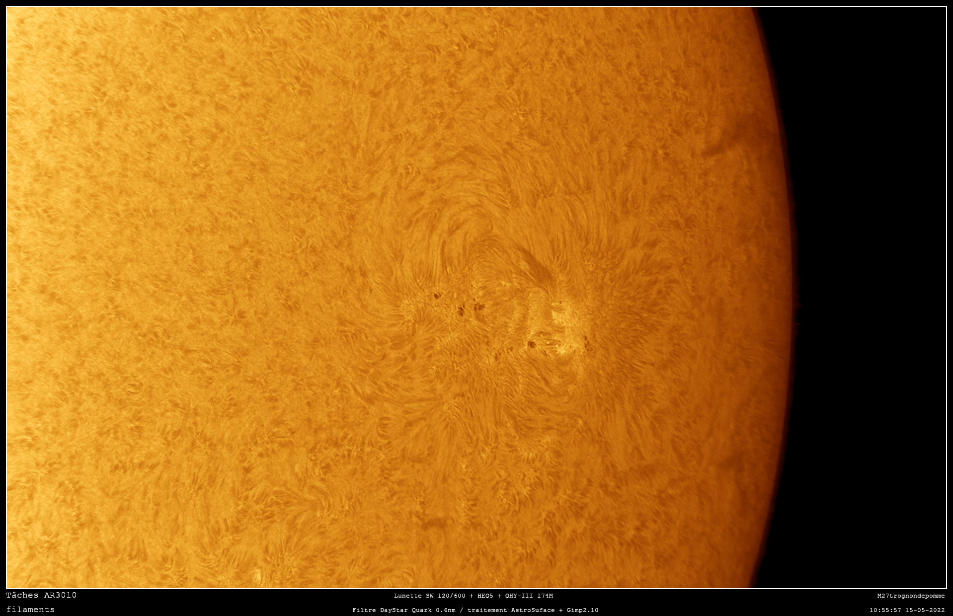

les  protubérances du  matin:
Modifié par m27trognondepomme
  • J'aime 3
  • Merci / Quelle qualité! 4

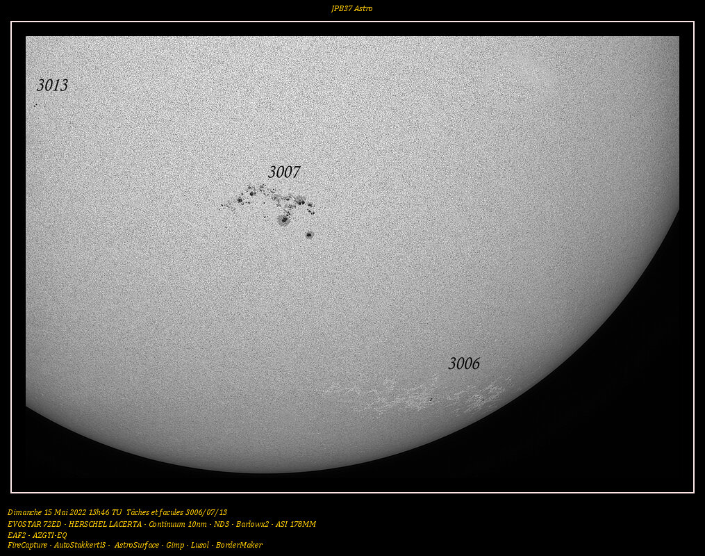

Je tente quand même les dernières de cet après-midi.

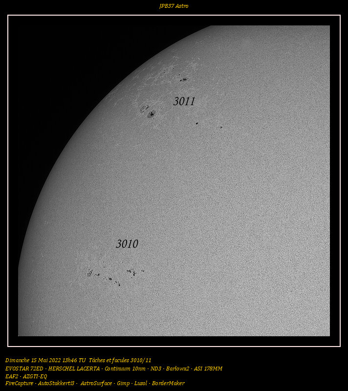

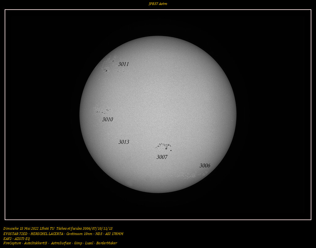

353365787_2022-05-15-1346_9-U-Continuum-Soleil_ZWOASI178MM_Gain30_Exposure4.6ms_6_lapl5_ap1747-as-infos-BorderMaker.jpg.3b6f07dc5725f7ee89669242bcba3d39.jpg
1064702145_2022-05-15-1350_2-U-Continuum-Soleil_ZWOASI178MM_Gain188_Exposure4.0ms_13_lapl5_ap3924-as-infos-BorderMaker.jpg.5970abb54cf6b670f2d90fb79c266ea9.jpg
134118082_2022-05-15-1355_4-U-Continuum-Soleil_ZWOASI178MM_Gain190_Exposure4.5ms_23_lapl5_ap3969-as-infos-BorderMaker.jpg.0d85cd42e2e67feda9736bfd1f675523.jpg
  • J'aime 5
  • Merci / Quelle qualité! 2
  Le 15/05/2022 à 19:08, jpb37 a dit :
Je n'ose plus mettre les miennes après de tels feux d'artifices!!!
Voir davantage

  Le 15/05/2022 à 16:22, Colmic a dit :
Valeurs largement surestimées par Daystar.
0.5A c'est ça :
Voir davantage
Sur mes images,  la démarcation est très bien visible.  Je pensais que c'était un artefact du traitement .
Merci pour l'info.

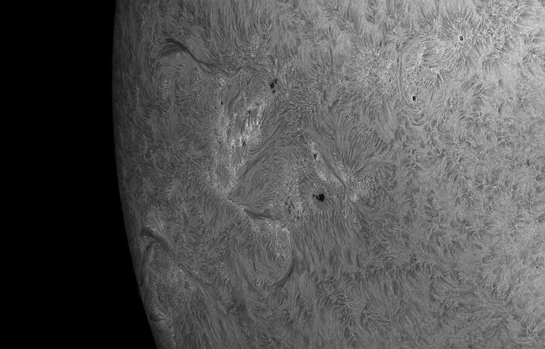

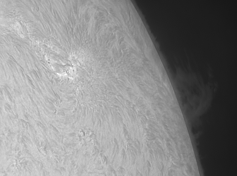

Pas de phénomène spectaculaire aujourd’hui mais quand même de belles protubérances.
Lunt LS50 + Caméra ZWO ASI178MM
1936569721_2022-05-16Ls50ASI178MMcoro.thumb.jpg.3f37a8dd4e4018f75332e3d8f9892829.jpg482726068_2022-05-16LS50ASI178MM3.thumb.jpg.9c372755c11348b5a1a5cfdd6c811b0f.jpg
A Bientôt
Jean-Christophe
  • J'aime 4
  Le 16/05/2022 à 11:24, j-christophe a dit :
Voir davantage
y a eu un très joli flare parallèle au filament au bord du limbe, à 4h sur ta dernière image.
0.5A c'est ça :
Voir davantage

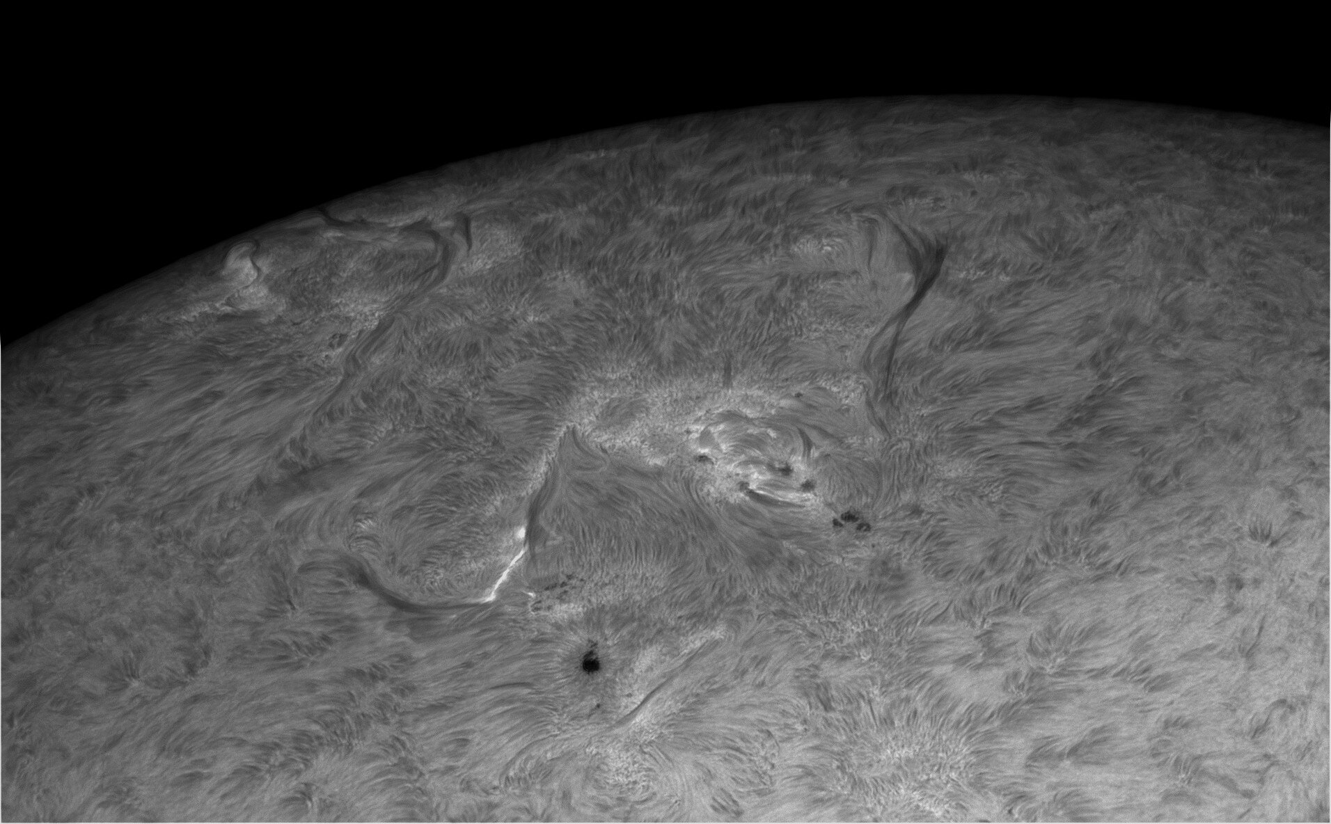

J'apporterai quand même une nuance, Michel.
Cette filtration  0,5A que tu montres, issu d'un double stack, est de bien meilleure qualité qu'un filtre unique qui serait de 0,5A en simple stack.
En effet, la double filtration a pour principal mérite de réduire l'aile bleue et l'aile rouge du filtre et de supprimer complètement les fuites de photosphère (le fameux double limbe, ou "artéfact"). La courbe de transmission devient bien "carrée", alors qu'en simple filtration elle prend le profil d'une cloche. Au pied de la cloche, la photosphère qui rayonne dans toutes les longueurs d'onde en profite pour s'engouffrer dans la faille. Et comme elle est des milliers de fois plus brillante que la chromosphère, on la voit autant que la chromosphère...et fait baisser le contraste.
J'ai un daystar quantum 0,4PE, le double limbe est pourtant encore visible ( c'est celui qu'on a mis sur la L200 de Banjo le week-end dernier😲).
En revanche, ce double limbe reste pour moi le meilleur moyen de caler ma bande passante sur le centre du Halpha.
Le sujet est abordé également sur solarchat, voici un document qui illustre bien le phénomène.

  Le 16/05/2022 à 12:03, sebastien.lebouc a dit :
Voir davantage
Oui tu as raison, il faut aussi mettre dans la balance le fait de travailler en simple ou en double stack.
Belle démonstration du gars avec les décalages sur les ailes et la démonstration de l'effet Doppler.
Dans tous les cas, c'est pas simple à optimiser tout ça, dès qu'on dépasse un certain diamètre les solutions se réduisent comme peau de chagrin.
Un double stack de SM140 sur une TOA150 ça le ferait bien hein :D
Après il faut savoir ce qu'on veut faire et ce qu'on aime surtout, soit on veut le Soleil en entier soit on veut rentrer dedans !

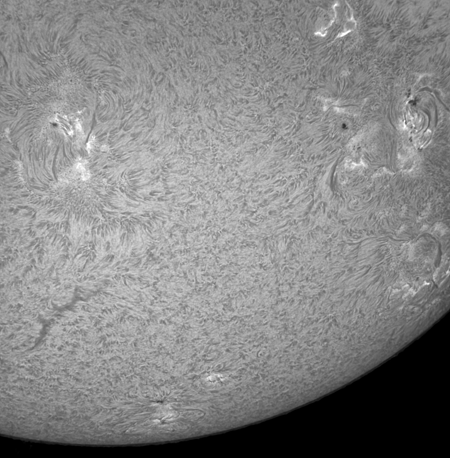

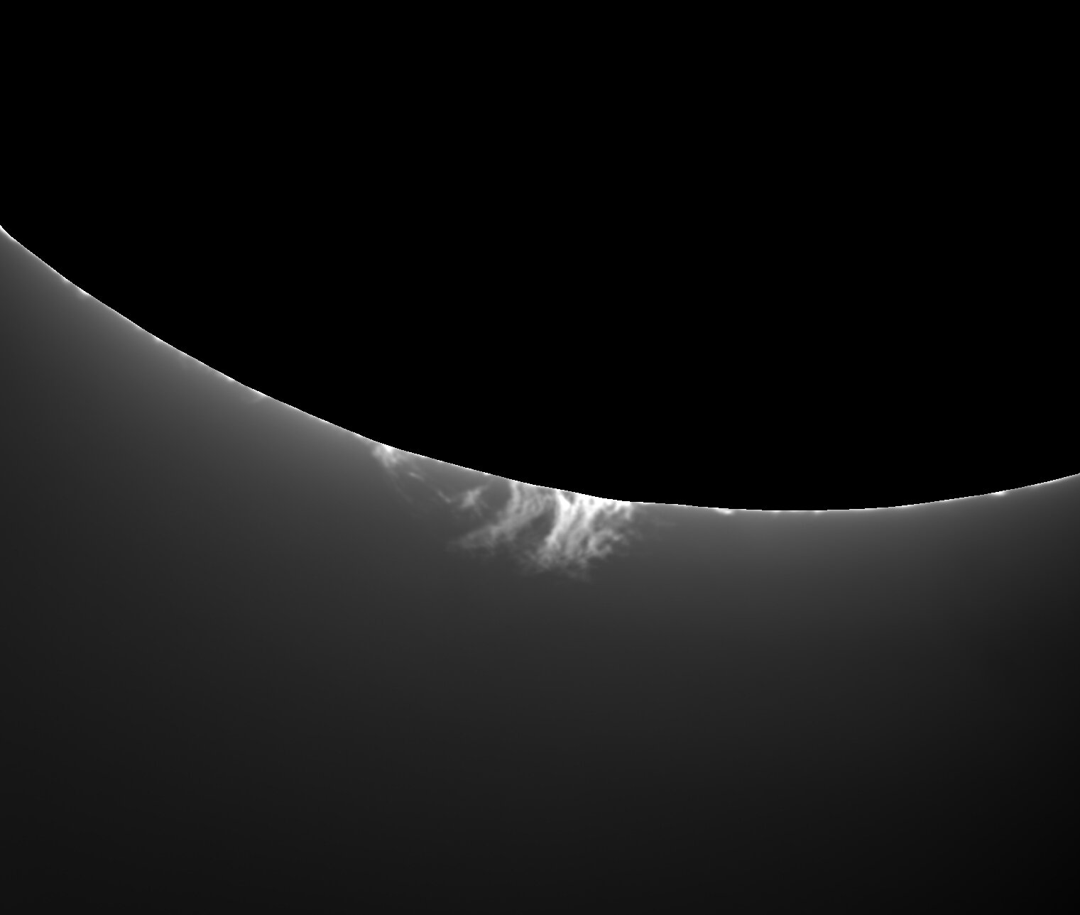

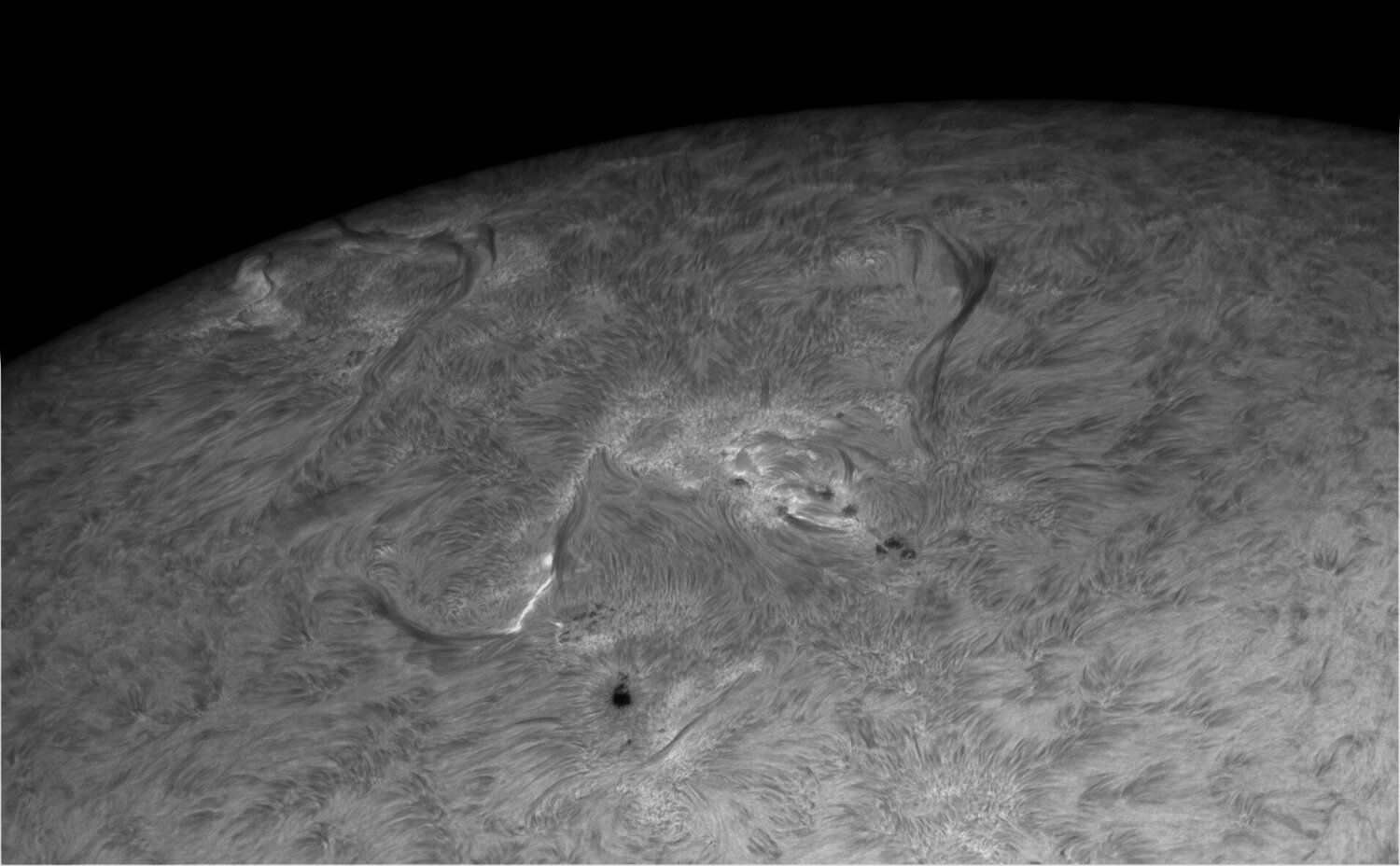

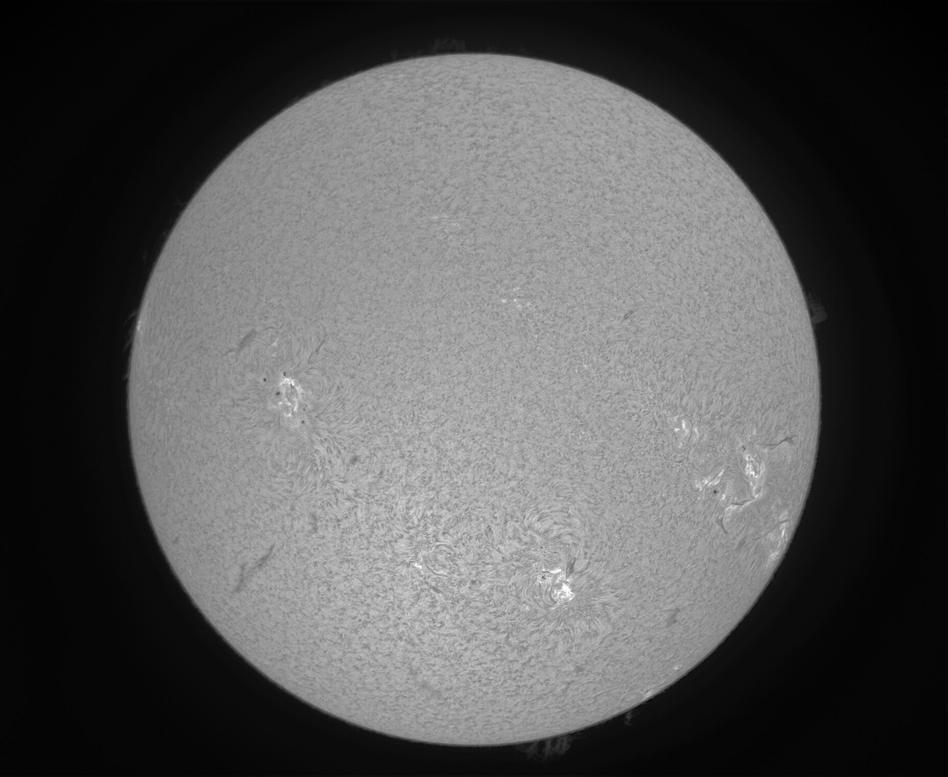

quelques photos d'aujourd'hui avec un montage different du quark...ce sont des photos de reglage (sans flat)
lunette 150/900,TZ4,quark combo chromosphere,asi174mm
536288206_2022-05-16-1229_0-U-L-Sun_ZWOASI174MM_Gain0_Exposure7.thumb.jpg.4b893ec96875fd58348a988bafdeaa07.jpg17439491_2022-05-16-0940_5-U-L-Sun_ZWOASI174MM_Gain0_Exposure6.thumb.jpg.838af624a50cc5a3ea991921fa9e8f44.jpg2038616978_2022-05-16-1157_4-U-L-Sun_ZWOASI174MM_Gain0_Exposure8.thumb.jpg.3c9b4ed94ef849d91c9afb38b1af05c2.jpg823793653_5_lapl3_ap2061.thumb.jpg.896e7f8e3bdeb43c5210cd60cd8c4d0d.jpg1392440768_2022-05-16-1154_7-U-L-Sun_ZWOASI174MM_Gain0_Exposure8.thumb.jpg.06126d1e595c792e8839c2372d2a69ce.jpg939393328_2022-05-16-0853_2-U-L-Sun_ZWOASI174MM_Gain0_Exposure7.thumb.jpg.0062fd91a9eeb8ac8239b46255d668c2.jpg
  • Merci / Quelle qualité! 5
  Le 16/05/2022 à 13:38, olivierfred42 a dit :
Voir davantage
Pas mal du tout.
A tester dans Photoshop : Tons foncés / Tons clairs pour faire ressortir les protus de ton image.
Dans mon tuto Mosaïque solaire j'en parle vers la fin (tuto en signature).
  Le 16/05/2022 à 13:59, Colmic a dit :
Pas mal du tout.
Voir davantage
merci!!!
j'essaie d'appliquer les conseils de ceux qui ont tout defriché avant moi...
aujourd'hui,j'ai viré le renvoi coudé, presque tout monté en vissé(je vais commander les bagues definitives)et j'ai réglé correctement la position de ma TZ4 en suivant ce que dit C Villadrich  http://www.astrosurf.com/topic/132843-télécentrique-et-quark/
prochaine etape: determiner le meilleur reglage de temperature du quark avec ce montage
mais j'ai deja bien avancé

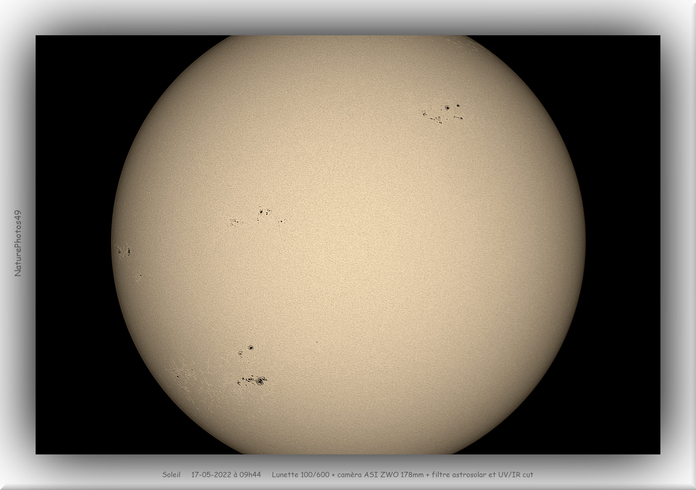

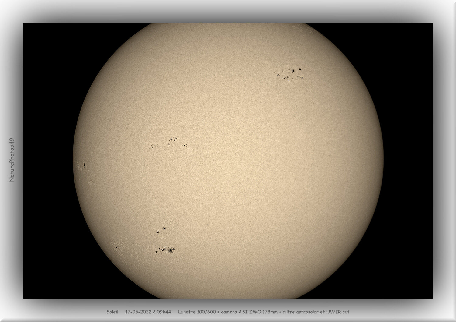

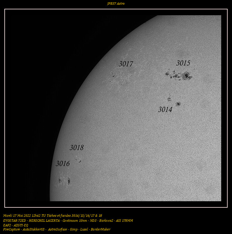

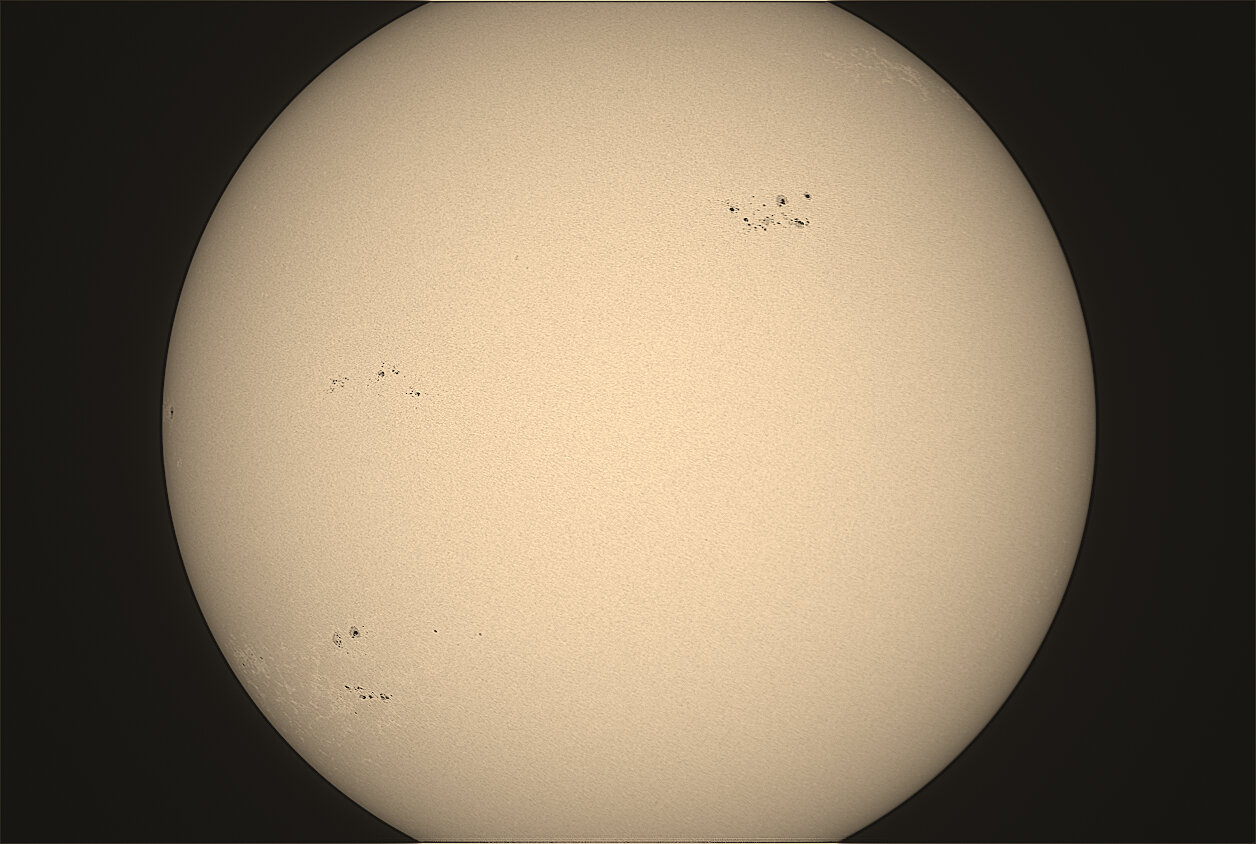

Mes images du jours, ne m'en veuillez pas, mais celles faites avec la Barlow laissent apparaitre des tâches, c'est dû au faut que hier, en faisant des essais de différents montages sur ma roues à filtres, j'ai dévissé le capot de la 178MM et que le verre protecteur est tombé. Je l'ai nettoyé, mais le soleil à fait ressortir ces tâches, et plus particulièrement avec la Barlow. Normalement tout doit être rentré dans l'ordre maintenant, je verrais lors de ma prochaine session.
1321229105_2022-05-17-1229_4-U-Continuum-Soleil_ZWOASI178MM_Gain50_Exposure3.0ms_3_lapl5_ap1742-as-infos-BorderMaker.jpg.7cee876a3f1b3d9490f39c5d7221d0aa.jpg
1188763168_2022-05-17-1242_9-U-Continuum-Soleil_ZWOASI178MM_Gain170_Exposure5.0ms_15_lapl5_ap3156-as-infos-BorderMaker.jpg.7226c8c7b335acf0ef37989a7dae4271.jpg
1953955594_2022-05-17-1245_4-U-Continuum-Soleil_ZWOASI178MM_Gain170_Exposure5.0ms_19_lapl5_ap4326-as-infos-BorderMaker.jpg.f82165bd0189f094630ef707299f3f08.jpg
  • J'aime 6
