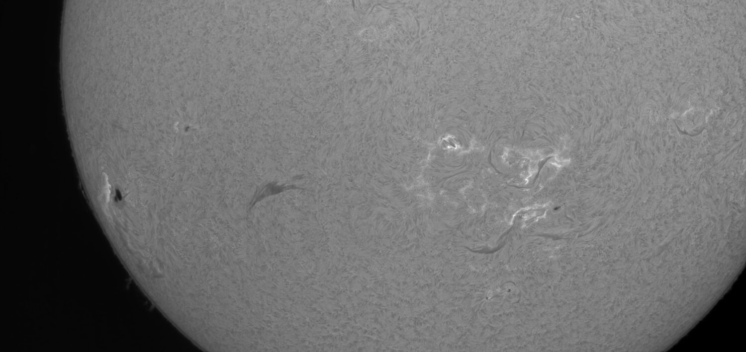

  Le 04/07/2023 à 20:24, krotdebouk a dit :
L'IMX178 présente cet inconvénient et je n'arrive pas à comprendre ce qui en est la cause,
Voir davantage
j'avais ça aussi en ha avec la 178.
c'est  "la grille de pixels" du capteur.
le problème que j'avais c'est q'AS3 prenait souvent cette grille pour du détail, et se calait dessus pour empiler... donc j'avais une belle grille bien nette et des détails flous.
J'avais essayé le truc du vertical / horizontal blur, mais ça ne fonctionnait pas.
Je ne comprend pas pourquoi les flats ne la retirent pas.

J’ai également remarqué cette trame sur des acquisitions solaires infrarouge. Plus je m’enfonce dans l’IR, plus ça devient explosif. L’intérêt en IR étant très limité, je n’en fais pas souvent. Donc je n’ai pas à me plaindre d’autant que dans les autres longueurs d’onde, je n’ai pas eu ce problème à part, peut-être, la toute première fois où j’ai utilisé l’imx 178 m en solaire. Pourquoi ? Je ne sais pas…
  Le 05/07/2023 à 05:34, Tyler a dit :
Voir davantage

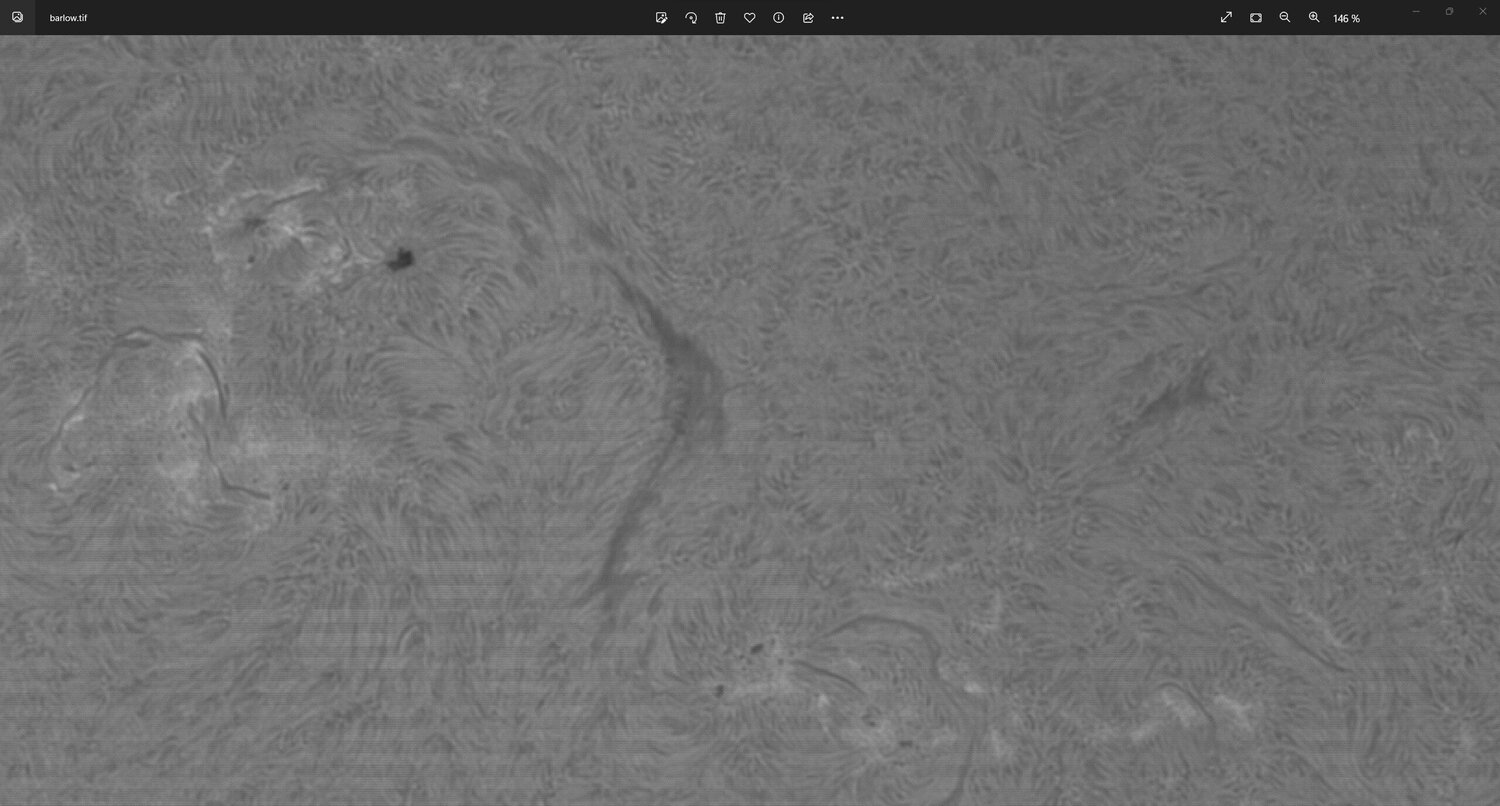

Tout à fait. En grattant un peu, il ressort que ça touche essentiellement les images à bande étroites, cas du solaire Ha. Je n'avais d'ailleurs pas remarqué le problème en lunaire.
Ca apparait principalement quand on affiche l'image au delà de 100%. Une image croppée et postée sur le forum peut se voir affichée au delà de 100% et paf, trames (grid artifact sur CN).
C'est ballot parce qu'en solaire avec ma Lunt 60 je préfère nettement l'IMX178 à l'IMX290 pour la taille des pixels et du capteur.. 😞
100%
146%
  • Snif, c'est trop triste 1

La Player One Neptune-M a une plaque de tilt pour supprimer les anneaux de Newton.
J'ai posé la question du traitement de cette "grid artifact" au support Player One, driver spécifique ou méthode logicielle. A suivre.. peut être !
Réponse de Player One (réactif Player One..) + Google trad :
La grille se produit sur certains capteurs courants, IMX178, IMX290, IMX183, etc. Habituellement, la capture solaire ou lunaire sera facile à avoir avec ces bandes.
Habituellement, nous recommandons de prendre des flats en imagerie solaire, cela réduira ce problème.
En post-traitement, utiliser la déconvolution réduira également très bien la grille.

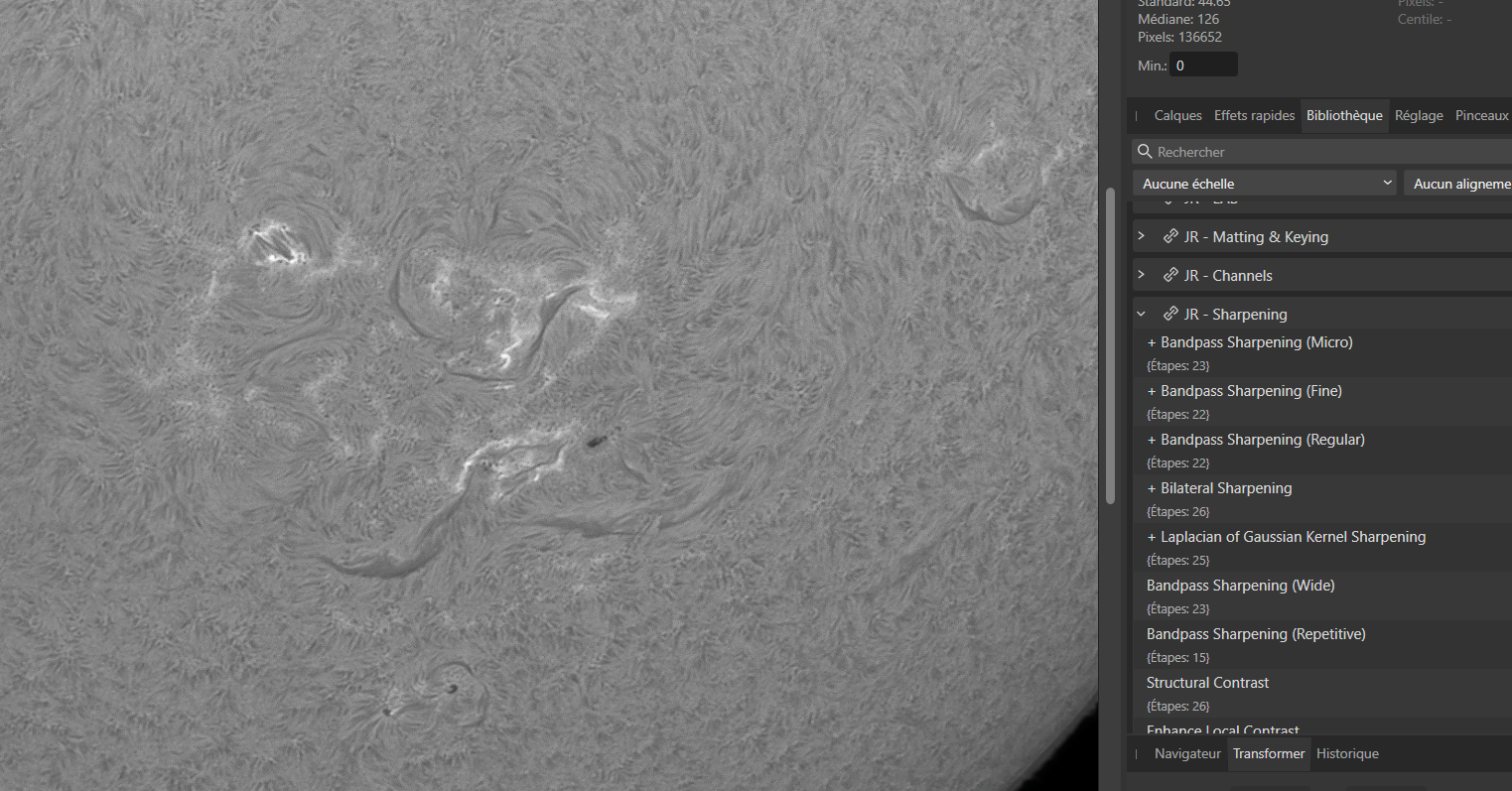

Direction Astrosurface avec la Déconvolution Wiener, affichage à x1.414 :
Il n'y a quasiment plus de trame horizontale ! Puis j'ai voulu continuer avec ce que je fais habituellement, la déconvolution Wavelets et là que vois-je ? Un pavé Wiener Deconvolution Strength auquel je n'avais prêté aucune attention avant.. La même image en un coup, la trame est sensiblement atténuée (Zoom à 1.572) :
Ce n'est pas encore parfait, je n'y ai pas passé bien longtemps non plus mais c'est déjà une piste d'amélioration notable !

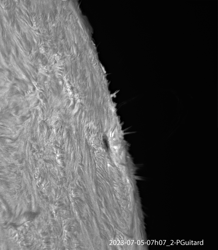

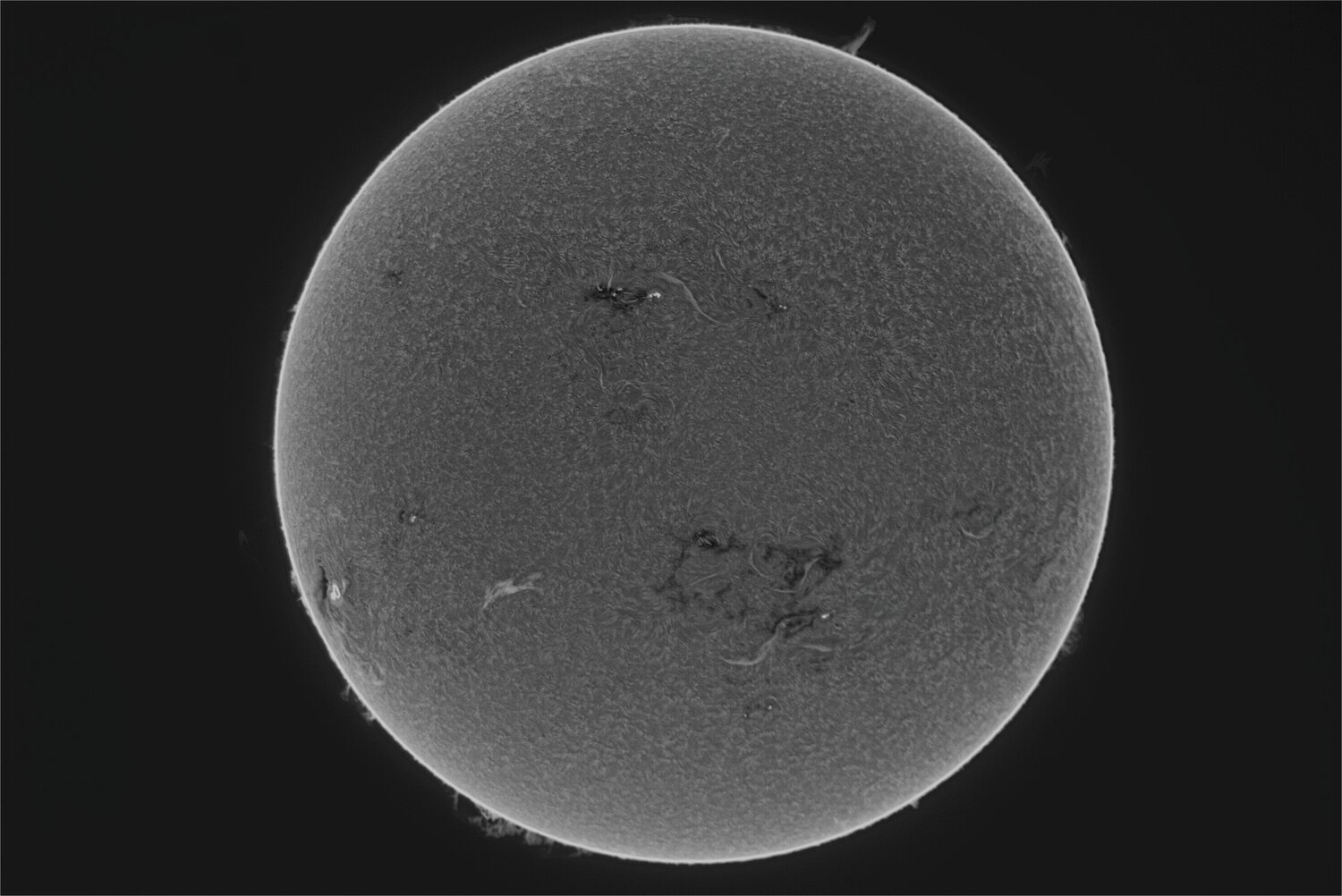

bonjour à tous ,
une démonstration de la rapidité des protus en Ha solaire (voir l'horodatage ~4mn  ) ,
une indication pour ceux qui parfois font des acquisitions d'une mn en solaire Ha .
dommage que le ciel était voilé on peux voir une belle boucle au dessus de la protu.
Paul
  • J'aime 7

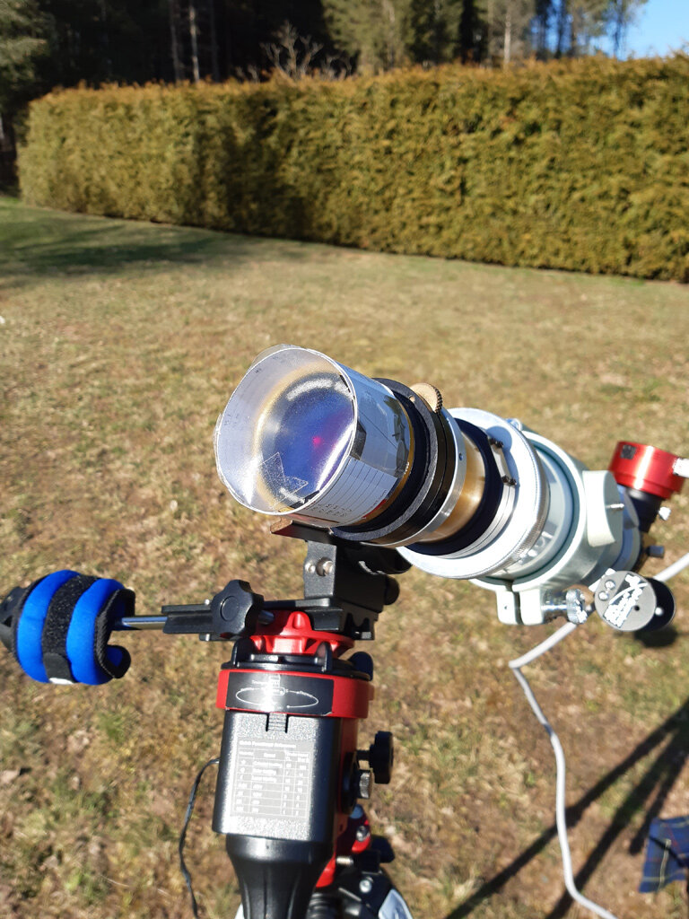

tu fais comment tes flats ?
perso, c'est film transparent devant, ça marche nickel (même avec le scotch ;) ) :
a+
stéphane
  Le 06/07/2023 à 13:36, stef41 a dit :
Voir davantage
Je ne fais plus de Ha mais quand j'en faisait  (avec une LS35) je faisait mes flat un peu comme toi.
En lumière blanche j'ai gardé la même technique : un morceau de polypro transparent "granuleux" qui diffuse toute la lumière (un peu comme une pochette plastiue mais en plus épais).
j'ai des flats parfaitement uniforme.
Et en ha aussi, j'avais des flats uniforme, avec la trame, donc logiquement elle aurait du partir, mais non.
je m'y prenais peut être mal au traitement avec AS3!
maintenant, je fais mes master flats dans siril, sinon as3 me les retourne...

j'ai fait comme ça pendant des mois , mais il faut que le "PVC" soit transparent clair , le bleuté ça bouffe de la lumière , maintenant je fais avec du PVC transparent clair (sans couleur bleue) je garde la pellicule de protection , nickel et je pose 4 fois moins .
Paul
  Le 06/07/2023 à 14:37, banjo a dit :
Voir davantage
C'est du polypro pas du pvc, et il est clair, pas bleu ;) .
mais je tenterai peut être avec du plexi "sablé".

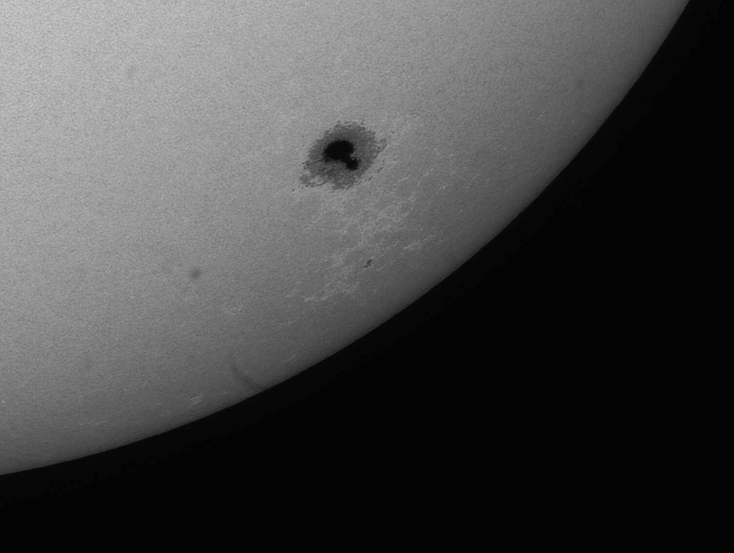

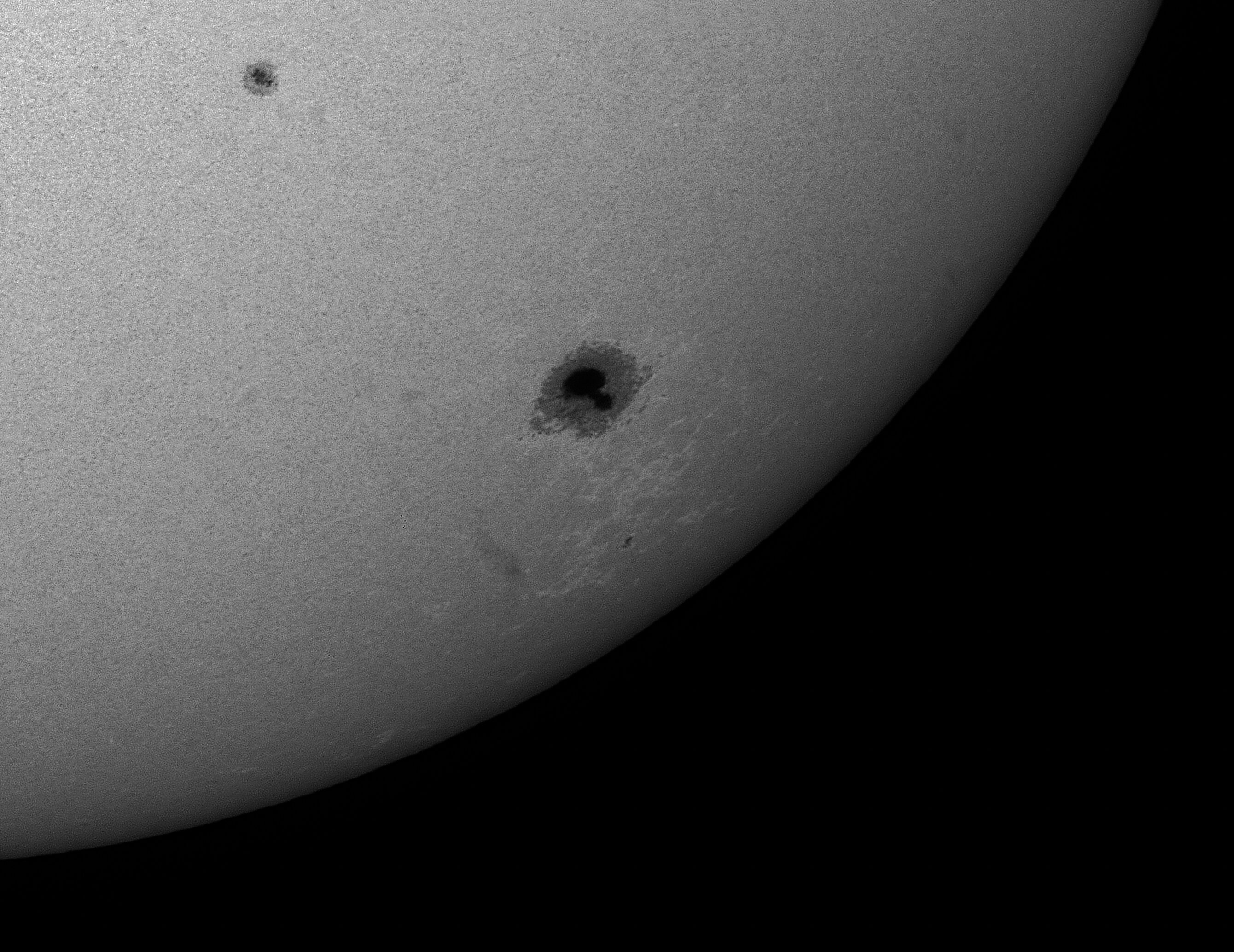

Deux images du soleil dont un test avec flat. Grosse tâche en approche..
Lunt 60, IMX178, brut sans fioritures
Une mosaïque de 2 tuiles à la barlow x2 et correction par masterflat lors de l'acquisition avec FireCapture, Lunt 60 + IMX178.
La trame part plutôt bien. Je ne sais pas si ce qui reste est du bruit ou un reliquat de correction imparfaite.. Mon écran à flat est une feuille de pochette transparente qui va dans un classeur, le plastique est un peu granuleux.
Modifié par krotdebouk
  • J'aime 5

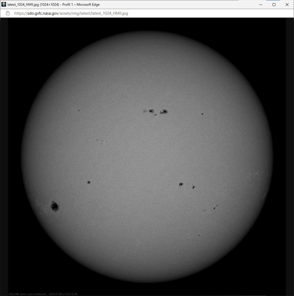

Tache à ne pas louper ( note à moi-même…) !
S’agissant de la 178 mono, il semble que ce soit une fausse caméra n/b. Elle comporte une espèce de matrice de bayer. Une particularité à ce capteur qui pourrait bien être une piste dans cette affaire des trames…
Oui je l'ai vu aussi la grosse tâche hier (sur le Soleil je précise). Je n'ai pas encore regardé ce que donnent les photos prises mais elle était plus que visible même si au bord. Je vais voir si j'ai le temps de la reprendre tout à l'heure.

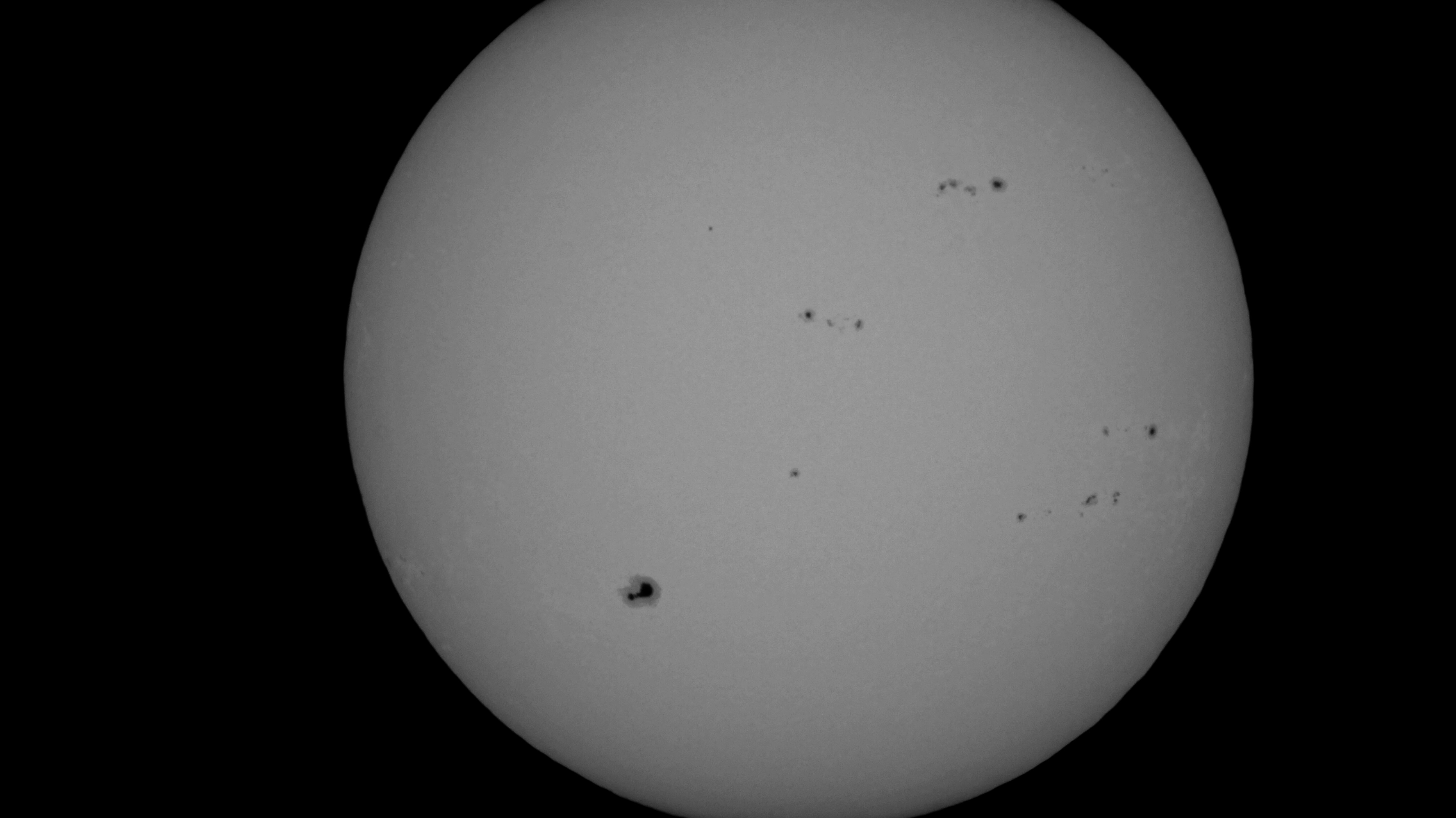

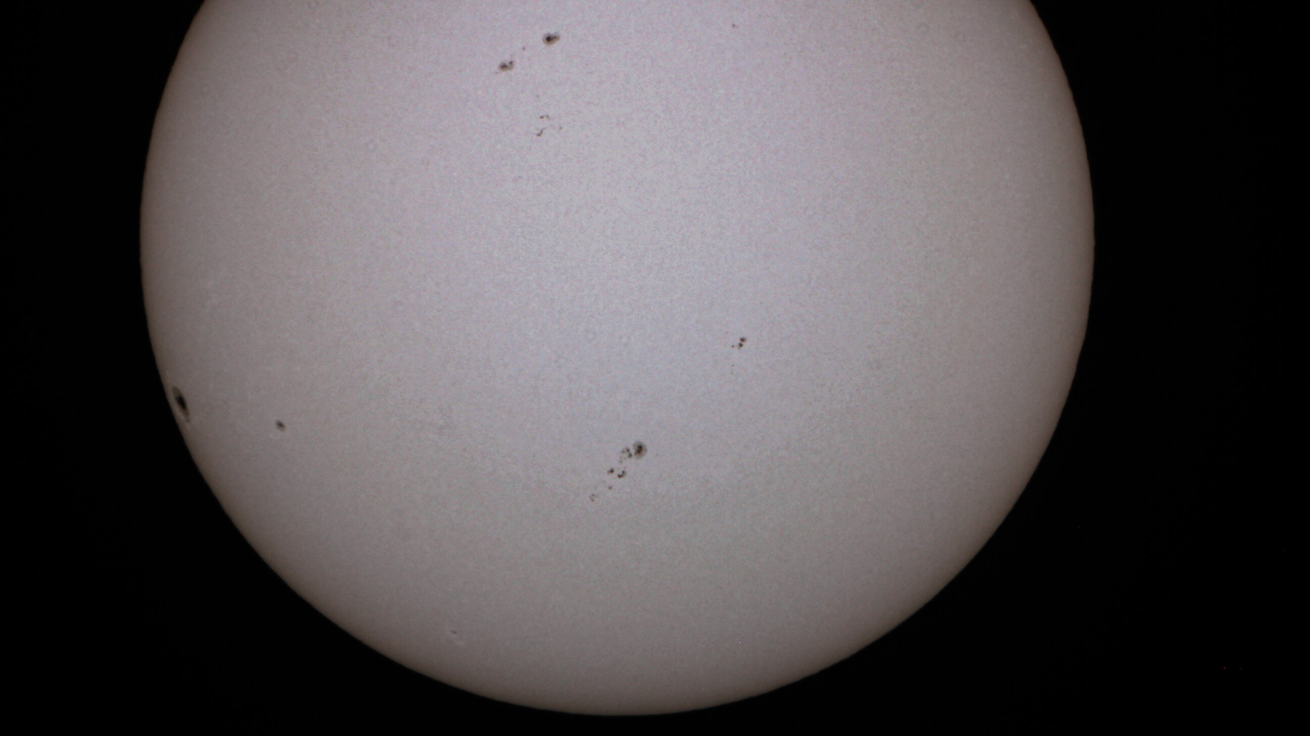

soleil de midi, grosse turbu, grand vent (essayer d'imager le soleil en tenant d'une main un parasol qui s'envole... 😁)
première sortie de la 70/500 skywatcher.
camera apollo m mini, continuum 7.5nm, barlow APM 2.7 @ environ 4x, astrosolar ND 3.8.
0.45ms pour le disque, 5ms pour la tache à la barlow. 10 images retenues pour chaque.
Assez content de cette achro à 45 balles, même si j'ai du faire un barillet pour la collimater.
des grosses tache sur la tache... pas parties complétement aux flats, ma barlow mérite un bon nettoyage.
j'ai pas l'impression d'être dans le bon sens, j'ai toujours pas compris.
disc2_imppg.thumb.jpg.43a157c46227a525aa6ac4963a712a41.jpgT2imppg.thumb.jpg.0f250411cc2e97d43d1f93a51b2749a8.jpg
  • J'aime 5

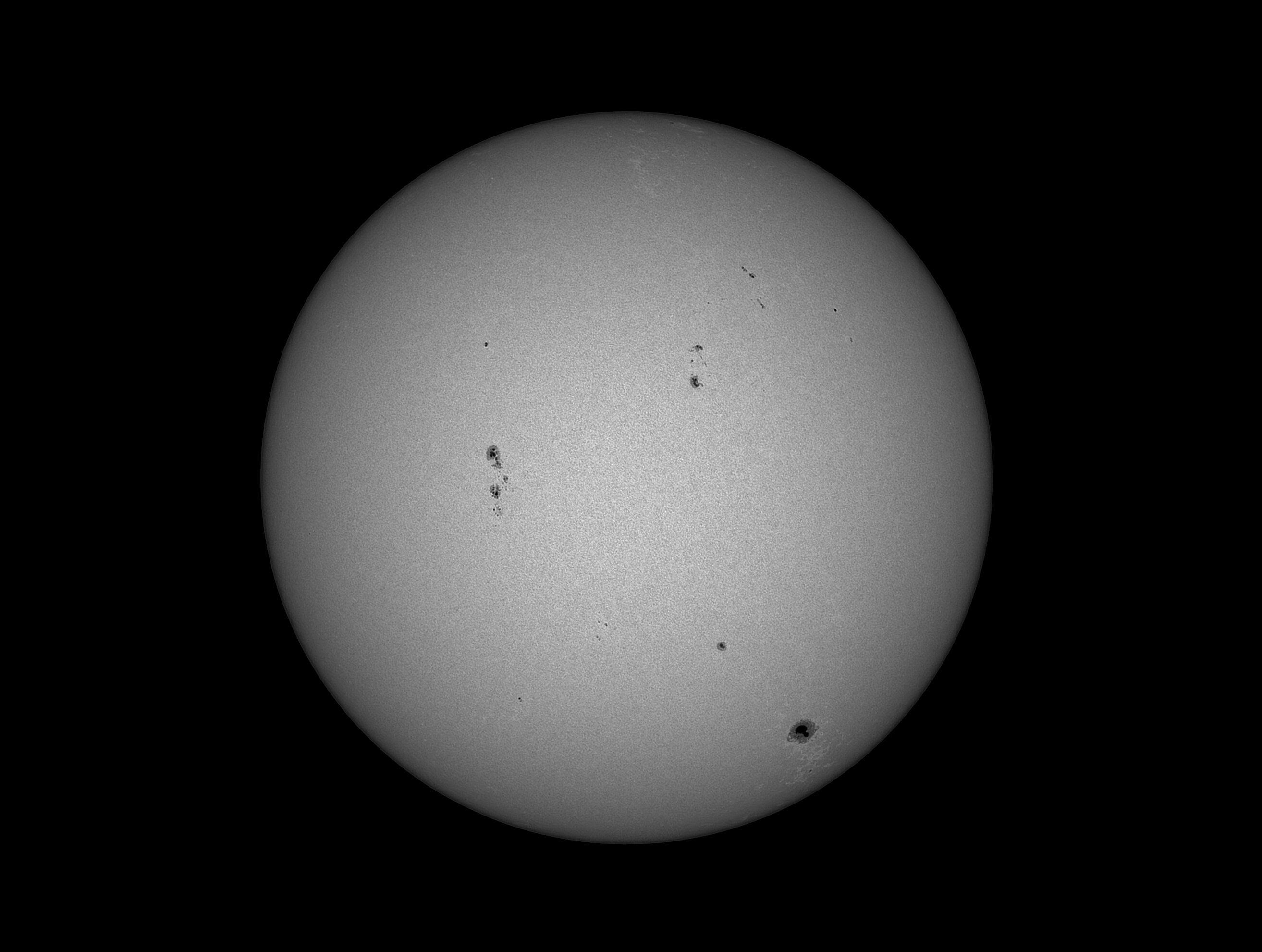

et tiens, une autre version de la grosse tache, je sais pas si elle est meilleure que la première, elle est issue d'un autre SER.
Les flats n'ont pas tout enlevé non plus, je les fait peut-être trop sombres (50% d'histo), ou j'en fais pas assez (20 flats).
  • J'aime 4
