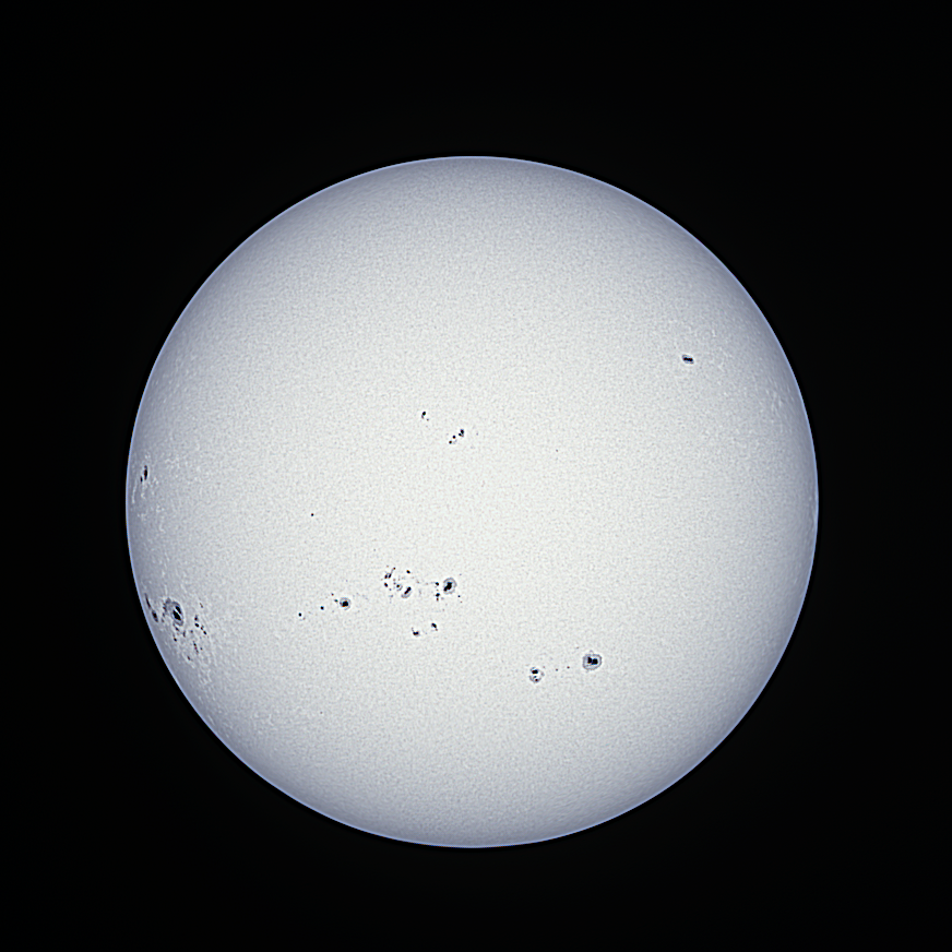

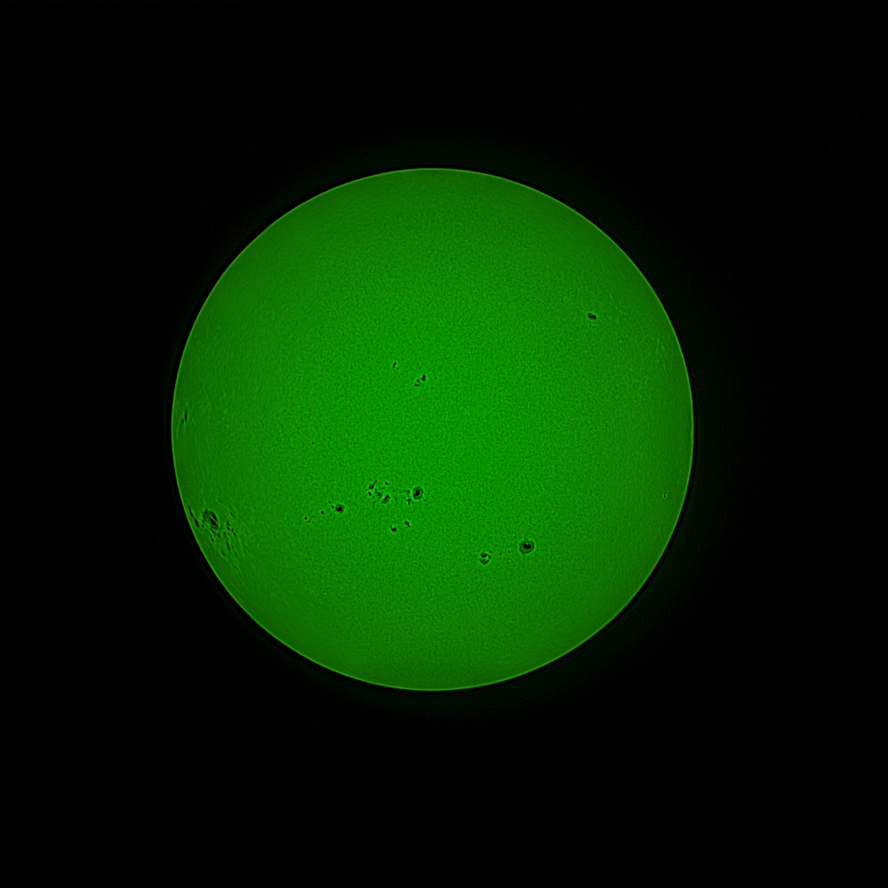

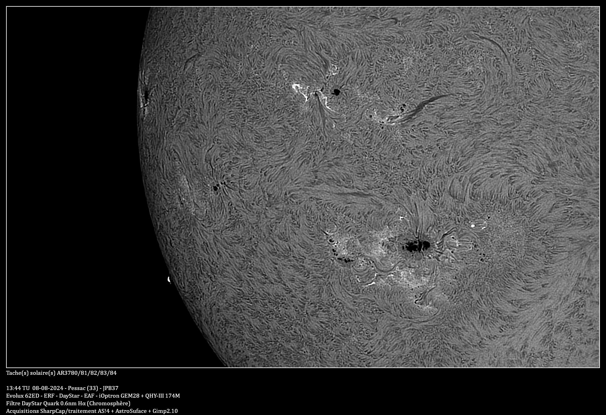

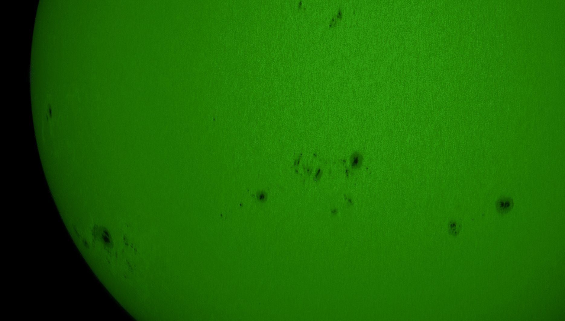

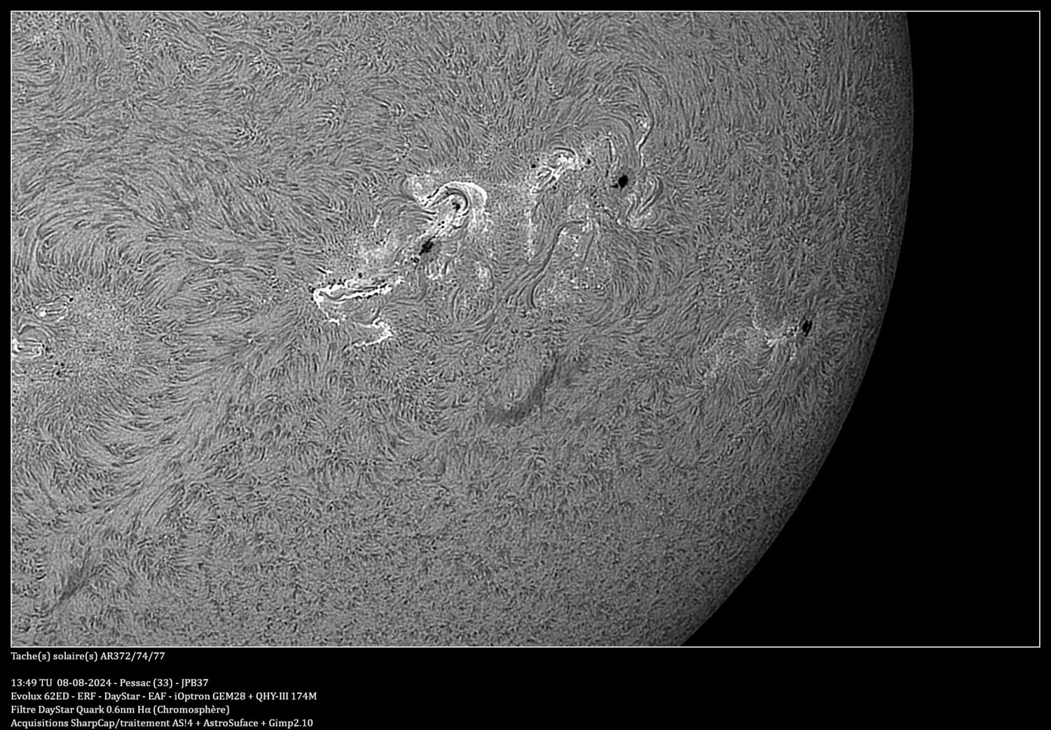

Petite contribution avec 3 poses rapides à l'heure du déjeuner. Un peu de turbulence tout de même malgré un ciel bien bleu pour une fois.
Les pleines avec la lunette 62ED Evolux et le gros plan avec le MAK127. Caméra 482MC dans les deux cas.
Les vertes avec le Continuum 7,5 nm - CWL 540 nm
  • J'aime 6

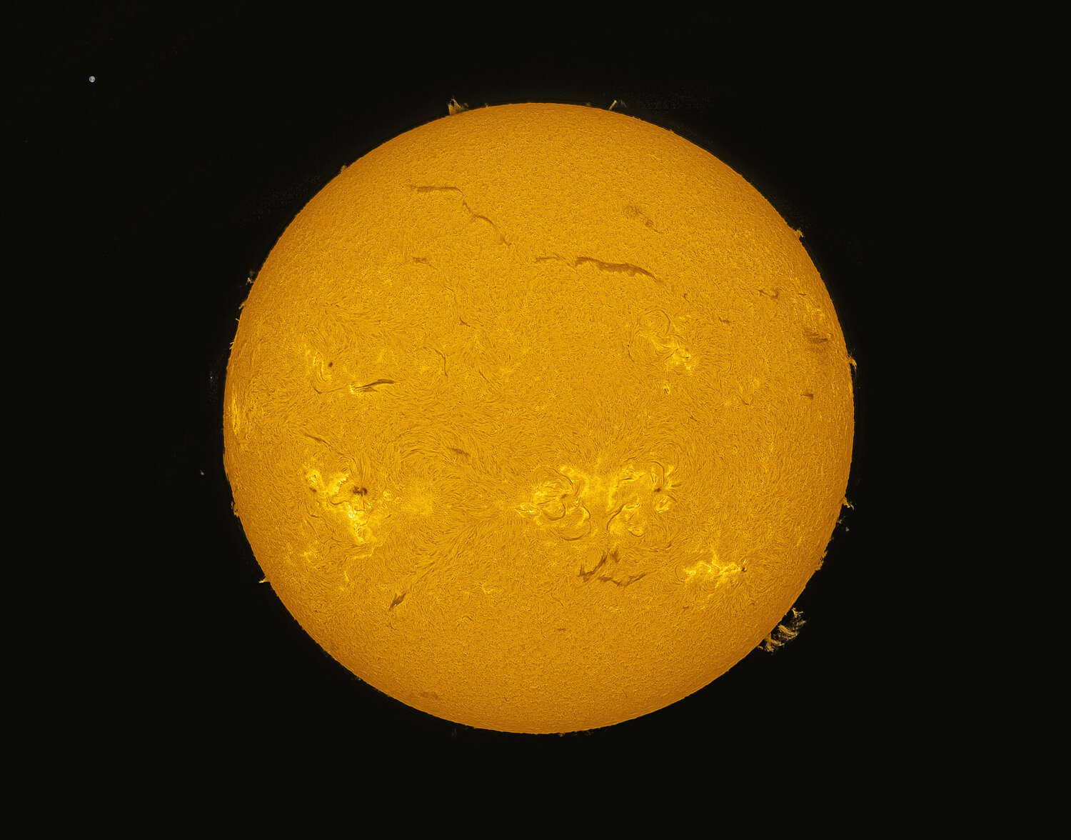

bonjour ,
ma contribution du 6 aout  AR3780
ciel très pale turbulence assez présente
Paul
Modifié par banjo
  • J'aime 7
  • Merci / Quelle qualité! 3

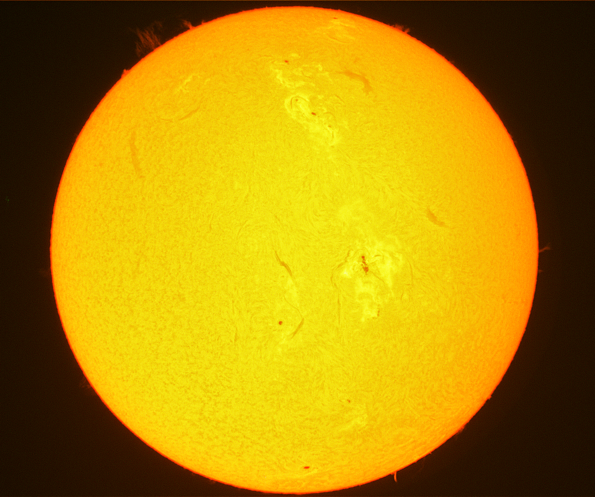

Bonjour a tous.
Je vous fait part de mes tout début en imagerie solaire.
Il s'agit de la 3e photo, donc soyez indulgents.
Séquence vidéo de 20s, avec caméra player one uranuc c couleur. Lunette pst.
Vidéo traité par registax, et la photo par photoshop. Mais pour faire apparaître les protu, il m'a fallut le faire sur mon téléphone.........en découpant la photo de la surface et la superposé a la photo où j'ai les protu.... C'est un peu du bricolage mais je sais pas faire autrement encore.
Merci
  • J'aime 6
