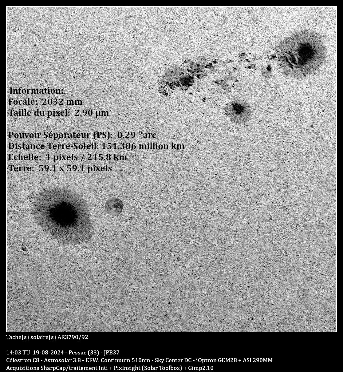

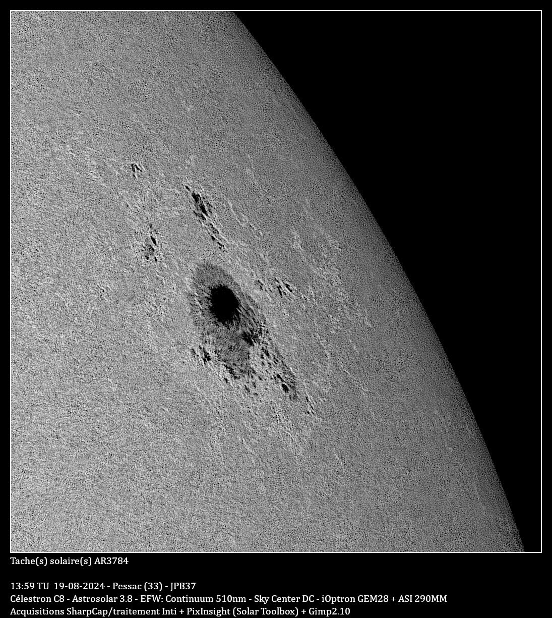

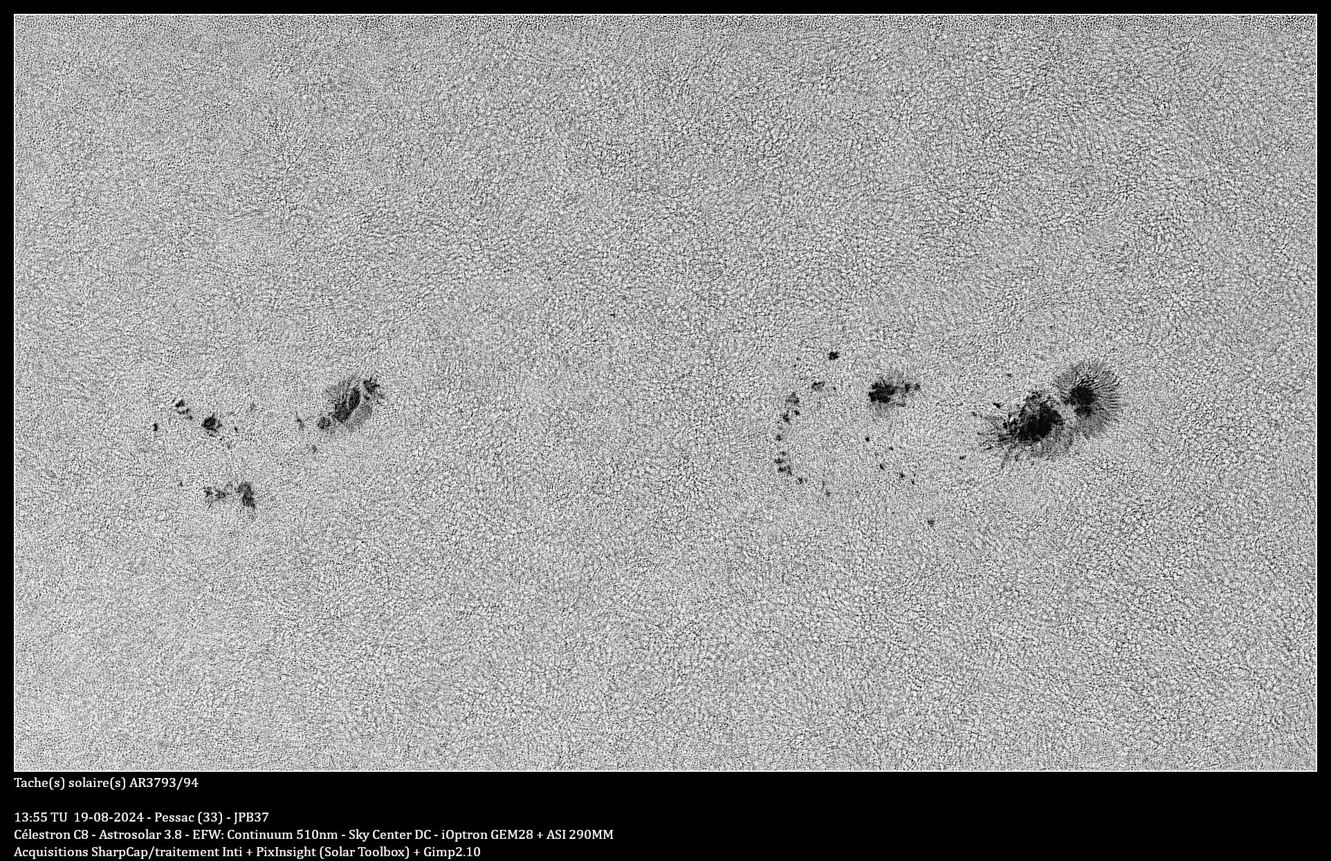

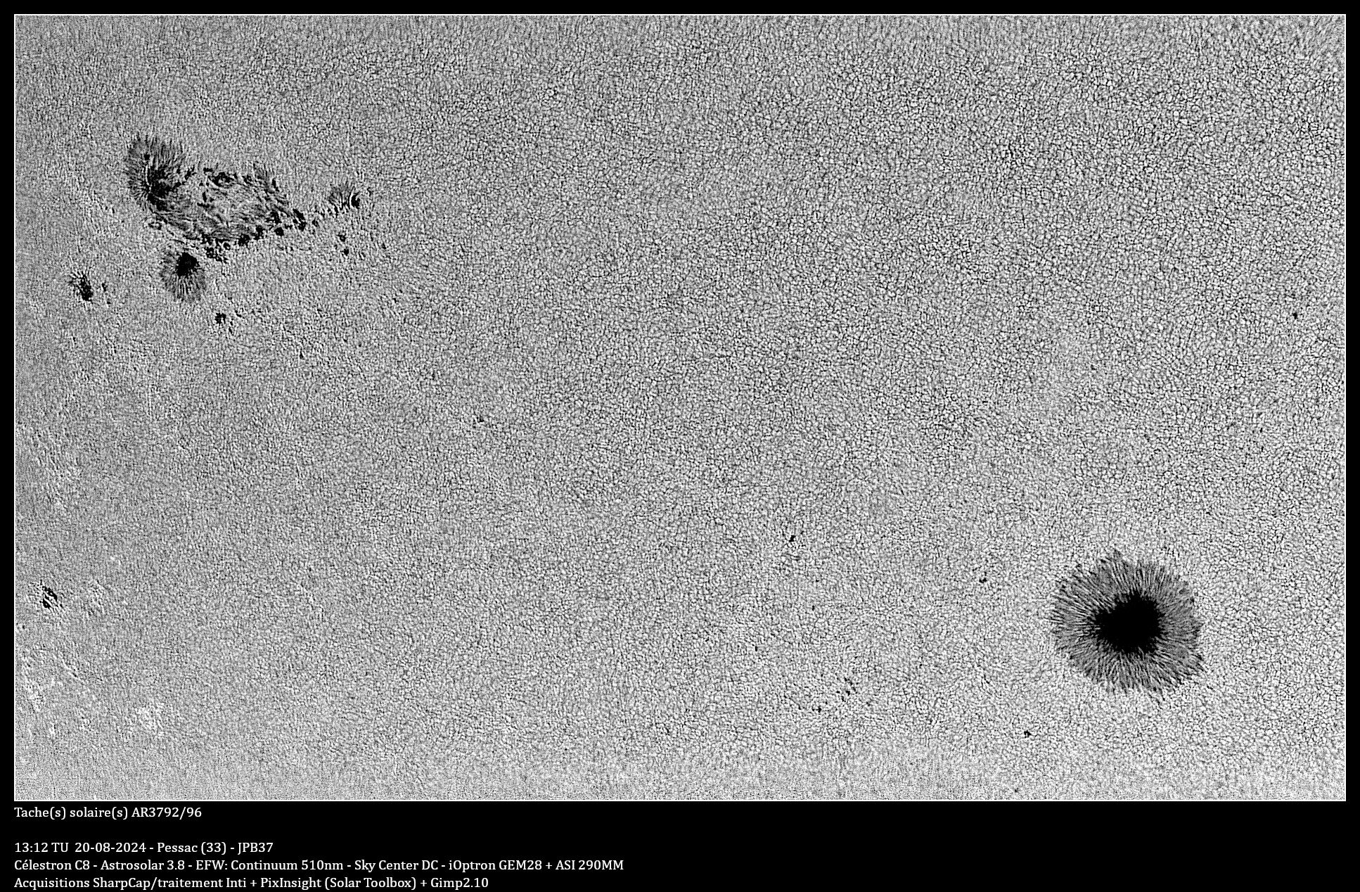

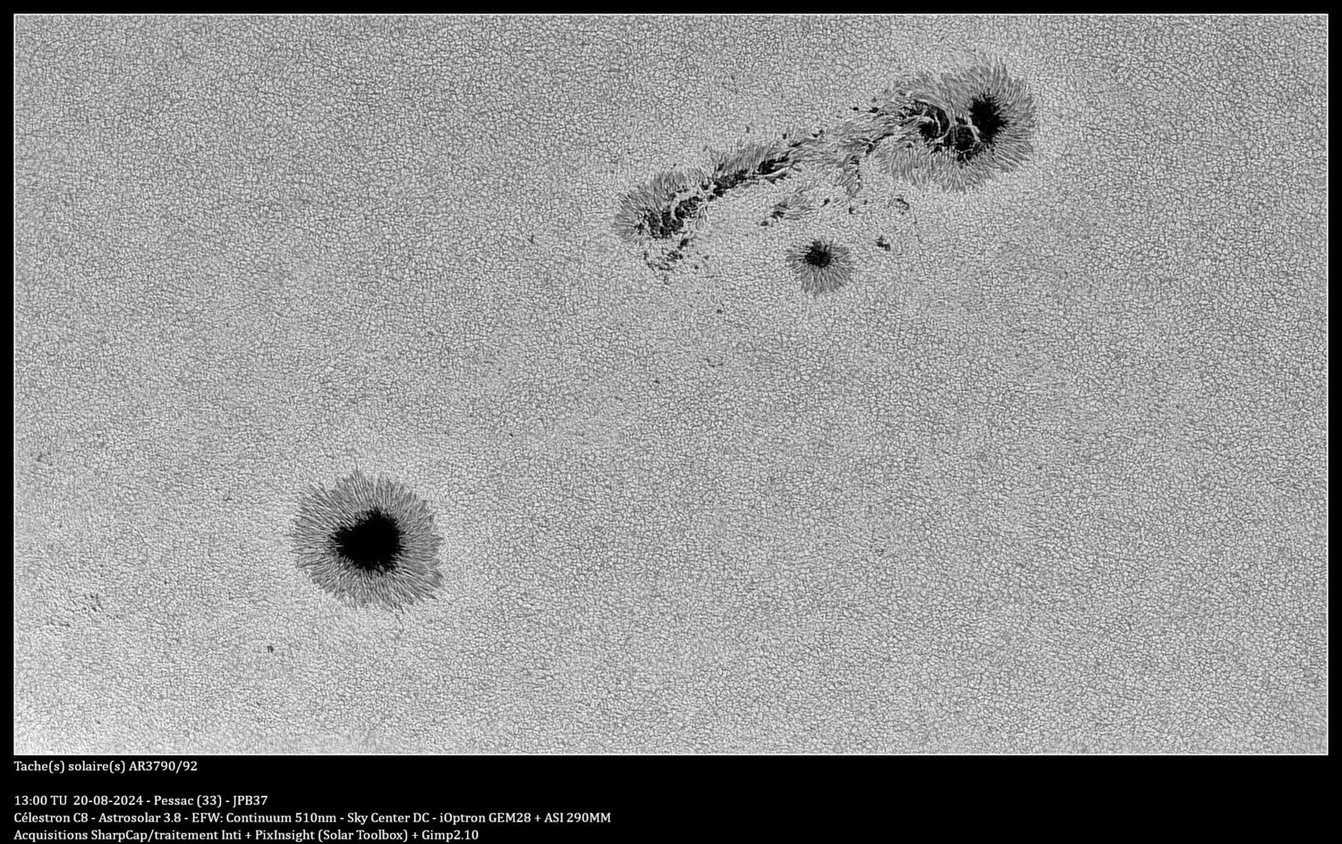

Après quelques essais infructueux hier, ciel en partie voilé, vent, j'ai remis ça aujourd'hui, même si les conditions n'étaient pas vraiment meilleurs.
Au C8, filtre Astrosolar 3.8 et Baader continuum 10nm.
je réfléchis pour passer au OIII 12nm, @MatEX, si tu passes par là, peut-être pourrais tu me conseiller pour un modèle abordable en 1"1/4
Les trois premières sont d'hier, le deux autres d'aujourd'hui
Modifié par jpb37
  • Merci / Quelle qualité! 4

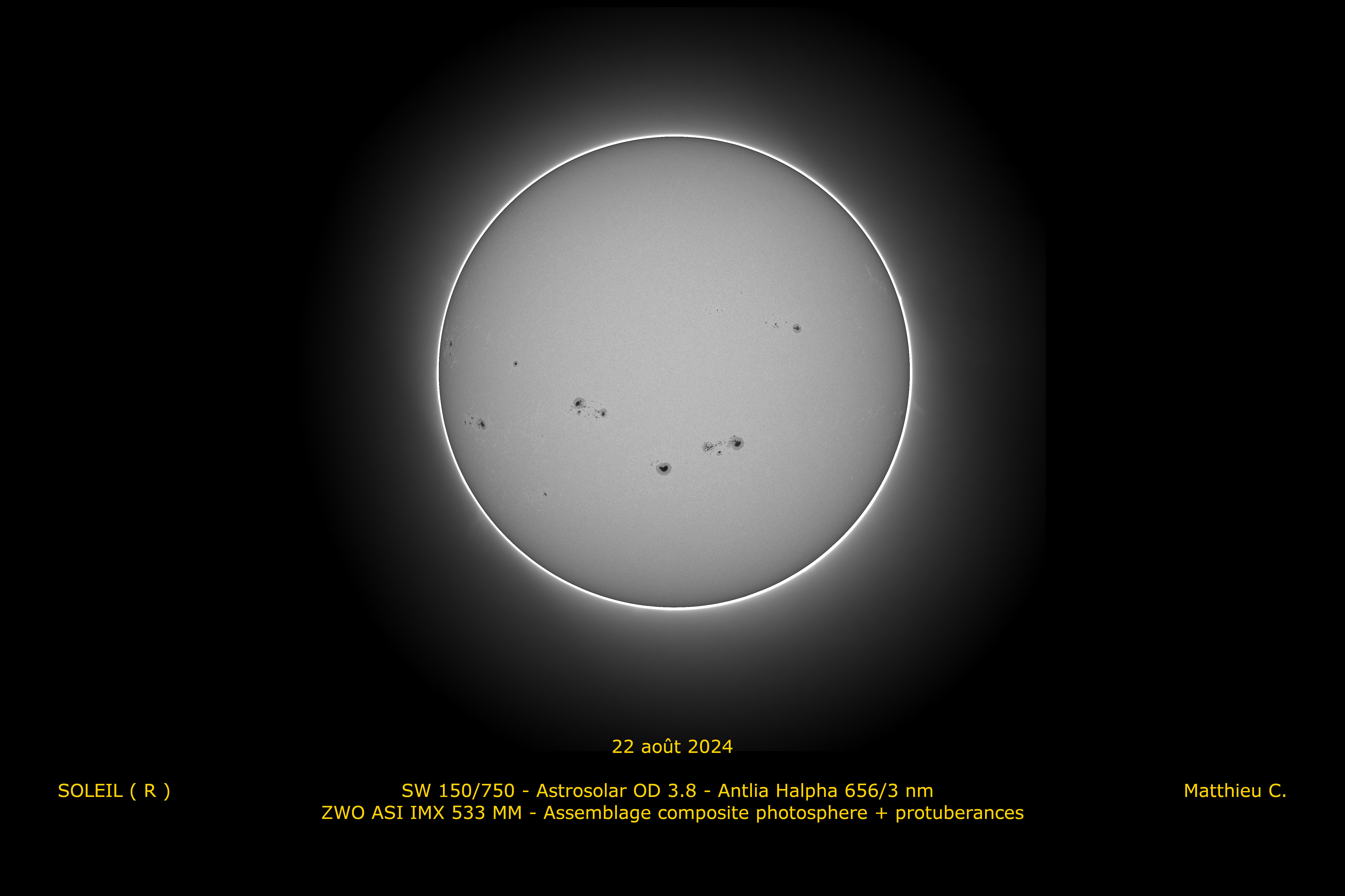

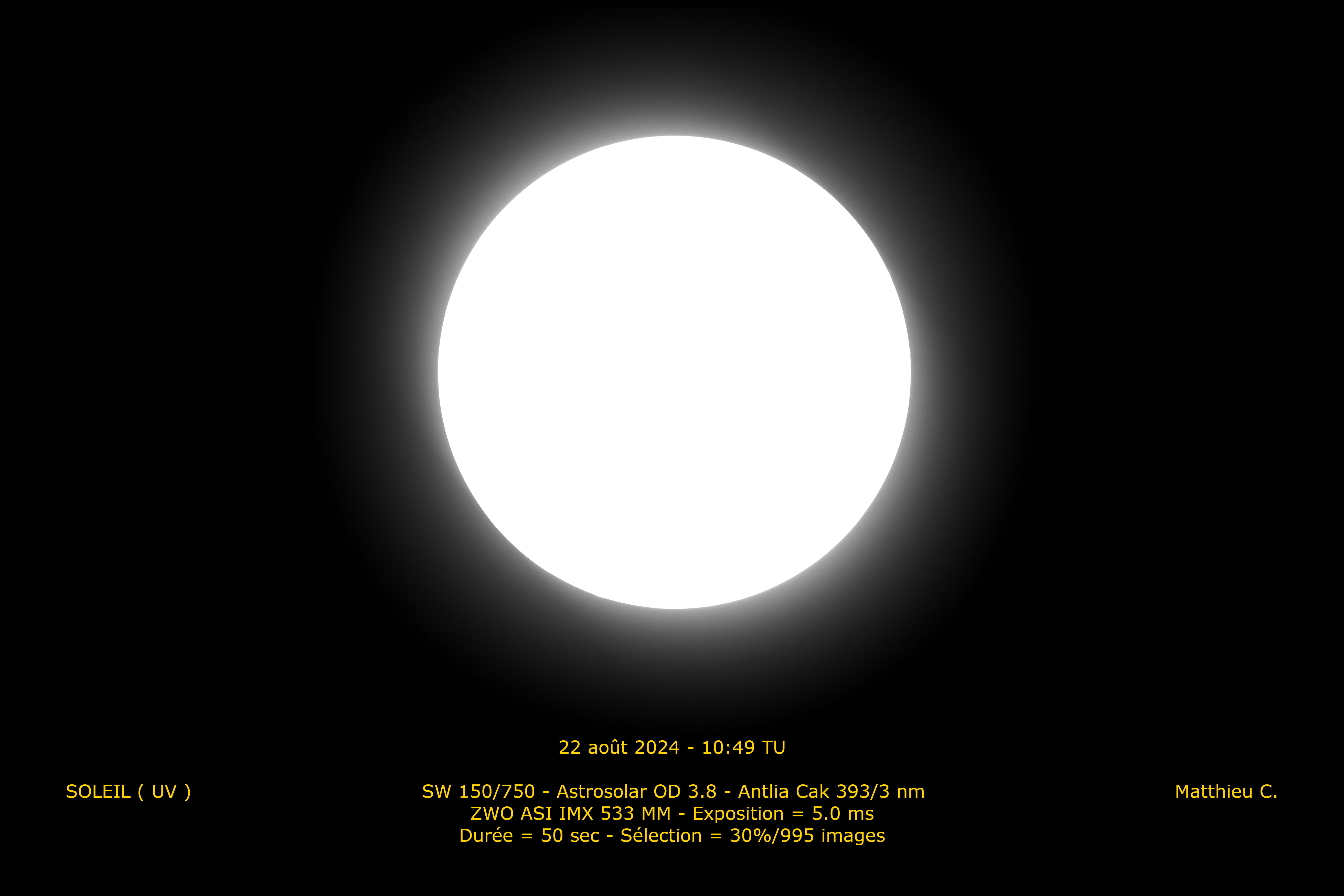

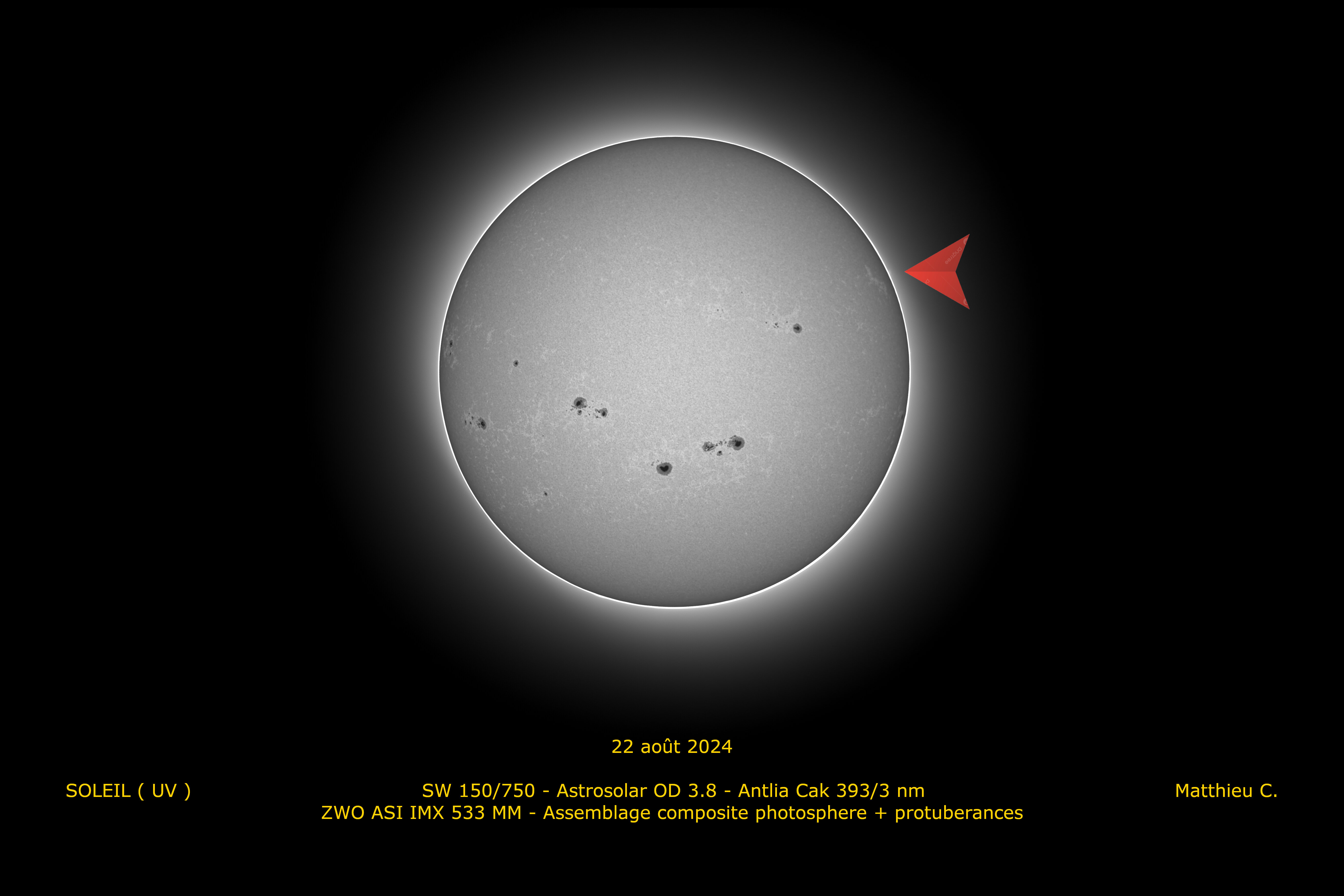

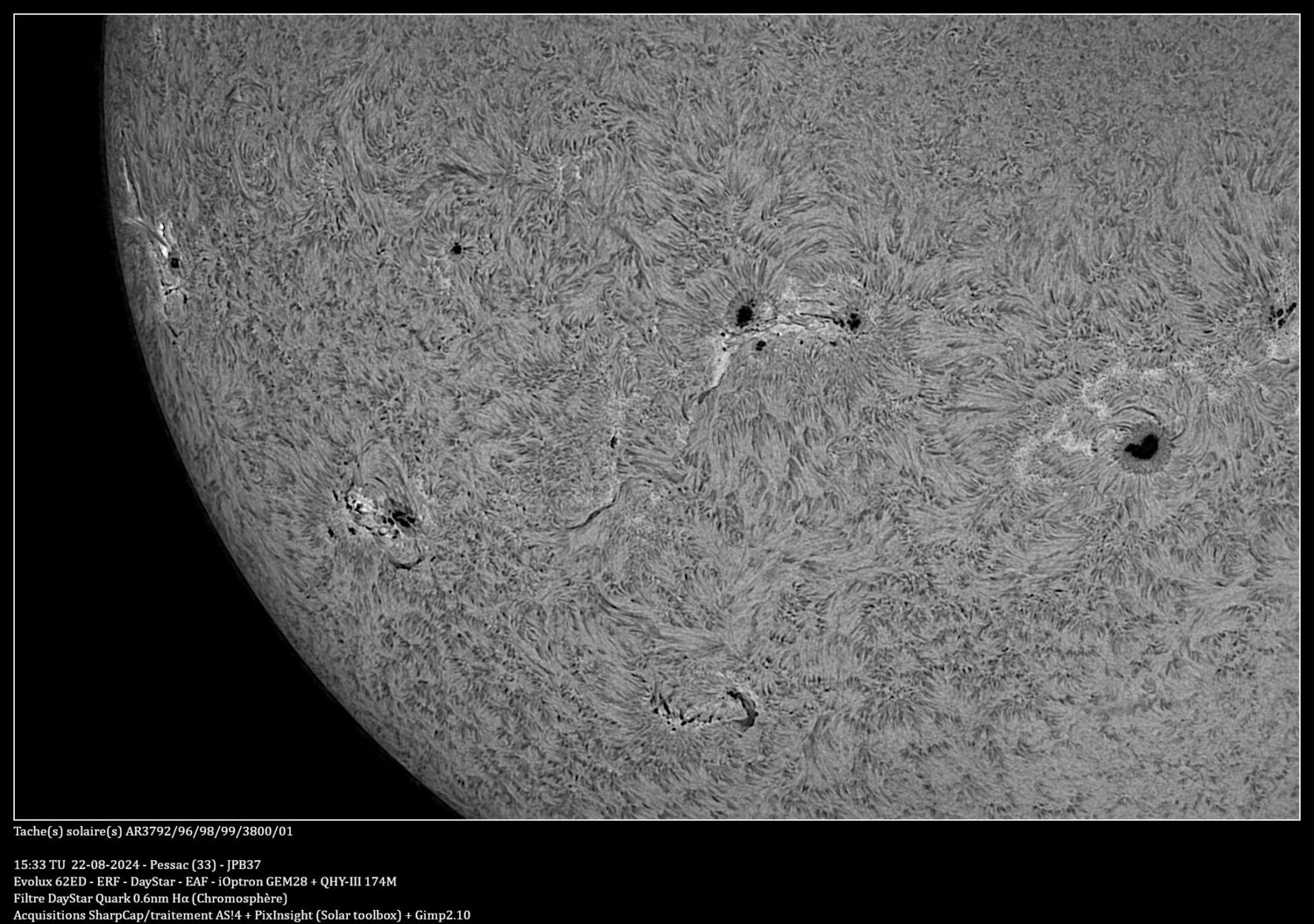

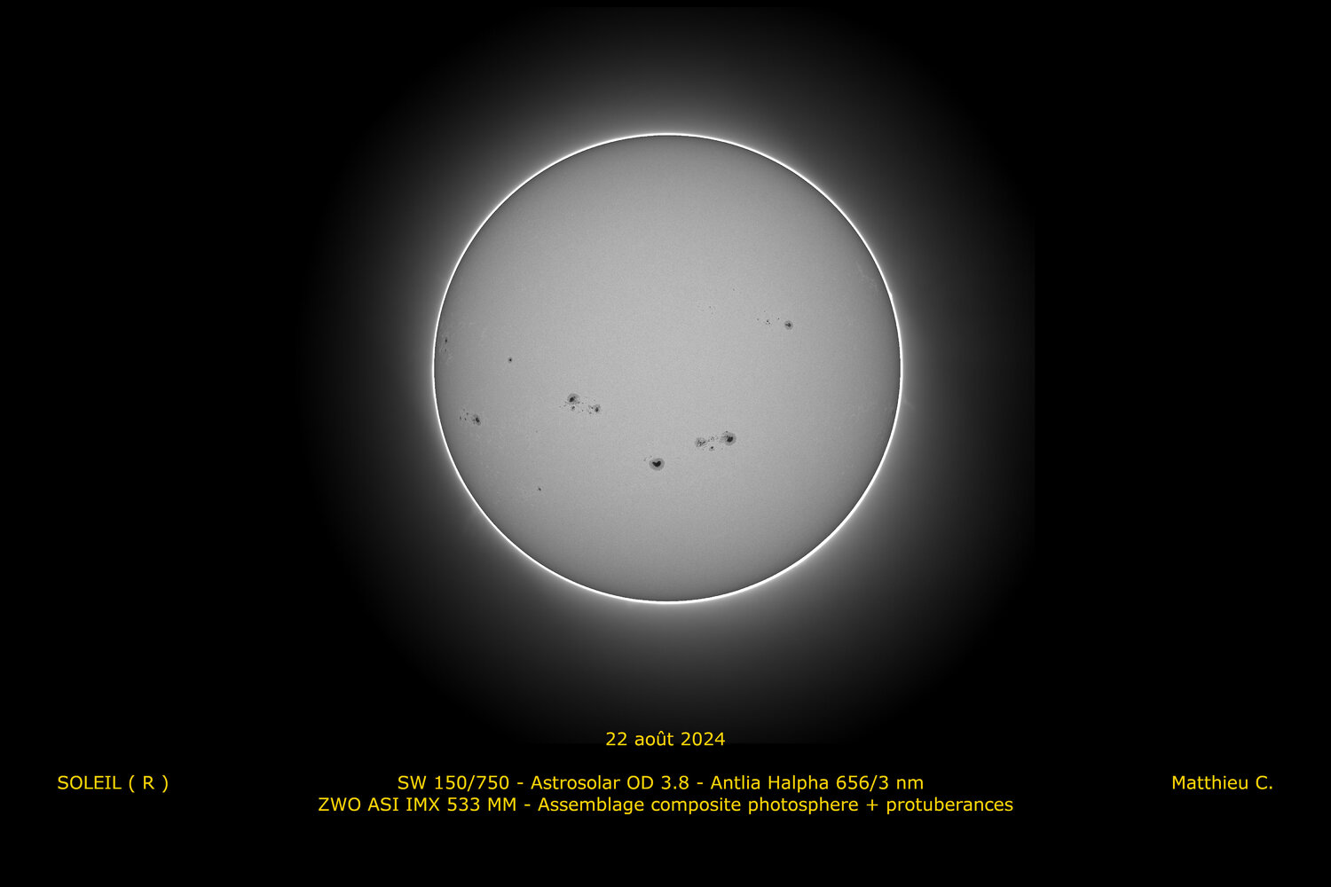

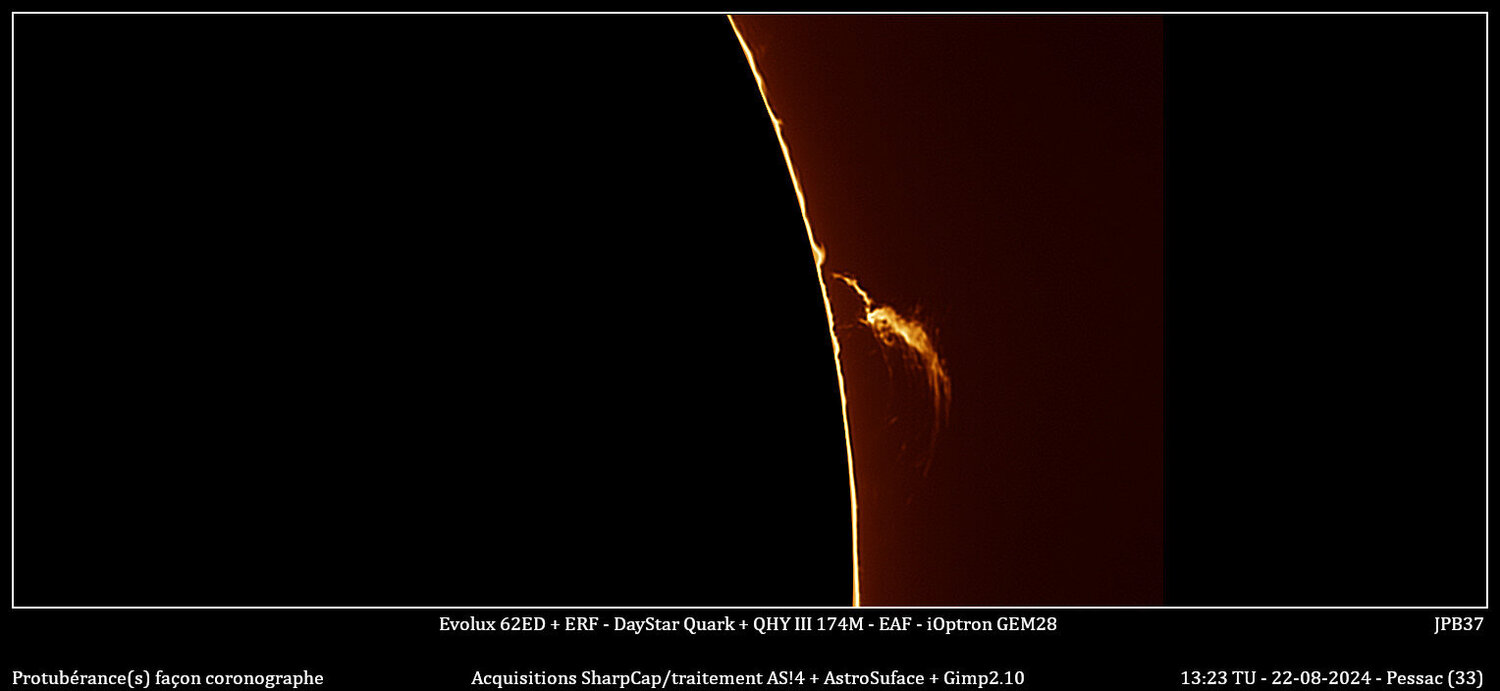

Soleil de la veille juste avant le passage des perturbations attendues ce we.
Avec les protus.
Puis, en proche-uv.

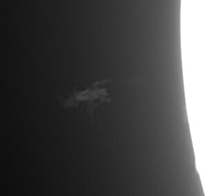

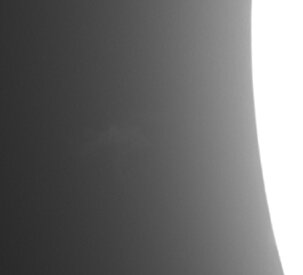

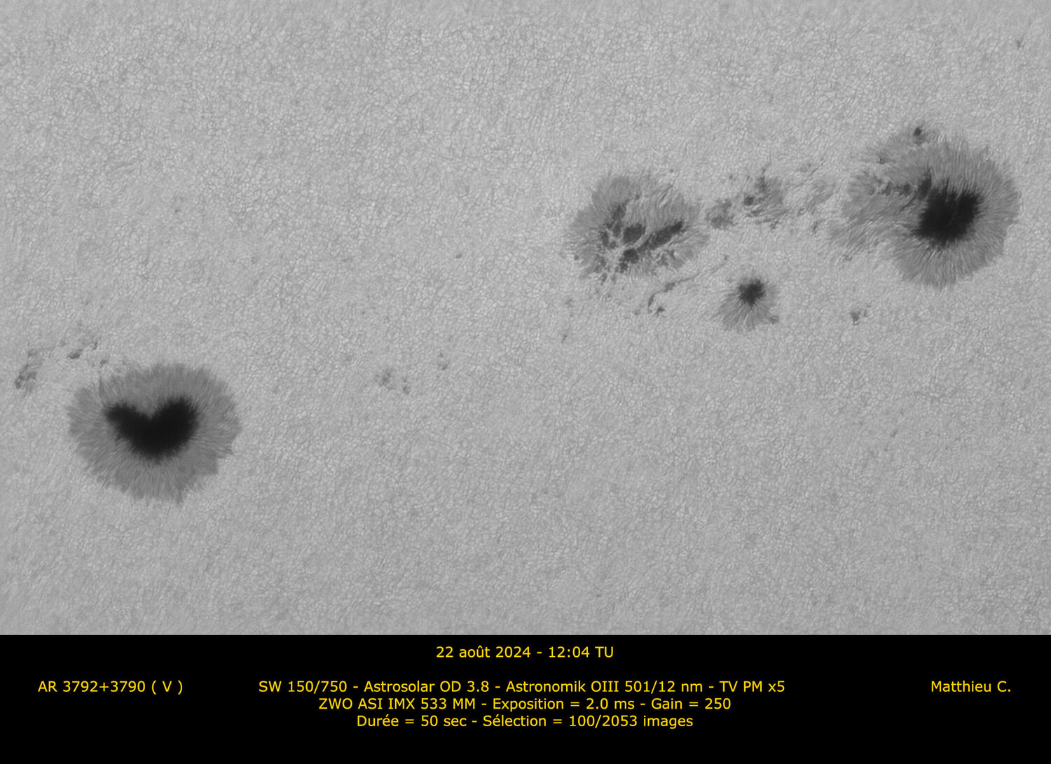

...avec une notation pour la seule protubérance qui ressorte conjointement sur les deux images composites. Dur, dur les protus en calcium...

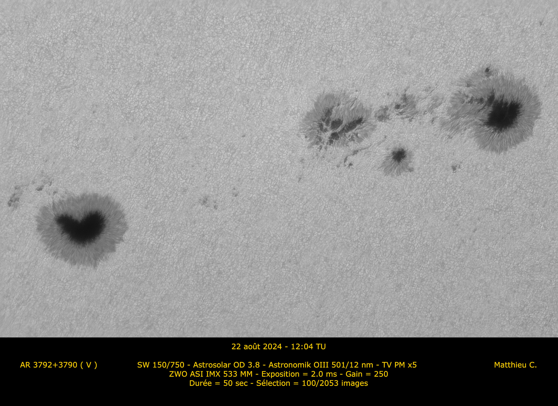

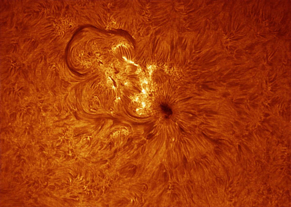

De la haute résolution en calcium sur la plus grosse région active du moment.   Remarquez la tache en forme de 🖤.
Et la même en OIII.
  • J'aime 4
Des images qui datent d'avant hier et que j'ai traité hier. J'ai voulu les poster hier soir, mais je ne sais pas si ça vous arrive, mais j'ai  parfois beaucoup de difficultés à me connecter sur le forum.
Une animation réalisée sur deux heures, 120 acquisitions de 10s espacées de 50s. PIPP ne ma gardé que 78 images lors de la création du Gif, d'où le manque de fluidité. J'ai encore des progrès à faire.

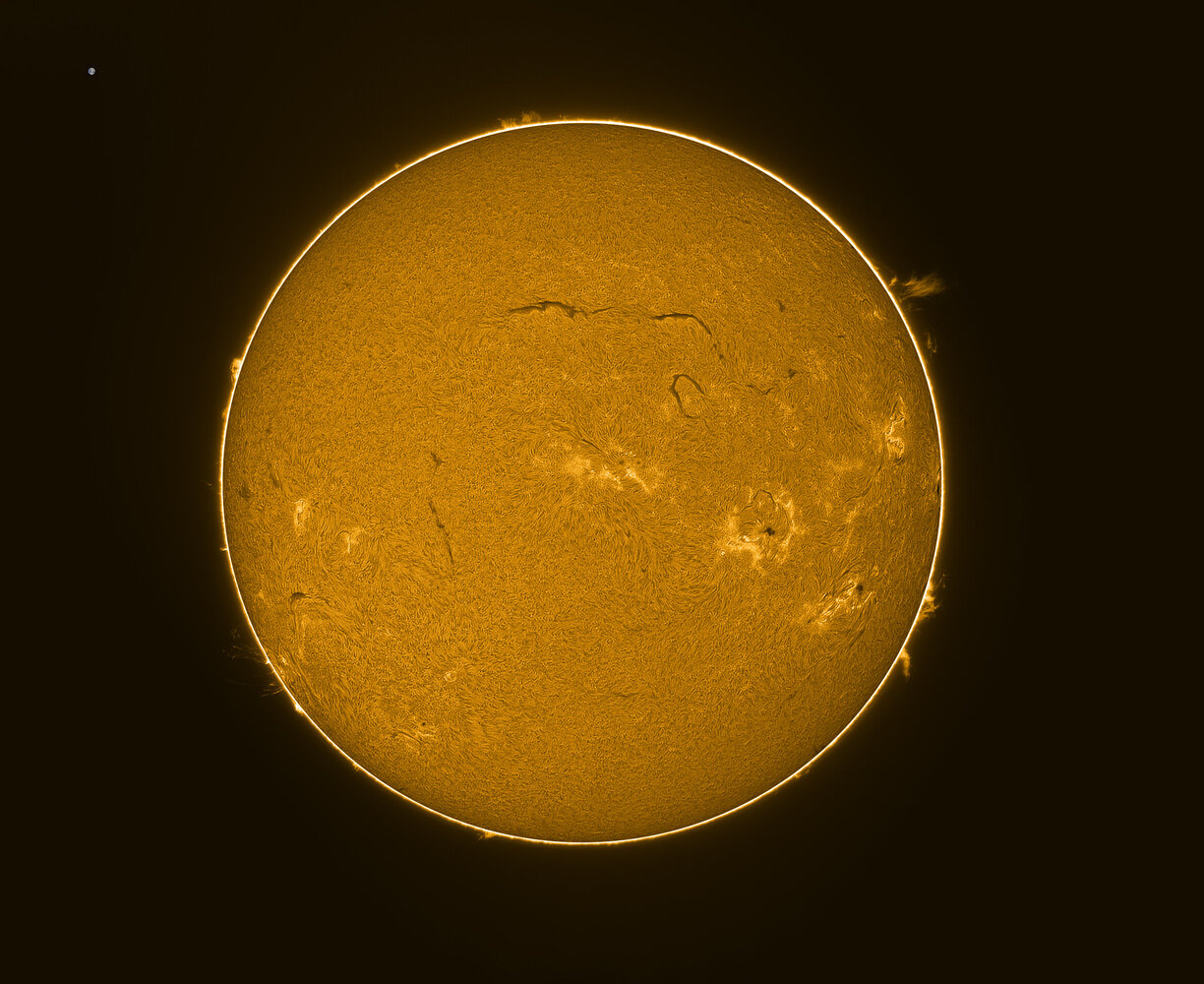

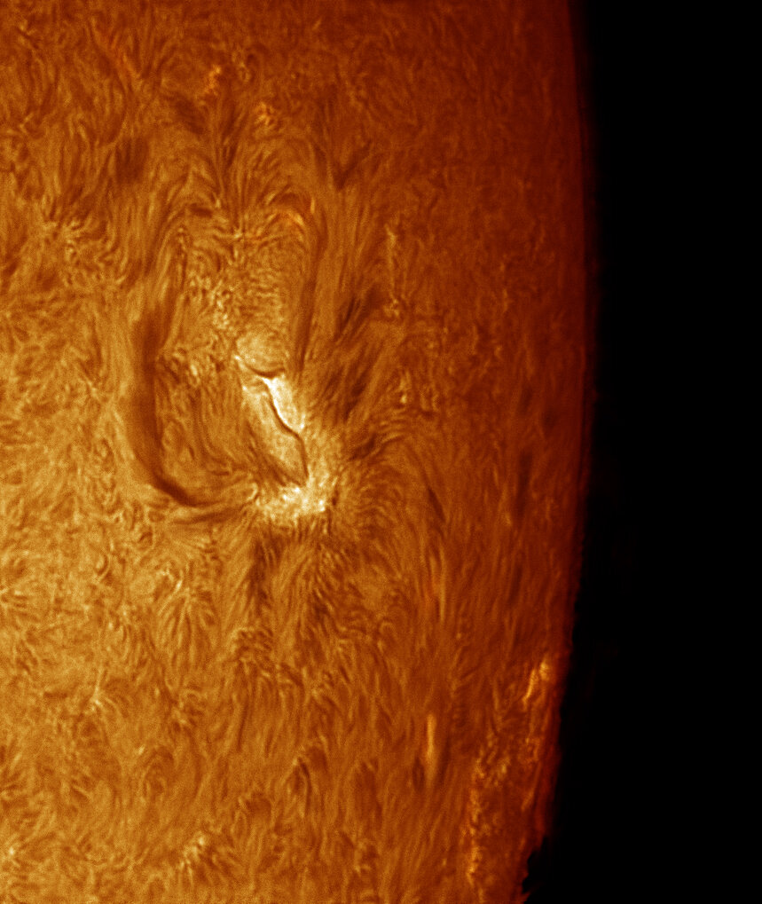

Voilà déjà quelques années que je n'avais pas posté,
Voici quelques photos du soleil en H-Alpha du 21/08/24, entre 16h et 17h00
Lunette 127/1200 fabrication perso,
ERF interne 75mm Baader,
modification PST Coranado
Barlow x3
Camera ZWO 174 MM
2024-08-21-1623_2-U-L-Sun_Halpha_lapl4_ap1860_conva.jpg.259936bea4cd9997e1e9226f24c24ea7.jpg
2024-08-21-1625_2-U-L-Sun_Halpha_lapl4_ap1122_conva.thumb.jpg.ddea330131484ca18fc024118fe5fba2.jpg
Jean-Marc
https://www.instagram.com/microscopie_44/
Modifié par riddick
  • J'aime 8
  • Merci / Quelle qualité! 3

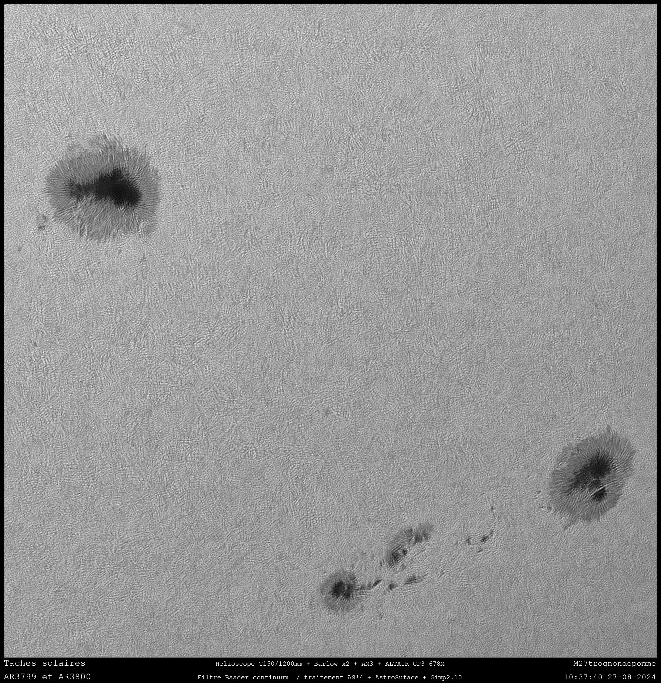

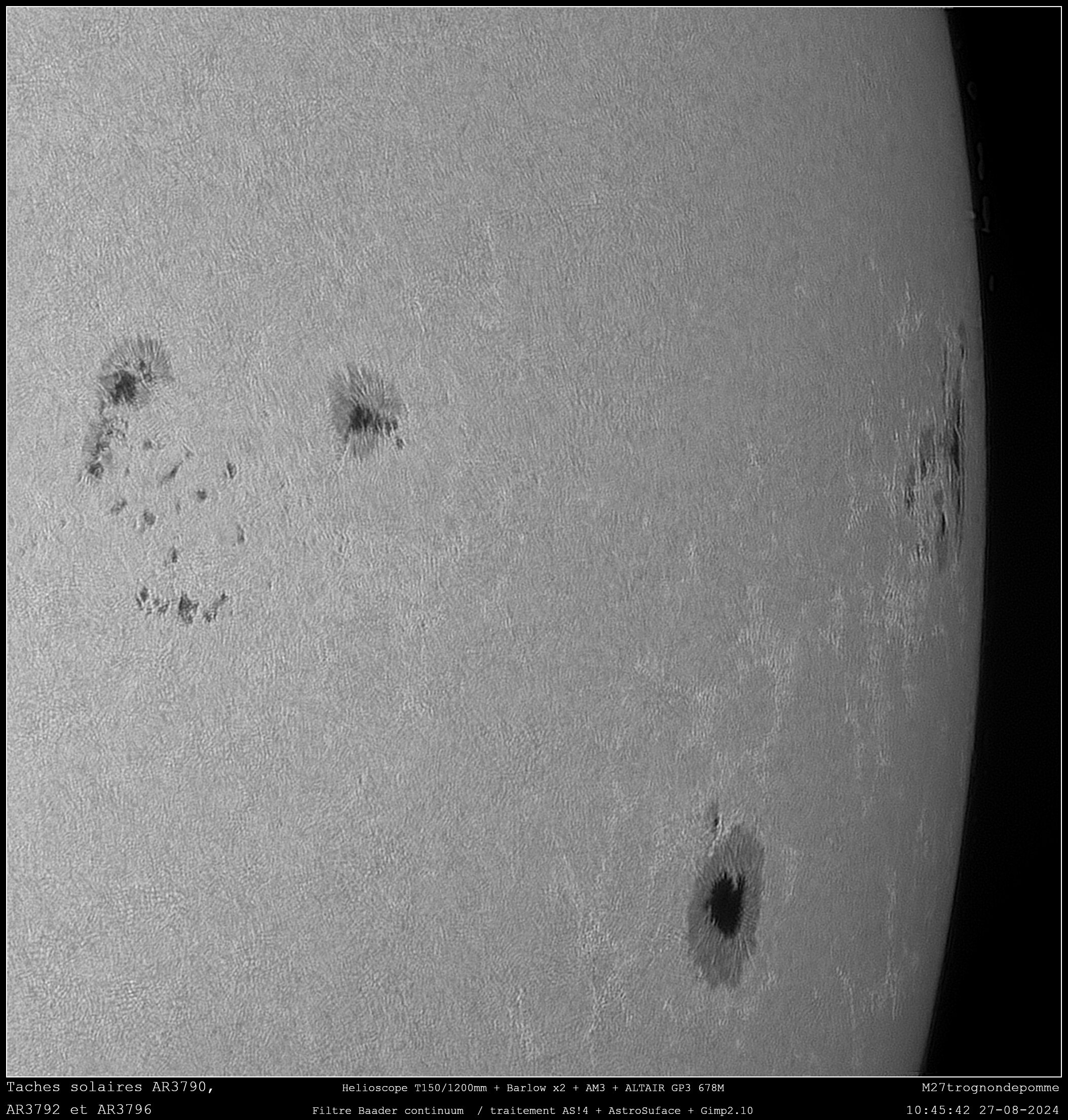

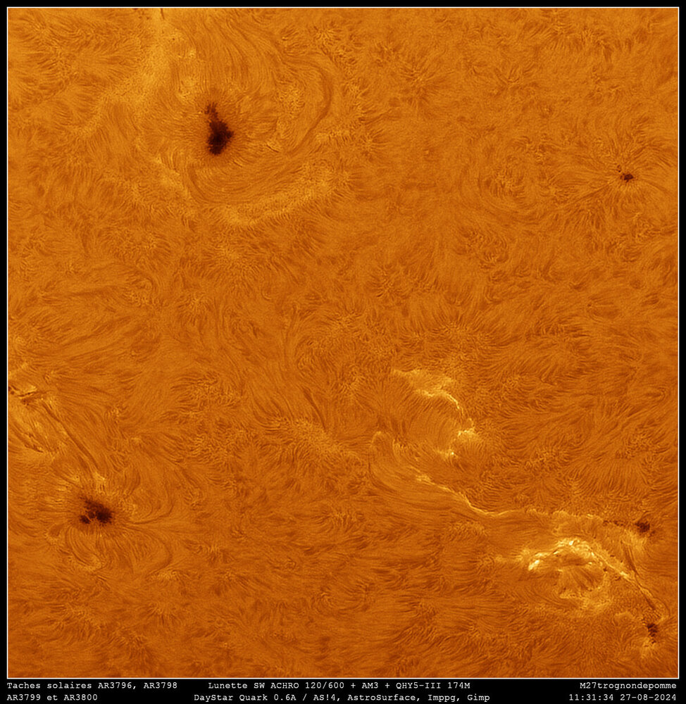

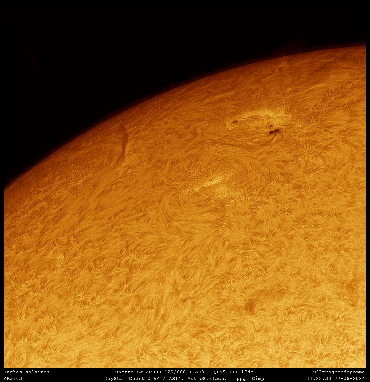

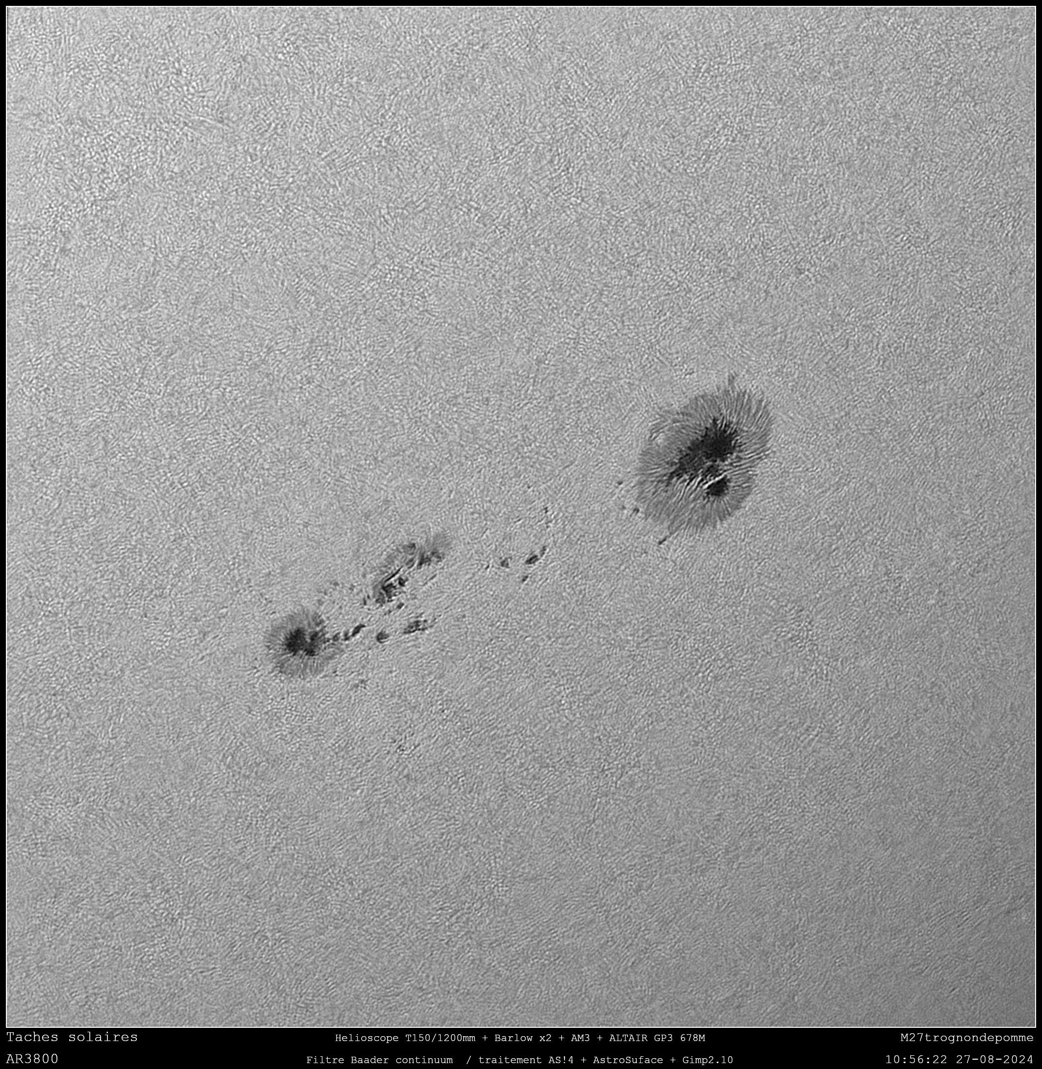

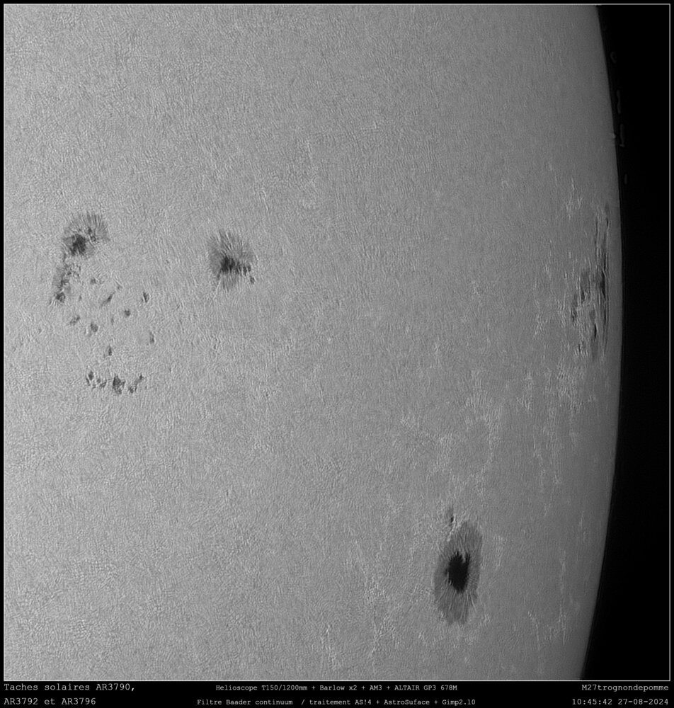

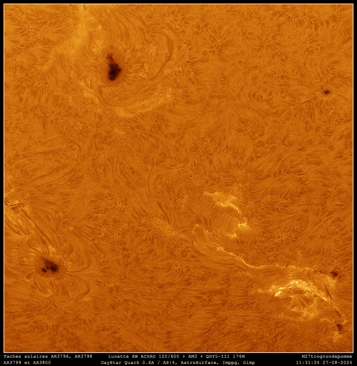

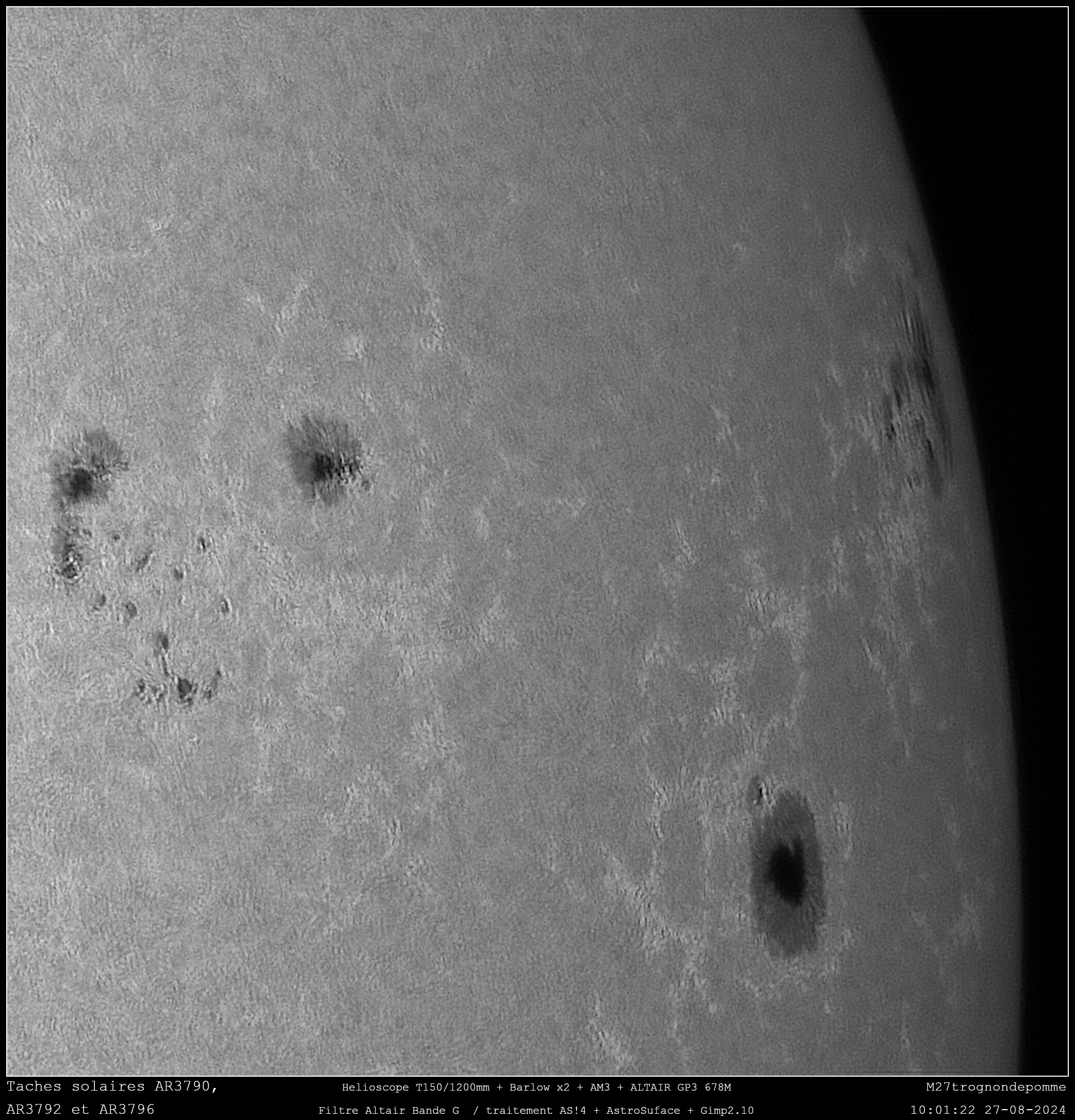

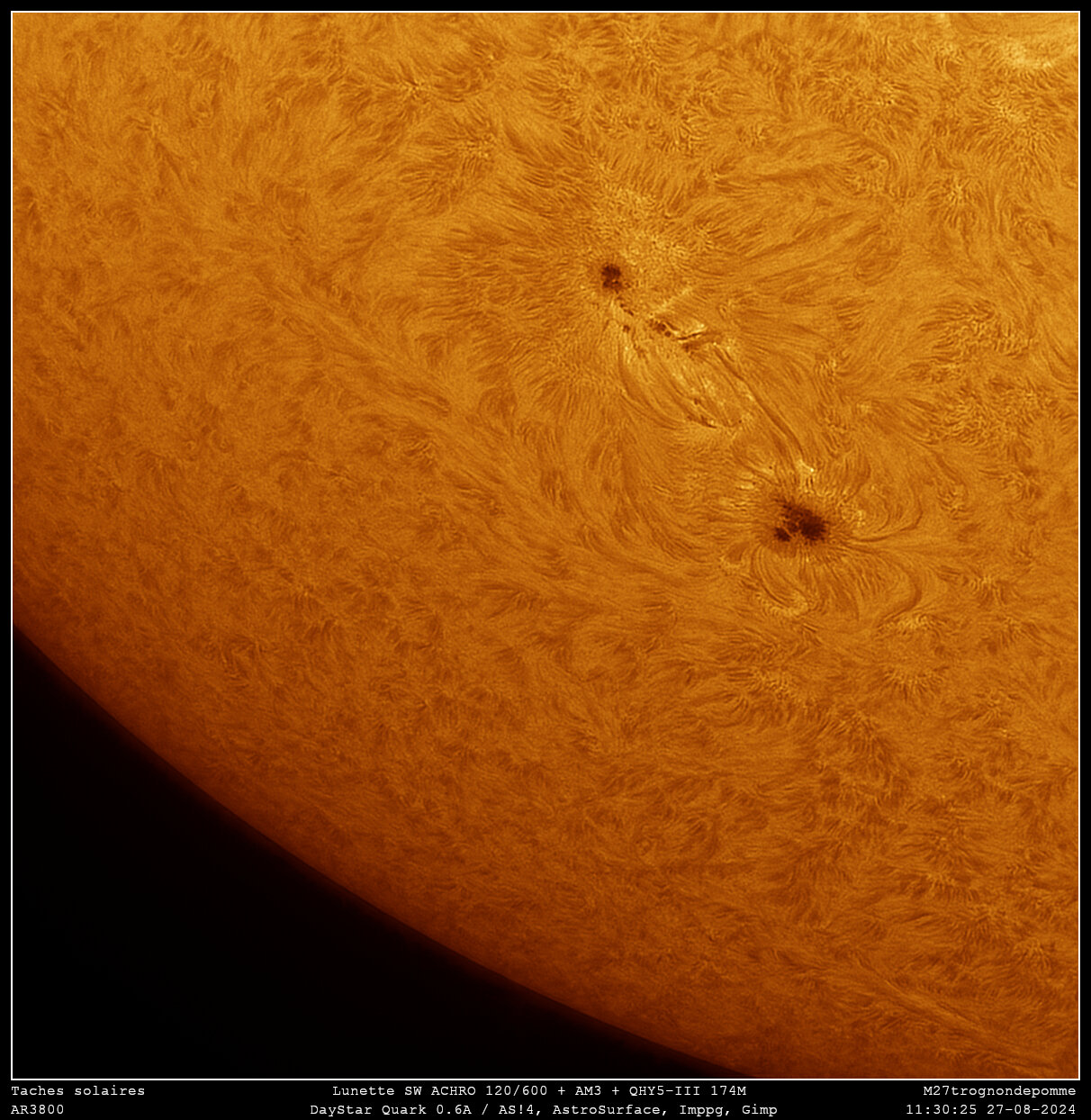

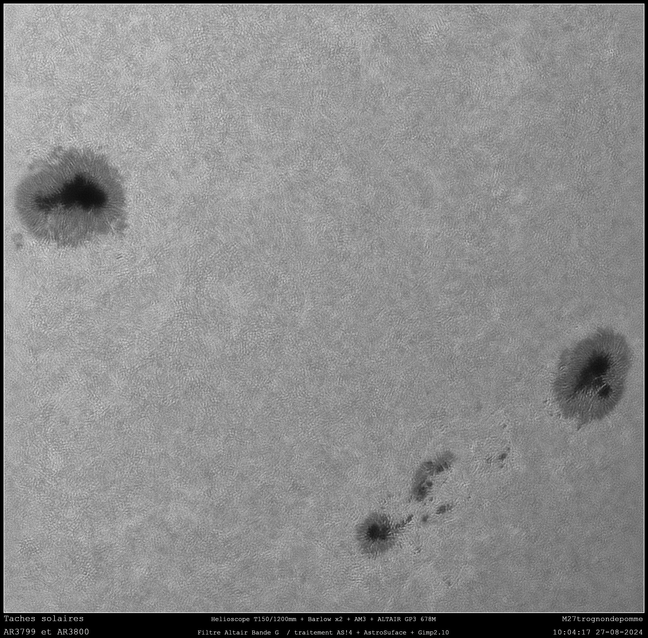

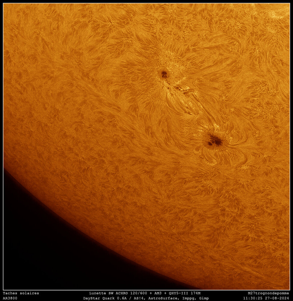

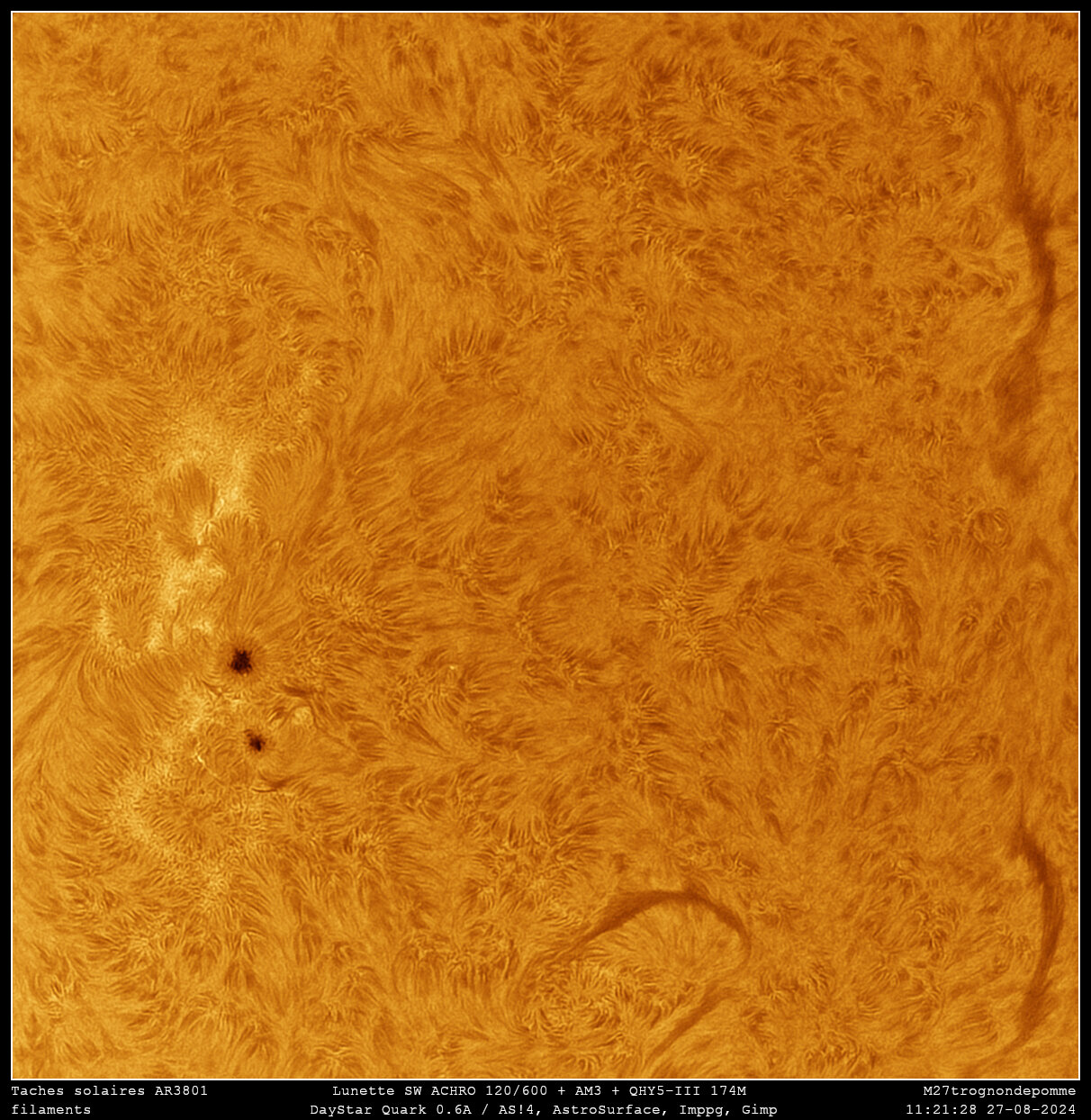

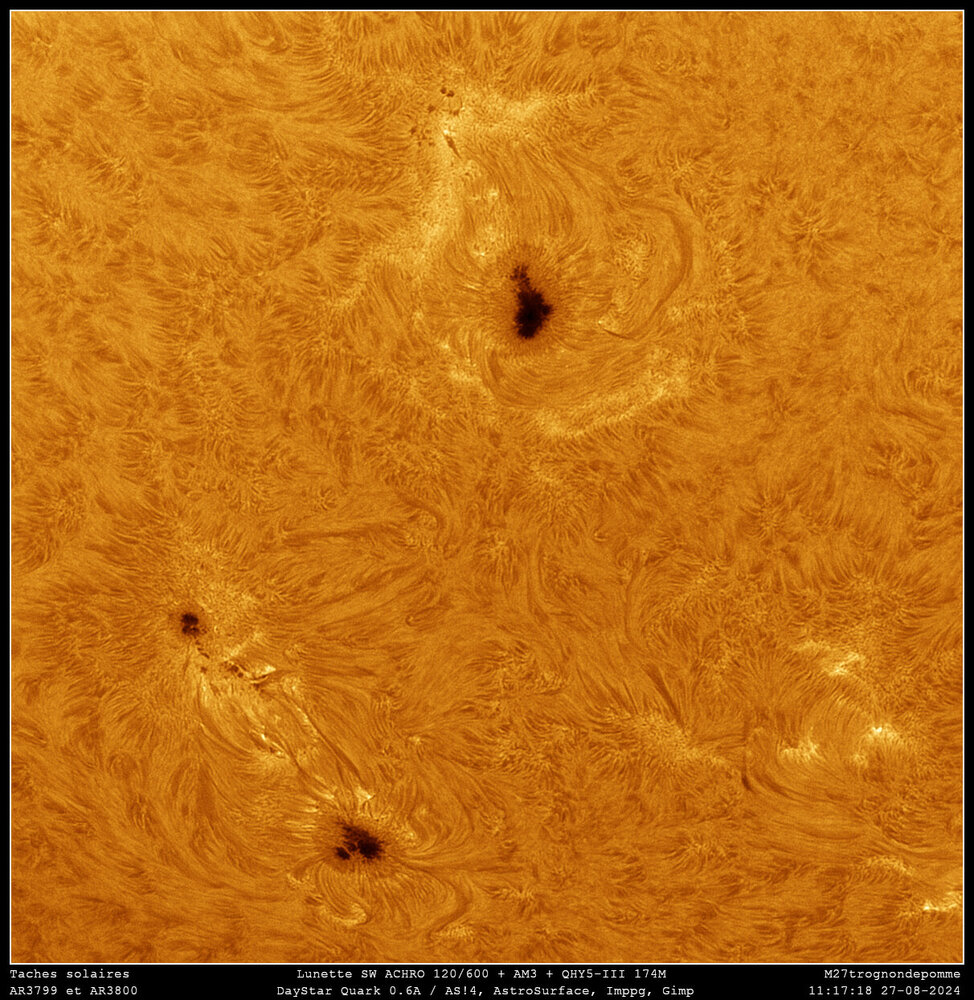

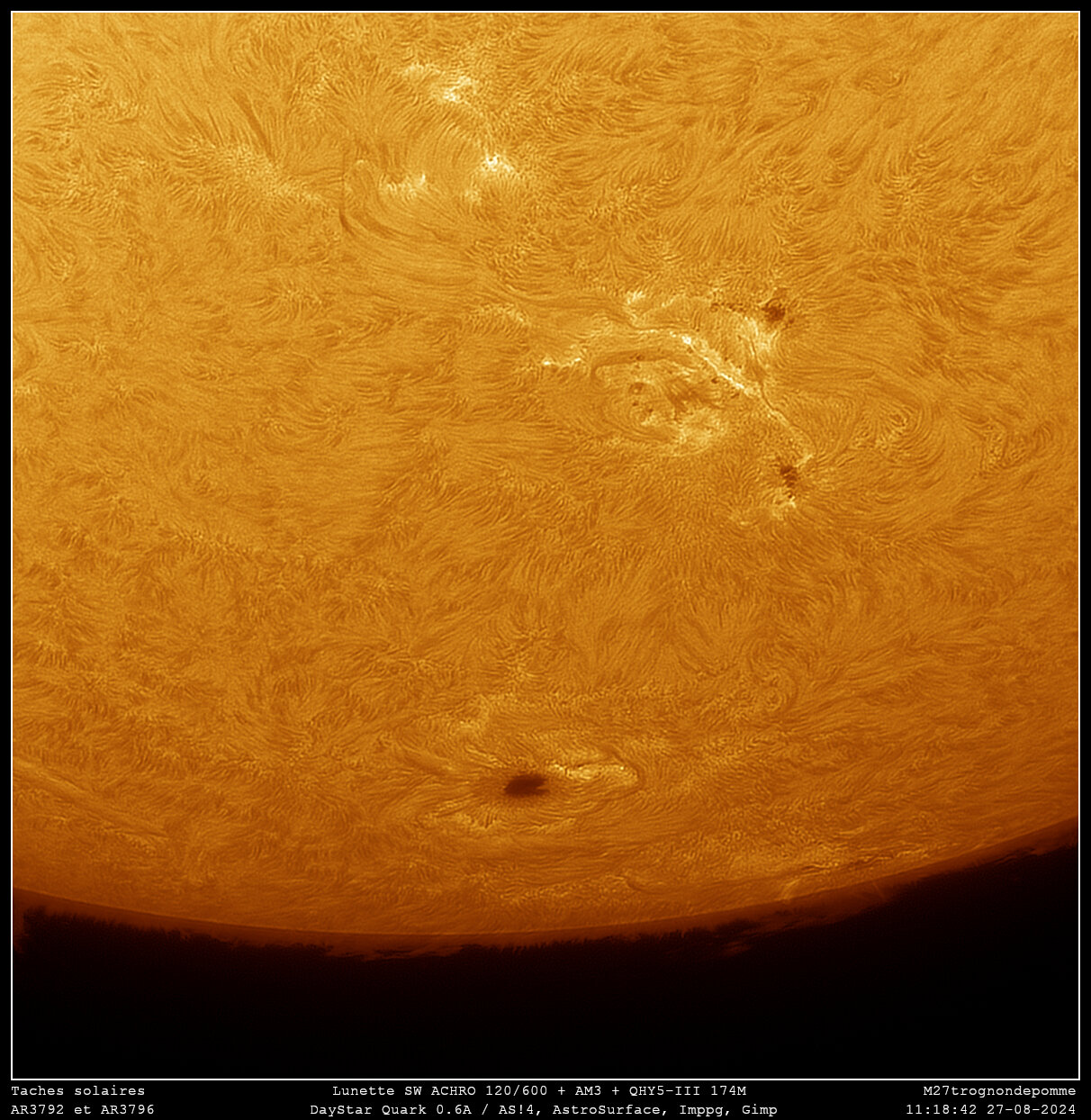

Bonjour à tous ,
j'ai  fait une séance ce matin en lumière blanche ( bande G et continuum) et en Ha.
Il y a  beaucoup de taches en ce moment:
  • AR3790, AR3792 et AR3796
  • AR3796, AR3798, AR3799 et AR3800
AR3796-3798-3799-3800_240827_113134_Ha.thumb.jpg.812eab59c7d663b29825887069e10c30.jpg
  • AR3799 et AR3800
  • AR3800
  • AR3801
  • AR3803
Modifié par m27trognondepomme
  • J'aime 6

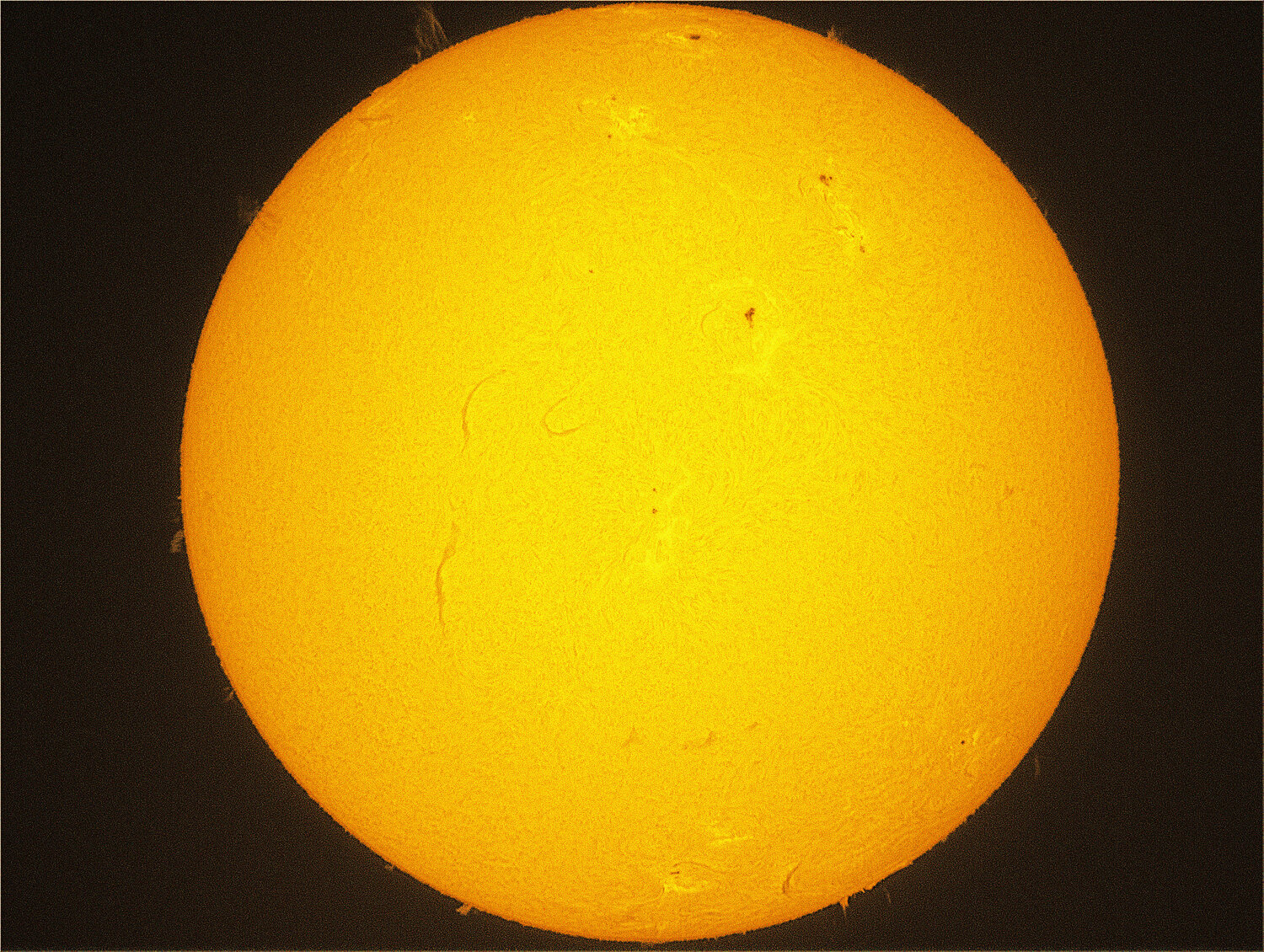

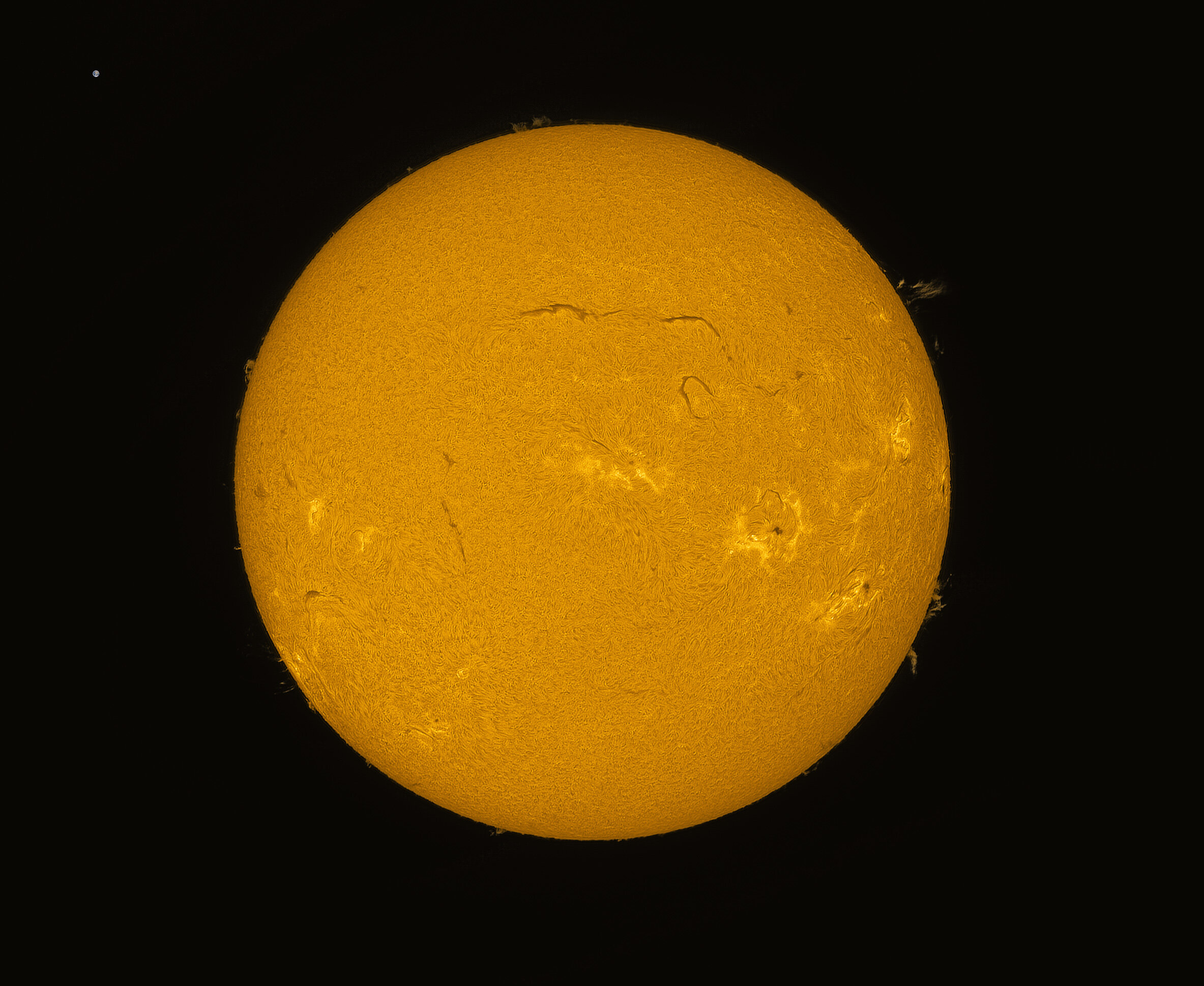

Salut tous.
Ma très modeste contribution du jour. Image faite cet après midi.
Photo tiré d'une séquence vidéo de 5s. PST Coronado et caméra player one Uranus couleur.
  • J'aime 10

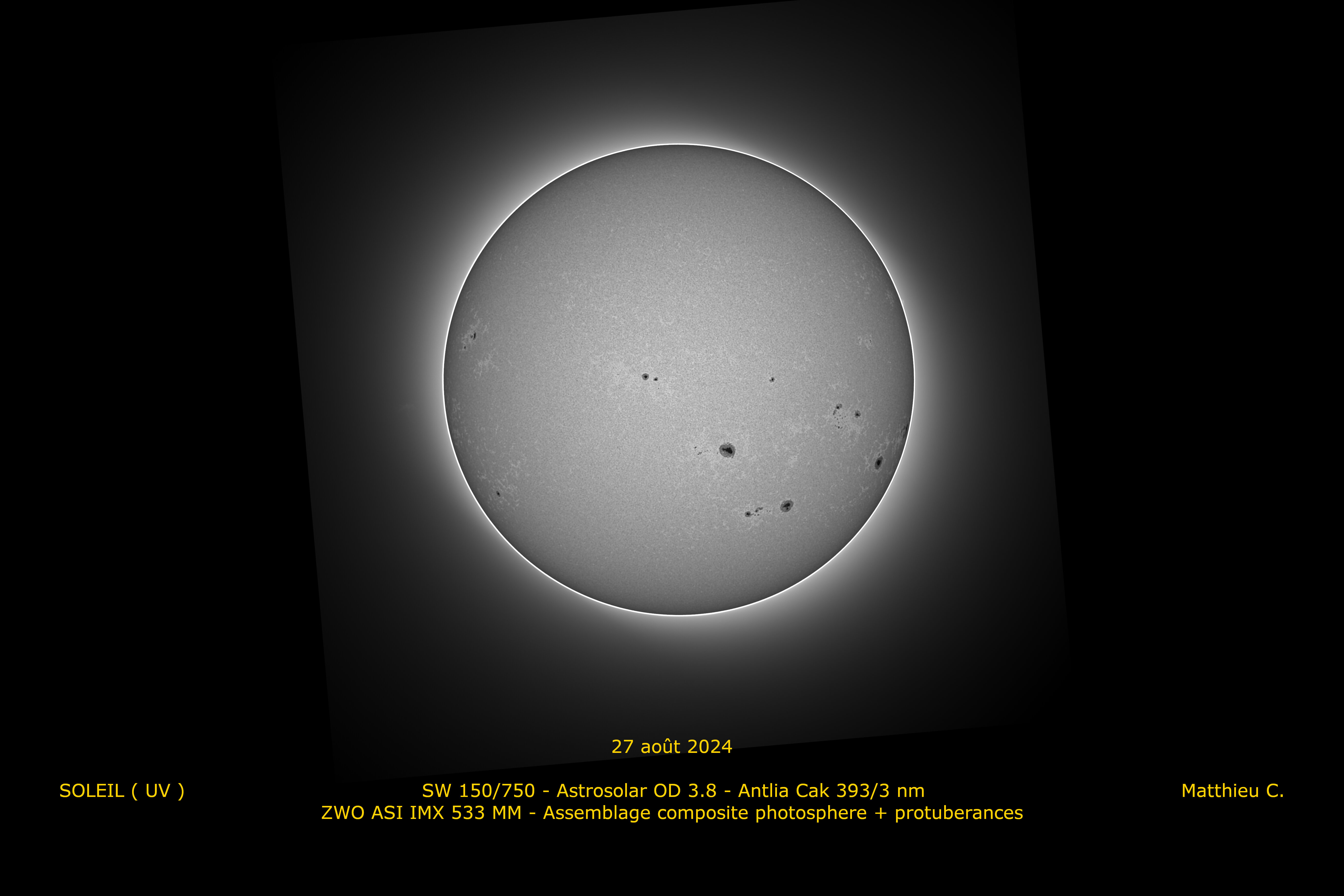

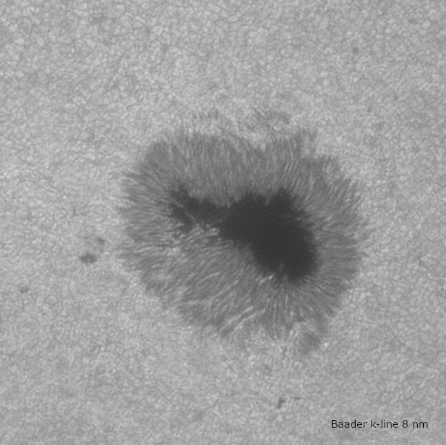

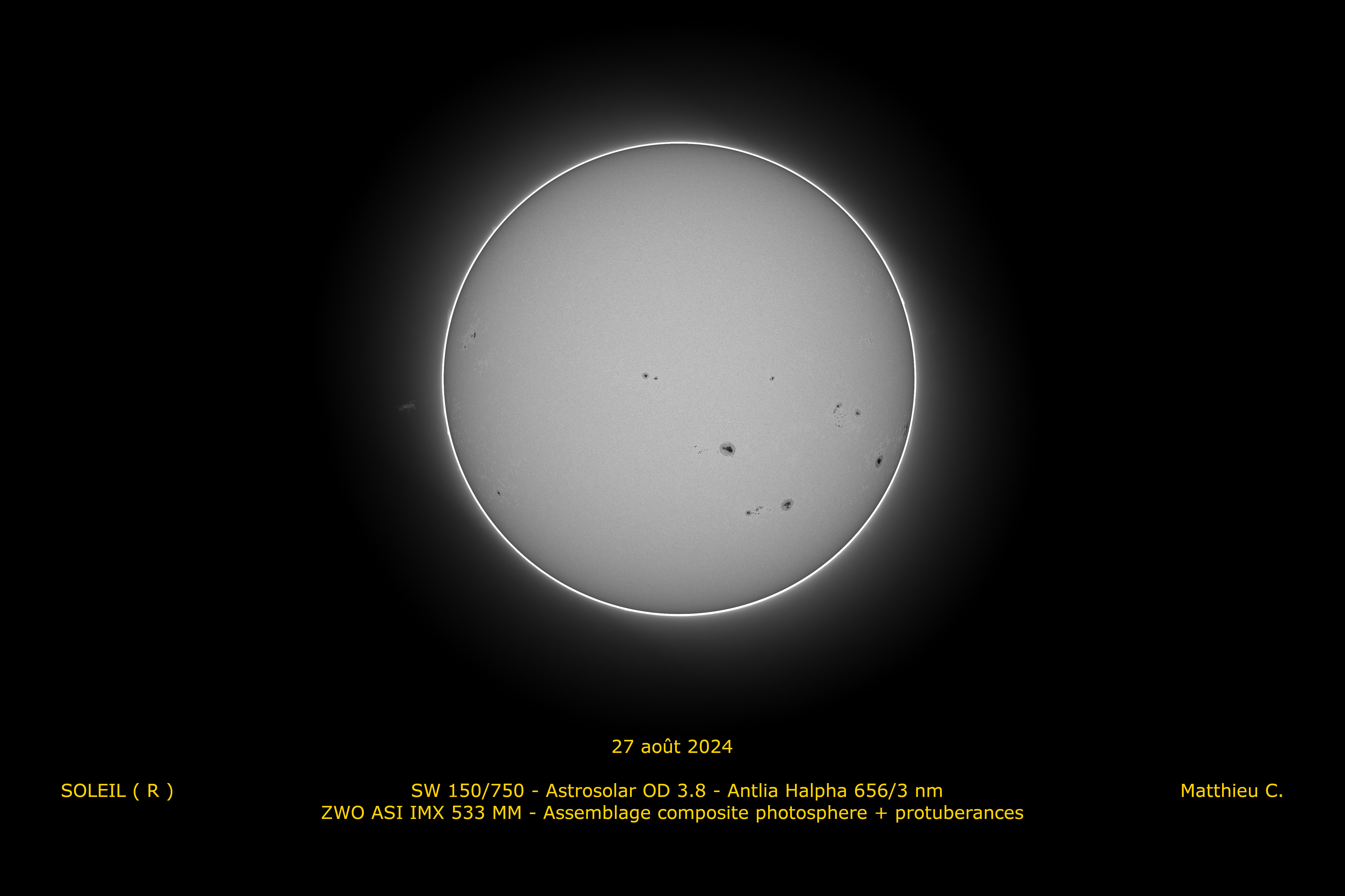

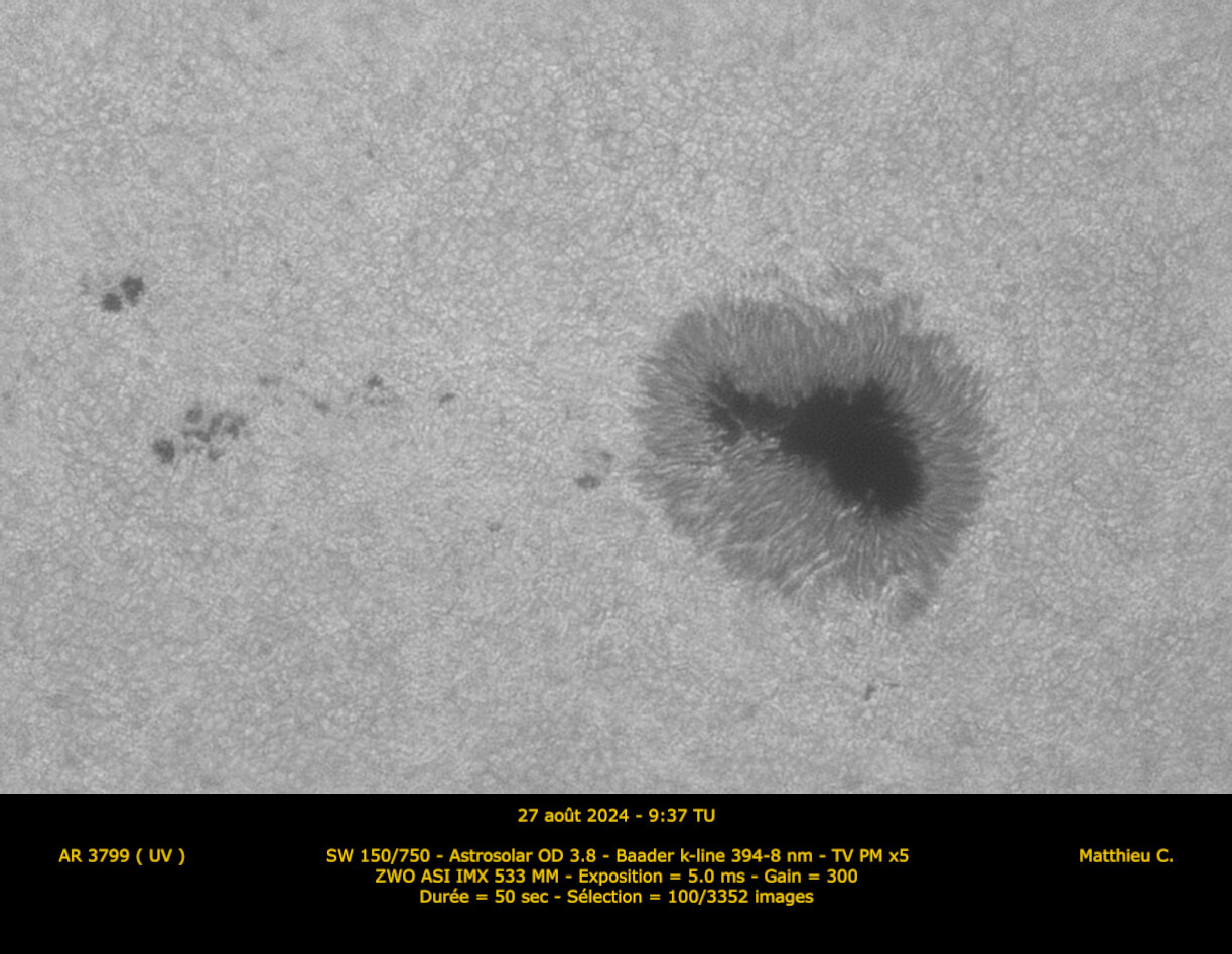

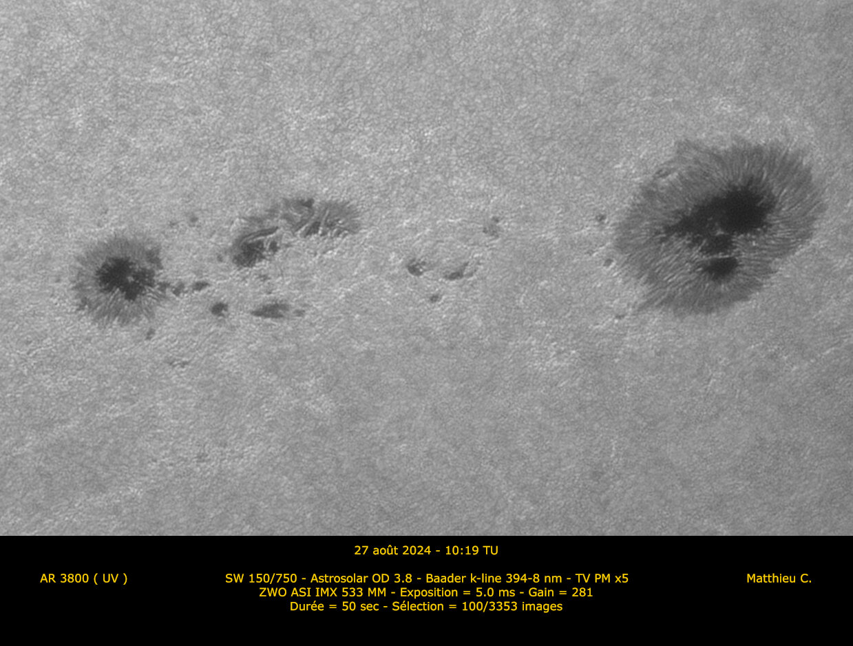

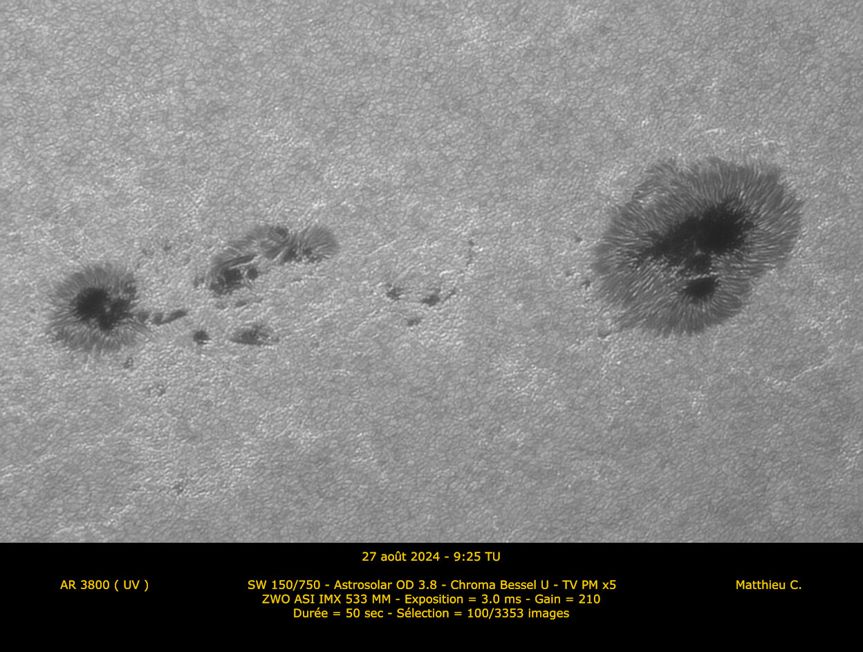

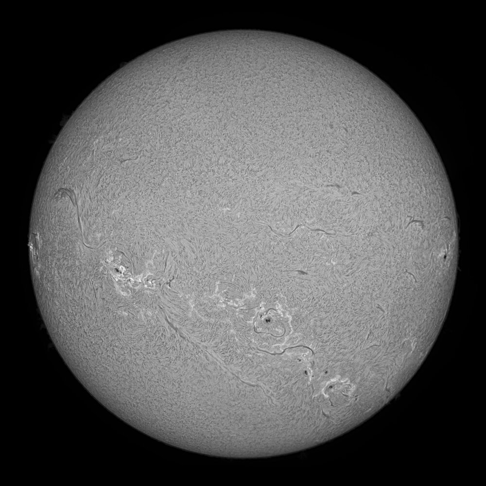

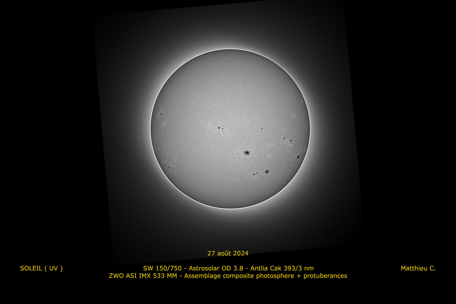

Soleil du 27, d'abord en full-disc. Notez le gigantesque nuage plasmique en suspension loin au-dessus du limbe, pour une fois visible en h-alpha comme en calcium.

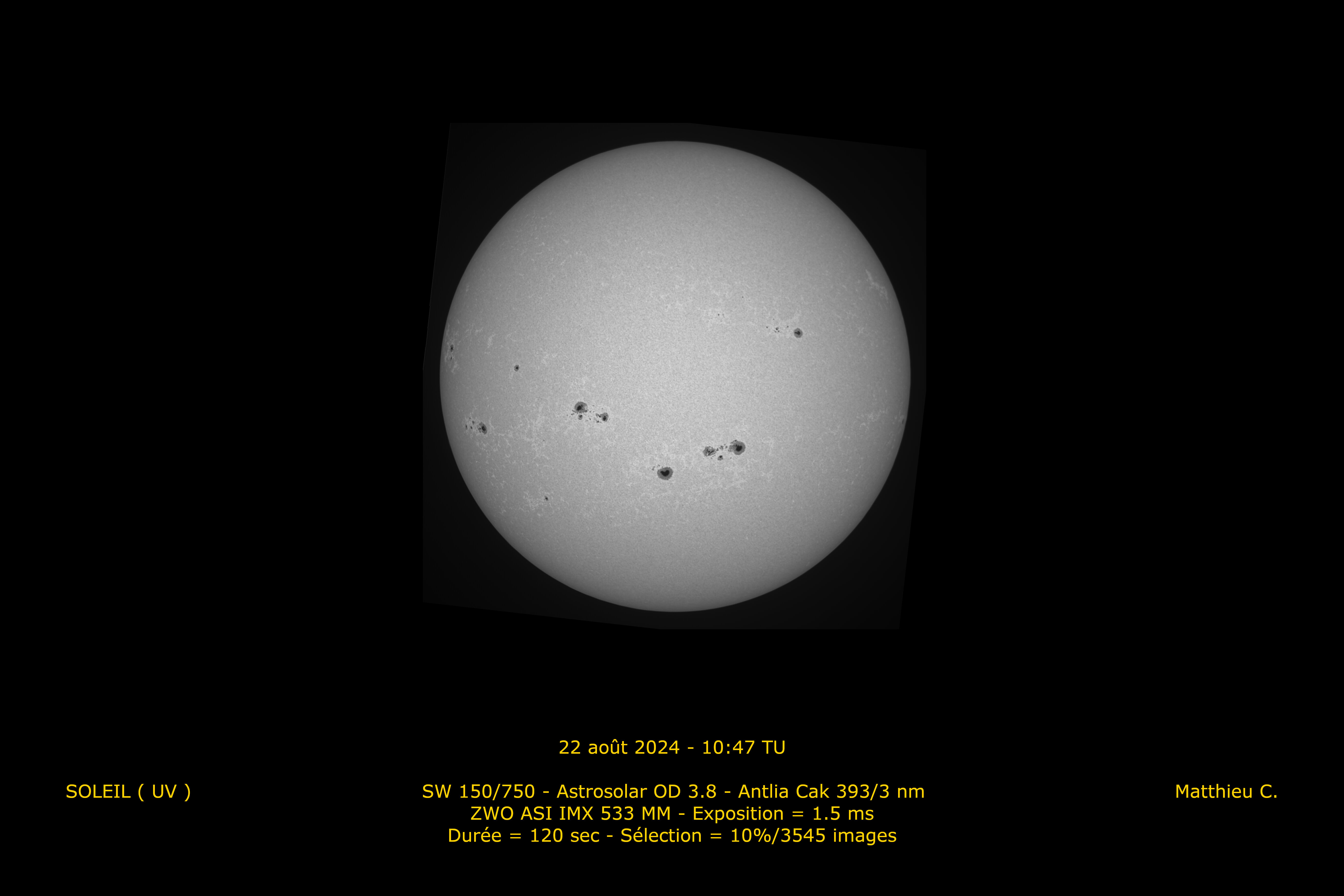

 Enfin de la haute résolution qui commence à tabasser en proche-uv ! L'UV bande large me laisse bien plus de marge que les filtres bande-étroite avec l'astrosolar densité 3.8.

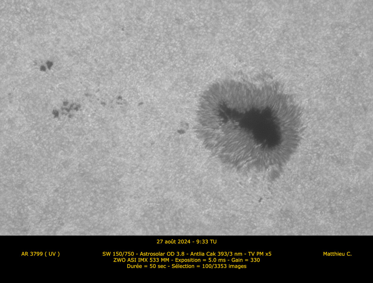

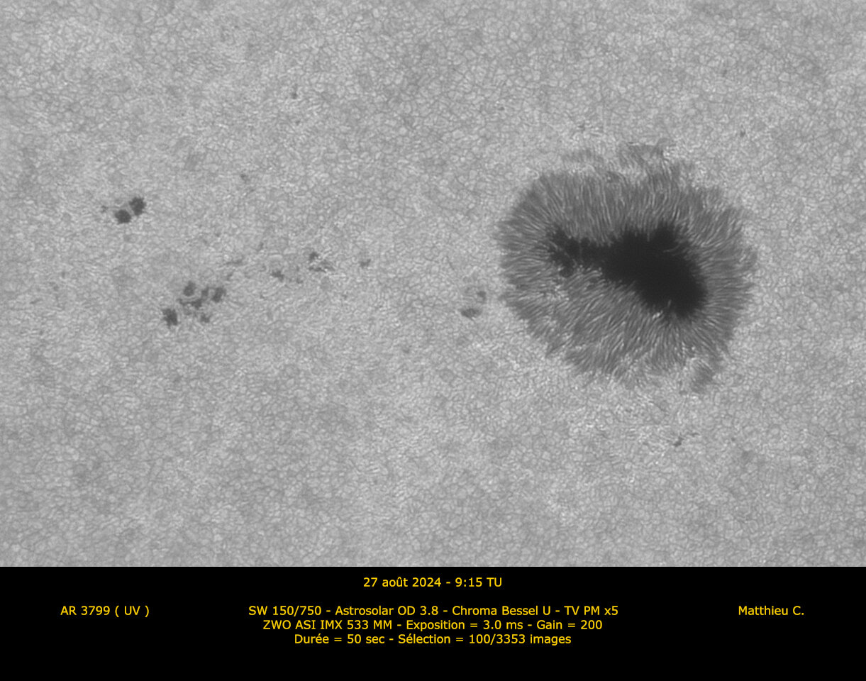

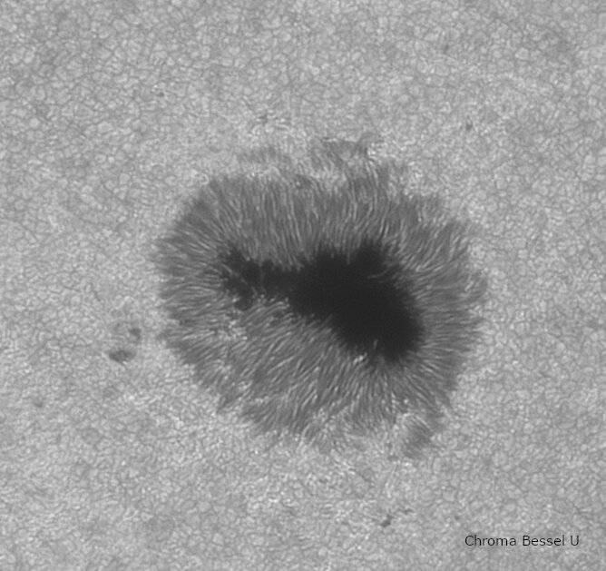

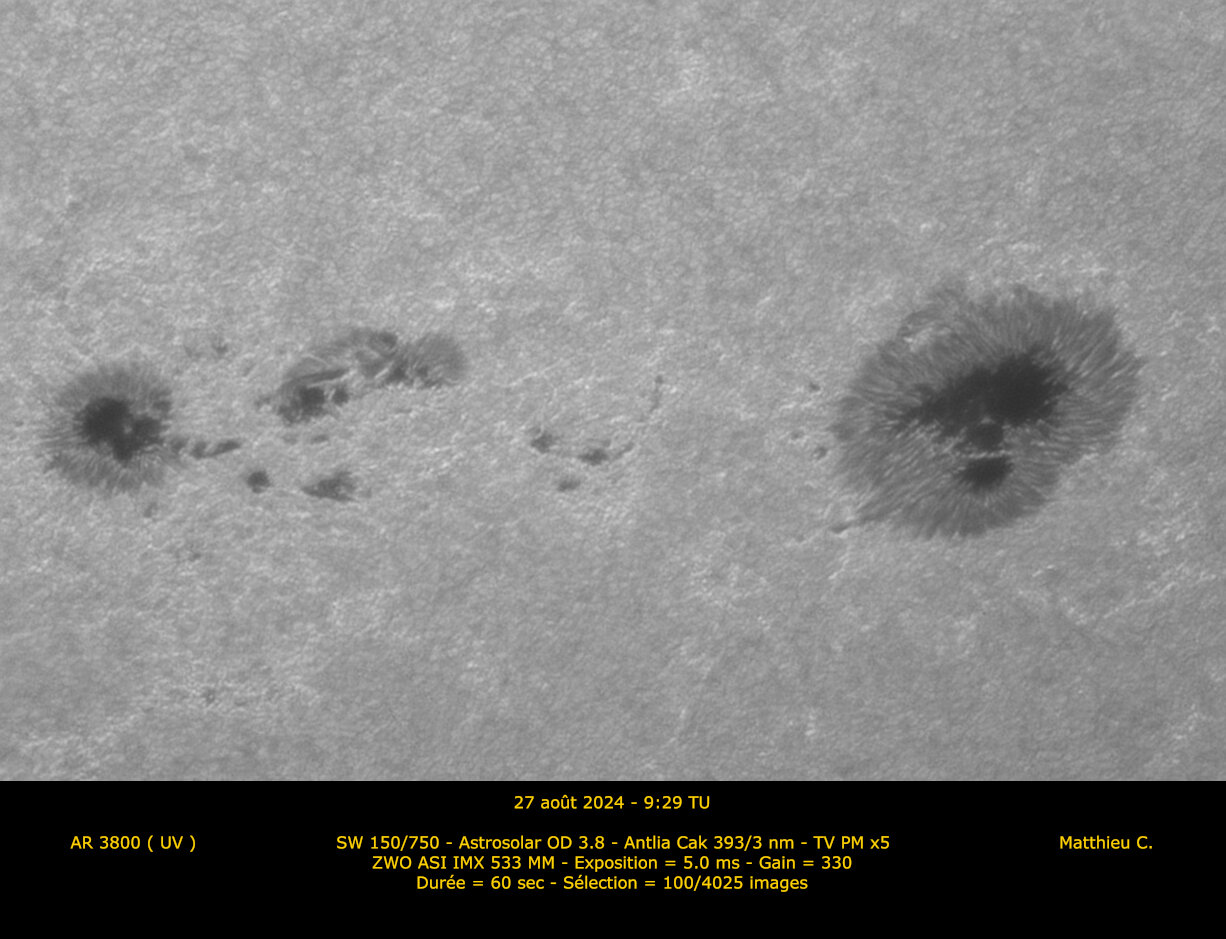

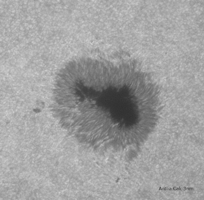

Sur les mêmes régions actives, voici ce que j'obtiens avec les narrowbands Antlia Cak et Baader k-line. Clairement, ces filtres n'ont jamais été adapté à ma config...

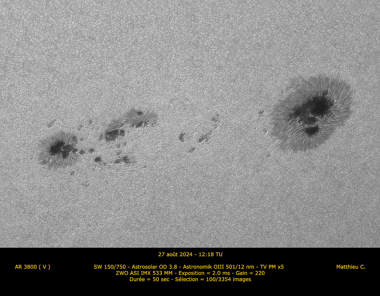

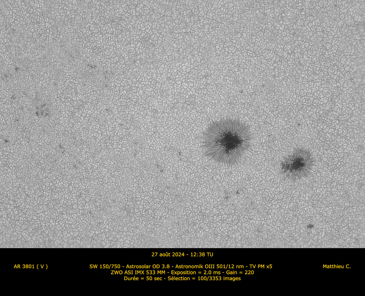

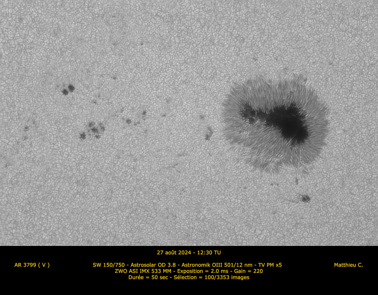

Tout à coup, la granulation en OIII paraît bien fade face à de bonnes UV...
Une région isolé avec 3 filtres proche-UV et 1 filtre vert pour comparer tout ça...
Au final, il m'aura fallu deux années pour comprendre ça...
C'est du gâchis mais ça y est, à compter d'auourd'hui, je peux enfin espérer sortir de vraies bonnes UV !!!

Les résultats sont superbes avec le Chroma @MatEX, par contre il n'est pas donné 🤑 je me contenterais de l' Astronomic OIII.

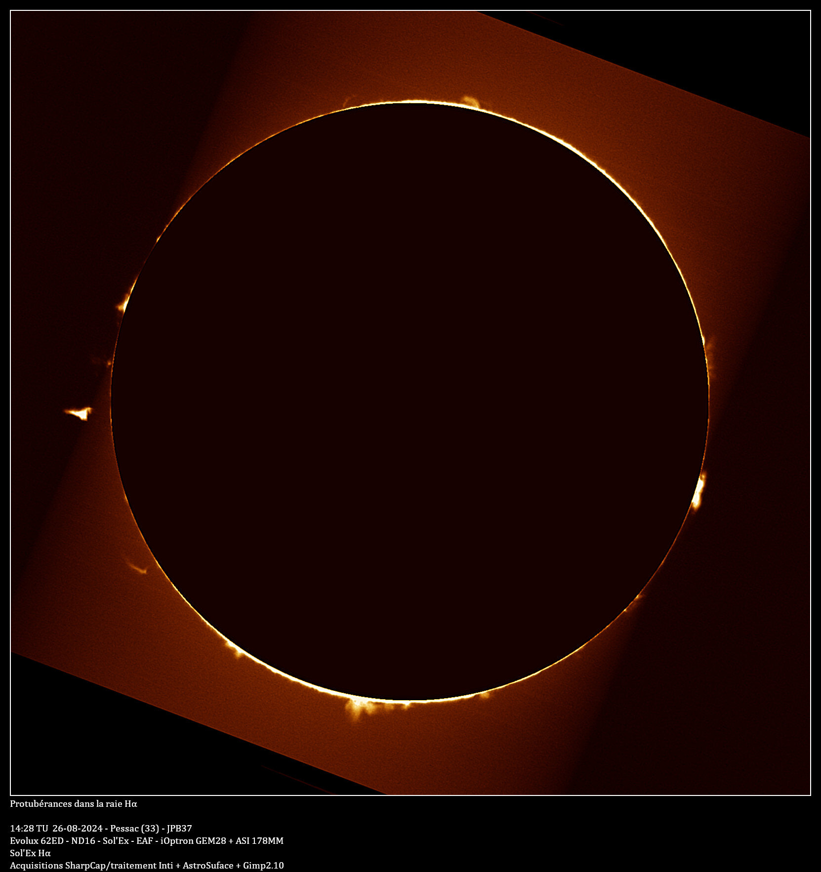

Coucou voici ma petite contribution du jour avec mini35 pour le H-alpha et la petite 80 Orion ED pour la lumière blanche.
Pas mal de turbulence mais bon c'est mieux que rien.
Et bravo à vous pour vos sublimes clichés.
Thierry
  • J'aime 7
Il y a 12 heures, jpb37 a dit :
C’est pas faux mais en même temps, ça dépend où tu l’achètes. Directement chez Chroma Technologie, c’est pas plus cher qu’un Baader k-line ou qu’un Antlia Cak. Moi, je l’ai eu chez un revendeur français. Là, c’est 200€ de plus. Ça pique. Mais à la base, je m’en servais pour l’imagerie planétaire. Avec une bande passante de 80 nm, j’avais très peur de la dispersion intrabande. En solaire, au lieu d’utiliser un adc pour la contrer, on resserre la bande passante. Et c’est d’autant plus important que l’on va chercher les courtes longueurs d’onde. Depuis 2 ans que je l’avais dans ma valise, je n’avais jamais osé le sortir pour du solaire HR. Une erreur comme vous avez pu le constater. Parce que finalement, la dispersion intrabande même en UV, n’est pas si terrible que ça quand on a un 150 et que l’élévation du Soleil est favorable.
Il y a 12 heures, MatEX a dit :
Ok, mais d'après ce que j'ai vu sur leur site, une fois ajouté les 105 $ de frais de port et la TVA, tu n'ais pas très loin du prix que tu as dû payer 😉.
Sinon je l'ai vu chez David Astro, toujours à 275 $, mais avec seulement 25 $ de fdp. Il faudra aussi compter sur la TVA.

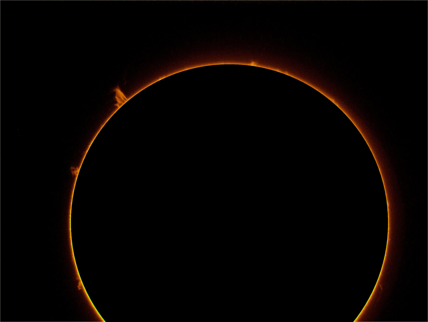

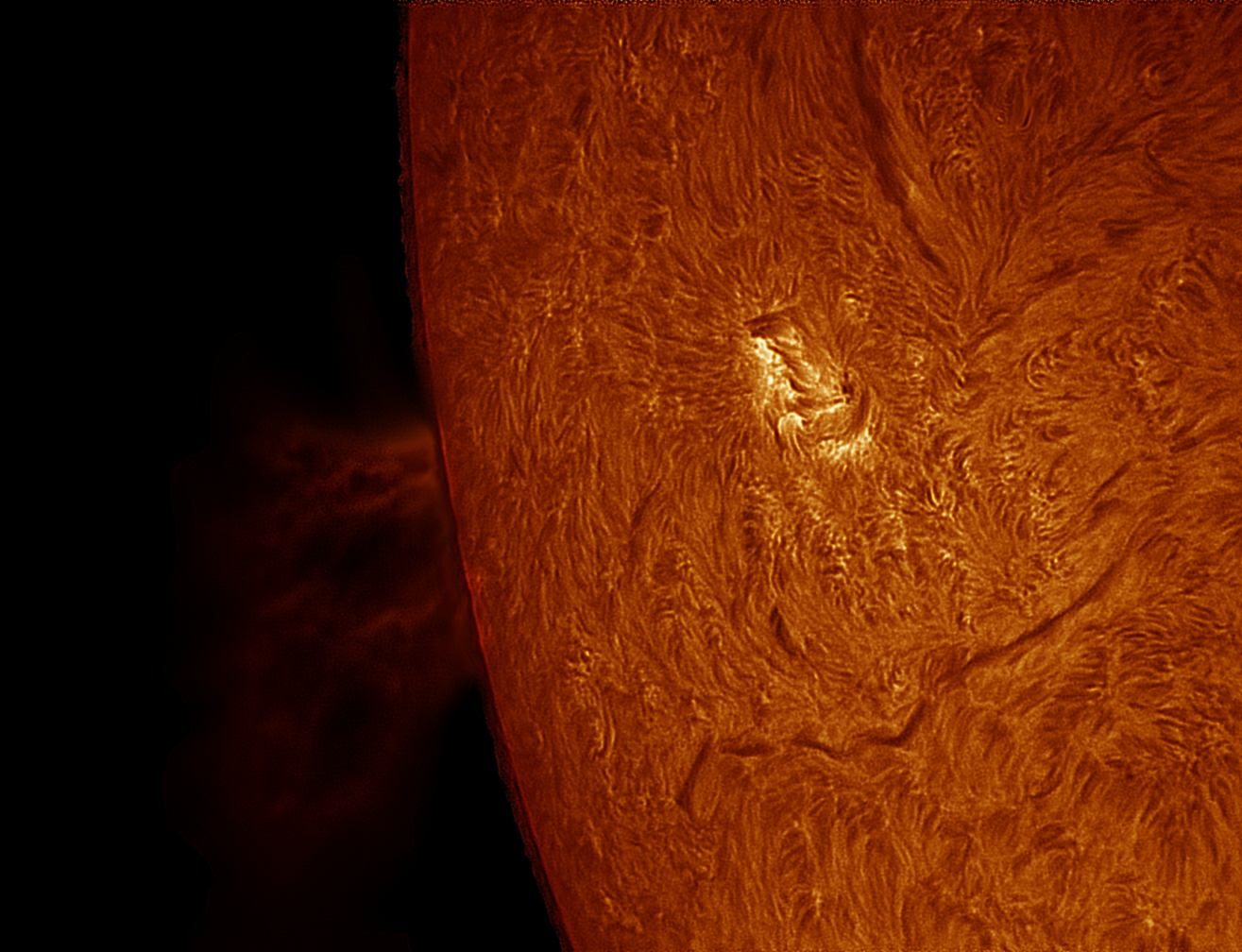

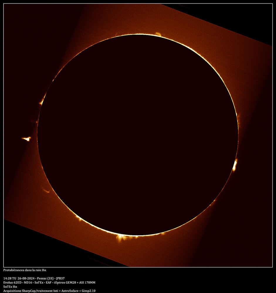

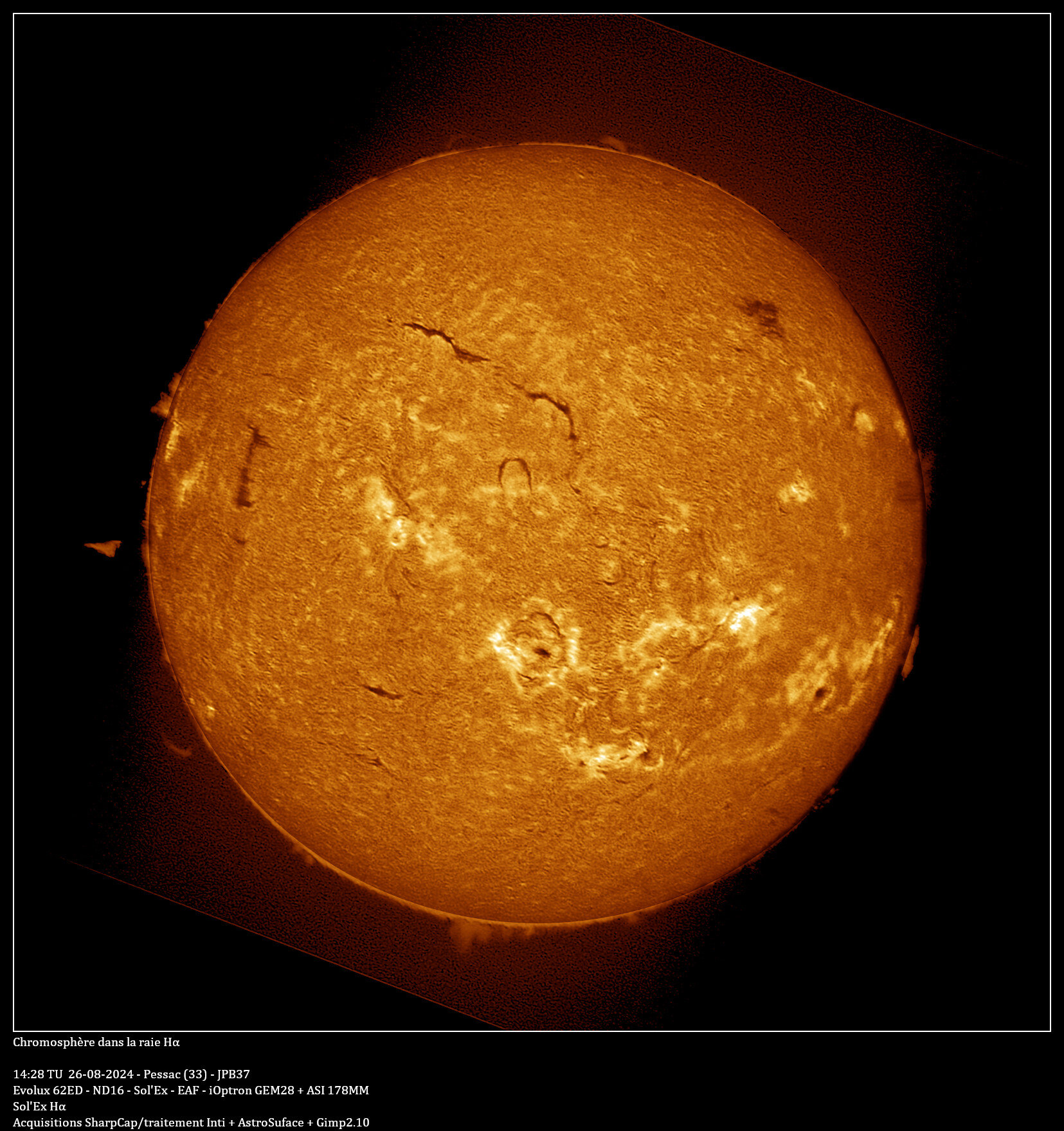

L'activité du Soleil aujourd'hui, pas beaucoup de taches donc je me suis concentré sur les protubérances.
lunette TS 152/900 Daystar quark camera apollo M Max
Pour les protubérances seules, je préfère utiliser IMPGG
Surface et protus, le process SolarToolbox de Pixinsight est plus simple à mon goût. Bref, j'expérimente encore et encore...

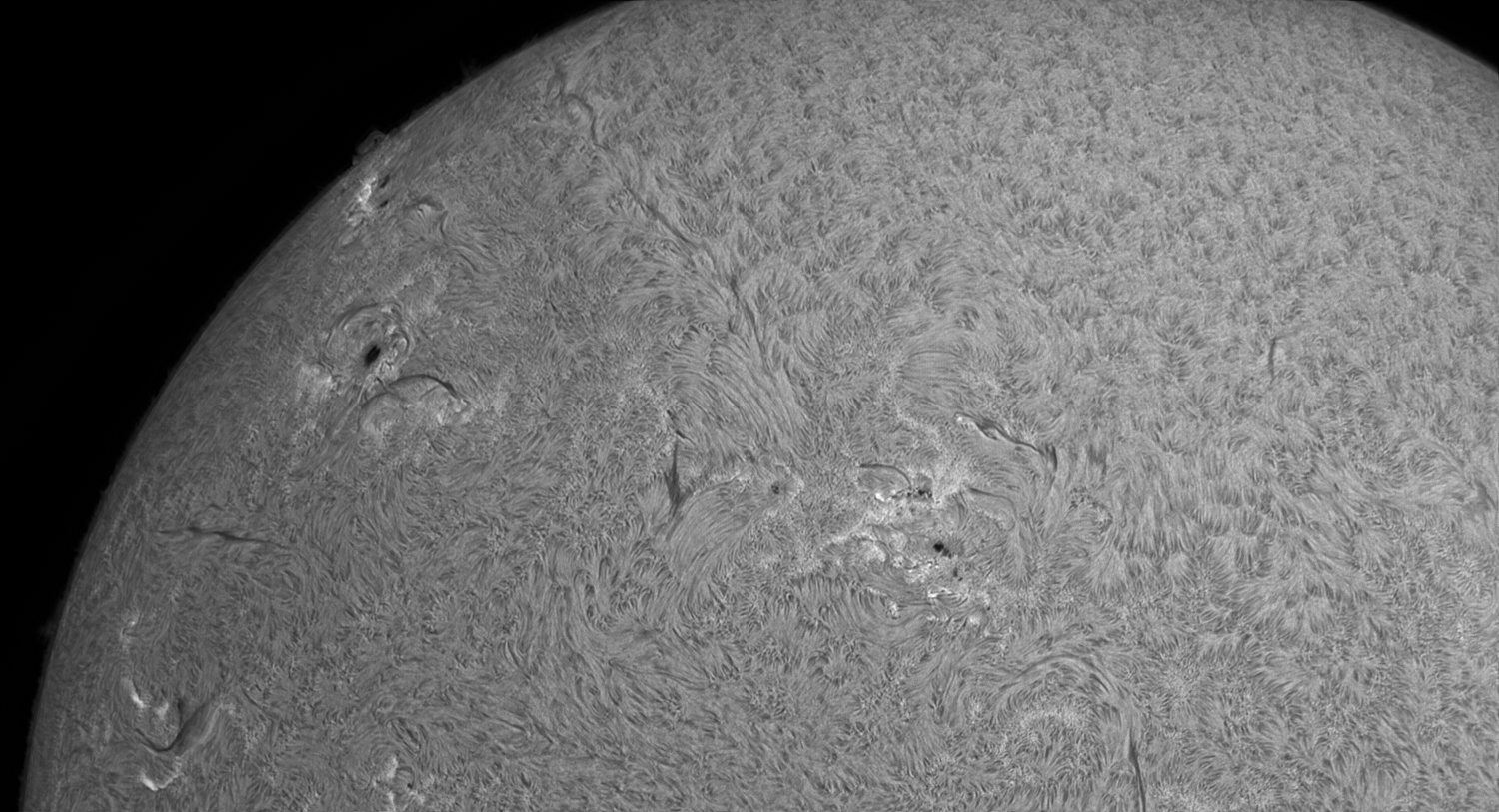

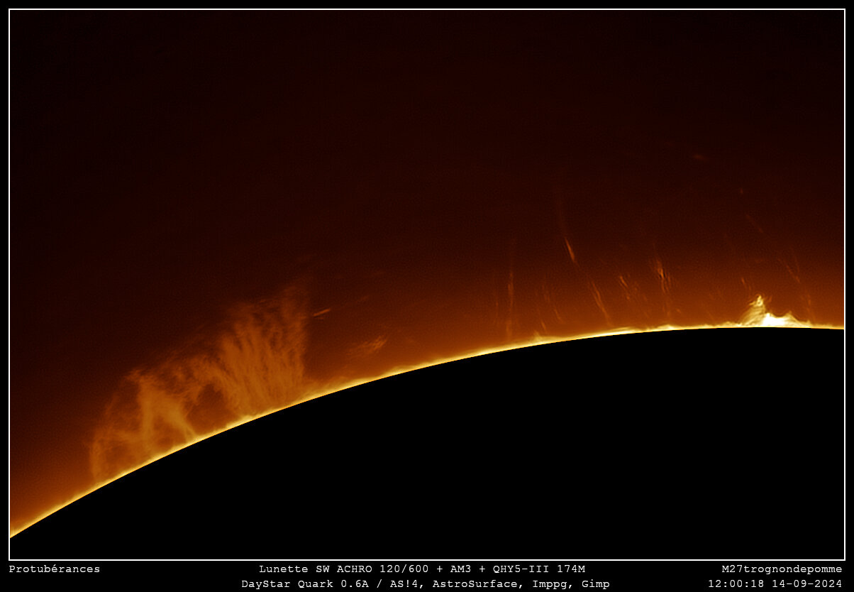

Ce matin beaucoup de turbulences, il y avait une quantité impressionnantes du protus. Je mets celle là avec un commentaire sur le traitement, à ce sujet je trouve tes photos très peu bruitées M27, tu dois empiler pas mal d'images.
Dans mon cas j'ai fait des films de 30s et j'ai empilé ici 400 images sur un peu plus de 2000 (caméra qui tourne autour de 100 fps).
Traitement avec SolarToolBox sur Pixinsight (IMPGG parfois), accentuation avec BlurXT (pixinsight) et accentuation sur Photoshop avec une réduction de bruit.
get.jpg?insecure
  • J'aime 4
Il y a 6 heures, stefg1971 a dit :
En général en Ha, je fais des séquences de 2000 images et sur AS!4, je conserve les images qui sont au-dessus 50% de la courbe. Hier, j'étais entre 25% et 37% d'images gardées selon  les vidéos.
En Lumière blanche, je suis beaucoup plus restrictif ( < 2% des images).
