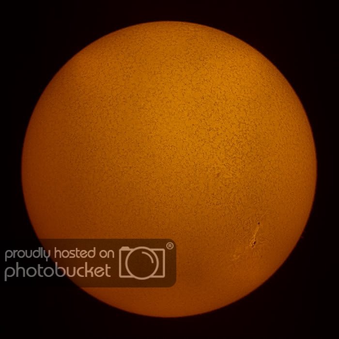

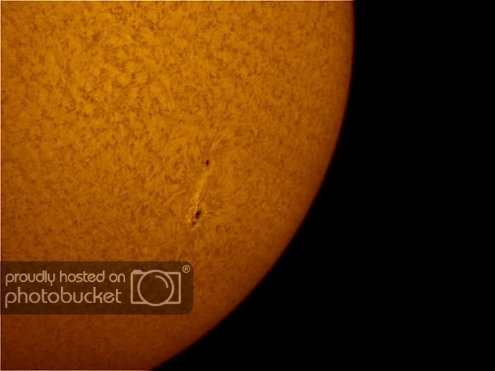

Par notre ami allemand,avec son PST modifié.
AR 11035:
New AR:
FH 120/1000 @ 1800mm, Barlow, DMK 31AF03, stacked in AviStack resp. Registax, finished in Photoshop.

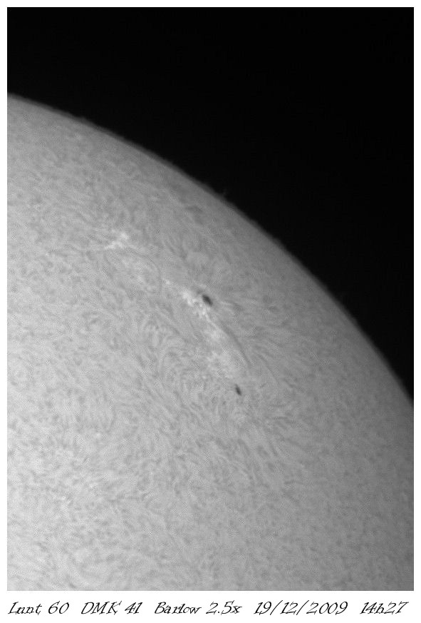

Bonjour les amis
J'ai enfin pu profiter d'une courte éclaircie pour dessiner le soleil en H alpha, malgré une forte turbulence et une faible hauteur.
A la fin du dessin vers 14h il était proche de disparaître derrière le mur à peine plus haut que mon balcon au sud-ouest.
http://xcamer.perso.sfr.fr/astrodessins/soleil_halpha/soleil_halpha_20091219.jpg

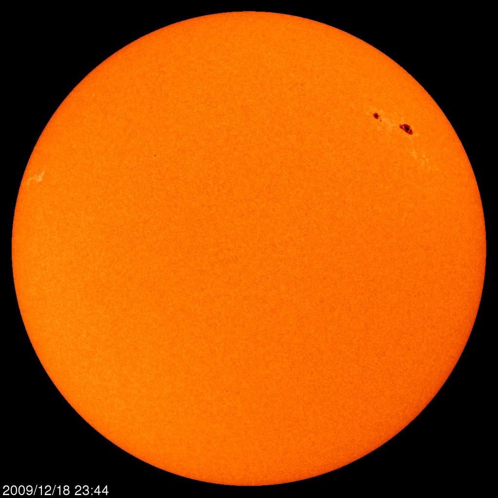

En plus de quelques faibles protubérances, AR 11035 sautait aux yeux. J'ai regretté que le ciel se recouvre ensuite pour la regarder aussi en lumière blanche.
A l'autre extrême du limbe, il y a effectivement une zone active plus brillante avec des amorces de filaments.
Xavier

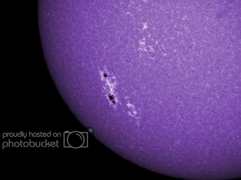

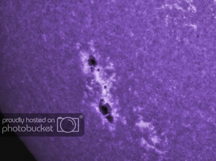

Bonjour les amis,
j'ai réussi à faire une image à travers les nuages et quelques flocons de neige ,le seeing était franchement mauvais ,mais j'ai tout de même tenté le coup ,oui je sais ,je vous ai habitués à mieux .
en visuel ,deux autre zones actives sont présentes,peut-être qu'il fera beau demain ???
A+ les amis
c'est quand même pas mal Etienne vu les conditions ;)

Bonjour Xavier,bonjour Etienne:).Xavier,c'est un très bon dessin:).Etienne,à cheval donné,on ne regarde pas les dents:be:;).Sans dèc,c'est un bon cliché vu les conditions,bravo:).
