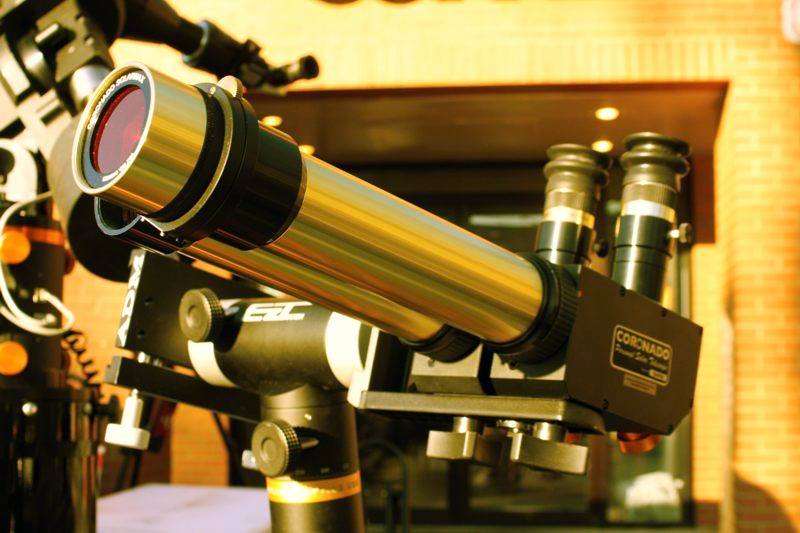

Z'avez vu les boutons de réglage de la mise au point ?
Et il y en a bien d'autres ! :o
Merci JL :) pour ce lien :cry: qui me mine le moral ! :cry::be:
Will,tu as vu les boutons de Map,sont beaux n'est ce pas:cool:?C'est sur que ça donne envie mais on fait avec nos moyens:D.Si on se rencontre,on fera la manip avec deux PST comme à l'astroniversaire de Pinx;).
Ah ouais, on va fabriquer une bino de PST ! ;)
Déja fait :p Et vraiment pas simple à aligner. Là tel que je vois son montage, ça peut pas marcher en bino, ou alors le mec a une chance pas possible de faire coïncider au poil de c...heveu les deux optiques.
Plus sérieusement ça marche, et même très bien, pour peu qu'on ait un des 2 PST qui soit monté sur un support réglable, afin d'aligner précisément les 2 optiques, sinon mal de crâne garanti !! Le second soucis c'est d'avoir 2 PST qui soient identiques en terme de filtre, sinon ça sera pas homogène l'un avec l'autre. Et puis jouer des 2 étalons pour avoir la même image, c'est coton également.
difficile à obtenir, mais pas impossible...
Ouais, autant monter directement une bino sur un PST, et ce sera autant d'efforts en moins !
Après avoir vu les photos présentées à l'astroniversaire de Pinx, on voyait à priori qu'ils galèraient effectivement pour aligner les 2 PST ensemble, ça n'avait pas l'air d'être simple.
