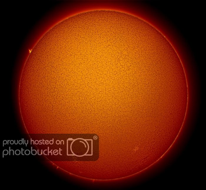

Bonsoir Michel et Lulu:).Merci Michel:).
Lulu,c'est un investissement à long terme:cool:.C'est vrai que les conditions météo,l'activité solaire en dents de scie,n'incitent pas à un achat,mais c'est valable aussi pour ceux qui prévoient un achat pour une lunette ou télescope.Un instrument solaire,c'est le plus de l'astronome amateur:D.L'observation du soleil reste fascinante pour peu que l'on cherche à en savoir plus sur notre étoile.AR 11029 par exemple.
Jean Louis,solar addict:cool:

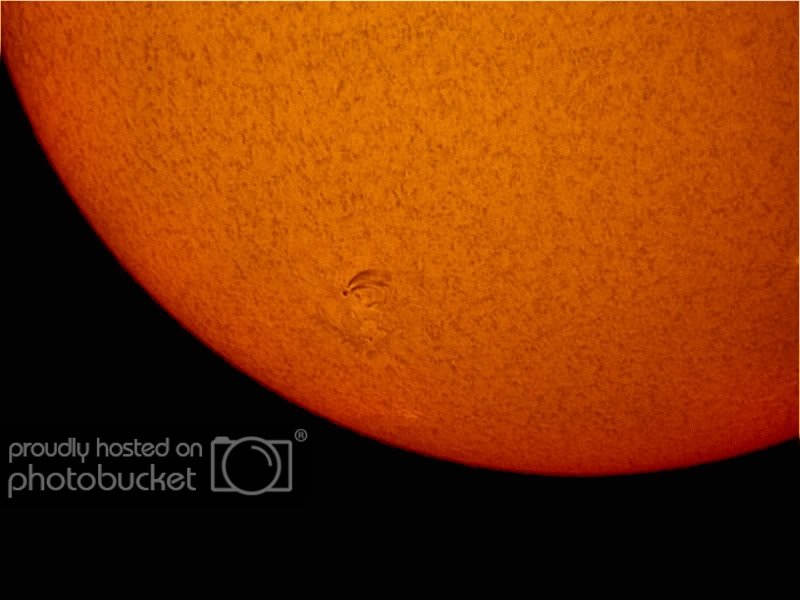

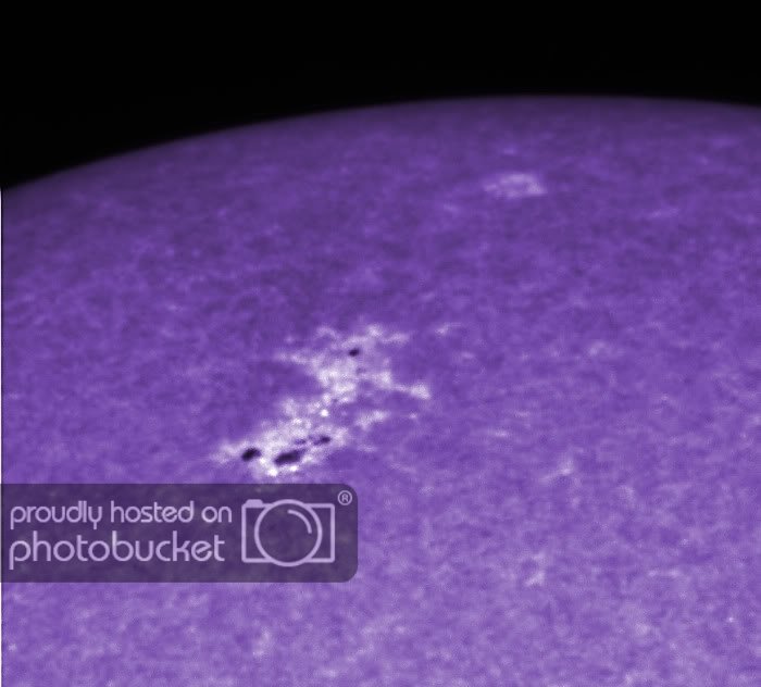

Nearly missed my two hour slot for capturing the sun today. The disk was actually skimming the top of my neighbours conservatory roof when the last one was taken! Taken at 11.45UT. CaK B1200 100mm/Vixen 115......Cheers, Mark
AR 11037 decaying
AR 11039 ?
AR 11038

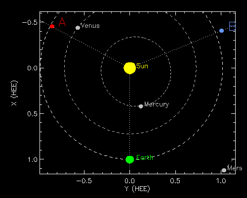

J'imagine que ça a déjà été débattu avant, mais vous avez une image intéressante pour prévoir l'arrivée de tâches à l'avance et surtout de protus sur le bord naissant sur Soleil : C'est l'image arrivant de Stereo Behind :
Comparez la position actuelle de 11037, pas loin du bord, et la position sur l'image de Stereo B (le centre de l'image donne à peu près le bord du Soleil visible de la Terre), ça vous donne une bonne idée des tâches et protus importantes qui vont arriver dans les jours suivants...
Notez les positions respectives de Stereo A et B par rapport à la Terre sur les points de Lagrange :
Ces images sont actualisées très fréquemment, ici par exemple : http://www.solarmonitor.org

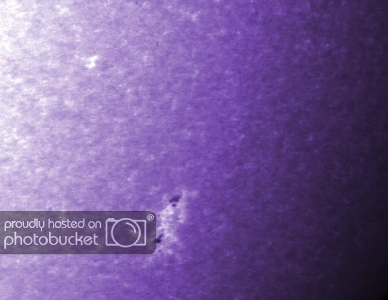

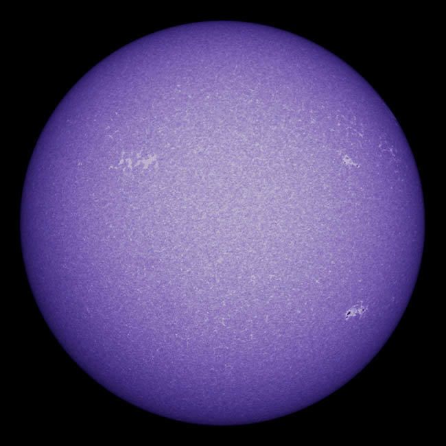

T'es un chef,JP:).Une petite image faite avec un LS 60 CaK et DMK41,forum Solar.

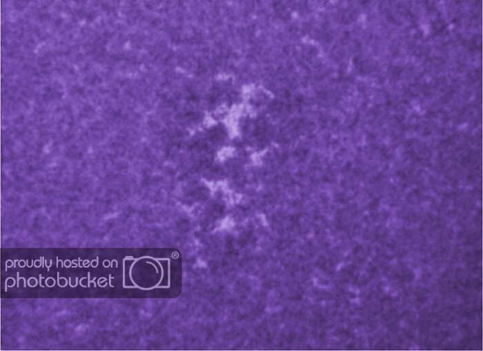

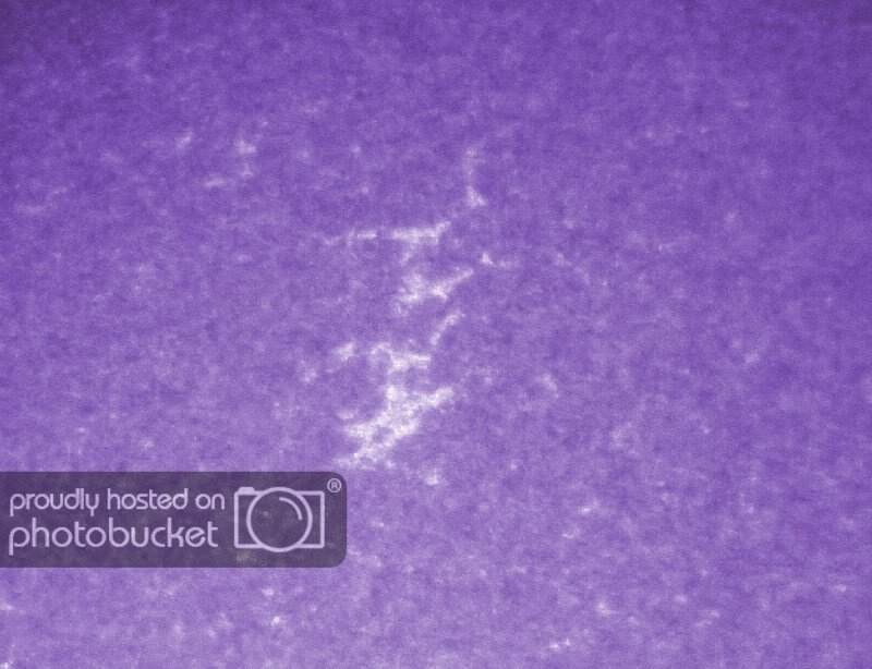

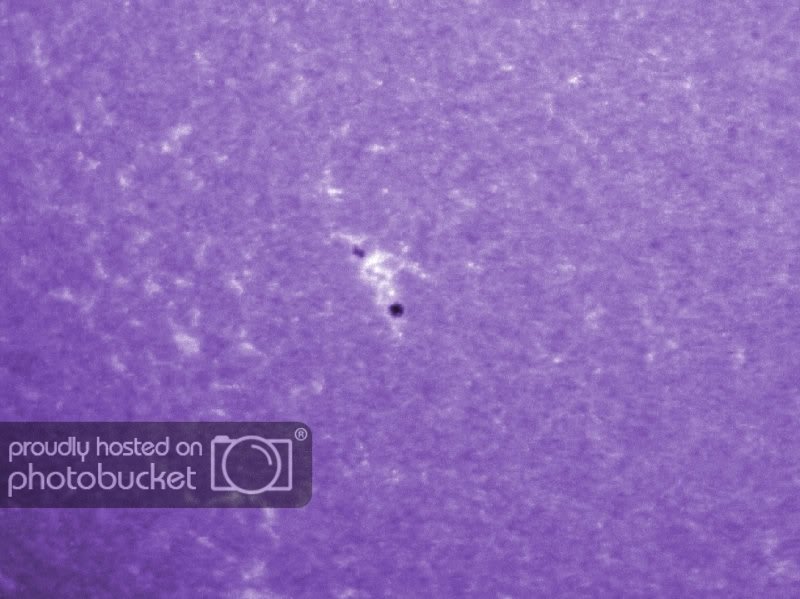

Pretty cloudy today and even some rain despite freezing temperatures. Could only see three active regions (11036, 11037 and 11038. Images taken between 10.51 and 11.26UT. DMK41/Ha PST/Cak B1200 at 100mm/Vixen 115......Cheers, Mark
AR 11036 Ha
AR 11036 CaK
AR 11037 still decaying
