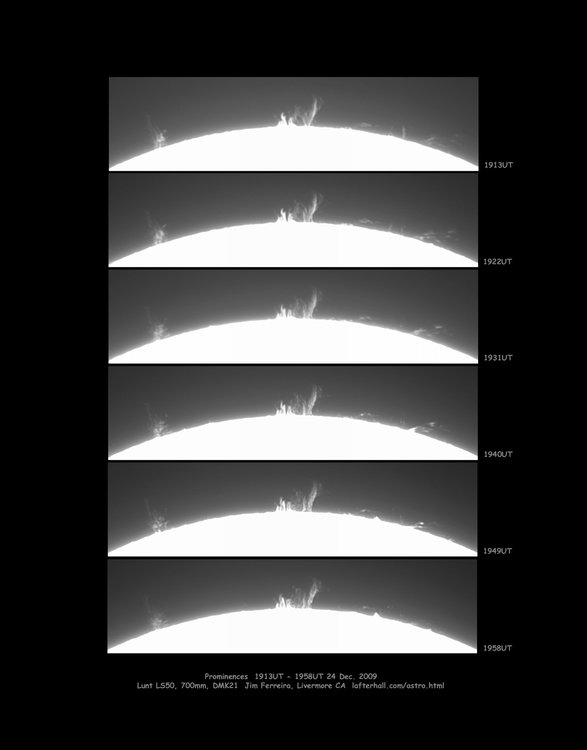

Sympa cette série Jean Louis ... je vois que c'est fait avec un LS50 ??? je en savais pas que ça existait ... ou alors c'est juste le filtre, pas la lunette Lunt complète peut être ...?!

Bonjour David,bonjour les amis:).Le LS 50,c'est un filtre livré avec un BF que tu choisis en fonction de la focale de ton instrument.Après tu prends l'adaptateur qui va bien pour fixer le filtre sur ton instrument.J'ai du soleil,et comme toi,je vais en profiter un peu:cool:.Et on attend les tests de JP:D.Pourvu que ça marche:rolleyes:.

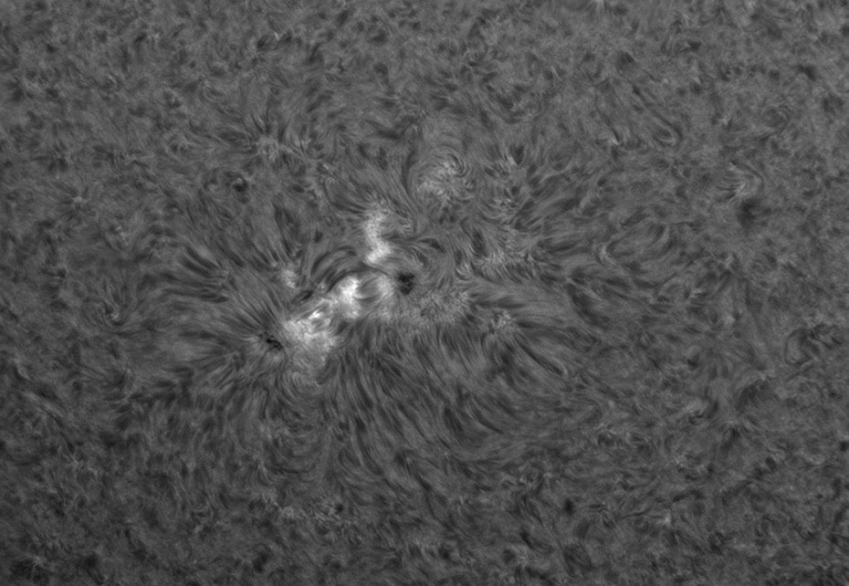

Salut les amis,
J'ai fait quelques captures ce matin sous un ciel dégagé mais il y avait un peu de vent.
Lunt 60 Double Stack + DMK 21 + Barlow x2
Olivier
