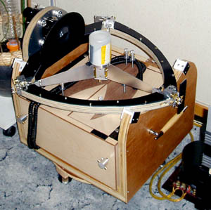

Je serais moins catégorique que toi. Quand je me suis lancé dans la construction de mon télescope en ficelle, j'ignorais jusqu'à l'existence du champ de pleine lumière et je n'avais jamais rien bricolé de plus compliqué d'une table à langer :) Les l"ois optiques" qui régissent le Newton, en tout cas dans sa partie fabrication, sont très simples. Tiens un tuto que j'ai écrit sur le sujet:
http://www.telescope-amateur.net/?/150-Construire-son-telescope/Quelques-notions-d-optique'>http://www.telescope-amateur.net/?/150-Construire-son-telescope/Quelques-notions-d-optique
Et la construction de mon Dobson:
Tu remarqueras que j'en suis à la construction de la table équatoriale et que je n'ai calculé aucune conique: elle est déterminée par une construction mécanique très simple.
Mais avec de la patience, de la réflexion, quelques logiciels (gratuits), quelques errements et l'aide précieuse des forums, ça n'est en fait pas si compliqué. A la fin, j'étais même étonné de la relative simplicité de l'entreprise.

Allons Vincent, ton nom est associé aux meilleurs bricolages en astronomie :1010:. Je parle moi, de ceux qui doivent tout apprendre avant de se lancer dans l'aventure.
Si ta table équatoriale est sur le modèle décrit par ton père, le meilleur système au demeurant, il n'y a aucune conique à calculer puisque les secteurs sont tous circulaires à 45°.
J'ai construit cette tables pour mon 10"; elle fonctionnait très bien, mais je n'étais pas parvenu à une hauteur inférieure à 20cm à cause de la motorisation placée aussi à 45°.
Pour mon 12", j'ai donc opté pour des secteurs nord verticaux et donc paraboliques; la table a alors une hauteur de 10cm.

* pkoi supprimer la boîte à miroir qui offre une protection au primaire et mettre des contrepoids au cul du scope?
* pour abaisser le centre de gravité (et avoir un rocker ultra plat) on va être obligé de surdimensionner les tourillons et perdre ainsi le bénéfice du poids gagné sans compter qu'on hypothèque la rigidité de la structure.
* Le simple anneau de la cage secondaire est aussi, à mon sens, une fausse bonne idée : quel poids gagné pour une rigidité moindre?
Bref, je prêcherais plutôt pour un moyen terme : alléger partout où c'est possible sans sacrifier la collimation ou le contraste.
Pour le prouver, voici une photo du 250 ;)
