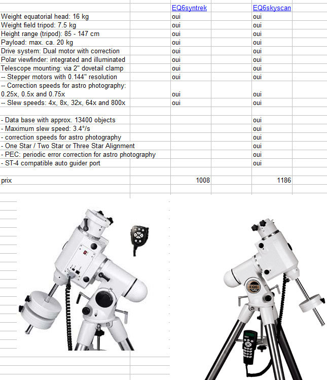

Après une énième nuit de galère où mon antique hache cul 5 a fait des galipettes faisant ressembler ngc4940 à une huitre sans coquille j'ai décidé de finir mon banquier
Quelque lèches-vitrine plus tard, j'ai une question:
EQ6skyscan ou EQ6syntrek?
Il s'agit d'astrophoto bien sur avec autoguidage et (pour l'instant...) le newton 200/1000
Pour les dons: "monture-du-cœur.com"
Oui ce sont les mêmes, seule la raquette change.
Pour l'astrophoto je te conseille très fortement de prendre sans la raquette goto et d'acquérir un câble EQDir pour piloter ta monture avec EQMod. Tu pourras ainsi faire le goto directement depuis Cartes du Ciel (clic droit sur l'objet convoité et "goto", y'a pas plus simple!) et en plus tu ourras autoguider via ce câble donc pas besoin d'interface USB-ST4.

Si tu observe toujours de la même manière (jardin, toujours de la photo -avec les XXX kilos de matériel qui suivent-) effectivement prend la version non goto, de toute façon tu aura un portable pour les acquisitions et l'autoguidage.
Maintenant s'il t'arrive de voyager léger (enfin tout est relatif avec une EQ6), le goto sur le terrain c'est un plus aussi.
Sachant que la goto peut aussi se connecter sur le PC ... bien évidement.
En gros : c'est pareil, le goto intégré en plus et pour 200€ de plus !
Marc (qui a pris le modèle goto "fénéant")
