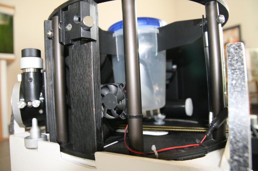

le pare lumiere : j'ai deja utilisé le plastique noir d'une pochette porte-documents, à part le pli c'est impec , faut juste penser à la mettre dans le bon sens, pas lourd et pas cher
je vais donc pas toucher à la cage du secondaire , meme si en utilisant un pare-lumiere je pourrait l'alleger en lui fasant des tours a droite et à gauche
je bouge un peu ma visée pour trouver une etoile pour la MAP j'ai pas trouvé mieux pour etre sur d'elle quand je change d'occulaire sur un truc un peu diffus
quand à l'alim dans le secondaire , je triche j'ai mis des panneaux solaires !!:p
non serieusement , une prise jack , un cable qui court le long d'une tige et je me raccorde sur l'alim qui est dans le primaire
on voit ca sur la photo , pare lumiere et prise jack

pour les piles : j'utiliserais mon systeme de prise jack et de cable courant le long d'un tube du serrurier , avec les piles au niveau du primaire ( 5v ou 12v pas encore decidé de la tension), ca rajoute trés peu de poids en haut , tout en equilibrant vers le bas
je vais electrifier le strock de partout , voir meme lui mettre un inteliscope
