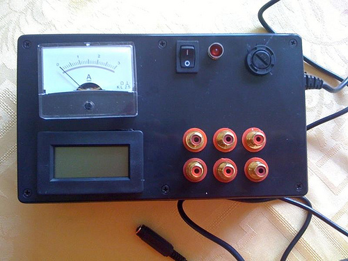

Dans ce cas, pourquoi te faite ch... avec des prises allume cigare qui sont énormes ?
Quelques cables jack alim 2.1 / 5.5mm (ils sont tout montés chez conrad), quelques prises RCA, un ampèremètre, un voltmètre, une boîte, un porte fusible, et un interrupteur et voilà !!
Plus qu'à connecter cela sur une alim de Freebox ou autre...

merci chonum, mais c'est que je posséde déja tout ce matériel et c'était pour savoir si tous cela étais compatible :) Amicalement
