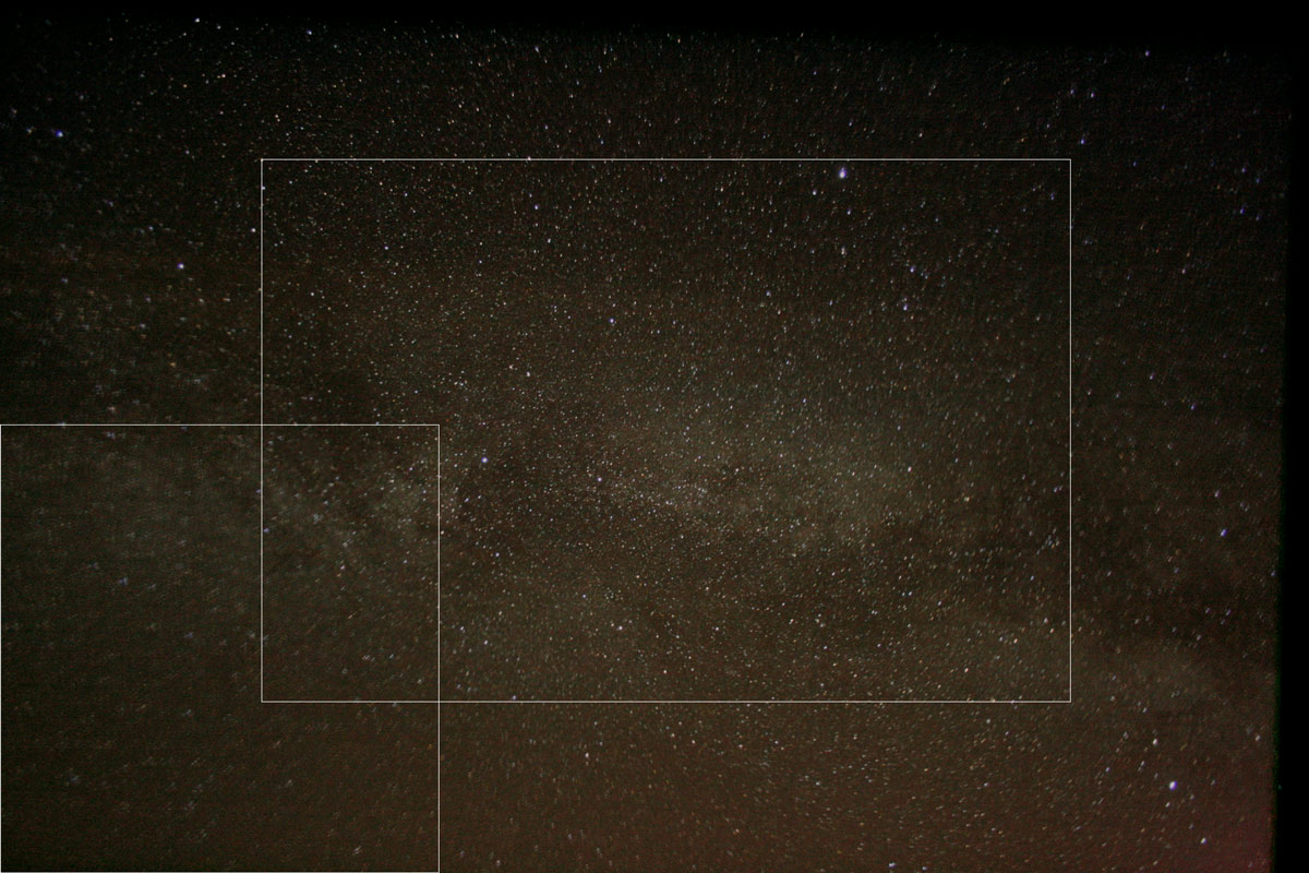

étant parti hier soir pour m'en mettre plein les paupières, je n'ai pas pu m'empêcher de prendre l'apn et son trépied
j'ai donc fait 20 poses de 20 s avec le 400d et son 18/55 de base ouvert à 3.5 à 1600 iso
j'ai choisi "appariement global" avec et sans zone présélectionnée
avec, c'est la cata: seule 1/4 de l'image est bien

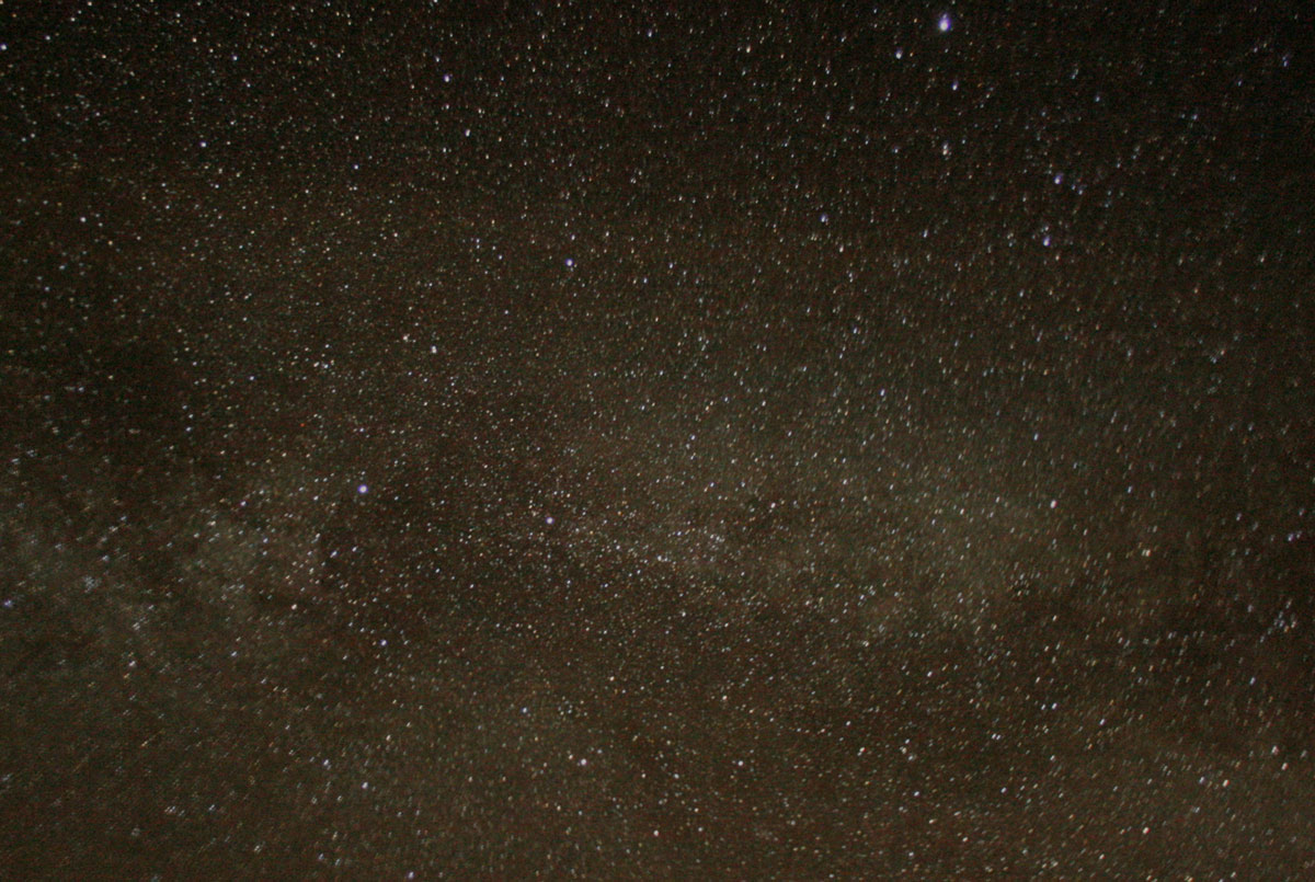

sans, c'est mieux:
le centre est bien:

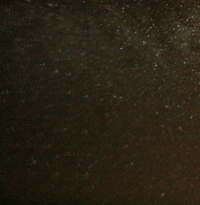

mais les coins...
ma question: y-a-t-il une fonction spéciale sur Iris qui permet de lutter contre ça?

Le problème est dû à la distorsion introduite par l'objectif photo. C'est inévitable. Cependant, ce n'est pas un problème si le cadrage est fixe parce que dans ce cas toutes les prises de vues sont distordues de la même manière et sont superposables. Pour des photos prises sans suivi, le cadrage change progressivement d'une vue à la suivante et la distorsion se marque alors différemment sur les parties correspondantes du champ. Il n'est alors plus possible de les superposer par les méthodes linéaires habituelles. Essaie l'appariement global avec méthode quadratique ou cubique. Si ça ne marche pas encore, il faut passer par la correction de la distorsion (voir à ce sujet http://astrosurf.com/~buil/iris/new550/new550_fr.htm et sa suite http://astrosurf.com/~buil/iris/new550/new5502_fr.htm).

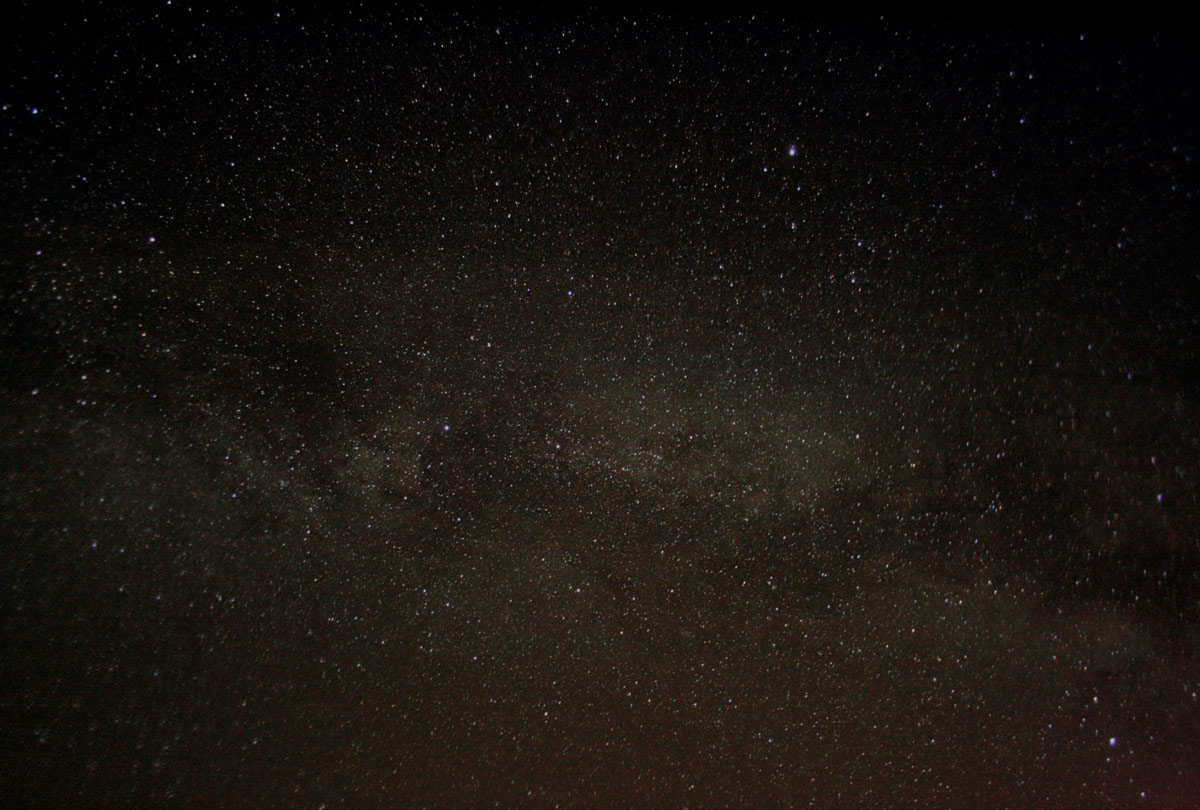

La méthode quadratique vient de livrer son boulot:
certes, ce n'est pas parfait, mais c'est tellement mieux!!
Reste à essayer avec la cubique. Un degré de liberté supplémentaire pourrait encore apporter une amélioration.

La cubique vient de se terminer (presque 1h)
elle n'apporte rien de plus
c'est la région du Cygne on dirait
C'est vraiment bizarre, il n'y a que le coin inférieur gauche qui pose vraiment problème...
Sinon, le potentiel de ce traitement me paraît pas mal.
Il y a eu peut-être de la buée dans un coin de l'objectif, je n'ai pas fait attention
c'est vrai que la prochaine compil je la fais avec cette méthode!
