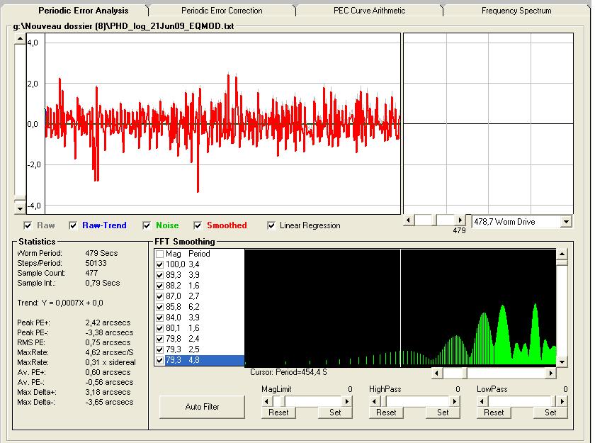

Ainsi, j'ai réalisé un autoguidage avec PHD guider et j'ai utilisé PEC prep
pour l'analyse :
Un guidage a +2/-3 " ptv, le rms a 0.75" , la moyenne a 0.5" : Bien mais pas top.
C'est chaotique , ça corrige souvent (faute a une mise en station au jugé car pas de polaire )

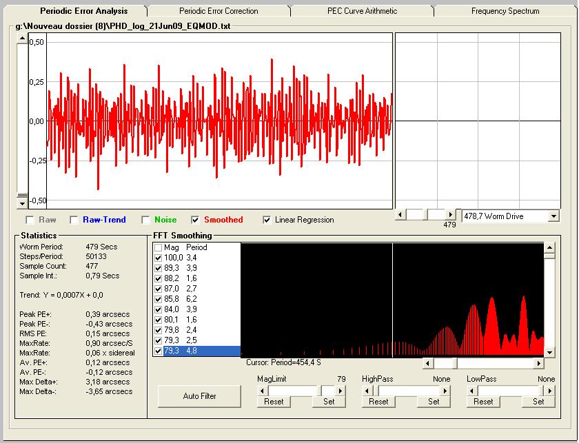

Pecprep permet de nettoyer les hautes fréquences du log précédent, un peu comme si on enlevait la turbu :
C'est déja beaucoup mieux, voir optimum :
+/- 0.4 " ptv , rms a 0.15" et moyenne a 0.12" : whaouuu !!!
MAis du calme, il s'agit d'un algo qui a lissé tout ca....alors ?

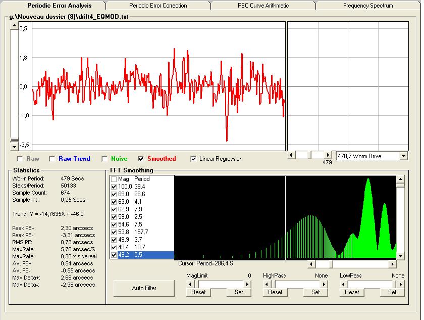

ET donc de mesurer le mouvement de l'étoile intrinsèque ,sans les perturbations liées a la monture et au suivit .
La manip est simple , il suffit de conserver la trace d'une étoile guide sur le capteur d'autoguidage durant un arrêt complet de la monture.
Le log du soft d'autoguidage enregistrera la dérive liée a l'arrêt de la monture
mais aussi le "bruit de déplacement de l'etoile liée a la turbu.
On élimine donc ainsi les problèmes autre que la turbulence se notre équation .
procédure
-Mettre toute sa manip d'autoguidage en configuration avec Guidemaster
-Travailler avec une vitesse d'acquisition élevée : moins de 0.5 sec est bien.
-placer l'étoile guide en bord de champ , de manière a ce qu'elle puisse défiler
sur un maximum de champ lors de l'arrêt de la monture.
-commencer a guider , l'étoile est alors en acquisition par GM.
-Dans la fenêtre de guidage ,décocher "autoguide", la monture est alors en simple suivi sidéral et l'étoile est toujours en acquisition.
-dans la fenêtre de guidage ,cliquer sur data et renseigner le nom de fichier et NE PAS cliquer sur le "OK" pour l'instant.
-Sur la raquette de l'eq6 (5 ou autre...),arrêter le suivit sidéral (stop tracking) tout en cliquant sur le "OK" (celui du data, ligne précédente) pour lancer l'enregistrement du déplacement de l'étoile.
-l'étoile va alors défiler sur tout le champ, arrêter le "guidage" (menu principal de GM) avant que l'étoile ne sorte du champ.
Le fichier est prêt a être récupéré sous pecprep :
On voit donc dans ce graph le "bruit" lié a la turbulence :
+2/-3 " en PTV , 0.73" en rms et +/- 0.5" en moyenne :
Cele donne peu ou prou le même relevé que sur le premier log d'autoguidage
non lissé .... !
