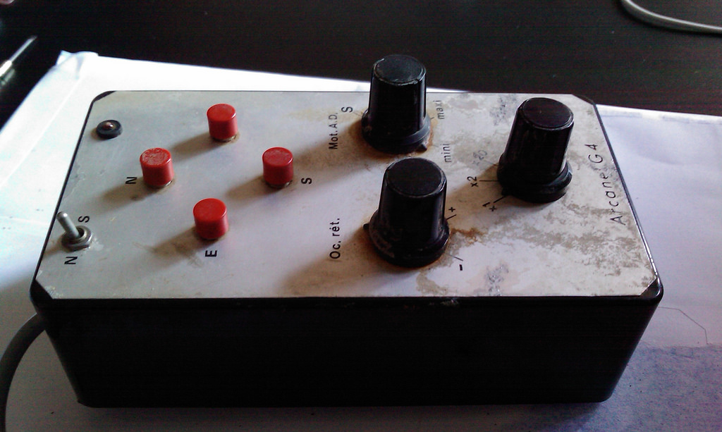

3) La raquette G4 a trempé dans l'eau durant "quelque temps". Sa fiche DIN est rouillée et le potentiomètre est grippé. Je crains qu'elle soit fichue, mais je ne le saurai que quand j'aurai les câbles d'alim. Si elle est morte, pensez-vous que j'aie une chance de pouvoir utiliser le moteur ? ou d'adapter un autre moteur ? ou de trouver une raquette G4 quelque part ?

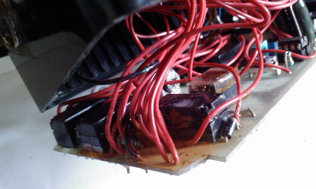

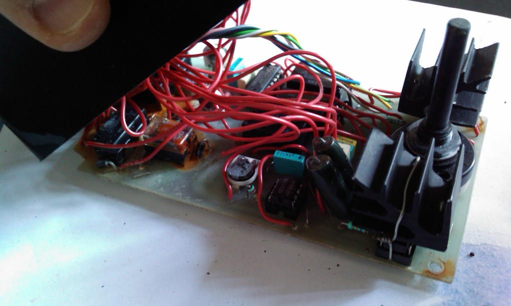

Suite de mes aventures : voici l'intérieur de la bête. Peut-être qu'avec un peu de Dielectric ou d'Electroclean, ça serait récupérable ?
Ma pauvre télécommande G4

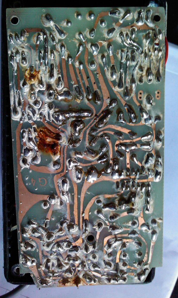

Les pistes :
Les pistes de la G4
Tu fait un bon nettoyage, n'hésite pas a changer les potentiomètres et interrupteurs s'ils posent problèmes, tu fait un test, si tous fonctionnent, tu redémonte ta raquette et tu passe un vernis sur le circuit pour le protéger.

Il va falloir aussi changer ce qui ressemble fortement a des relais.
Tu as de la chance, a l'époque ils faisaient ca avec des composants "grand public", donc ca ne devrait pas etre trop difficile a récupérer.
Il n'y a qu'une partie tres oxydée sur le CI, il suffit de grater et de refaire les connexions avec des petits fils rigides. Et un coup de vernis apres coup (il y en a deja, ca a limité les dégats).
Donc en tout:
Tu changes tout ce qui est électromécanique: potars, inters, potars ajustables, supports circuit intégré, relais, connecteurs. Ne pas le faire c'est risquer des ennuis au plus mauvais moment (ie sur le terrain).
Les composants standards normalement pas besoin d'y toucher, au pire un bon nettoyage (surtout les pattes des circuits intégrés).
