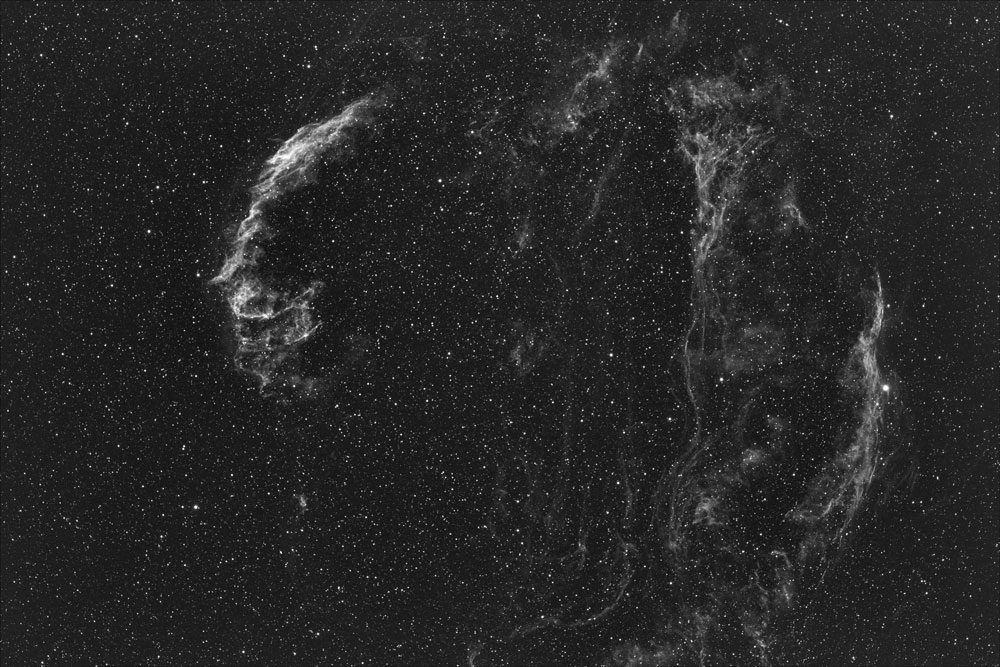

Image réalisée avant hier avec un ciel chargé jusqu'à 22h30 et qui miraculeusement s'est dégagé on ne sait pourquoi ùais qui m'a fait veiller jusqu'à 04h30 de peur de voir le matos sous la pluie.
La Full est ici :
http://astrosurf.com/astrocom/Image%20Atik/Ngc6992VeilNebula13X2011D7F.png
Ce soir je tente la couleur si ça reste comme ça .....
13 Poses de 20 min avec la STL11000 Fsq106 et EM200
Autoguidage Lulu 60/420
Traitement Avec Deepskystacker principalement et Photoshop pour les niveaux et c'est tout
Amicalement

Salut Jean Marie,
Maintenant que tu as fait plein de progrès, je vais être un peu critique.
C'est bien sûr une très belle image que j'aimerais faire ;), mais en regardant la full, outre des étoiles un peu déformées (mais ca je pense que c'est parce que tu n'as pas encore totalement réglé ton autoguidage, comme quoi les monture Takahashi, il y en a aussi qui ont des pb, contrairement aux idées reçues), je trouve les dentelles un peu floues. Un peu trop de lissage post traitement ? Je pense qu'on devrait pouvoir mieux faire ressortir la finesse des flaments

C'est bien la critique ça fait avancé ;)
Alors faut que je t'explique que j'ai du mal avec cette région du Cygne. La MAP était pas tro mal au début des prises, puis au fur et a mesure de la soirée il m'a fallut la corriger de temps en temps avec le Robofocus mais pour ce faire faut être présent sans arrêt. la patience c'est pas mon truc du tout ;) Peut être qu'un jour une âme charitable m'expliquera comment bien paramètrer Focusmax mais j'y crois plus !!!
Une deuxième chose qui ne facilite pas les choses Et la pollution lumineuse qui est due a un lampadaire qui est juste au dessous de la constellation et vu que je commence mes prises tôt, c'est pas le pied. Mais tout ceci ne doit pas excuser ce que tu dis. Je suis d'accord pour la monture, c'est d'ailleurs pourquoi je suis en train de réunir les fonds pour une ....... Takahashi (encore) mais cette fois une EM400. Ça devrait aller mieux.
Je pense que mon autoguidage est pas trop mauvais et fonctionne plutôt bien mais la aussi perfectible. Je ne me suis toujours mis a Maximdl ;)
Pour le traitement j'ai fait au plus simple. Réglages des tons avec Deepskystacker, sauvegarde de mon image et retouche dans Photoshop des niveaux et une petite accebtuation. Point barre. Tu connais mon niveau de traitement ;)
Mais si tu veux le .Fit pout t'y coller dis moi le !!!
Merci pour ton commentaire ;)

Tu sais la G11 c'est bien aussi !!! :D. Une EM400, c'est peut-être un peu surdimensionné, non ? Je pense que tu es tombé malheureusement sur un mauvais n° pour ton EM200, y a pas moyen chez OU de la faire vraiment revoir par Taka ????
Pour la fit, je veux bien essayer. C'est un tel plaisir de travailler sur une image de ST11000 (j'ai pu le faire à quelques reprises) ....

Je crois qu'on a fait le tour chez Ou avec l'EM200. Maintenant j'en suis plutôt content par rapport à avant si tu te souviens !!!!
Le .Fit arrive ;)

Superbe !
Mais les étoiles allongées posent problème, hihihi... l'em200 est trop just' avec la FSQ faut pas exagérer quand même ;)
Une em400 n'y changera pas grand chose à mon avis. As-tu essayé avec une autre em200 ?
Les poses de 20 minutes indiquent probablement une mauvaise mise en station de quelques chouillas de tour de vis...
As-tu vérifié la stabilité de la dérive du suivi horaire de la monture sur une étoile avec une méthode de bigourdan ?

Franck, tu me cherches avec mes étoiles ? Hein ? Ne sais tu pas qu'en Haute Saône elles sont comme cela un peu alongées ;) ..... !!!
Bon sans rire c'est vrai que je suis tributaire de cette saleté de MES. Faudrait que je vérifie avant chaque séances. Sinon la 400 sera certainement bientôt installée sur son pied dès que j'ai reconstruit mon nouvel obs !!!
