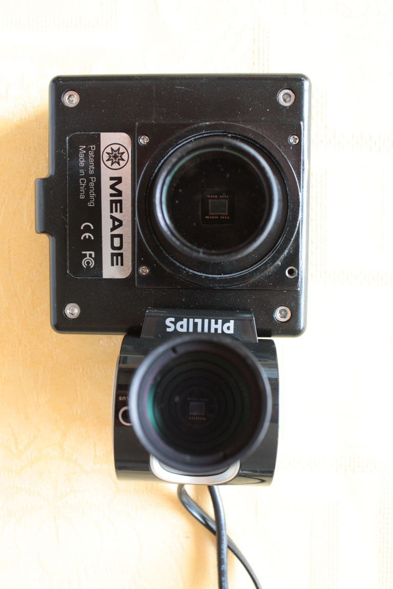

Je viens d'acheter la DSI pro de Fredo, j'ai donc pu comparer :
La DSI gagne par KO.
Le ICX254AL est beaucoup plus sensible que l'ICX098BL que j'ai mis dans la webcam et comme il mesure 1/3 contre 1/4 ; en guidage, c'est super !
Ca ne remplace pas la webcam en planétaire, mais en guidage, ça fait un câble USB en moins et pas de problème pour chopper une étoile sans toucher aux anneaux.
Il faut que je confirme, mais il se pourrait bien que je puisse virer les anneaux :wub:
De souvenir les rendements quantiques sont équivalents ? Je me trompe ?
Sony donne une QE sur une base 100, c'est donc difficile de comparer directement.
Néanmoins, à l'essai, j'ai plus de signal sur la DSI.
Une différence entre les deux capteurs est que le 254 est EXView HAD, le 098 n'est que HAD. Ceci explique certainement cela...
