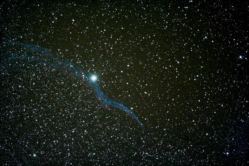

bonjour à tous
voici le résultat de la soirée du 23 JUIN 09
satanée sorcière pas facile pour faire apparaitre son balai
je me suis planté dans les iso je pensais être à 800 et j'avais validé 1600 au total 1H14'50" poses unitaires de 3'
setup habituel
AT111/777 CANON 350D non défiltré heq5pro guidage orion 80acro+starshotautoguider
pose globale 15'12'' poses unitaires entre 1' à 800 ISO
registration deepskystacker cs3 pour sélection étoiles contour progressif niveaux et renforcement
Lucien
rectification
bonjour à tous
setup habituel
Lucien
Salut Lucien,
Joli balai. La première est bien mais il y a un fort gradient. C'est dû à quoi ? Aux ISO, au vignettage ?
Bonne soirée
Jack
Salut Lucien,
Bonne soirée
Jack
je pense aux iso mais trop tard j'ai oublié de passer en 800 après la mise au point. Par contre pour le gradient je ne sais pas le supprimer et je suis preneur de leçon pour y arriver
Amicalement Lucien
