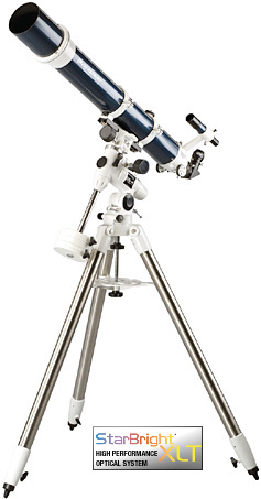

Dans les 470 €, on trouve par exemple la lunette Celestron Omni XLT 102/1000 :
Bon, le tube doit faire environ 1 mètre de long, mais ce n'est pas si grand que ça, si ? Et le F/D de 10 est rassurant.
Pour nettement moins cher, Celestron propose aussi une 90/900 qui est quasiment identique à celle de chez Orion dont GéGé a donné le lien (pour les départager, il faut regarder les accessoires proposés). Mais outre les 10 mm en moins, la monture est le modèle en-dessous (la XTL 102 mm est posée sur une CG4 avec pieds tubulaires, c'est pas rien).

Bon, je me suis finalement décidé grace à vos conseils et voici le résultat :
J'ai passé commande pour une lunette sky watcher 102/1000 montée sur une EQ3.2
c'est apparemment un bon choix pour les critères que je recherchai :
http://www.laclefdesetoiles.com/browse.php?cat=45&brand=31&prod=2787
Qu'en pensez vous?
