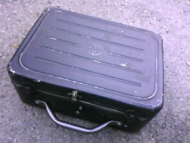

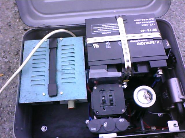

J'utilise un Power tank 17a/h et je viens d'aménager une valise ( valise métalique Marine) avec une batterie sèche de 40AH.Je mettrai en ligne quelques photos.
Dans la valise on trouve:
- la batterie 40AH trouvé sur ce site pour pas très cher http://shopping.master-ups.com/lire/article_details.php?rubid=2
- un chargeur de batterie avec un sélecteur d'intensité ( pour le début de charge et fin de charge).
- deux disjoncteurs courant continu un pour la charge et un pour la distribution ( 10A)
- un tensiomètre pour avoir un aperçu de l'état de charge de la batterie.
- 3 prises allume cigare ( fixes) + bloc de 3 prises supplémentaire si besoin
- Cordon de charge de la batterie depuis une prise allume cigare : permet de charger la batterie en roulant .
Voilà en image
extérieur, une valise Marine toute bête
à l'intérieur tous els éléments sus-cité
Elle est dimensionée pour alimenter un Netbook + la monture ( CGE ou PICASTRO) + la caméra d'autoguidage + une caméra d'acquisition pour une durée de 12H soit une bonne nuit d'acquisition en autonomie.
