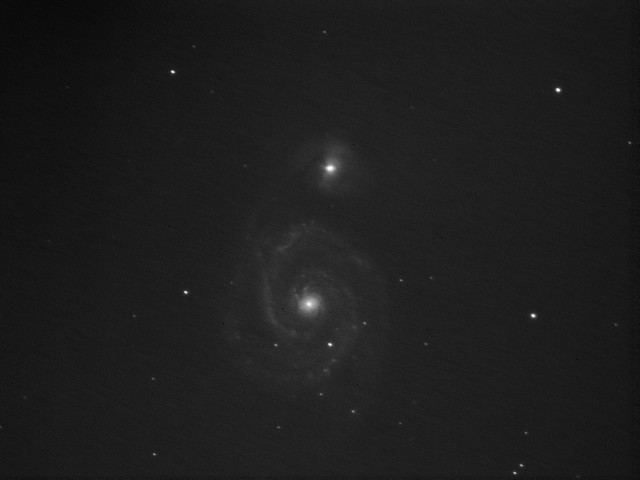

Première cible de la soirée, 80ED + DMK21 => M51 avec 100 poses de 16 à 20" environ. J'en ai conservé à peu près 90. J'ai fait une dizaine de darks et ca donne ça :
Pas beaucoup de signal encore. Sans autoguidage, cela me semble la limite pour la 80ED !

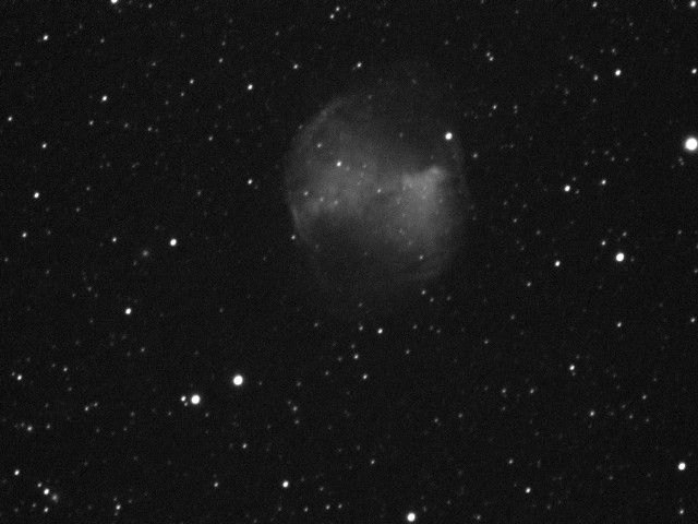

A la suite, M27, et cette fois j'ai utilisé le filtre UHC-E afin de limiter la montée du ciel. Là il y a 20 poses de 20 à 30", avec 16 poses retenues.
Le ciel de blagnac, son aéroport et son usine de construction d'avions divers (A380 en tête) n'aide pas trop, mais le filtre à bien oeuvré tout de même. J'aurais peut être du être un peu plus exigeant sur les images (une ou deux à enlever encore ?)
L'image est très proche de ce qu'on avait en visuel à Bouconne l'an dernier au C11 avec les deux lobes et les extensions en ballon de rugby (à toulouse c'est normal).

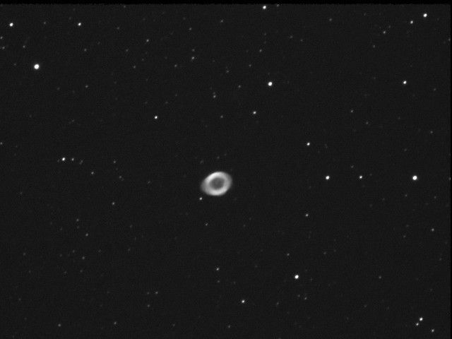

Enfin, une cible facile, M57 bien sur. Même chose que pour M27.
Là le filtre à un peu mangé l'étoile centrale je trouve, je l'avais vu mieux que cela sans filtre je crois.

bonjour pour des petit moyens c est deja bien on peut dire un manque de siqnal sur m51 m27 est mieux mais les etoiles sont ovales mes ou autoguidage a voir amicalement
proisy> pas d'autoguidage justement (c'est le but recherché de faire du CP sans necessiter 2 ordinateur, 4 cables USB, 3 powerpack, ...). Bon j'exagère volontairement bien sur ! Du coup je ne suis limité que par la monture et la rigueur de la MES.
Bon la différence avec mon précédent essai avec le réducteur x0,63 est édifiant quand même, la luminosité en prend un gros coup (F7.5 au lieu de F4.75) mais bien sur la galaxie est plus détaillée. Pour grater quelques photons j'ai viré le filtre IRcut (je ne sais pas si c'est décisif pour une galaxie mais tout est bon à prendre) et vu l'échantillonage, je ne crains pas trop les problèmes de focus.
Pour les nébuleuses, je referait un essai comparatif sans le filtre UHC bien que dans ce cas, je pense, la nébuleuse évoluera peu (au contraire des étoiles et du fond du ciel).

Résultats trés honorables avec la lulu et des poses courtes.

Les images sont assez propre, M57 et même en surex!
Ta galaxie cannibale est assez discrète mais bien détaillé.
