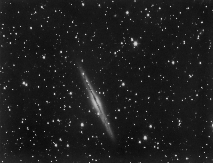

je l'ai utilisé en photo, et je l'ai trouvé bien stable. par contre, effectivement, tu donnes un coup dedans pendant une prise d'image, et tu peux la mettre a la poubelle (bon j'avoue que moi, je mettais toujours les pieds au max afin que le tube soit le plus haut possible, car mon panorama du ciel etait vraiment limité par des haies, ... en ville.
Maintenant, sur toutes les photos que j'ai faite, celles que j'ai jetées étaient dues à l'erreur périodique (que l'on peut corriger grace a la fonction intégrée dans la monture, mais je suis pas assez balaise là-dessus, ou bien grace a de l'autoguidage que je ne faisait pas).
En tout cas, aucune n'a été jetée à cause de vibrations.
En visuel, c'est du tout bon, et la fonction goto est très précise. je suis toujours tombé sur l'objet sans soucis. la mise en station sur 2 étoiles me suffisait.
je suis pas un pro des calculs, donc voici ce que j'utilisais avec cette monture :
tube 200/800 schmidt newton
oculaires : 9mm et 26mm
barlow x2 et x3 (pour le planétaire)
quelques photos (regarder les descriptifs pour voir les temps de poses ainsi que le nombre de photos gardées/prises
http://gallery.burfin.com/gallery/4974730_HPZBW#297940031_PpcVB
voila j'espere avoir pu aider un peu.

moi, j'en ai également acheté un. J'en suis très satisfait.
La monture marce très bien, pas beaucoup de vibrations.
Premiers essais photographiques plutot bons :be:
