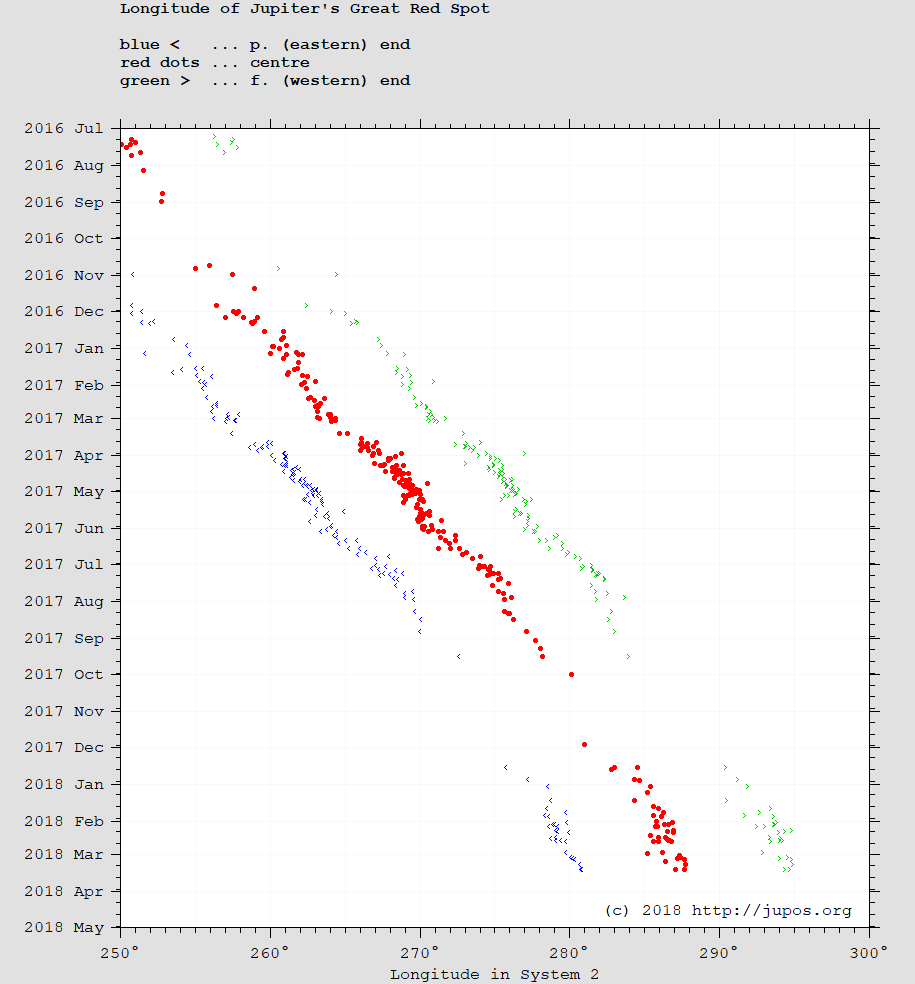

La longitude de la Grande Tache Rouge de Jupiter varie constamment. Il est nécessaire de la connaitre pour calculer les éphémérides de passage de la GTR.
L'excellent post de Bruno Keskifovoir sur Jupiter nous donne le lien qui permet de connaitre sa valeur :
http://jupos.privat.t-online.de/rGrs.htm
D'après ce lien, la longitude de la GTR serait d'environ 135° en ce moment :
Ma question : Est ce possible de parametrer cette longitude dans Stellarium ? Je n'ai pas trouvé le parametre du 'config.ini' qui définit la valeur de cette longitude.
