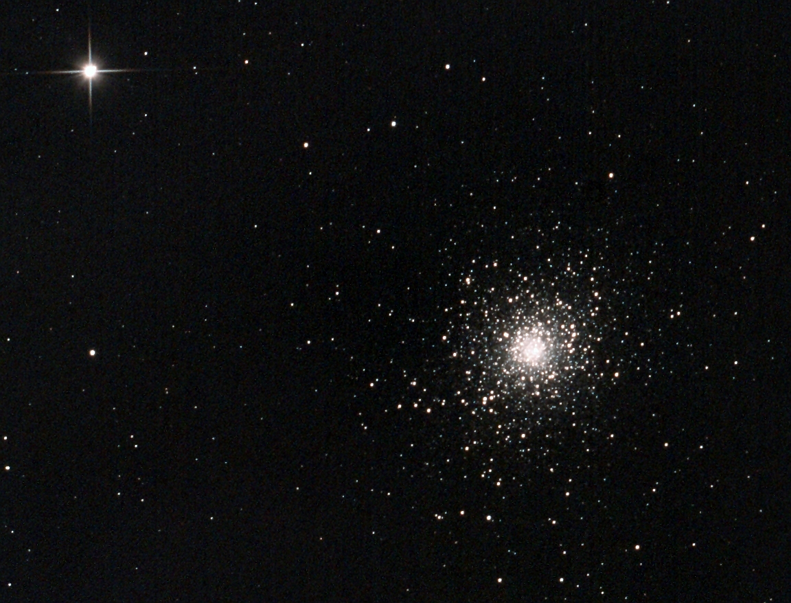

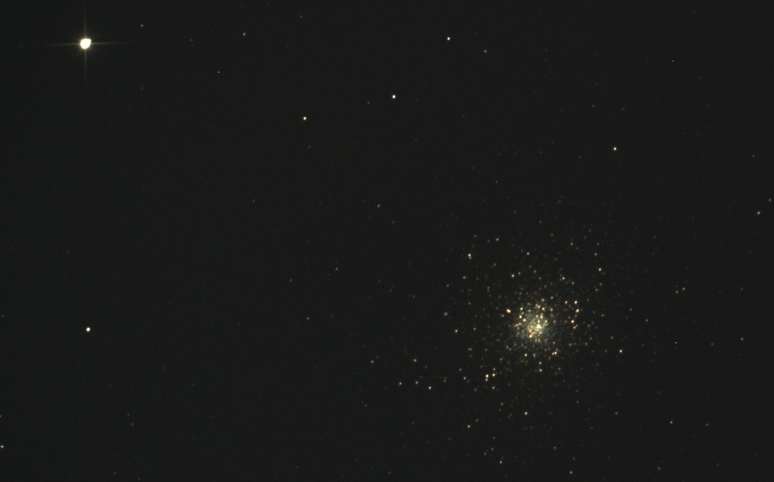

4 poses de 10mn avec filtre cls et iso 100 sur 350D (iso 100 et cls obligatoire a paris pour ce test de guidage a 10mn)
J'ai foiré mes flats , et j'ai traité vite fait, c'est cropé :
(désolé pour la compression ,je ferais mieux une prochaine fois)
Une brute cropée
Ca a l'air de rouler....Le test semble concluant

Le test à l'air réussi ! sur la brute de 10 minutes les étoiles sont TB ....en tous cas à mon niveau elles me conviendraient parfaitement ....
C'est dommage de ne pas fignoler le traitement final car un test réussi ça devrait donner une image réussie ...non ? ( faire d'une pierre deux coups ! )
amicalement
La vache ... t'y va pas de main morte sur le traitement !!
10 mn, c'est beaucoup. OK, l'autoguidage semble bien fonctionner. Au bout d'un certain temps, 6 mn sur l'EQ 6 ??, tu peux poser 2 heures, hormis la rotation de champs si t'as fait une MES pas top, ton EP ne varieras pas plus. Un tour de vis est un tour de vis ( sur le papier )
par contre ... 4 poses et 100 ISO c'est peu, et 10 mn c'est trop. 20 x 2 mn et mieux encore 40x2 mn à 400 ou 800 ISO ... ce serait bien mieux

C'est pris avec quelle optique? En tout cas on dirait que tu y mets du tiens pour que ça marche, en voyant ton post sur les mesures d'EP et de turbulence!
ouaip les gars ce n'est qu'un test d'autoguidage...
je voulais voir si ca tenait la route sur 10 mn,
pas faire une belle image.
La traitement est vraiment fait a l'arrache . pas de flats ...
j'essaie de vous poster un truc plus joli ce soir ou ce week end.
c'est fait avec un newton 150/750 , y'a un correcteur baader
(mais bon, vu que j'ai cropé l'image....)
edit: c'a y est j'en ai posté une plus douce , sans trop jouer avec iris.
le bruit proviens du mauvais retrait de gradient.
moi ce que je constate c'est que les etoiles sont rondes. donc le guidage est bon et la MES n'est pas negligée. alors je dit tres bien. et bastat pour le traitement, je 'ai regadré que les etoiles. apres tout ce n'etait qu'un test.
amicalement
loulou
150/750 sur EQ6 Pro Goto. Autoguidage objectif 300mm et Starschoot Autoguider+PhdGuiding
Canon EOS 400D defiltré+ filtre h alpha. DSI Pro II
